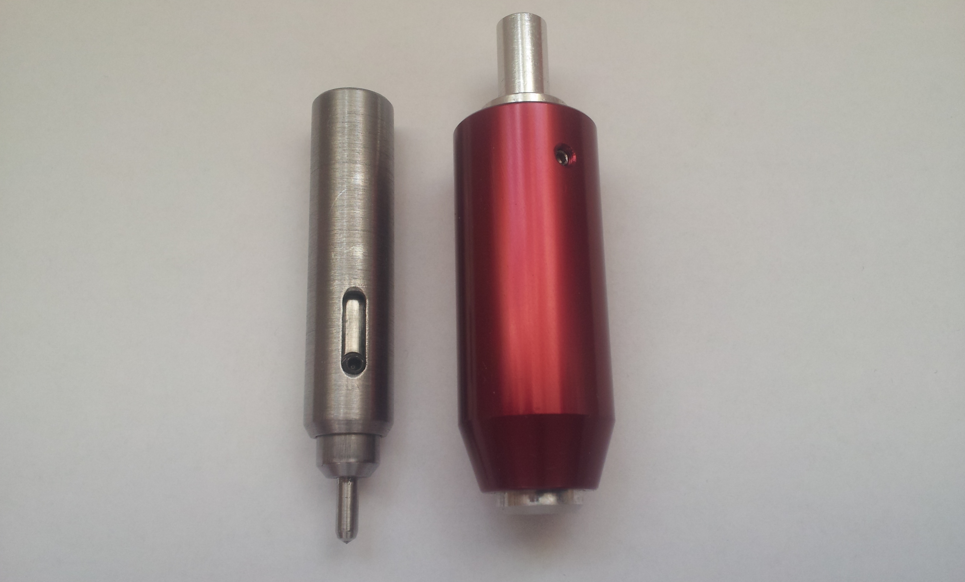

Пока мою медаль за станок штампуют , сделал себе сам. :hehehe:
Пробую самодельный алмазный гравер , есть покупной но его габариты меня не устраивают.
https://www.youtube.com/watch?v=4UwB9rAS46o
20160522_113118.jpg (6712 просмотров) <a class='original' href='./download/file.php?id=80677&mode=view' target=_blank>Загрузить оригинал (2.11 МБ)</a>
20160521_184035.jpg (6712 просмотров) <a class='original' href='./download/file.php?id=80678&mode=view' target=_blank>Загрузить оригинал (1.26 МБ)</a>

неплохо!
подскажите пожалуйста где покупали сам стержень с алмазам?

С покупным адаптером шел в комплекте гравер на 90 градусов.
А на 120 градусов покупал здесь http://www.gravierbedarf.de/epages/6320 ... ierstichel
