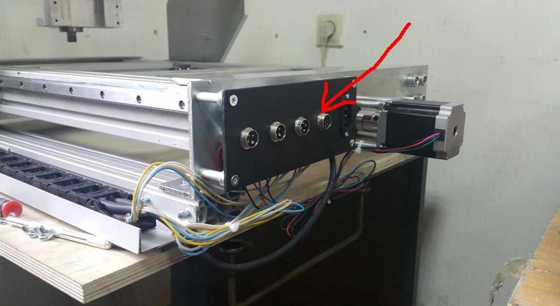

станок.jpg (5597 просмотров) <a class='original' href='./download/file.php?id=78148&sid=9123da67bb28869897e42dcafd9f1399&mode=view' target=_blank>Загрузить оригинал (125.19 КБ)</a>
Я думаю эта колодка с разъёмами лишняя.
Просто длинные провода от станка до блока управления с разъёмами на концах. Выше электрическая надёжность, и не мешаются перед станком.

Тенгель писал(а):Я думаю эта колодка с разъёмами лишняя.
уже было, именно это и привело к мысли о разъемах. Сам блок будет висеть на стене у станка, провода по метру с небольшим.

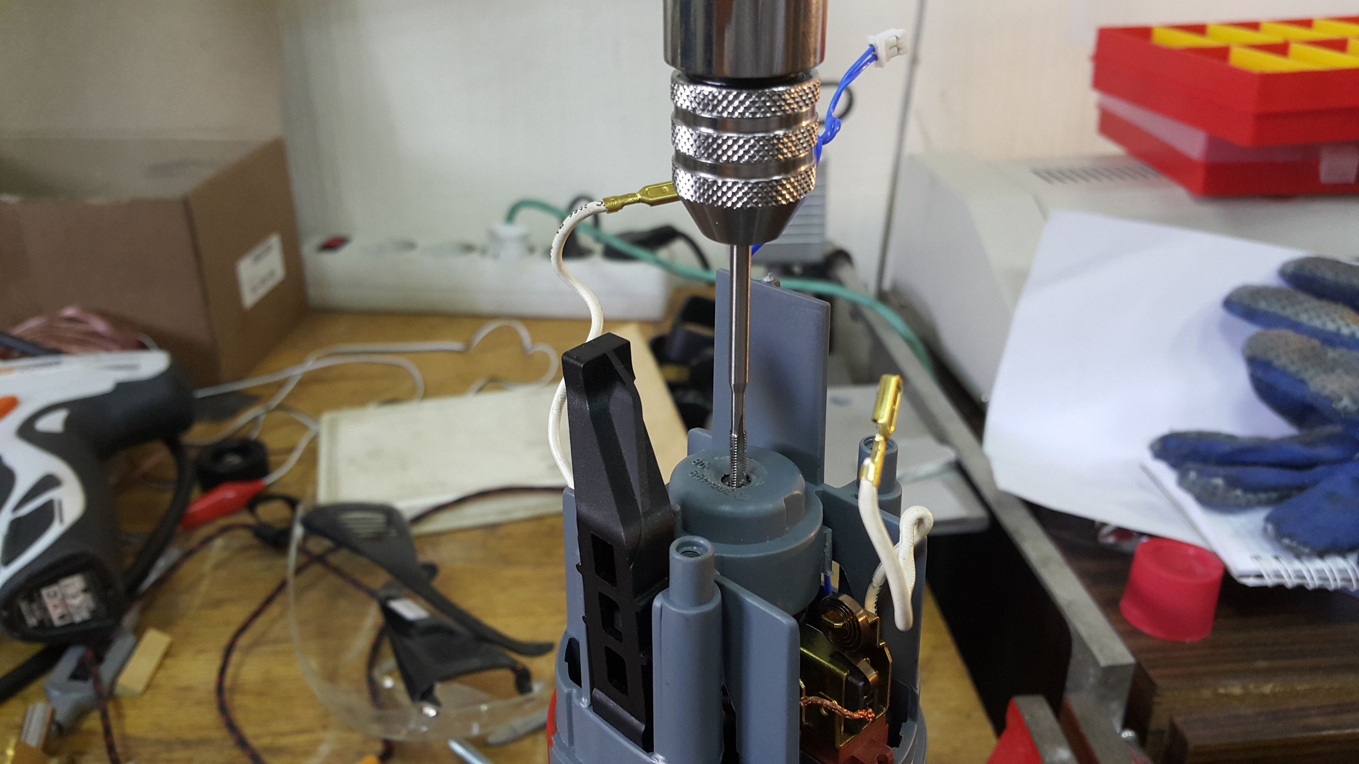

Пока фрезеруют плиту на стол решил сделать регуль оборотов для kress.
Для этого немного разобрал пациента и вкрутил ему в хвост втулку
Откручиваем 2 винта torx, сидели очень плотно, спасла эл. отвертка (5524 просмотра) <a class='original' href='./download/file.php?id=78506&sid=9123da67bb28869897e42dcafd9f1399&mode=view' target=_blank>Загрузить оригинал (296.5 КБ)</a>
Снимаем крышку (5524 просмотра) <a class='original' href='./download/file.php?id=78507&sid=9123da67bb28869897e42dcafd9f1399&mode=view' target=_blank>Загрузить оригинал (411.75 КБ)</a>
Снимаем крышку
Отсоединяем блок управления, оставлю возможность вернуть его назад в случае необходимости (5524 просмотра) <a class='original' href='./download/file.php?id=78508&sid=9123da67bb28869897e42dcafd9f1399&mode=view' target=_blank>Загрузить оригинал (404.24 КБ)</a>
Сверлом на 5 по центру пластиковой крышки аккуратно сверлим окошечко (5524 просмотра) <a class='original' href='./download/file.php?id=78509&sid=9123da67bb28869897e42dcafd9f1399&mode=view' target=_blank>Загрузить оригинал (296.8 КБ)</a>
Сверлом на 2.5 делаем засверловку по центру. Фиксируем вал кнопкой при помощи нейлоновой стяжки (5524 просмотра) <a class='original' href='./download/file.php?id=78510&sid=9123da67bb28869897e42dcafd9f1399&mode=view' target=_blank>Загрузить оригинал (359.6 КБ)</a>
Крутим резьбу м3, фиксацию вала не снимаем (5524 просмотра) <a class='original' href='./download/file.php?id=78511&sid=9123da67bb28869897e42dcafd9f1399&mode=view' target=_blank>Загрузить оригинал (368.85 КБ)</a>
Закручиваем в хвостик втулочку, к которой будем крепить крыльчатку (5524 просмотра) <a class='original' href='./download/file.php?id=78512&sid=9123da67bb28869897e42dcafd9f1399&mode=view' target=_blank>Загрузить оригинал (360.97 КБ)</a>
Продолжение следует...

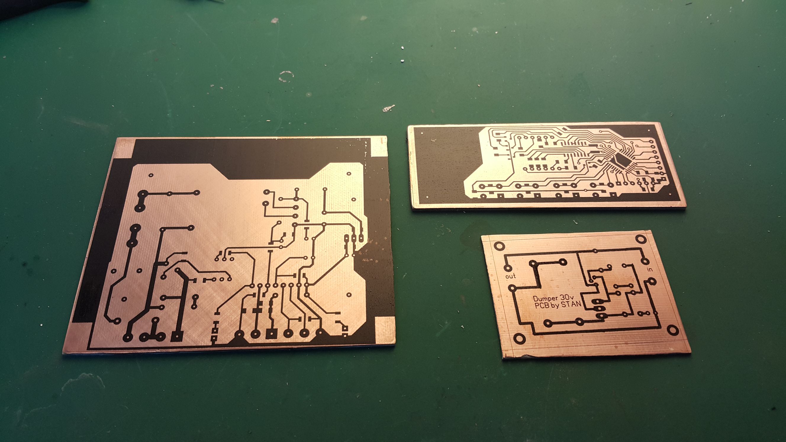

Нарисовал дорожки (5524 просмотра) <a class='original' href='./download/file.php?id=78513&sid=9123da67bb28869897e42dcafd9f1399&mode=view' target=_blank>Загрузить оригинал (428.7 КБ)</a>
Нарисовал дорожки
Протравил, залудил, примерил (5524 просмотра) <a class='original' href='./download/file.php?id=78514&sid=9123da67bb28869897e42dcafd9f1399&mode=view' target=_blank>Загрузить оригинал (332.34 КБ)</a>
Параллельно решил сделать и дампер (5524 просмотра) <a class='original' href='./download/file.php?id=78515&sid=9123da67bb28869897e42dcafd9f1399&mode=view' target=_blank>Загрузить оригинал (344.09 КБ)</a>

блин. нифига не треть оказалась)) еще непочатый край, и чем дальше -тем меньше уверенности, что запустится.
руки из жопы. больше всего убивает искать, что куда воткнуть. еще много времени на переходные отверстия, будь они прокляты :-) многоножку паять - одно удовольствие.
и опять затык с конденсаторами. в схеме чорт ногу сломит. самое главное - это оптом надо будет отмыть, а после отмытия - аккуратно прозвонить всё и везде...
про кондеры - хоть действительно на фотке помечать. покачто запаяны рзъёмы, транзисторы, драйвера, одна логическая микруха и переходники.
правее этой микрухи еще ничего не припаивал.

я распечатывал схему в увеличенном масштабе и чиркал по ней, подписывал и т.п.
с "соплями" сам нахавался по полной, хотя и паял жалом в 1мм, но все равно накосячил.
