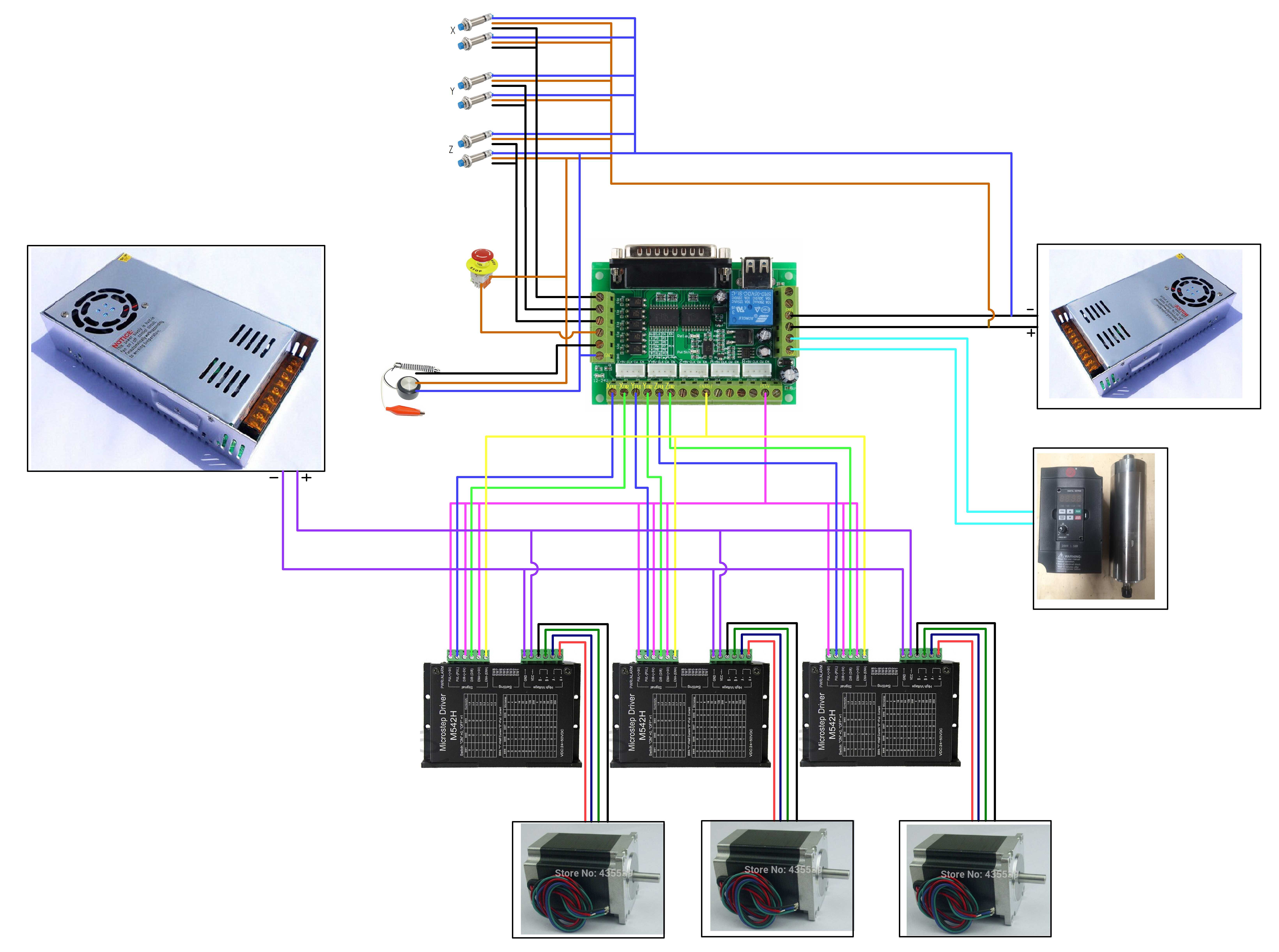

Всем доброго дня.
Подскажите, верно ли собрана схема?
БП показаны условно.
Жду адекватной критики, так в электрике не силен.

Походу датчик нуля не правильно подключен.

Датчики нуля две штуки ставят на одну ось?
Re: СХЕМА блока управления
Если датчики NPN, то они замыкают выход на ноль при срабатывании, и в этом случае в подключении что-то не так.

TStarik писал(а):Походу датчик нуля не правильно подключен.
Я говорю про датчик положения нуля инструмента по Z, а не про "домашние" датчики или концевики.
"Домашние" датчики будут выполнять функцию концевиков.

Подскажите как подключить этот датчик?
TStarik писал(а):Я говорю про датчик положения нуля инструмента по Z, а не про "домашние" датчики или концевики.
А я говорю про концевики.
Они тоже работать, скорее всего не будут.

А как соединить чтобы работали?
