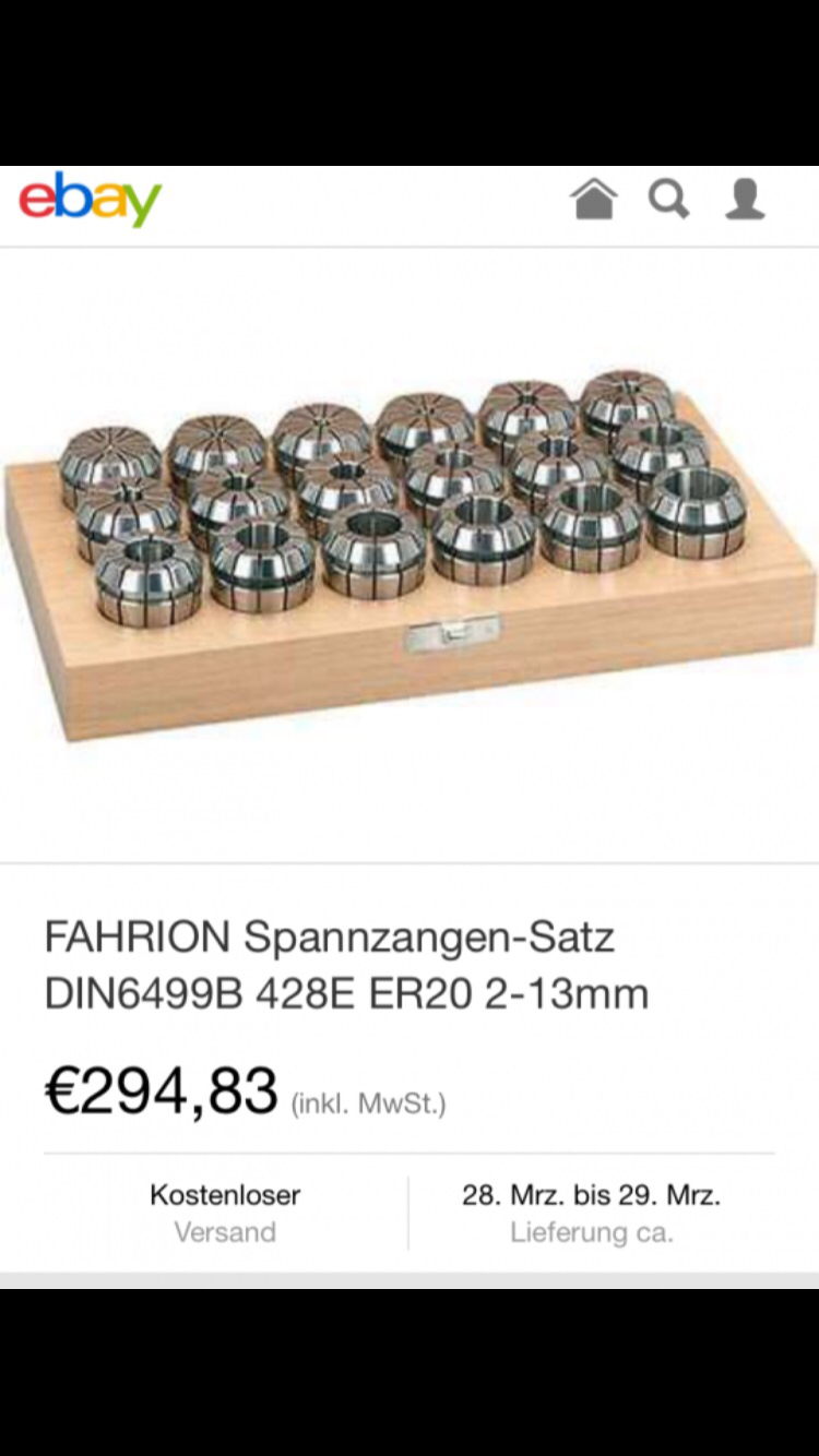

Есть проблемка, не знаю куда дальше копать и что делаю не так.
До этого стоял шпиндель на 1,5квт, решил поменять на 2,2квт из-за ЦАНГИ ЕР21. Начались пляски с бубном.
Биение на конусе шпинделя пол сотки а на фрезе в зависимости от ЦАНГИ до 15 соток. Купил дорогие, биение на фрезе пол сотки. Но рез все равно грубый. Нашёл люфт на подшипнике оси У 3 мм, устранил с помощью шайбы, гуляла обойма. Рез лучше,но все равно не айс. Пробывал различные подачи, если ставлю встречное то более менее.
Менял фрезы двух заходные одно заходные. При заходе отгибает фрезу, в месте захода это заметно. Заново от юстировал Зет до сотки.
Вопрос куда ещё копать, Жёсткость стана? Гибридные Шд? Частотник у меня от 1,5 кВт на 7А а Шпиндель на 8А, может здесь?
