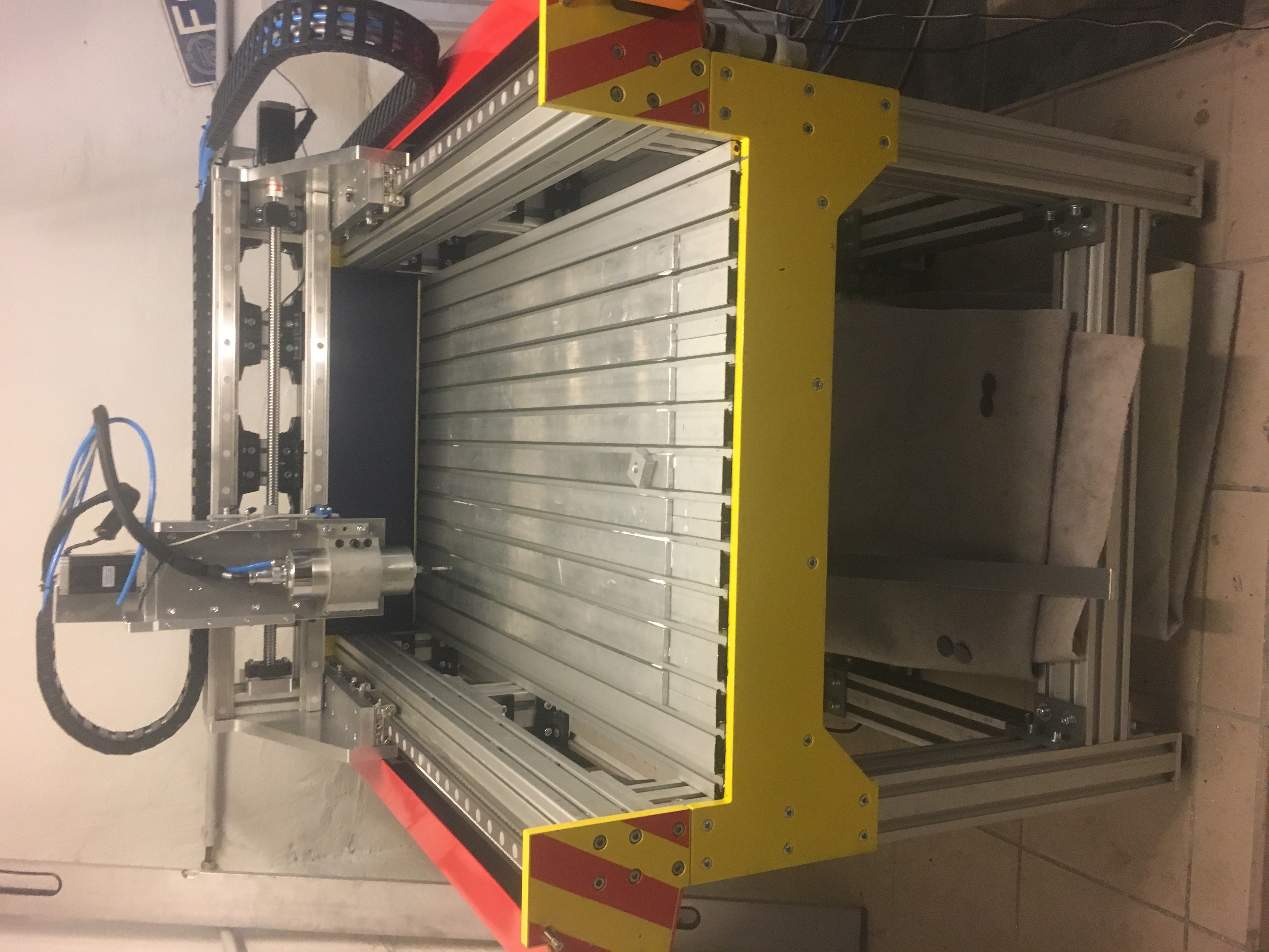

Пару фото

Re: Вторая попытка. Нужна консультация.
все хорошо кроме балки.

Сообщение Maik »
Да согласен, сотки ловить задолбался. Следущий только полимер бетон.
На фото нету задней стенки туда есть 5мм алю плата. А так в общем получился довольно жестким :D
Печально что толстый квадратный проыиль пустил на подставку а балку сделал из двух тонких палок.

Сообщение Maik »
То что на балке это 40х80х5мм а на стол 80х80х3мм облегчённый. Хотел вставить толстый но было поздно. Это мой первый станок но последний с алюминиевого профиля. Следущий будет из полимер бетона.

Есть проблемка, не знаю куда дальше копать и что делаю не так.
До этого стоял шпиндель на 1,5квт, решил поменять на 2,2квт из-за ЦАНГИ ЕР21. Начались пляски с бубном.
Биение на конусе шпинделя пол сотки а на фрезе в зависимости от ЦАНГИ до 15 соток. Купил дорогие, биение на фрезе пол сотки. Но рез все равно грубый. Нашёл люфт на подшипнике оси У 3 мм, устранил с помощью шайбы, гуляла обойма. Рез лучше,но все равно не айс. Пробывал различные подачи, если ставлю встречное то более менее.
Менял фрезы двух заходные одно заходные. При заходе отгибает фрезу, в месте захода это заметно. Заново от юстировал Зет до сотки.
Вопрос куда ещё копать, Жёсткость стана? Гибридные Шд? Частотник у меня от 1,5 кВт на 7А а Шпиндель на 8А, может здесь?
