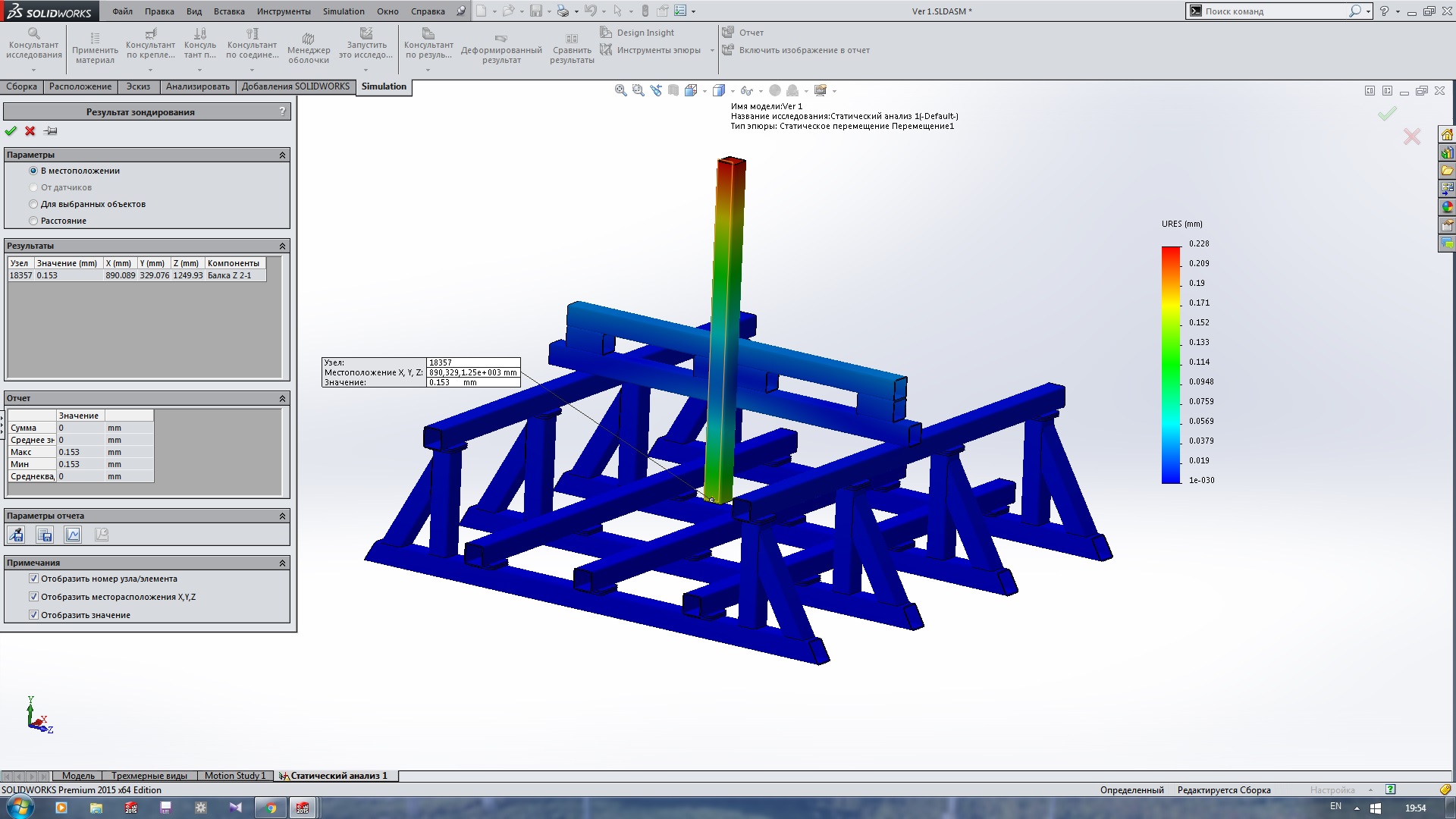

Провел приближенный анализ, не учитывая поддатливость кареток.
Получил на полном вылете 520мм при усилии резанья 300Н отклонение в 0,153мм.
На какое усилие рассчитывать при обработке МДФ фрезой 12мм.

придумать дополнительный стол, чтобы мдф резать повыше

donvictorio писал(а):придумать дополнительный стол, чтобы мдф резать повыше
да, именно такие мысли и есть. А для обработки пены и высокой модели эту подставку-стол убирать.
При вылете Z 200мм отклонение 0,04мм при усилии 300Н.

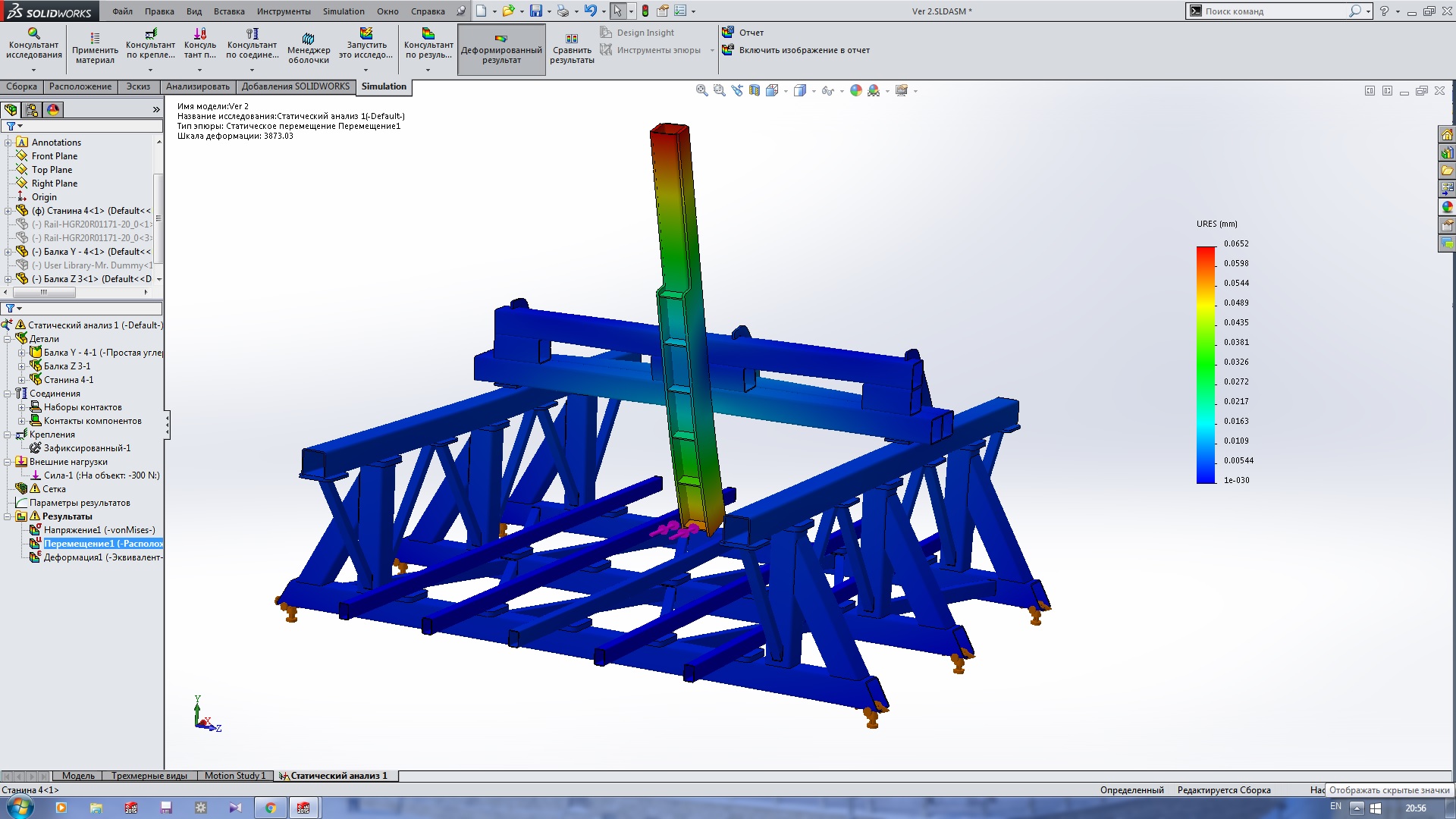

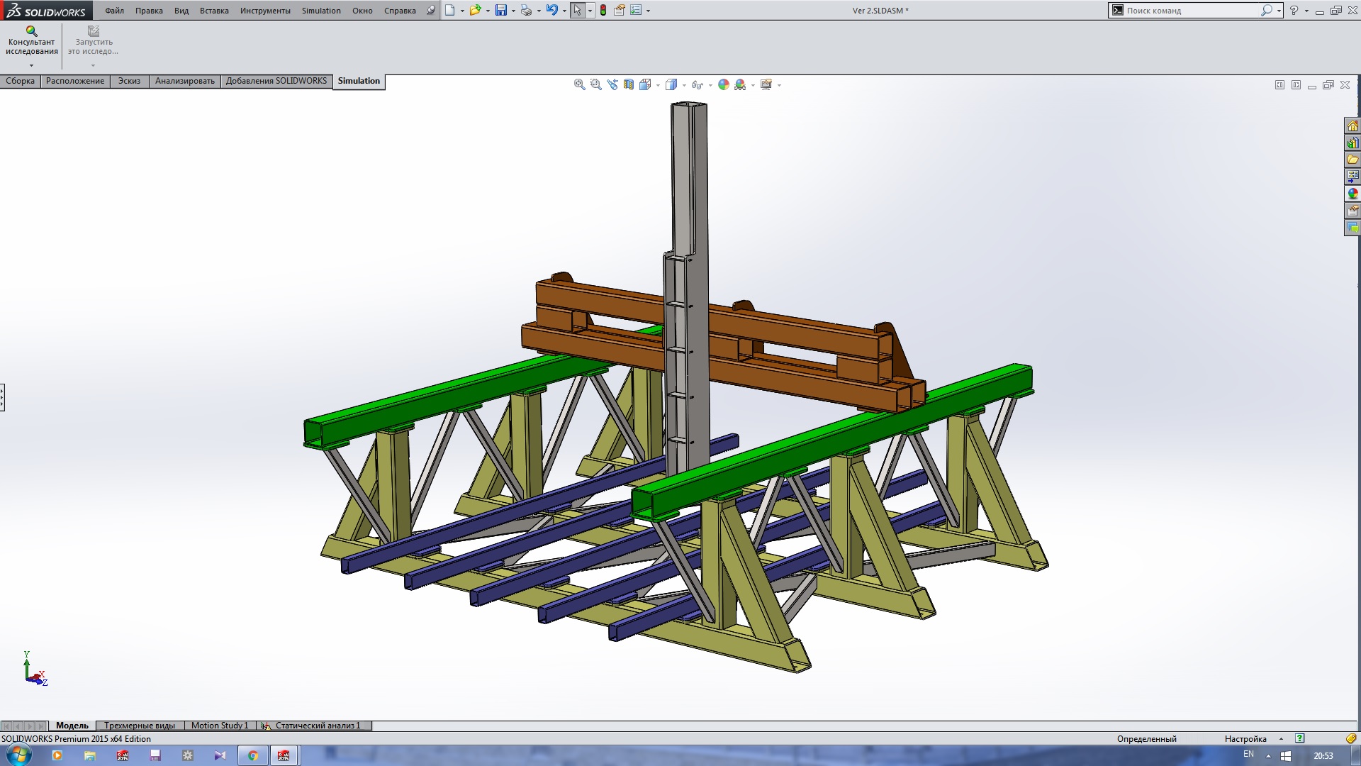

Добился на полном вылете при усилии 300Н оклонение 0,05мм.
Металл куплен, направляющие и моторы есть, буду собрать.
7 static.jpg (3042 просмотра) <a class='original' href='./download/file.php?id=76610&mode=view' target=_blank>Загрузить оригинал (335.26 КБ)</a>
8 static.jpg (3042 просмотра) <a class='original' href='./download/file.php?id=76611&mode=view' target=_blank>Загрузить оригинал (401.59 КБ)</a>
Re: Нужны Ваши мнения по фрезеру (МДФ, пена) 2000х1200х550
Где добился? В солиде? :)
Вот, когда добьешся в металле, тогда и будешь говорить, что добился!
Поперечных усилений в раме, я так и не вижу, единственная поперечина, это - портал!...

Добился, конечно, только в солиде :hehehe: в металле хз на сколько похоже получится :thinking:
Предлагаете завязать вместе продольные трубы под направляющими по длинной оси? Считал, что раз к ним есть укосы, то этого хватит.

Balu писал(а): Считал, что раз к ним есть укосы, то этого хватит.
этого вполне хватит.
неоднократно убедился в совпадении результатов моделирования и измерений на практике.
дабы уж быть полностью уверенным - можно смоделировать сварной шов и скользящий контакт.
и распределить нагрузку по векторам разным.
но сильно результат не изменится.

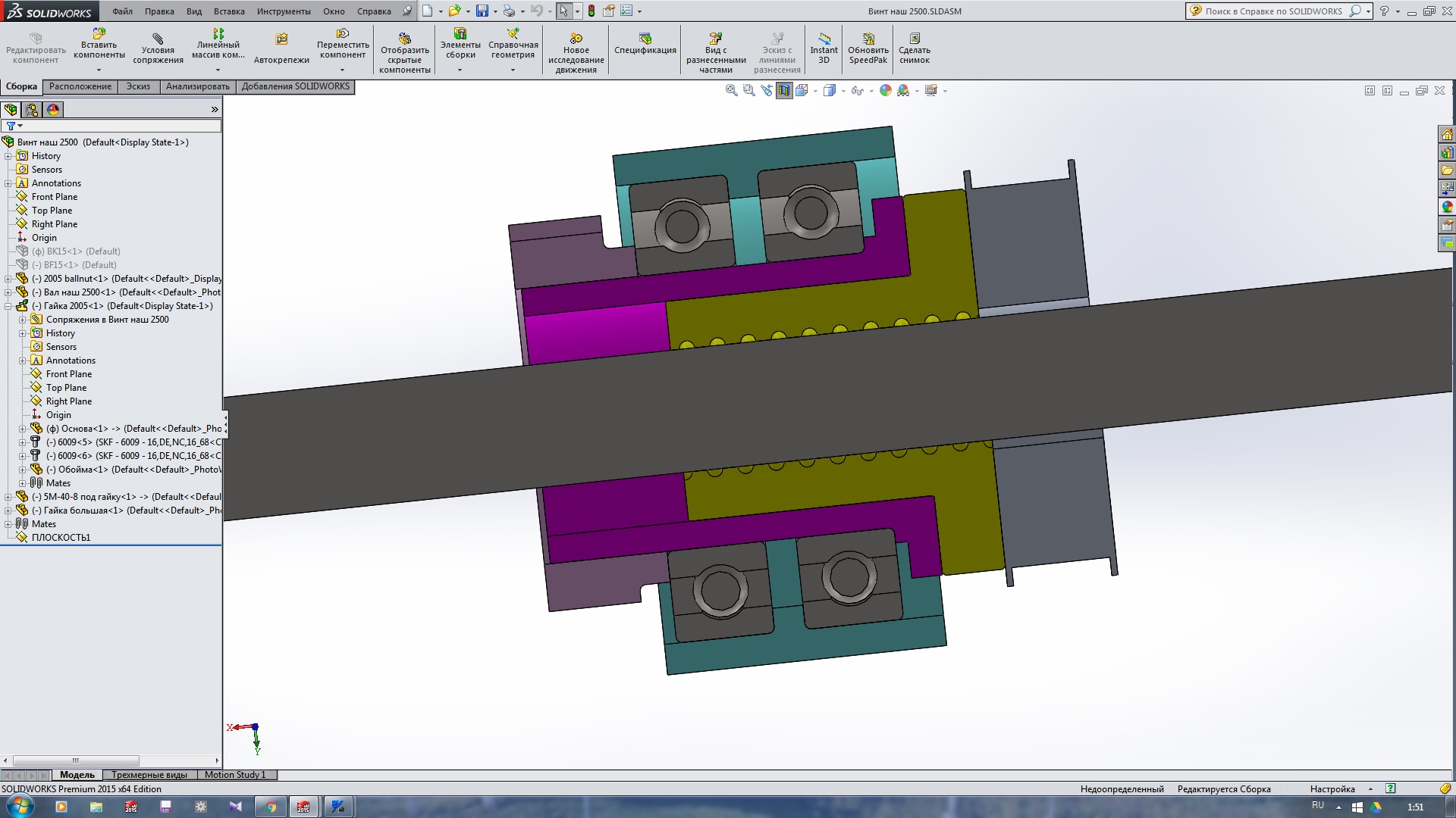

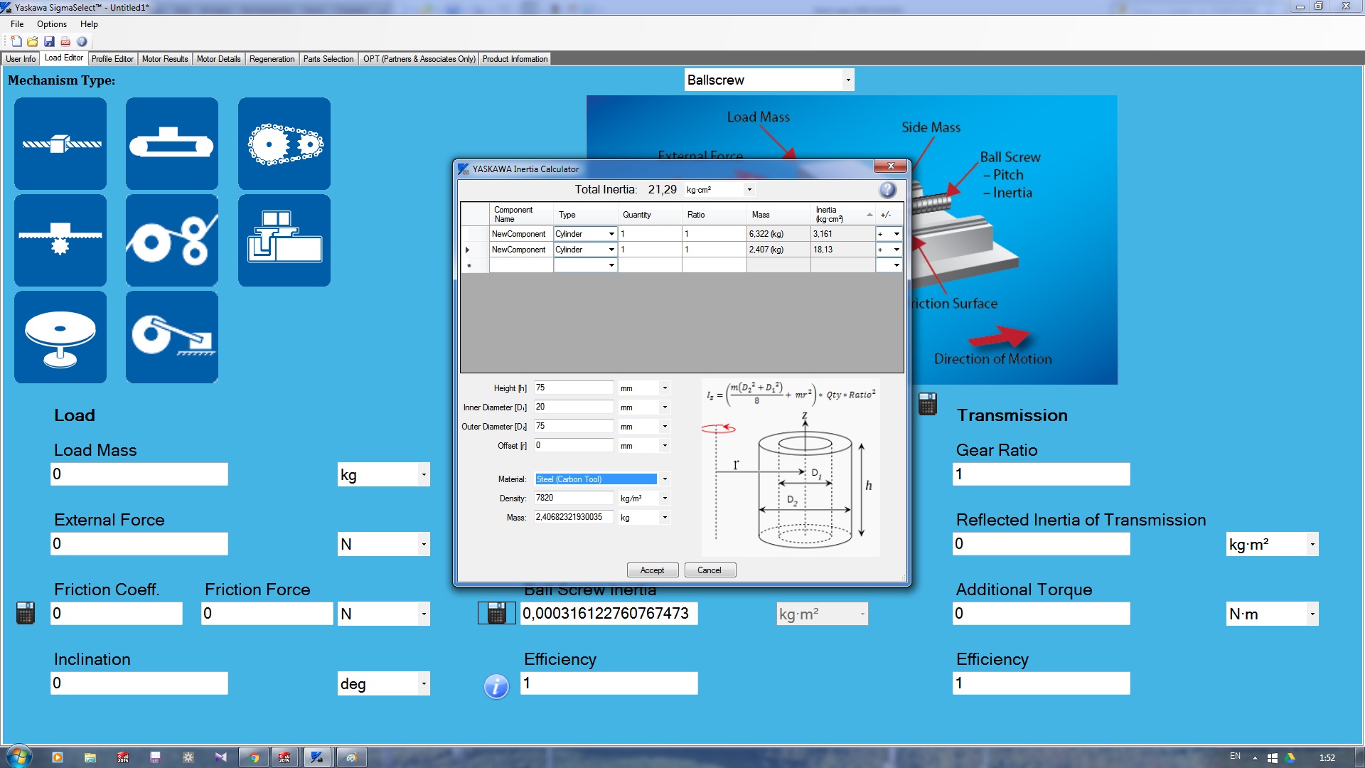

Привет все!
Таааак, начинается интересное...
Замоделил вращающуюся гайку.
Посчитал момент инерции и... :shock:
Момент инеции винта меньше момента инерции гайки. Вопрос - зачем тогда применять гайку? Исключить колебания винта?
Гайка.jpg (2849 просмотров) <a class='original' href='./download/file.php?id=77306&mode=view' target=_blank>Загрузить оригинал (317.25 КБ)</a>
Момент инерции.jpg (2849 просмотров) <a class='original' href='./download/file.php?id=77307&mode=view' target=_blank>Загрузить оригинал (347.02 КБ)</a>

Balu писал(а):Момент инеции винта меньше момента инерции гайки. Вопрос - зачем тогда применять гайку? Исключить колебания винта?
а кто сказал, что винт будет колебаться?
ты замодель резонансную частоту винта для начала.
такие гайки нужны для определённых типов кинематики, где стандартную схему использовать трудно либо вообще невозможно. к примеру автономные платформы на длинных вертикальных винтах и тд. кто придумал их в мелкие чпу ставить - хз, это бредовая идея.
