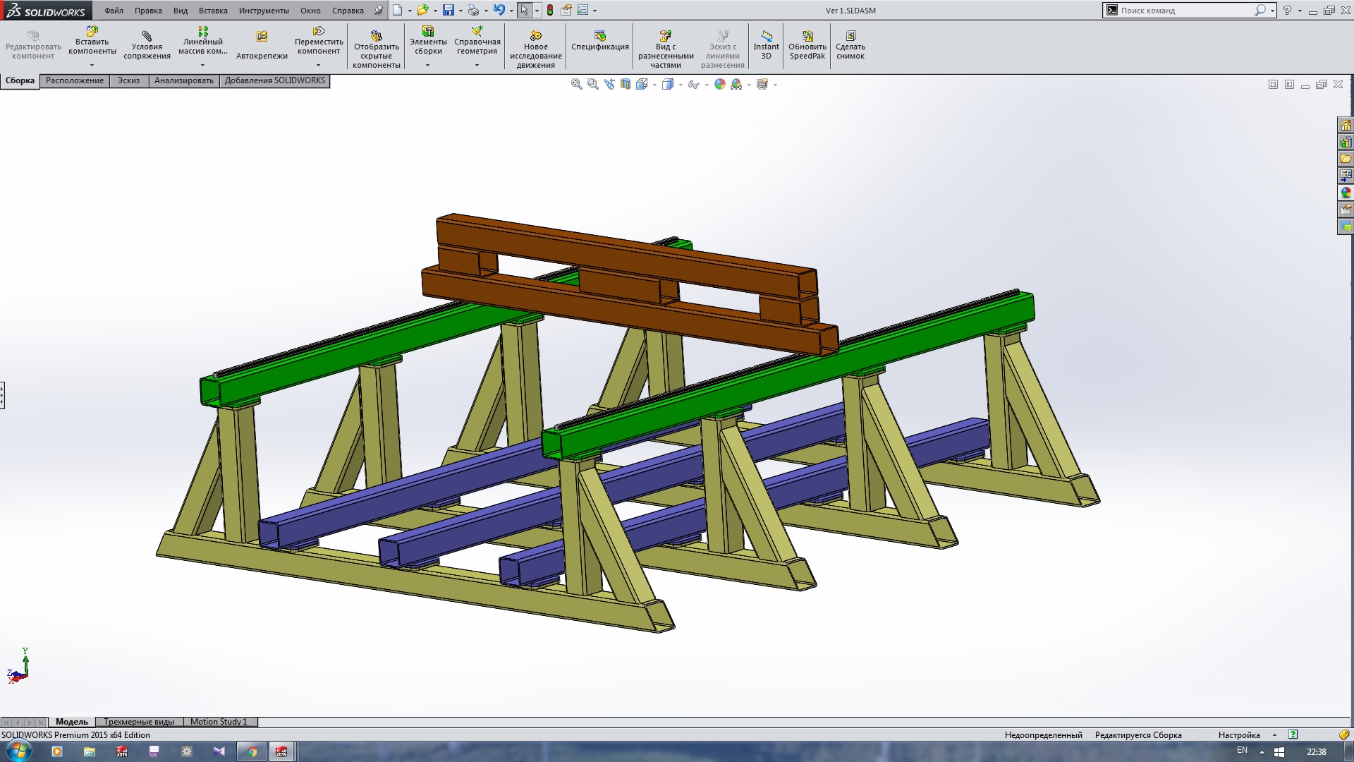

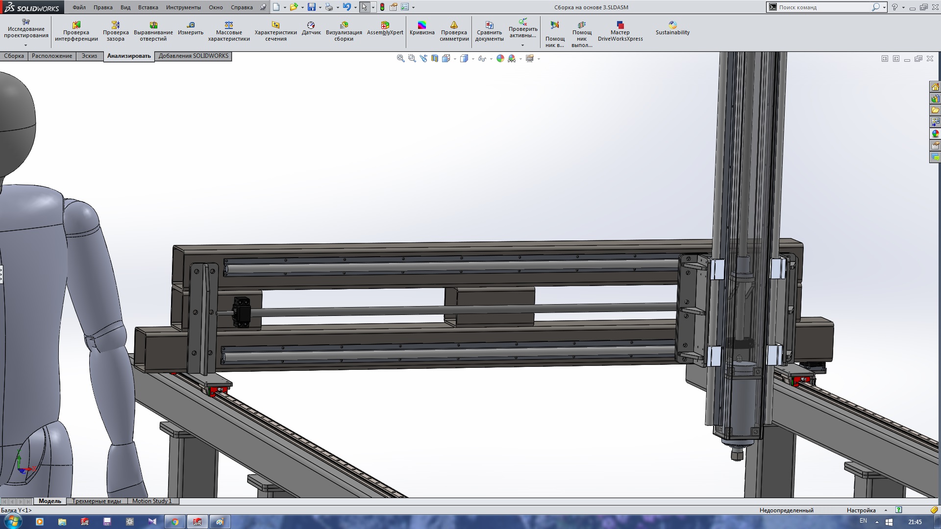

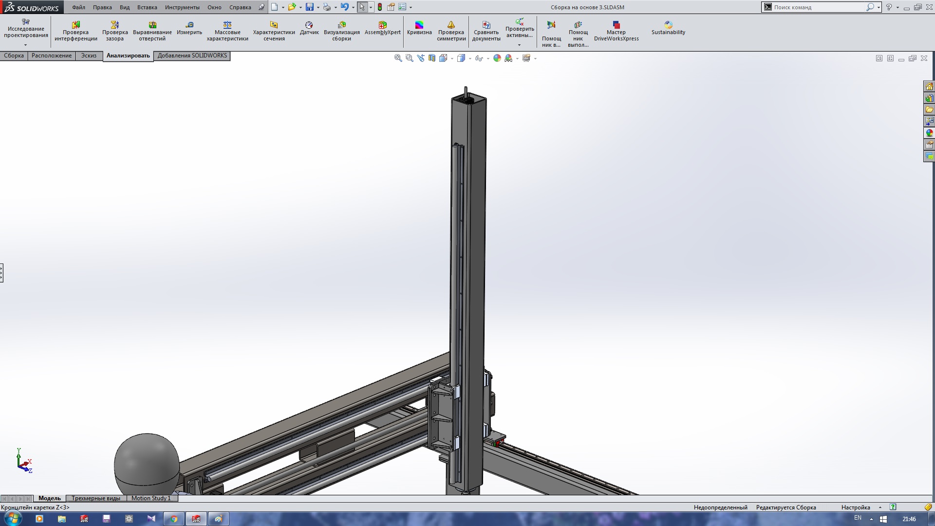

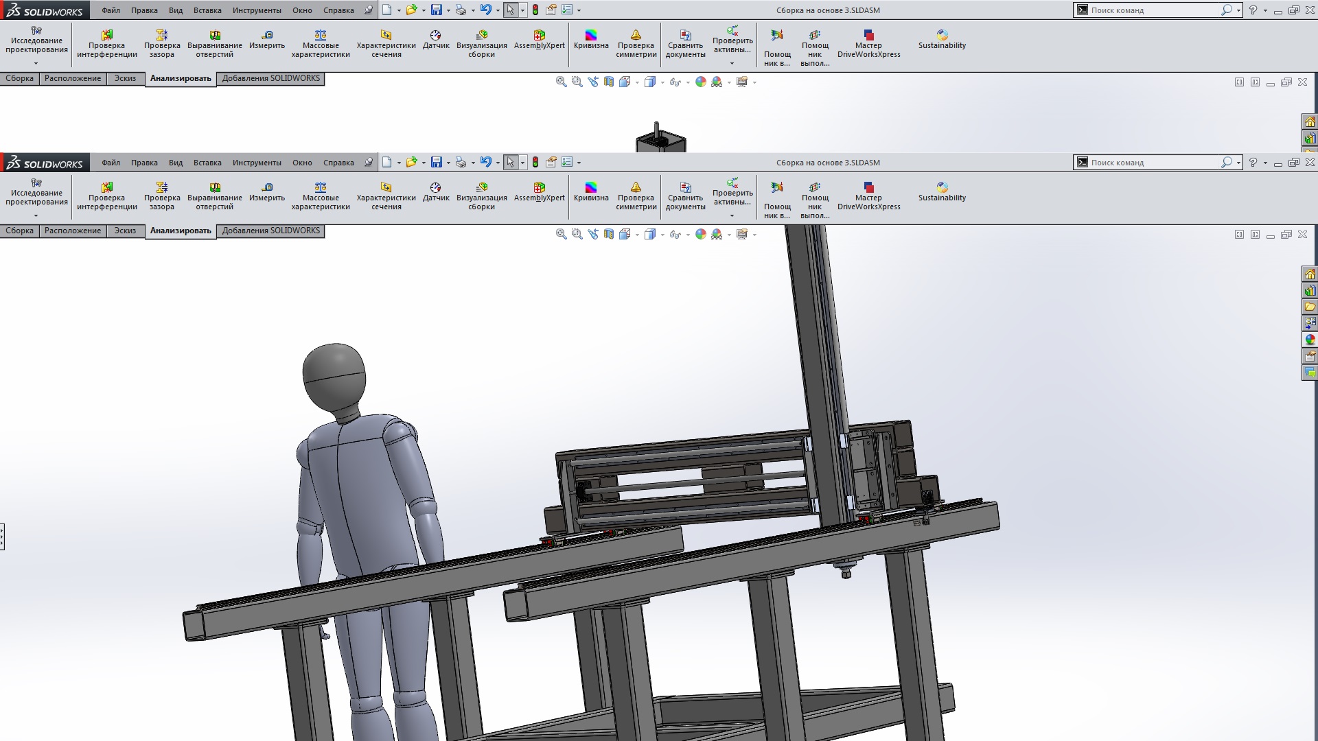

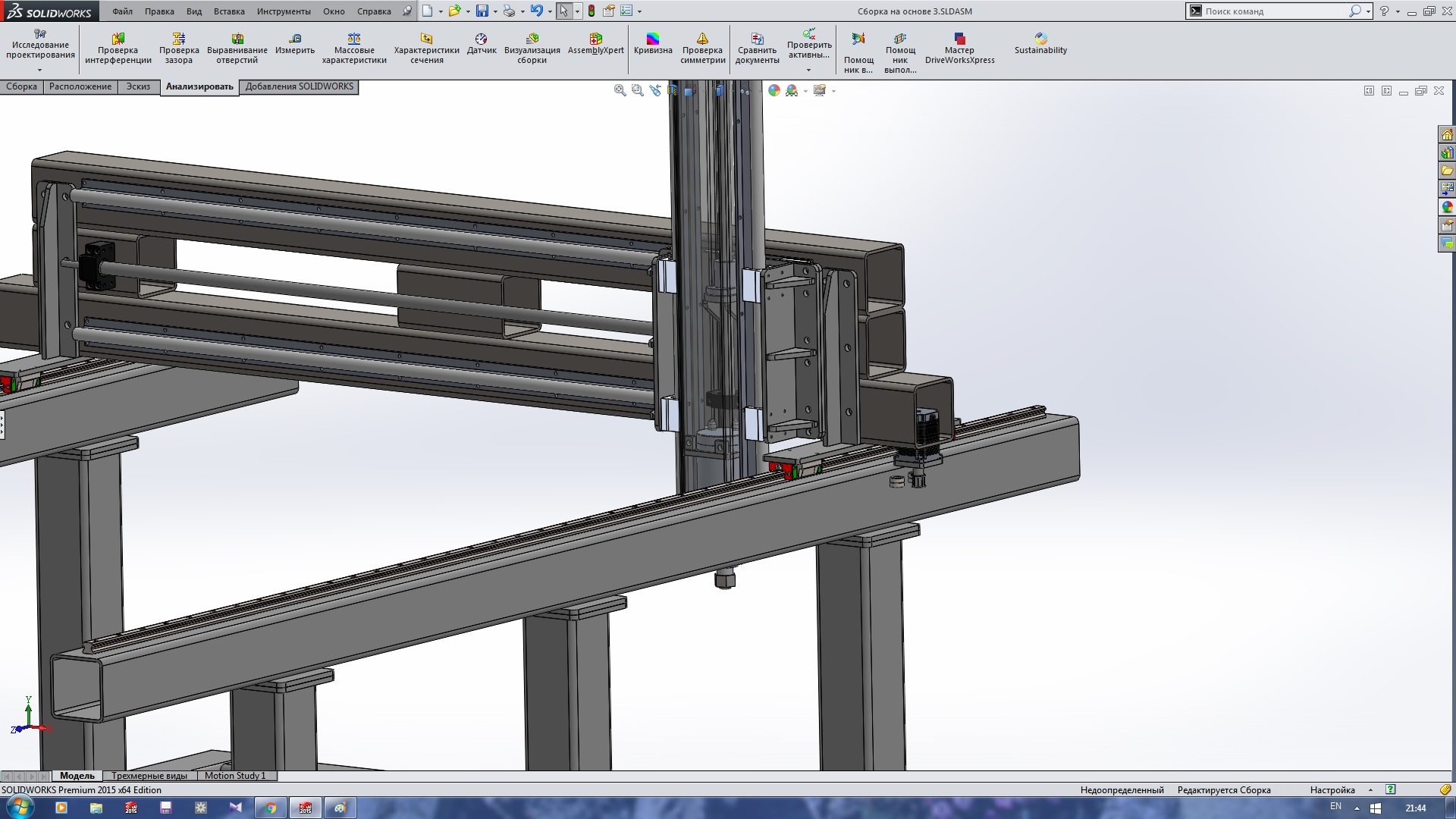

Доброго всем времени суток!
Прошу Вашей помощи и критики, уважаемые соконфетники, а так же вариантов увеличения жесткости и общих улучшений по проекту станка.
Станок с полем 2000х1200х550. Обрабатываемы материалы - МДФ, фанера, модельная пена.
Вся конструкция основана на трубе квадратного сечения 100х100 стенка 5мм. Все пластины режутся лазером толщина 8...10мм (замоделил 8мм, есть ли необходимость переходить на 10...12мм?)
Направляющие Hiwin 20 по оси Х, SBR 20 по осям Y,Z.
По осям Y,Z винт 2005, по оси Х ремень 2шт.
Точность и повторяемость устроит 0.1мм
Считаю необходимым максимально уменьшить объем сварочных работ и во всех креплениях старался предусмотреть болтовые соединения с возможностью регулировки (юстировки) пластинами.
1.jpg (2797 просмотров) <a class='original' href='./download/file.php?id=75935&mode=view' target=_blank>Загрузить оригинал (345.46 КБ)</a>
2.jpg (2797 просмотров) <a class='original' href='./download/file.php?id=75936&mode=view' target=_blank>Загрузить оригинал (376.27 КБ)</a>
3.jpg (2797 просмотров) <a class='original' href='./download/file.php?id=75937&mode=view' target=_blank>Загрузить оригинал (364.12 КБ)</a>
4.jpg (2797 просмотров) <a class='original' href='./download/file.php?id=75938&mode=view' target=_blank>Загрузить оригинал (255.68 КБ)</a>

Так пену резать то.
Сообщения: 9583
Re: Нужны Ваши мнения по фрезеру (МДФ, пена) 2000х1200х550
И что, что пену? Такую конструкцию, только при разгонах/торможениях будет так колбасить, что о точности в десятку можно даже не думать, не то, что говорить.

Стойки усилить раскосинами диагональными из той же трубы 100х100?

Predator он в описании не сказал что он двигаться будет. Моторы какие не указаны. Чем двигать то? :hehehe:
Сообщения: 9583
Конечно усилить, можно меньшего размера, например 80х80 и стенку можно тоньше. Так же я заметил, что связь левой стороны с правой только балкой портала, а это тоже не есть хорошо, в смысле этого не достаточно.

Моторы:
ось Х (ремни) - 2 шаговых 86 серия подключение прямое, без редукции
ось Y (винт 2005) - серва 400w Emerson подключение прямое, без редукции
ось Z (винт 2005) - серва 400w Emerson, редукция ременная 3:1 (пневмоцилиндра поддержки нет и пока не запланирован)

1.От ремней сразу отказывайся. Ставь рейку. Долго не проживут.
2. Упрости ось z. Надо поуже(расширяет рабочее поле) . А все эти уголки и прочее только усложняют конструкцию и ведут к потере жестокости при такой длинне..
3. про высоту z пока молчу....
Сообщения: 7490
Я себе тоже высокую тонкостенную башню сделал. Так эта мачта при движении портала так бодро раскачивается! Поэтому пришлось заново переделать карету X,Z.

Сообщения: 9583
MX_Master писал(а):Так эта мачта при движении портала так бодро раскачивается!
Так я об этом и написал выше, только тут будет раскачиваться не только «мачта», а вся станина в целом. В таком виде она выглядит, как костяшки домино, которые задень и...

Enot_1 - не придумаю как можно упростить Z... только если направляющие Z перенести на одну сторону квадрата, но тогда плечо силы станет в 2 раза больше, что не есть хорошо.

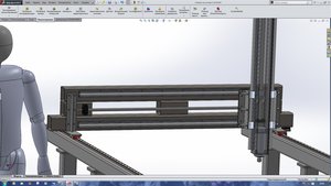

как такой вариант?

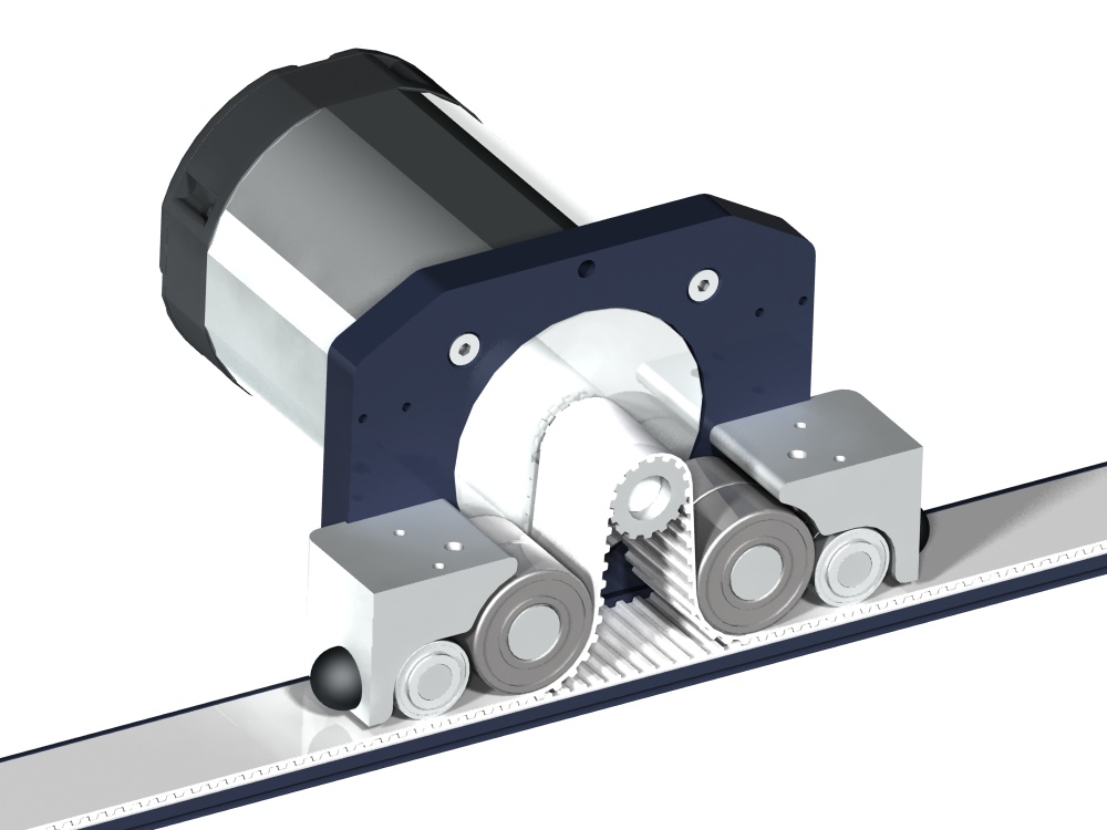

а с ремнем вот такое решение, предполагаю, что тянуться не будет

Balu писал(а):а с ремнем вот такое решение, предполагаю, что тянуться не будет
Мы же все в школе хотя бы учились, а теперь подумайте и скажите сами почему всё-таки будет? (:
если нижний ремень приклеить хорошенько к станине - то вполне норм.

Предпологаемая универсальность станка
Balu писал(а): МДФ, фанера, модельная пена
выйдет боком.
При обработке МДФ планируются фасонные фрезы? Z надо уменьшать для МДФ однозначно. Либо пена, либо листовой материал.... уж тем более на ремнях.
Через пол года-год, ремень потеряет форму
Оставьте его для принтеров.
donvictorio
Сообщения: 2458
Репутация: 683
Настоящее имя: Виктор
Сообщение donvictorio »
Enot_1 писал(а):Оставьте его для принтеров.
ну так экономить не надо. ремень должен быть с адекватным кордом, желательно сталь и (или) арамид.
Он и без такого решения тянутся не будет.
А так там будет собиратся древесная пыль, что не кчему хорошему не приводит.

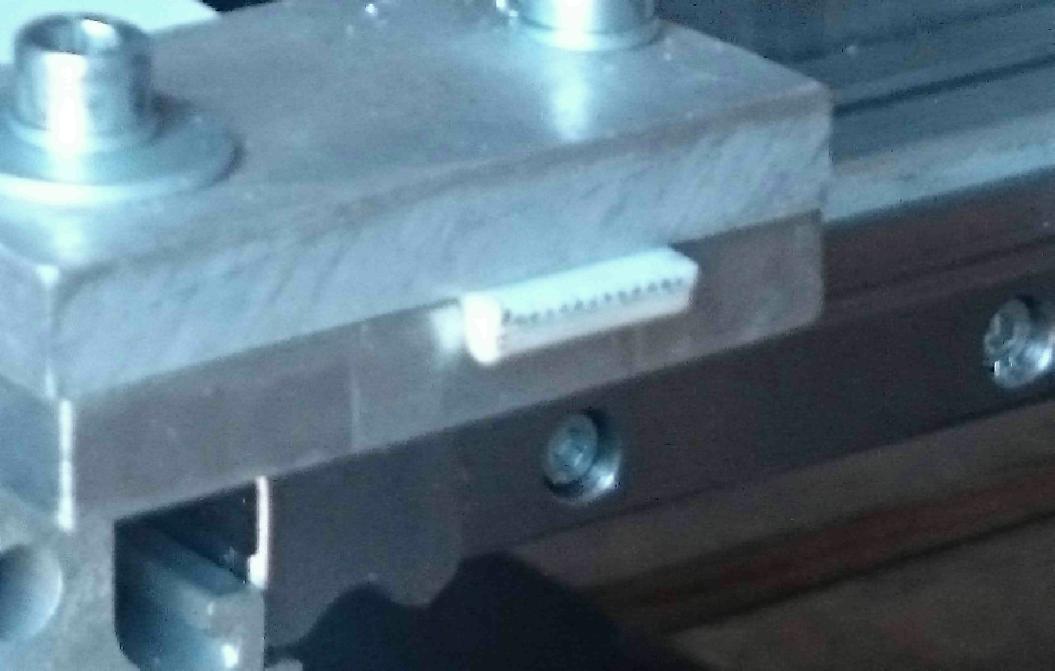

Enot_1
Сообщения: 1359
Репутация: 242
Настоящее имя: Arkadiy
Откуда: Краснодар
Сообщение Enot_1 »
donvictorio писал(а): с адекватным кордом, желательно сталь и (или) арамид.
Как бы проблемы, даже стальной корд не решает.
под рукой тока эта фото, орд стальной (2606 просмотров) <a class='original' href='./download/file.php?id=76040&mode=view' target=_blank>Загрузить оригинал (55.42 КБ)</a>
