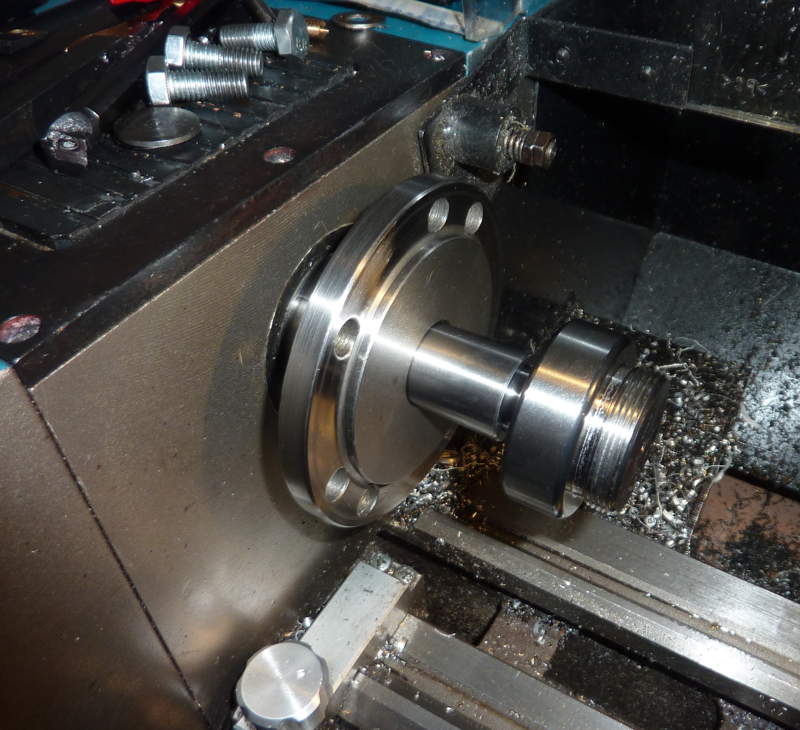

Основные детали доделаны.
Хвост для расточной изрядно закаленный был, пришлось помучатся.
Ставим бумажку, вдруг забуду ))
P1090894.JPG (4911 просмотров) <a class='original' href='./download/file.php?id=76372&mode=view' target=_blank>Загрузить оригинал (1.55 МБ)</a>
На всякий случай шпилькой подтянут конус.
P1090892.JPG (4911 просмотров) <a class='original' href='./download/file.php?id=76373&mode=view' target=_blank>Загрузить оригинал (1.65 МБ)</a>

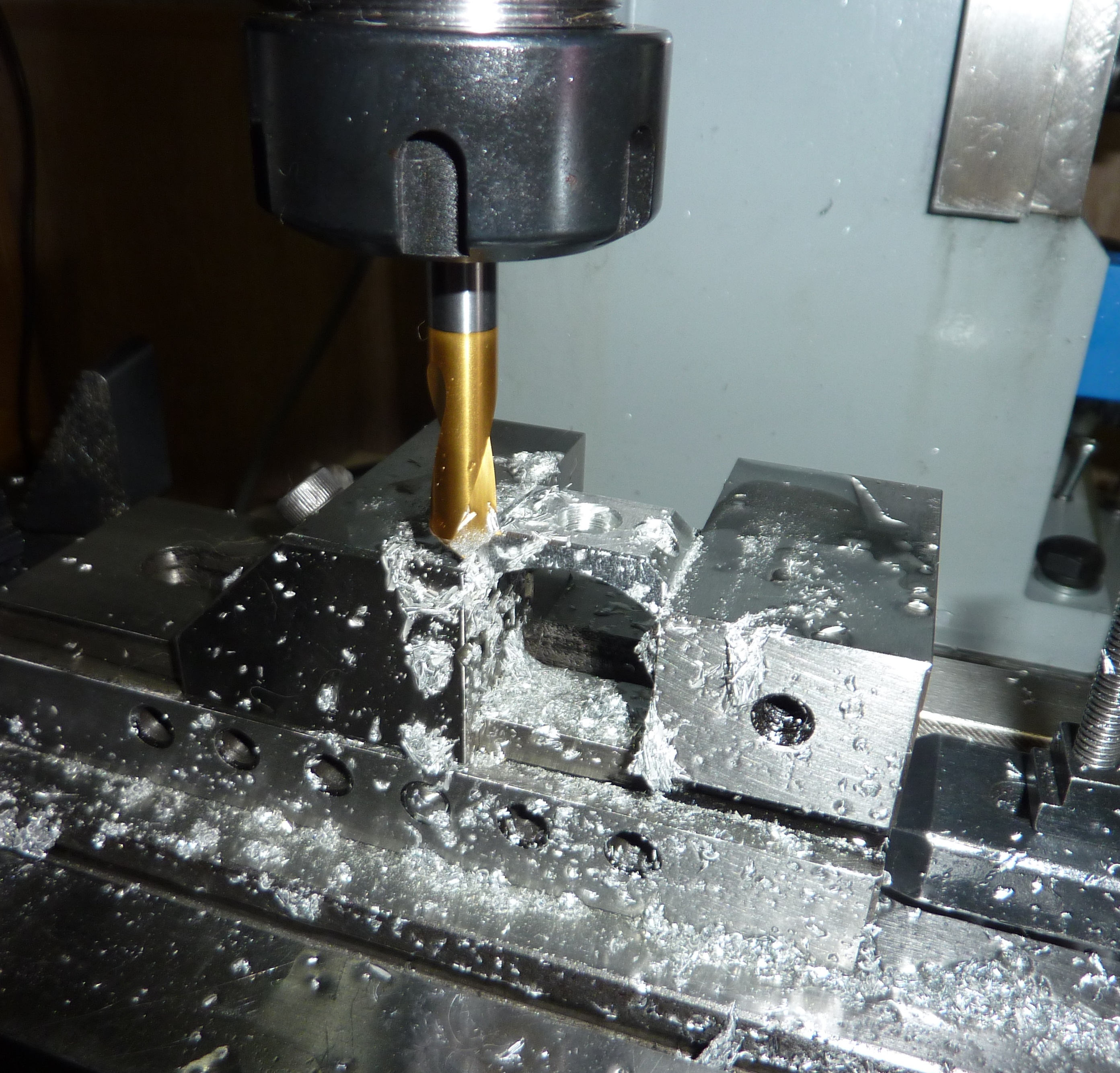

Короче снимаем мясо )))
P1090893.JPG (4911 просмотров) <a class='original' href='./download/file.php?id=76374&mode=view' target=_blank>Загрузить оригинал (1.71 МБ)</a>
Тест перед проточкой.
https://youtu.be/P9VH2wMZ5p4
Рез тяжкий.
https://youtu.be/jEJPWMZj8PI
В итогу получили blank
P1090897.JPG (4911 просмотров) <a class='original' href='./download/file.php?id=76375&mode=view' target=_blank>Загрузить оригинал (2.23 МБ)</a>
P1090898.JPG (4911 просмотров) <a class='original' href='./download/file.php?id=76376&mode=view' target=_blank>Загрузить оригинал (2.14 МБ)</a>
Обратно в 4ю ось, отверстия и резьбы, опять таки тест на биение, а всё достаточно точно.
https://youtu.be/XbXB9uCE-LI
P1090900.JPG (4911 просмотров) <a class='original' href='./download/file.php?id=76377&mode=view' target=_blank>Загрузить оригинал (1.7 МБ)</a>
Деталь готова.
P1090901.JPG (4911 просмотров) <a class='original' href='./download/file.php?id=76378&mode=view' target=_blank>Загрузить оригинал (1.12 МБ)</a>
Винтики из нержавейки.
P1090904.JPG (4911 просмотров) <a class='original' href='./download/file.php?id=76379&mode=view' target=_blank>Загрузить оригинал (1.58 МБ)</a>
P1090905.JPG (4911 просмотров) <a class='original' href='./download/file.php?id=76380&mode=view' target=_blank>Загрузить оригинал (1.62 МБ)</a>
В сборе тема.
P1090906.JPG (4911 просмотров) <a class='original' href='./download/file.php?id=76381&mode=view' target=_blank>Загрузить оригинал (1.53 МБ)</a>
Юстировка датчика.
https://youtu.be/S_J5cnp3fHs
В виду того, что шпиндель у меня бьёт на 0,01, то если поставить метку даже маркером, и от юстированный датчик по этой метке вставлять, показания не изменились, раз 5 переставлял.
