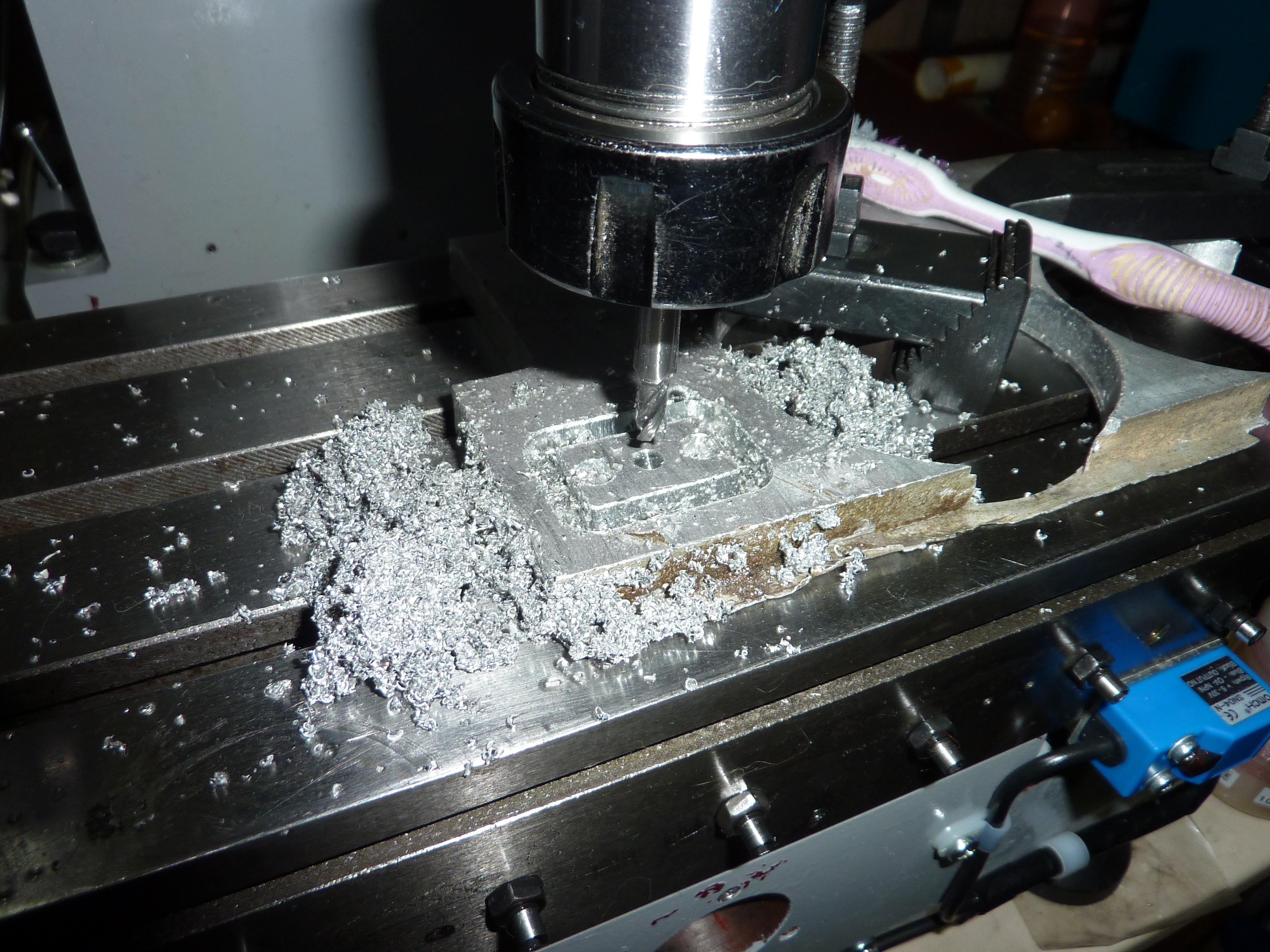

Основные детали доделаны.
Хвост для расточной изрядно закаленный был, пришлось помучатся.
Ставим бумажку, вдруг забуду ))
P1090894.JPG (4919 просмотров) <a class='original' href='./download/file.php?id=76372&sid=f048dceea1b4ebd5c9ae51a55744a668&mode=view' target=_blank>Загрузить оригинал (1.55 МБ)</a>
На всякий случай шпилькой подтянут конус.
P1090892.JPG (4919 просмотров) <a class='original' href='./download/file.php?id=76373&sid=f048dceea1b4ebd5c9ae51a55744a668&mode=view' target=_blank>Загрузить оригинал (1.65 МБ)</a>
Короче снимаем мясо )))
P1090893.JPG (4919 просмотров) <a class='original' href='./download/file.php?id=76374&sid=f048dceea1b4ebd5c9ae51a55744a668&mode=view' target=_blank>Загрузить оригинал (1.71 МБ)</a>
Тест перед проточкой.
https://youtu.be/P9VH2wMZ5p4
Рез тяжкий.
https://youtu.be/jEJPWMZj8PI
В итогу получили blank

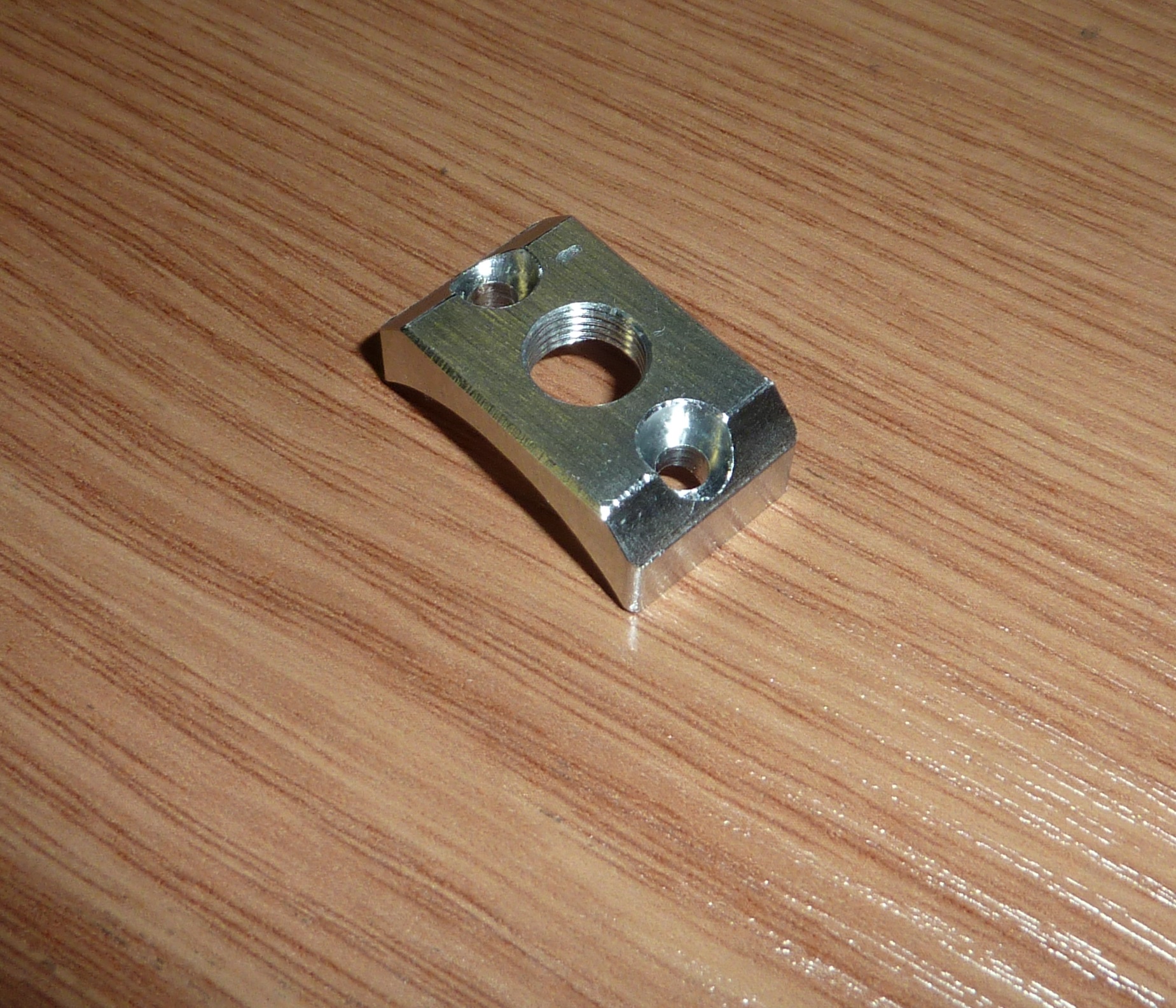

Обратно в 4ю ось, отверстия и резьбы, опять таки тест на биение, а всё достаточно точно.
https://youtu.be/XbXB9uCE-LI
P1090900.JPG (4919 просмотров) <a class='original' href='./download/file.php?id=76377&sid=f048dceea1b4ebd5c9ae51a55744a668&mode=view' target=_blank>Загрузить оригинал (1.7 МБ)</a>
Деталь готова.
P1090901.JPG (4919 просмотров) <a class='original' href='./download/file.php?id=76378&sid=f048dceea1b4ebd5c9ae51a55744a668&mode=view' target=_blank>Загрузить оригинал (1.12 МБ)</a>
Винтики из нержавейки.
P1090904.JPG (4919 просмотров) <a class='original' href='./download/file.php?id=76379&sid=f048dceea1b4ebd5c9ae51a55744a668&mode=view' target=_blank>Загрузить оригинал (1.58 МБ)</a>
P1090905.JPG (4919 просмотров) <a class='original' href='./download/file.php?id=76380&sid=f048dceea1b4ebd5c9ae51a55744a668&mode=view' target=_blank>Загрузить оригинал (1.62 МБ)</a>
В сборе тема.
P1090906.JPG (4919 просмотров) <a class='original' href='./download/file.php?id=76381&sid=f048dceea1b4ebd5c9ae51a55744a668&mode=view' target=_blank>Загрузить оригинал (1.53 МБ)</a>
Юстировка датчика.
https://youtu.be/S_J5cnp3fHs
В виду того, что шпиндель у меня бьёт на 0,01, то если поставить метку даже маркером, и от юстированный датчик по этой метке вставлять, показания не изменились, раз 5 переставлял.

Ещё маленькая доделка переделка, сделал из стилуса родного переходник
https://www.renishaw.com/shop/Product.a ... -5004-7595
Для мелких стилусов с М2 резьбой, тело его тоже из нержавейки, который с рубином.
