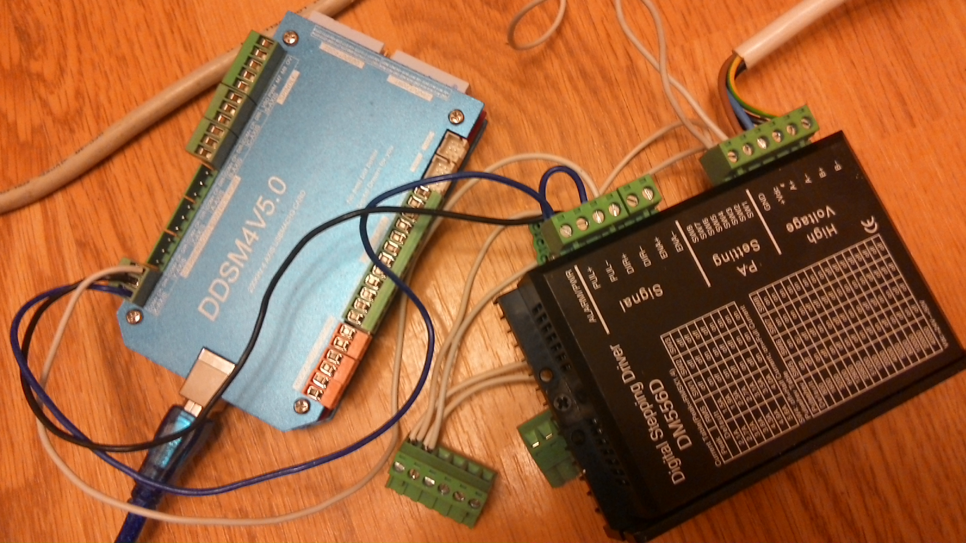

Здравствуйте коллеги!
Пытался разобраться с подключением, гуглил кучу информации, и понял,
что если мне смогут помочь, то только здесь.
Итак, есть система, точнее набор компонентов из
- Блок питания
- драйвер dm556d
- плата ddsm4 v5.0
- 4 шаговых двигателя 57bygh633
Соединяю все компоненты проводами (как по инструкции кЕтайской), напряжение поступает, индикаторы на драйверах горят зеленым.
Mach3 вроде бы настроил правильно (также и по инструкции и по гуглу), по крайней мере значения пройденного расстояния не меняется.
На шаговый двигатель ток тоже подается. (специфически шумит, греется)
Но система вся в целом не работает... Что я только не делал, может быть с бубном не танцевал.
Прошу совета у знающих людей - Подскажите пожалуйста, что я делаю не так. Готов прислать любую необходимую информацию.
Фотографии и схемы подключения выложу вечером.

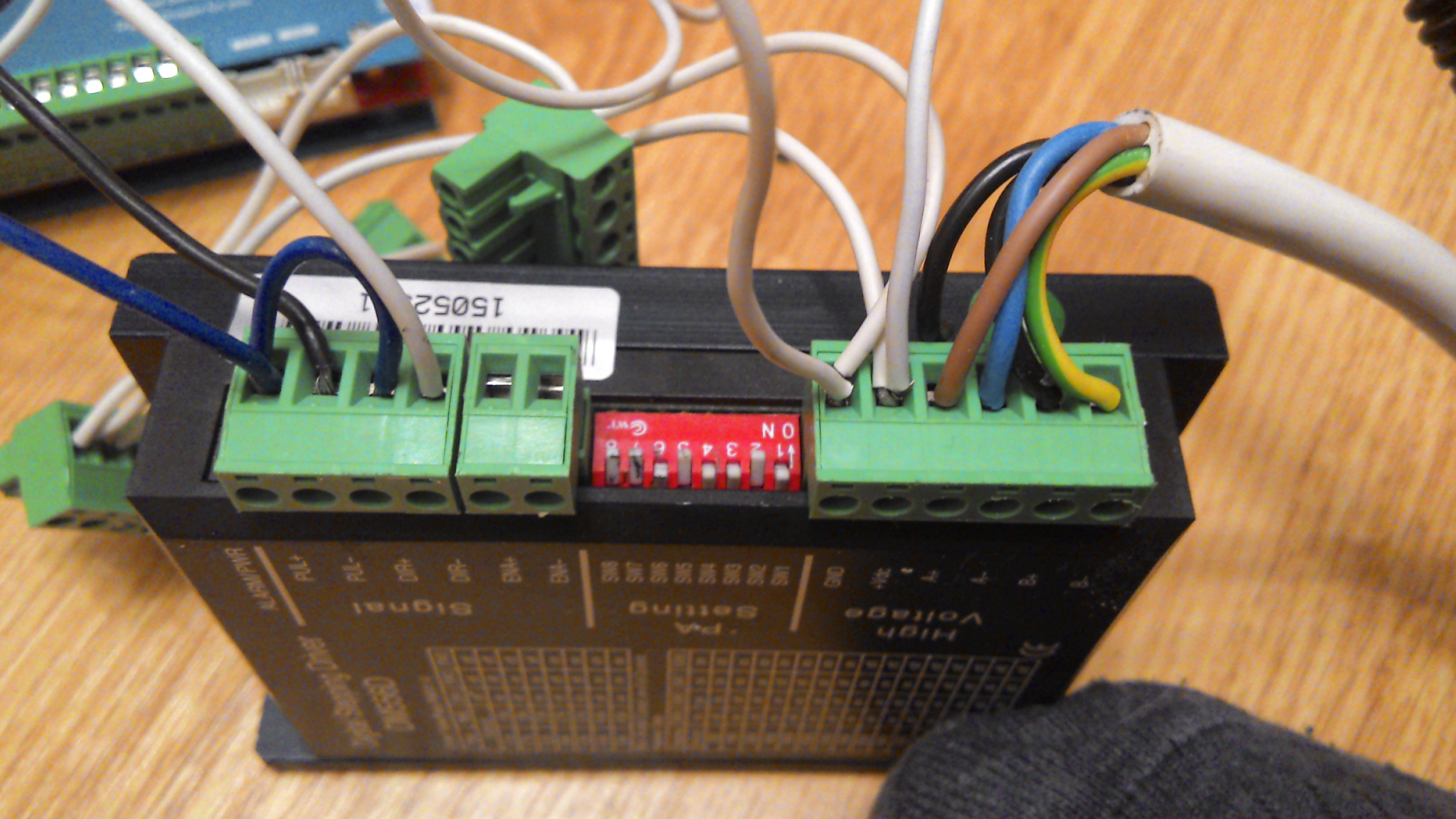

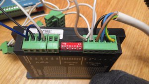

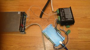

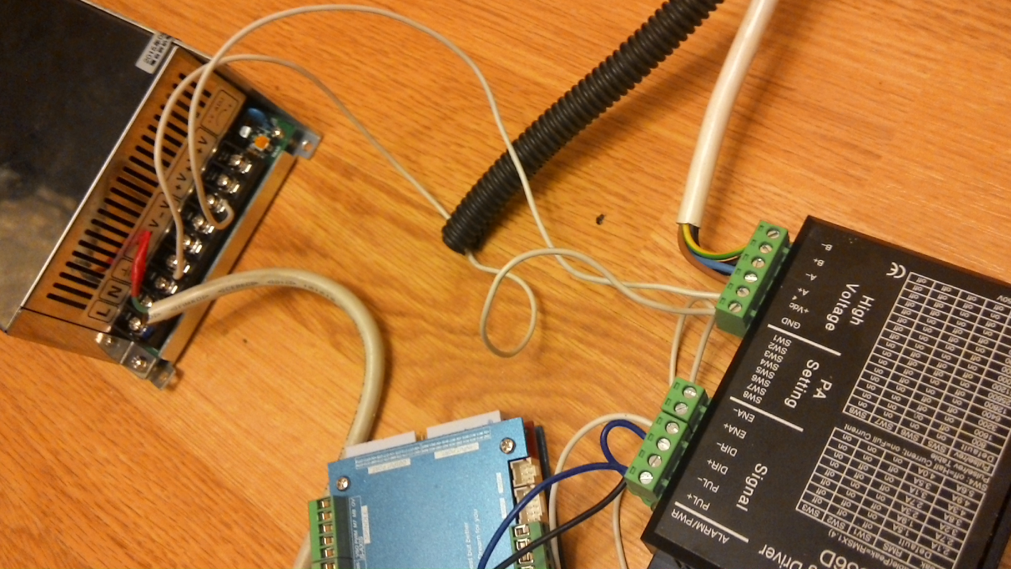

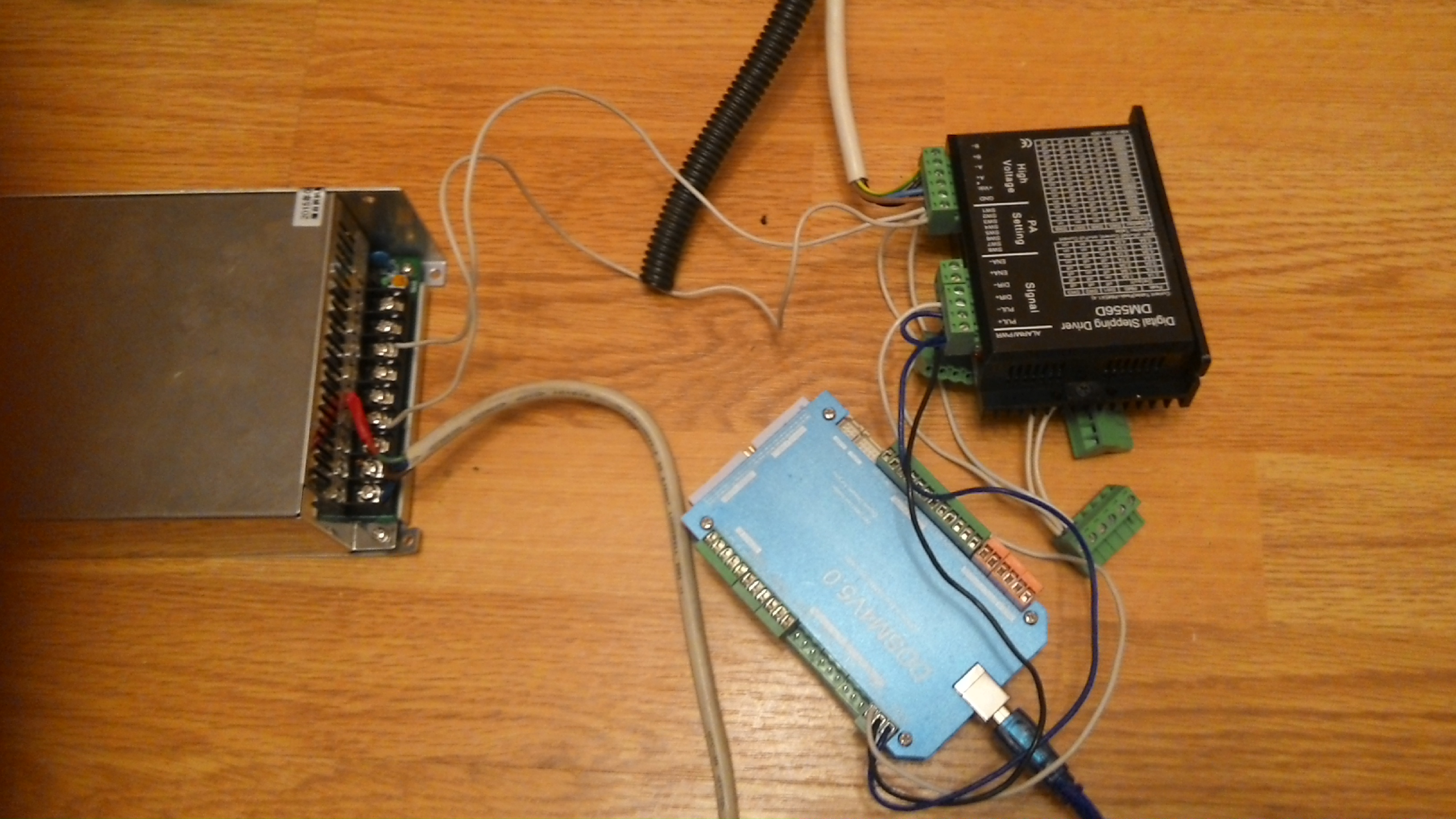

Специально для тестов подключил только 1 драйвер и 1 двигатель из 4-х.
2016401192931.jpg (3697 просмотров) <a class='original' href='./download/file.php?id=76542&mode=view' target=_blank>Загрузить оригинал (1.44 МБ)</a>
УП и драйвер (3697 просмотров) <a class='original' href='./download/file.php?id=76543&mode=view' target=_blank>Загрузить оригинал (1.46 МБ)</a>
УП и драйвер
Общий вид (3697 просмотров) <a class='original' href='./download/file.php?id=76544&mode=view' target=_blank>Загрузить оригинал (1.26 МБ)</a>
Общий вид
Драйвер вид со стороны разъемов (3697 просмотров) <a class='original' href='./download/file.php?id=76545&mode=view' target=_blank>Загрузить оригинал (1.35 МБ)</a>

На контроллере отсутствует подобный разъем. Во всех гугловыдачах, которые я проштудировал, говорится что по умолчанию лрайвер активен.
И этот разъем ENA+/ENA- вообще можно и даже лучше не трогать.
PS я даже не знаю куда его коммутировать то

А питание на голубую хреновину кто будет подавать?

РЕКЛАМА писал(а):А питание на голубую хреновину кто будет подавать?
Питание на "голубую хреновину" подается через USB порт.

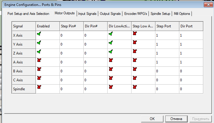

Понятно. А пины (степ-дир) в МАЧе настроены верно?
Hermes
Сообщения: 10
Зарегистрирован: 30 мар 2016, 12:44
Re: Помогите найти ошибку в подключении электроники
Сообщение Hermes »
РЕКЛАМА писал(а):Понятно. А пины (степ-дир) в МАЧе настроены верно?
А вот тут хз... Хорошо бы знающий человек прокомментировал правильность электрической сборки деталей.
Так то вроде все верно, но мало ли....
а вот с мачем хз. Пробовал как по инструкции, потом пытался гуглить.
Эффекта нет. При нажатии на клавиши курсора значения меняются. а движок не работает.
Хотя греется и шум есть (как легкое журчание, ток то подается на него)
РЕКЛАМА
Сообщения: 736
Репутация: 80
Откуда: Брянск
Сообщение РЕКЛАМА »
Электрически все верно.
На ось X, которая у вас подключена, должны быть назначены соответствующие 2 пина ЛПТ (надеюсь что USB эмулирует обычный ЛПТ).
Ищите вкладку где есть строки типа step X и dirX и подставляйте туда (можно только в степ)цифры от 1 до 9, 14, 16, 17. Должен закрутится мотор
Я, точнее не могу подсказать, т.к. пользуюсь линукс снс.
bawero
Сообщения: 153
Зарегистрирован: 20 дек 2015, 22:02
Репутация: 23
Откуда: BY
Сообщение bawero »
Давай скрин вкладки Mach3 Ports & Pins.
По идее в плагине к контроллеру уже должны были быть прописаны пины на двигатели.
Да, и так как у тебя подключено питание драйверов - не стоит так делать. На каждый драйвер должна идти своя линия от БП.
P.S. Enable сам настраиваешь на контроллере на нужный пин в Output signal.

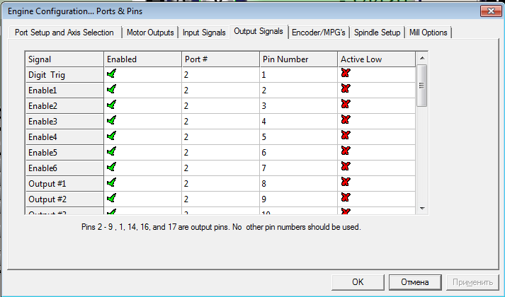

Hermes

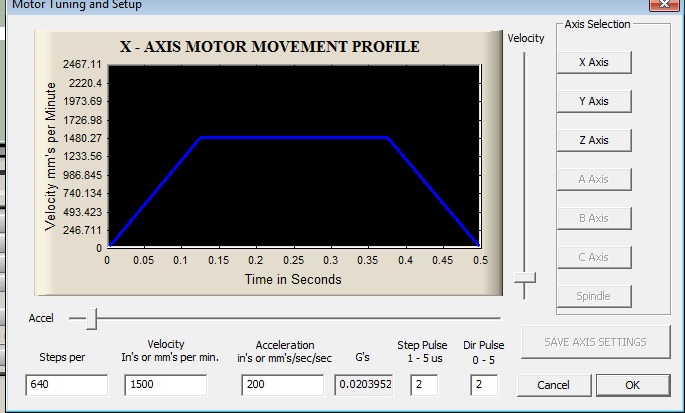

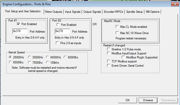

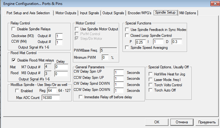

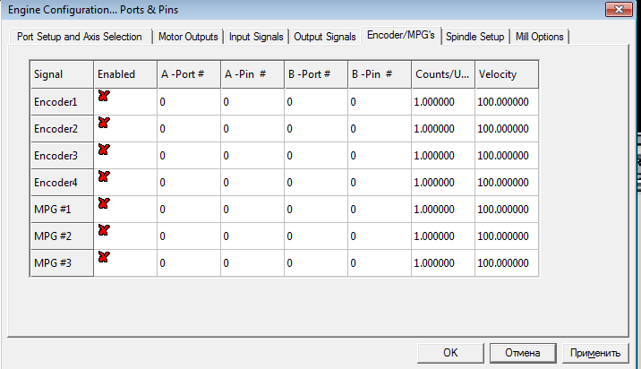

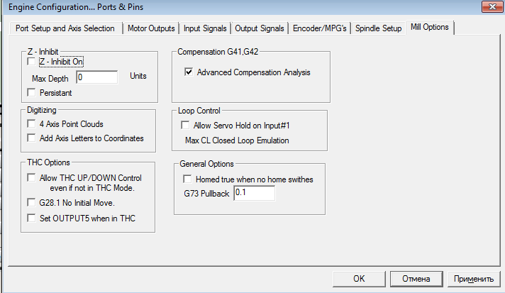

Парни, в общем снес Мач3. Поставил заново, дефолтные настройки изменил в соответствии с инструкцией к драйверу.
Теперь даже циферки в Маче не ходят вбольшую/меньшую сторону :wik:
2016-04-02_22-02-25.png (3629 просмотров) <a class='original' href='./download/file.php?id=76622&mode=view' target=_blank>Загрузить оригинал (18.96 КБ)</a>
2016-04-02_22-02-54.png (3629 просмотров) <a class='original' href='./download/file.php?id=76623&mode=view' target=_blank>Загрузить оригинал (15.84 КБ)</a>
2016-04-02_22-03-12.png (3629 просмотров) <a class='original' href='./download/file.php?id=76624&mode=view' target=_blank>Загрузить оригинал (18.09 КБ)</a>
2016-04-02_22-03-29.png (3629 просмотров) <a class='original' href='./download/file.php?id=76625&mode=view' target=_blank>Загрузить оригинал (18.28 КБ)</a>
2016-04-02_22-03-45.png (3629 просмотров) <a class='original' href='./download/file.php?id=76626&mode=view' target=_blank>Загрузить оригинал (14.57 КБ)</a>
2016-04-02_22-03-56.png (3629 просмотров) <a class='original' href='./download/file.php?id=76627&mode=view' target=_blank>Загрузить оригинал (23.13 КБ)</a>
2016-04-02_22-04-09.png (3629 просмотров) <a class='original' href='./download/file.php?id=76628&mode=view' target=_blank>Загрузить оригинал (15.99 КБ)</a>
2016-04-02_22-04-29.png (3629 просмотров) <a class='original' href='./download/file.php?id=76629&mode=view' target=_blank>Загрузить оригинал (18.22 КБ)</a>

bawero писал(а):На каждый драйвер должна идти своя линия от БП.
а если линий 3, а драйверов 4? Как быть?
bawero
Сообщения: 153
Репутация: 23
Откуда: BY
Сообщение bawero »
Ну , наверно, если у тебя на одной из осей 2 ШД предусмотрено, то думаю их садить на одну линию... Но лучше этот момент уточнить...

Hermes писал(а):Парни, в общем снес Мач3. Поставил заново, дефолтные настройки изменил в соответствии с инструкцией к драйверу.

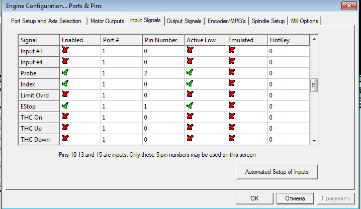

Ну опять же по порядку. Плагин для контроллера включить в Mach. Со вкладки Output Signals можешь смело убирать все галочки ибо у тебя нет пока никакой периферии а Enable ты не подключаешь. Кнопка RESET в Mach
должна не моргать, а при нажатии на неё должна гореть постоянно в зелёной рамке. Если моргает пробуй сменить тип сигнала E-Stop во вкладке Input Signals Active Low.

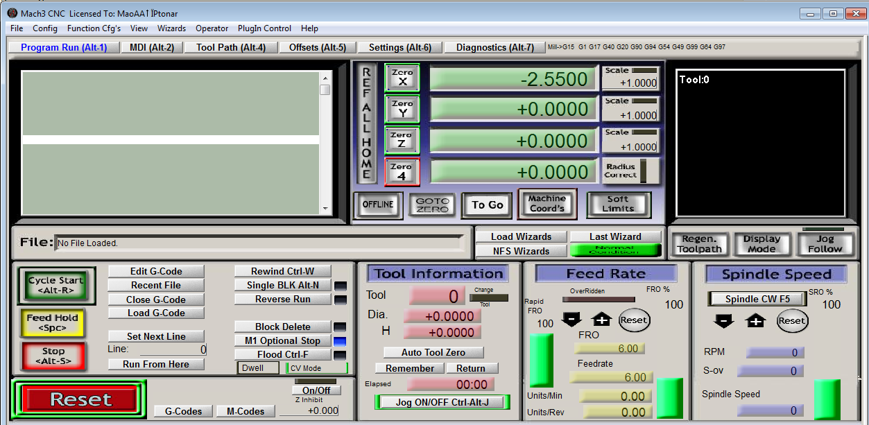

Hermes
Сообщения: 10
Сообщение Hermes »
bawero писал(а):Ну опять же по порядку. Плагин для контроллера включить в Mach. Со вкладки Output Signals можешь смело убирать все галочки ибо у тебя нет пока никакой периферии а Enable ты не подключаешь. Кнопка RESET в Mach
Все так и есть. Но при попытке подвинуть клавишами влево-вправо ось X выдает внизу сообщение "Jog function can't be enabled while homing, probing or dwell!"
2016-04-02_23-03-30.png (3609 просмотров) <a class='original' href='./download/file.php?id=76651&mode=view' target=_blank>Загрузить оригинал (275.26 КБ)</a>
