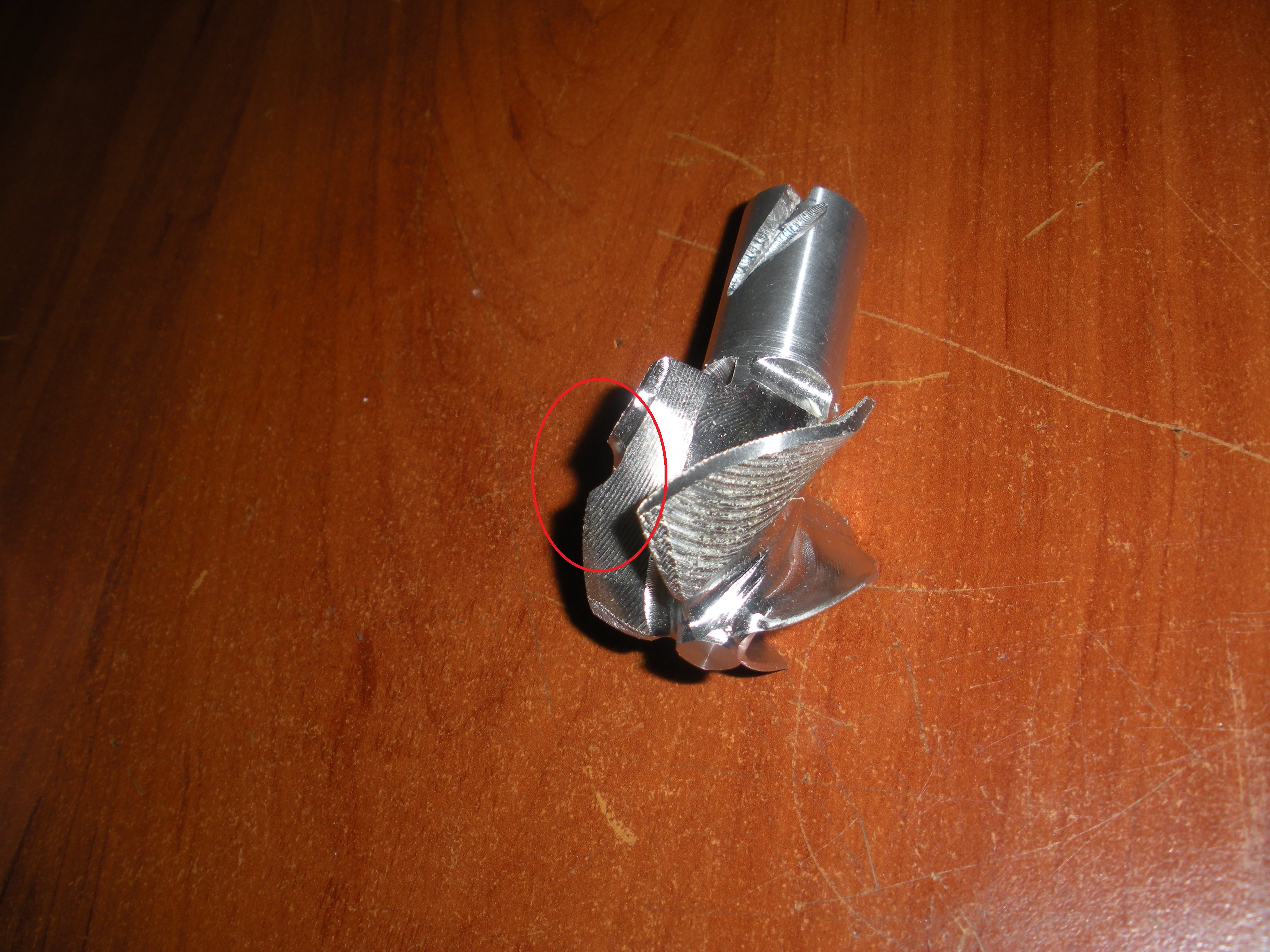

Выдалась свободная минута, решил доделать водомет.
Все было хорошо, но вдруг станок остановился, деталь на выброс.
Переломался провод энкодера, вывод кабель olflex classic 115 cy не годится для подвижной прокладки с маленьким радиусом изгиба.
https://www.youtube.com/watch?v=6jCUDXmlwC4
DSCN0700.JPG (4613 просмотров) <a class='original' href='./download/file.php?id=77013&mode=view' target=_blank>Загрузить оригинал (1.63 МБ)</a>
DSCN0702.JPG (4613 просмотров) <a class='original' href='./download/file.php?id=77014&mode=view' target=_blank>Загрузить оригинал (1.71 МБ)</a>
DSCN0707.JPG (4613 просмотров) <a class='original' href='./download/file.php?id=77012&mode=view' target=_blank>Загрузить оригинал (2.28 МБ)</a>

Demetrius, это что за винт такой?
Дмитро
Сообщения: 857
Репутация: 1139
Откуда: Киев
Re: Мои поделки
Сообщение Дмитро »
aftaev писал(а):это что за винт такой?
Для вот этого http://www.cnc-club.ru/forum/viewtopic. ... 00#p171972
Re: Мои поделки
а он че - одножильный ?? чет на фото плохо видно но по ощущениям похоже на одножилку или на несколько крупных жил...
Дмитро
Сообщения: 857
Репутация: 1139
Откуда: Киев
Re: Мои поделки
Сообщение Дмитро »
Hanter писал(а):а он че - одножильный ??
многожильный, но крупные, нашел кусок провода с энкодера буду его ставить.
