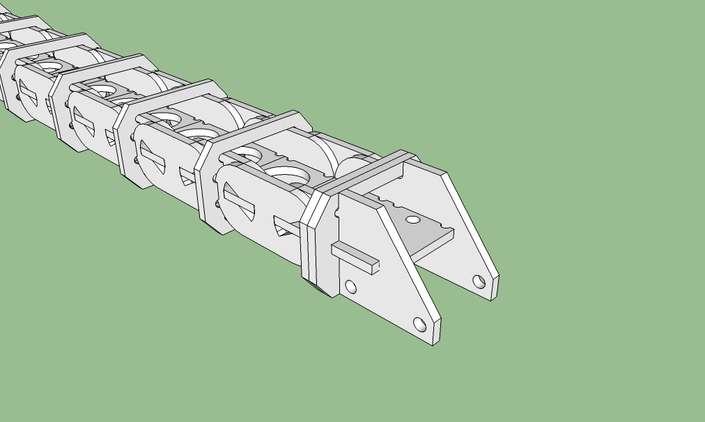

Будьте любезны, посоветуйте вариант кабельукладчика (материал и желательно чертежи). Попробовал вчера сделать из ПВХ 4мм, как то хлипко получается... Заранее благодарю.

NikolayUa24
Сообщения: 1407
Репутация: 256
Настоящее имя: Николай
Re: ЧПУ станок 3000х2000 на основе мечмейт
Сообщение NikolayUa24 »
Caponi писал(а):Будьте любезны, посоветуйте вариант кабельукладчика (материал и желательно чертежи). Попробовал вчера сделать из ПВХ 4мм, как то хлипко получается... Заранее благодарю.
Тот же ПВХ :wik:
01 (10767 просмотров) <a class='original' href='./download/file.php?id=78244&mode=view' target=_blank>Загрузить оригинал (151.99 КБ)</a>
01
01 (10767 просмотров) <a class='original' href='./download/file.php?id=78245&mode=view' target=_blank>Загрузить оригинал (130.63 КБ)</a>
01
02 (10763 просмотра) <a class='original' href='./download/file.php?id=78246&mode=view' target=_blank>Загрузить оригинал (71.56 КБ)</a>
02
01.rar
01
(268.4 КБ) 1492 скачивания
02.rar
02
(1.29 МБ) 1624 скачивания
Сообщение kernel »
http://www.cnc-club.ru/forum/viewtopic. ... 2&p=123324 - тут почитайте страницу, внизу чертежик
