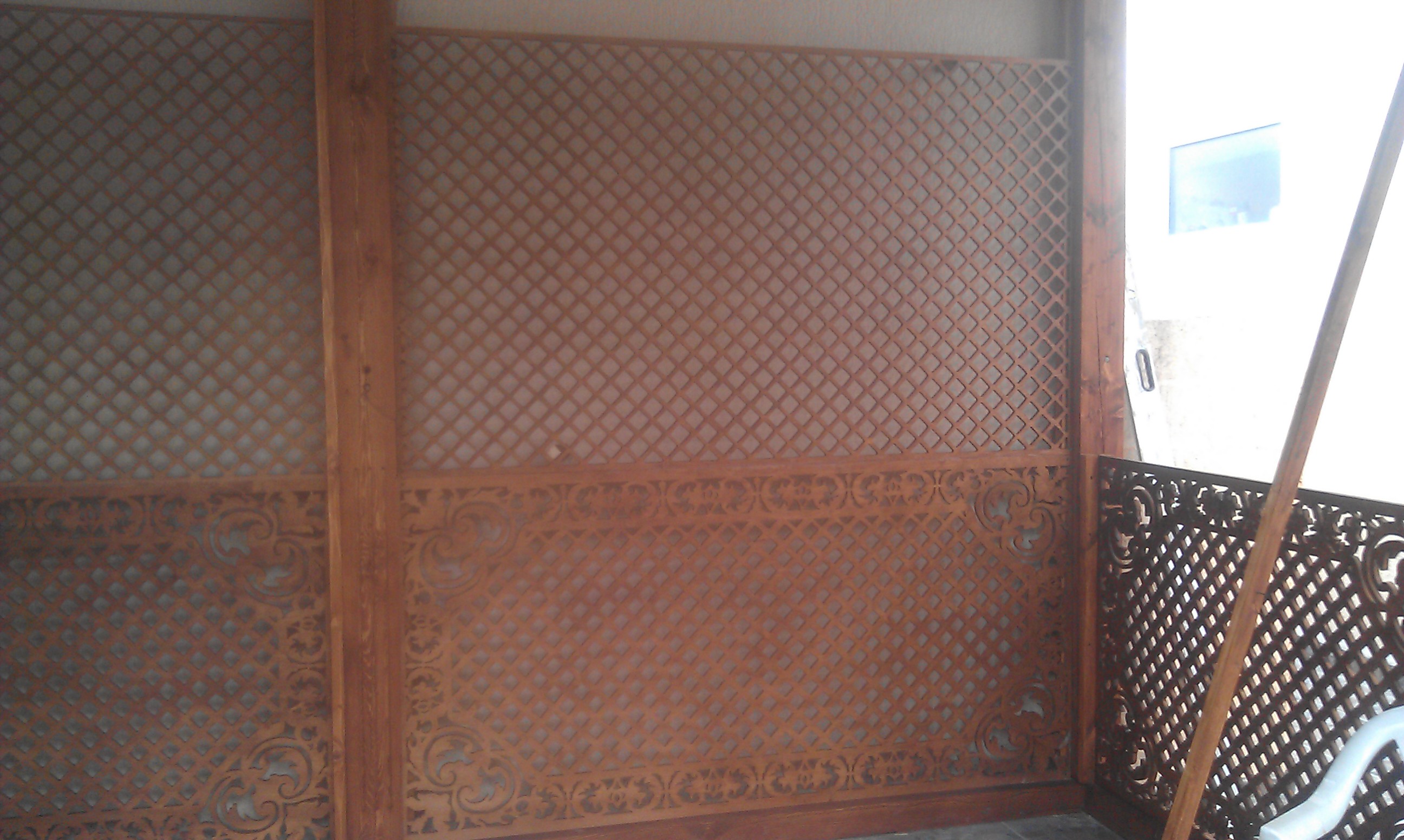

а вот тут начали собирать беседку
IMAG0599.jpg (9839 просмотров) <a class='original' href='./download/file.php?id=78956&mode=view' target=_blank>Загрузить оригинал (654.39 КБ)</a>
