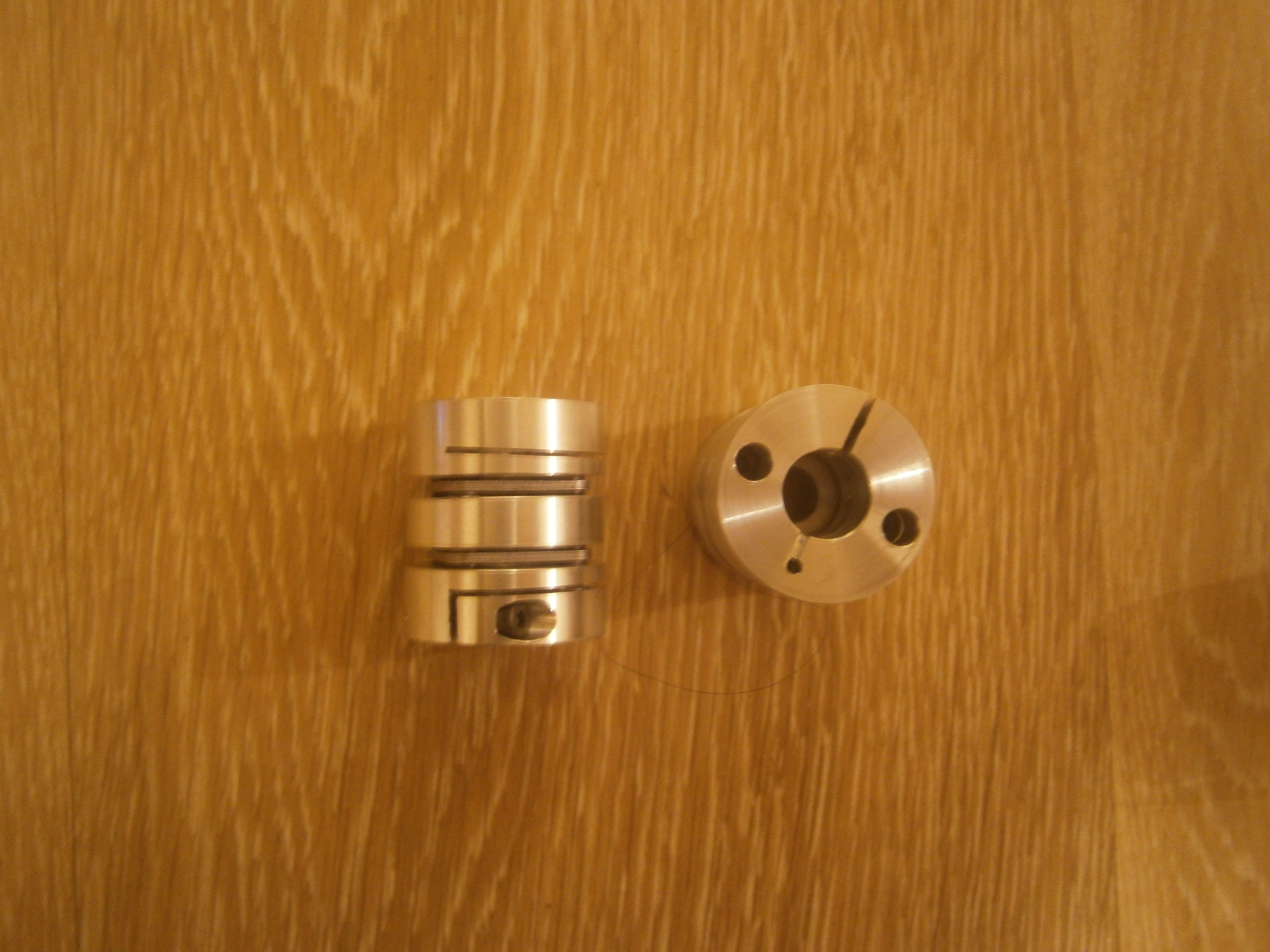

Здравствуйте.
Почти все собрал вот фото процесса
Вот такой кронштейн изготовили для крепления сервы
IMG_20160511_135940.jpg (5656 просмотров) <a class='original' href='./download/file.php?id=79955&sid=21ddfe8cbd428c09505757f3386e7a99&mode=view' target=_blank>Загрузить оригинал (228.98 КБ)</a>
все встало на место без переделок корпуса и редуктора,
только концы винтов пришлось переделать чтобы закрепить муфту
IMG_20160512_190608.jpg (5656 просмотров) <a class='original' href='./download/file.php?id=79956&sid=21ddfe8cbd428c09505757f3386e7a99&mode=view' target=_blank>Загрузить оригинал (207 КБ)</a>
IMG_20160512_192856.jpg (5656 просмотров) <a class='original' href='./download/file.php?id=79960&sid=21ddfe8cbd428c09505757f3386e7a99&mode=view' target=_blank>Загрузить оригинал (170.19 КБ)</a>
IMG_20160512_190622.jpg (5656 просмотров) <a class='original' href='./download/file.php?id=79962&sid=21ddfe8cbd428c09505757f3386e7a99&mode=view' target=_blank>Загрузить оригинал (211.1 КБ)</a>
IMG_20160512_192845.jpg (5656 просмотров) <a class='original' href='./download/file.php?id=79959&sid=21ddfe8cbd428c09505757f3386e7a99&mode=view' target=_blank>Загрузить оригинал (166.95 КБ)</a>
так встал энкодер
IMG_20160512_191234.jpg (5656 просмотров) <a class='original' href='./download/file.php?id=79957&sid=21ddfe8cbd428c09505757f3386e7a99&mode=view' target=_blank>Загрузить оригинал (207.53 КБ)</a>
блок управления
IMG_20160512_191340.jpg (5656 просмотров) <a class='original' href='./download/file.php?id=79958&sid=21ddfe8cbd428c09505757f3386e7a99&mode=view' target=_blank>Загрузить оригинал (256.86 КБ)</a>

Здравствуйте,
я тут смотря форум наткнулся на такую статью "Как получить медальку"http://www.cnc-club.ru/wiki/index.php/% ... A%D1%83%3F
и подумал может и мне дадут?
Начну по порядку.
1. Что в модернизации нравится?
Нравиться точность,скорость перемещения достигнутая переходом на сервопривода 400вт т.к. до этого стояли шаговики (небо и земля),
установлен 3-х фазный частотник и электро двигатель 3квт 3тыс об.удобное управление оборотами шпинделя.
На рев. головке переделано счет инструмента с механического концевика на геркон за время эксплуатации не разу не подвел,что не скажешь про концевик,плюс рд9 подключен на 220в.
Подведена сож(масло).
Заменены все подшипники.
Сервы установлены через переходные муфты прямо на винты.
2. Что в модернизации не нравится?
Не нравилось при первой модернизации проблемы с рев головкой,постоянные пропуски шагов из-за не качественных драйверов и шаговиков,но не закончив первую началась вторая и большинство моментов были исключены.
3. Что в следующий раз сделал бы по-другому?
В дальнейшем хочу поставить нормальный контроллер т.к лпт порт не успевает обработать сигналы на больших перемещениях,
с рев головки вывести шесть герконов чтобы точно знать какой инструмент в данный момент.
И как говорил "Hanter-поверьте - лучше их поставить(сервы) через редукцию"был прав,по возможность в будущем поставлю потому что на маленькой подаче при сверлении глубоких отв. сверлит небольшими рывками видно по валу.
А в основном все нравиться,даже с нарезанием внутренней резьбы не возникло проблем все чисто и красиво.
Это был первый опыт причем приятный ;)
Вроде все.
Всем большое СПАСИБО!!!
Если надо будет видео работы станка выложу.
