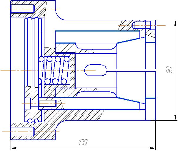

5)цанговый пневмо патрон(есть чертежи) будет разжимать и эажимать в ручную.

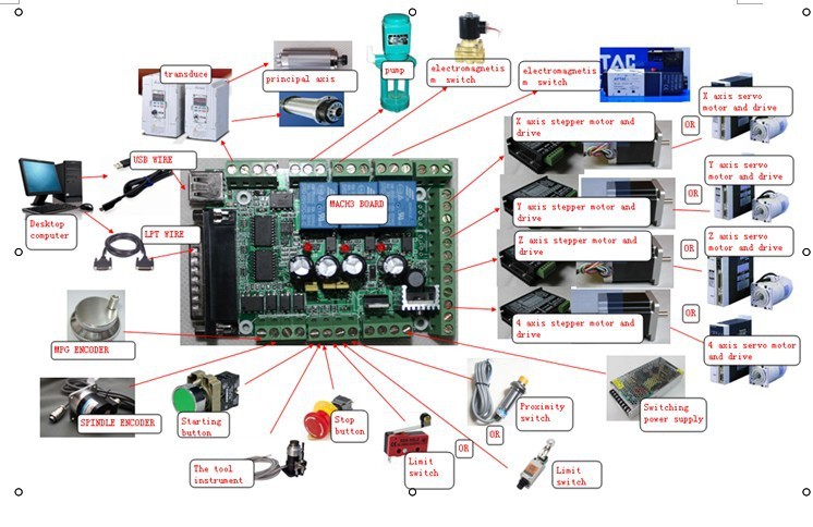

6)Контроллер ссылка http://www.ebay.com/itm/CNC-5-Axis-Brea ... 1751383909 но он не подошел т.к. нет выходов управления частотником и нельзя подключить энкодер и не понятно как к нему подключить рев головку,вобщем это не контроллер а незнай что.
Сейчас выбор пал на контроллер
1000925880_965.jpg (12857 просмотров) <a class='original' href='./download/file.php?id=58783&mode=view' target=_blank>Загрузить оригинал (106.11 КБ)</a>
есть подключение энкодера для нарезания резьбы и три каких то реле,вопрос в том как эти реле работают и от каких сигналов?

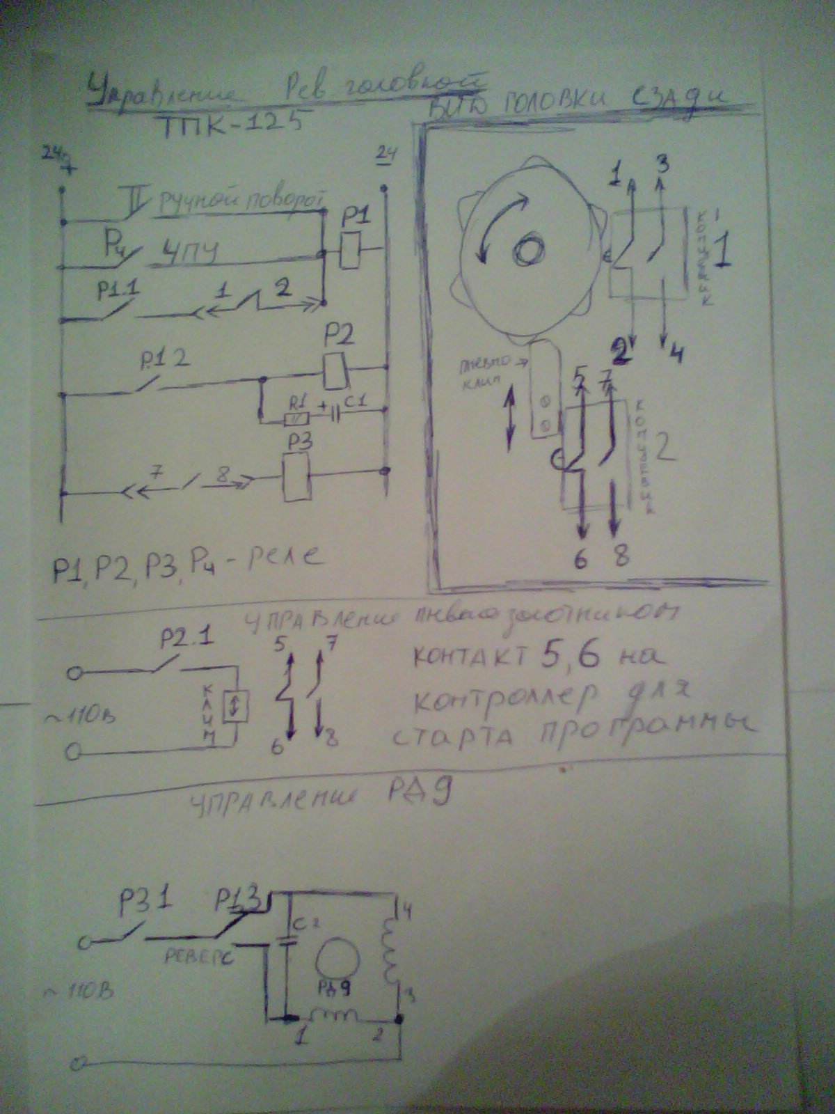

Револьверная головка ТПК-125 оснащена рд9 и пневмоклином от проворота инструмента вопрос в том как связать рев головку и контроллер?
МОИ МЫСЛИ
Для рев головки можно сделать отдельно релейный блок последовательной смены инструмента,но для реализации этого нужен какой то начальный импульс,а после смены инструмента нужно как то сказать старт программе,для этого я думаю можно использовать концевик на пневмоклине,
Теоретически как то что то немного понятно но как связать программу контроллер и все остальное на деле темный лес,кто понимает подскажите пожалуйста.

rebire писал(а):вобщем это не контроллер а незнай что.
Это плата "опторазвязки" Interface-Breakout-Board нужна чтобы защитить LPT порт ежели что то где то пробьет ;)
rebire писал(а):нет выходов управления частотником и нельзя подключить энкодер и не понятно как к нему подключить рев головку
Частотник вкл/выкл или по ШИМ подключить можно, для чего подключать энкодер не понятно, револьверку можно подключить но нужны доп. реле.
rebire писал(а):Сейчас выбор пал на контроллер
Практически такая же плата как и первя, но с красЯвыми картинками.
rebire писал(а):есть подключение энкодера для нарезания резьбы
Если будет использоваться Mach3. то ему не нужен энкодер, а нужна метка на шпинделе ;)
rebire писал(а):Теоретически как то что то немного понятно но как связать программу контроллер и все остальное на деле темный лес,кто понимает подскажите пожалуйста.
Если будет использоваться mach3 то пишется макрос на смену инструмента (управление револьверкой)
rebire писал(а):ссылка на контроллер http://www.ebay.com/itm/Engraving-Machi ... 1317184638
Контроллер что то контролирует, а эта плата тупо пропускает сигналы, потому не есть контроллер и потому она называется Interface-Breakout-Board ;)
Re: ТПК-125 Помогите разобраться
rebire писал(а):4)Драйвер 4A TB6600 2шт
Мож сразу выбросить :)

Вот накидал схему управления рев головкой
IMG_20150926_224721.jpg (12725 просмотров) <a class='original' href='./download/file.php?id=58893&mode=view' target=_blank>Загрузить оригинал (229.6 КБ)</a>
можно это привязать к linuxcnc?
если что то где то не понятно объясню,или не так поправьте. :thinking:
rebire, писывать нужно алгаритм, а непонятную схему.
У меня револьверка работает так: включается двиг и начинается вращатся барабан, как только срабатывает нужный геркон инструмента происходит реверс вращения и голова затягивается.
Написано все на Ладере в Lcnc ;)

[quote="aftaev"]rebire, писывать нужно алгаритм, а непонятную схему.
алгоритм такой:
При подаче сигнала на реле 1 срабатывают контакты 1.1 и 1.2 и 1.3.
Контакт 1.1 и концевик выбора инструмента контакт 1-2 обеспечивают фиксацию реле Р1
Контакт 1.2 обеспечивает срабатывание пневмозолотника и сдвигает клин вниз замыкая контакт 7-8 что обеспечивает срабатывание реле Р3(подает напряжение на рд9)
Контакт 1.3 обеспечивает реверс (при фиксированом Р1 вращается по часовой стрелке)
Идет вращение рев головки до тех пор пока не разомкнутся контакты концевика 1-2,после размыкания, реле Р1 контакты 1.1 1.2 и 1.3 размыкаются,(контакт 1.3 расфиксирован вращение против часовой стрелки),но реле Р2 за счет резистора и конденсатора продолжает быть зафиксирован некоторое время обеспечивая удержание клина,а клин за счет контактов 7-8 удерживает реле Р3 обеспечивая питание РД9,но контакт 1.3 уже не зафиксирован тем самым происходит реверс,после происходит разряд конденсатора и размыкание реле Р2 происходит заклиневание головки размыкание контактов 7-8,а контакты 5-6 замыкаются сообщая что смена инструмента произошла.
Ну как то так.
Спасибо. :roll:

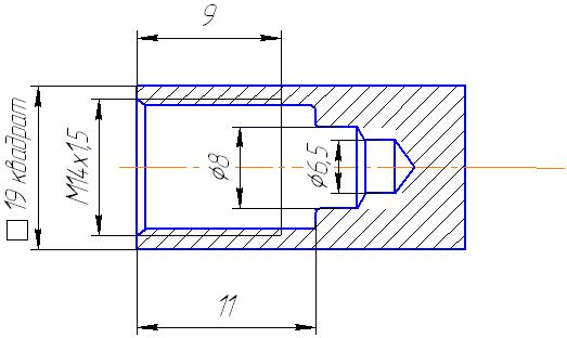

aftaev писал(а):linuxcnc по лучшее наверно будет для токарки, можно начать с LPT порта. Для выбора ЧПУ системы нужно знать задачи которые будут выполняться на станке
вот чертеж детали
Фрагмент1.jpg (12708 просмотров) <a class='original' href='./download/file.php?id=58899&mode=view' target=_blank>Загрузить оригинал (26.14 КБ)</a>
что подскажите?
Хочу реализовать нарезание внутренней резьбы M14Х1.5 резцом,реально это?

rebire, нарежет резцом. я на станке попроще ито режу когда надо
нікому нічого не нав'язую.
rebire писал(а):что подскажите?
Если массовое нужно, то револьверу лучше не ставить, а поставить резцы в ряд.
rebire писал(а):Хочу реализовать нарезание внутренней резьбы M14Х1.5 резцом,реально это?
Лижбы резец залез :)

aftaev писал(а):Если массовое нужно, то револьверу лучше не ставить, а поставить резцы в ряд.
ДА массово,резцы в ряд интересная идея,но как разместить 5..6 инструментов чтобы они друг другу не мешали и при сверлении рядом стоящий инструмент не уперся в патрон.
P.S.Наибольшее перемещение суппорта, мм:
- по координате Z 180
- по координате Х 110
патрон у меня вот такой
патрон.jpg (12659 просмотров) <a class='original' href='./download/file.php?id=58998&mode=view' target=_blank>Загрузить оригинал (57.75 КБ)</a>
(если интересно могу поделиться чертежами)
rebire писал(а):(если интересно могу поделиться чертежами)
Конечно интересно!
А фото готового есть?
Пружины какие стоят? И чем тянешь, пневматикой?
