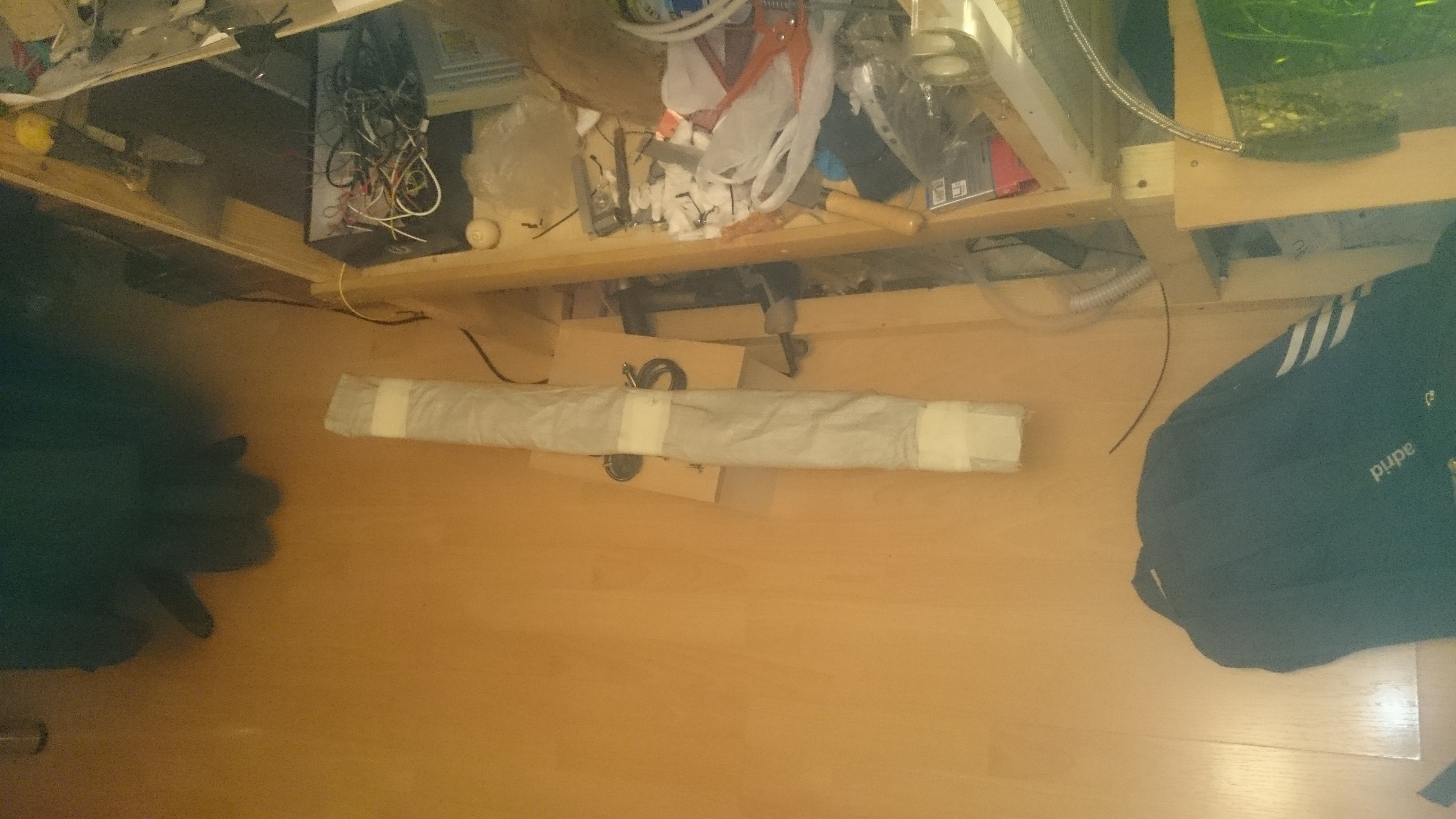

Кулеры установил, подцепил оба блока питания к шине земли цеха. Пока что проблемы пропали. Запустил траекторию одну, после удачных пол часа ушёл, так что кот Шредингер а сейчас там.
Пол дня смотрел на станки Roland, особого различия между их мелкими гравировальными и моим не заметил =) Разве что там стоят шпиндели не более 10тыс. оборотов. Ну и принтеров также куча, фотки смотрите.
Ну и по-тихоньку получаю сталь, сегодня 900х80х8 принесено
