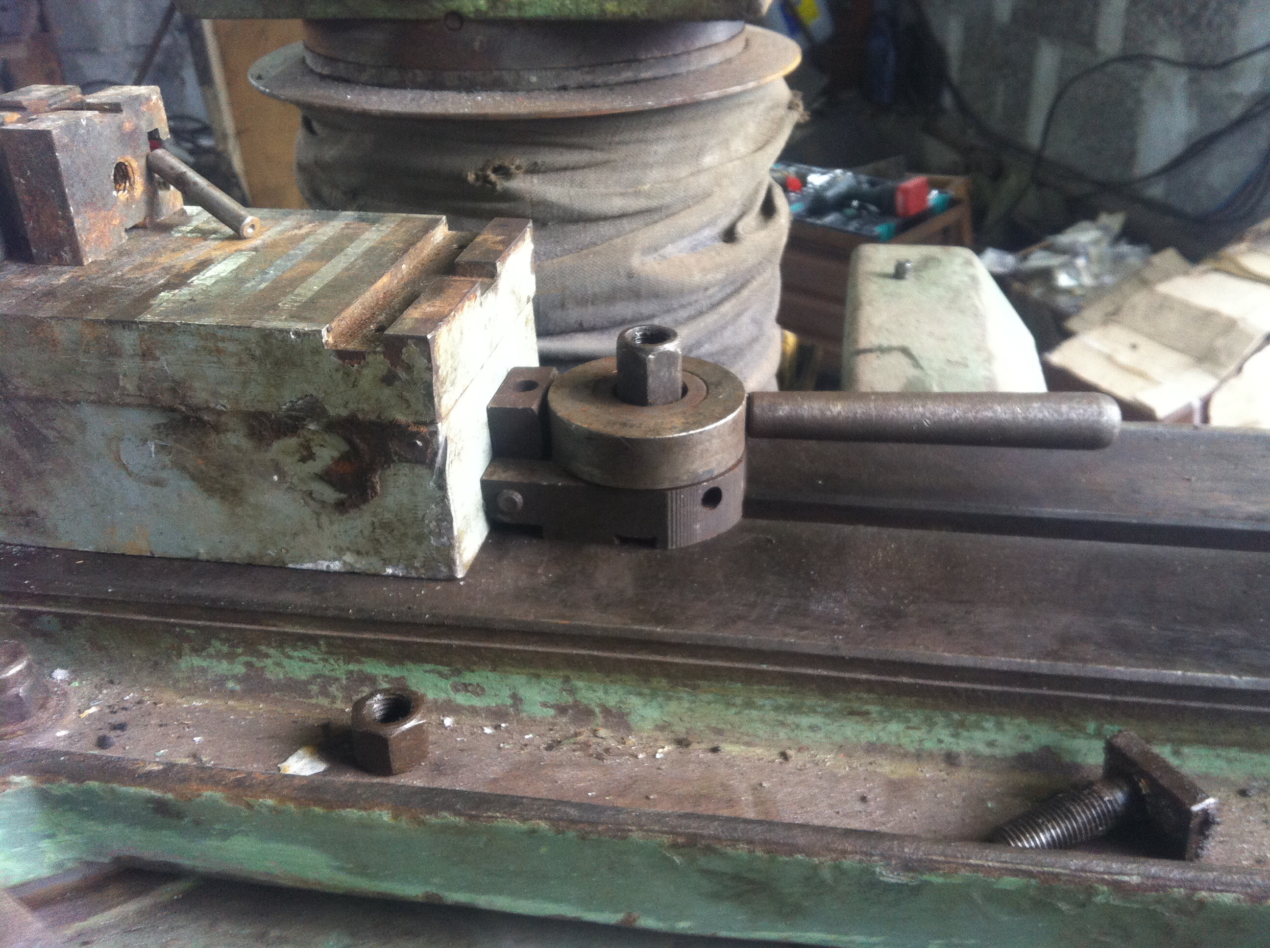

Ovaday писал(а):3) Портал трясется. Индикаторную стойку закрепил, упер в стенки портала, во время перемещений на 50-60мм/сек портал прогибается на 0.8мм, во время резкого торможения после этого почти на 1.3мм в самой верхней точке.
Ну только искать слабые точки :))) полтора года и появился индикатор )))
З.ы. Зачетные прижима сегодня откопал
image.jpg (3943 просмотра) <a class='original' href='./download/file.php?id=75666&sid=084c24a6116a24b191c99daff78e90dc&mode=view' target=_blank>Загрузить оригинал (1.77 МБ)</a>

Для такого станка отклонения допустимы эти, для большого сейчас таскаю железо, вот на нем можно будет, надеюсь, резать с отклонением портала максимум 0.05мм.
У нас на горизонтально-фрезерном видел такие прижимы =)
