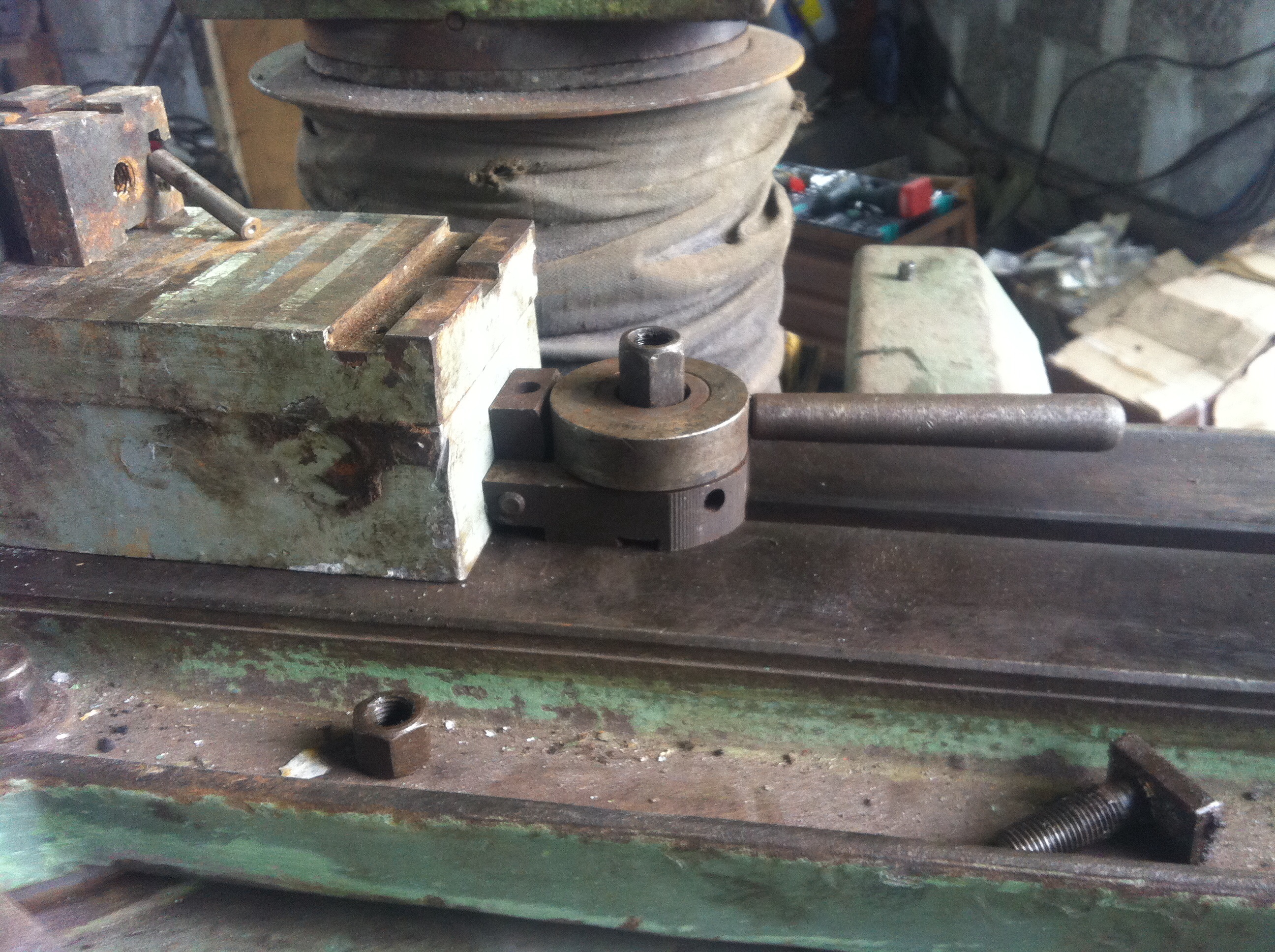

Ovaday писал(а):3) Портал трясется. Индикаторную стойку закрепил, упер в стенки портала, во время перемещений на 50-60мм/сек портал прогибается на 0.8мм, во время резкого торможения после этого почти на 1.3мм в самой верхней точке.
Ну только искать слабые точки :))) полтора года и появился индикатор )))
З.ы. Зачетные прижима сегодня откопал

У нас на горизонтально-фрезерном видел такие прижимы =)
