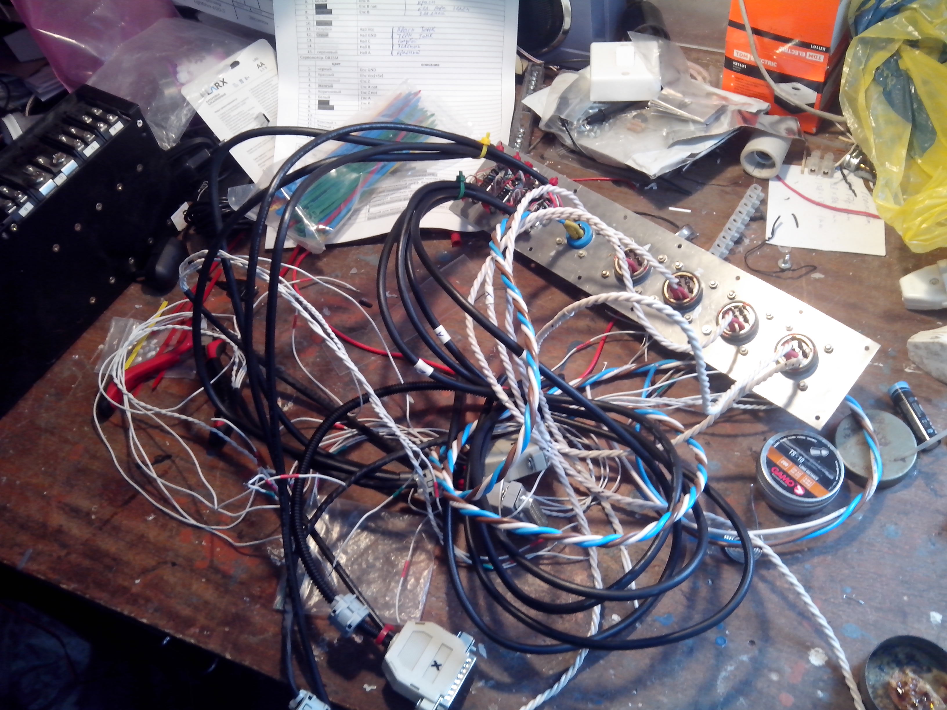

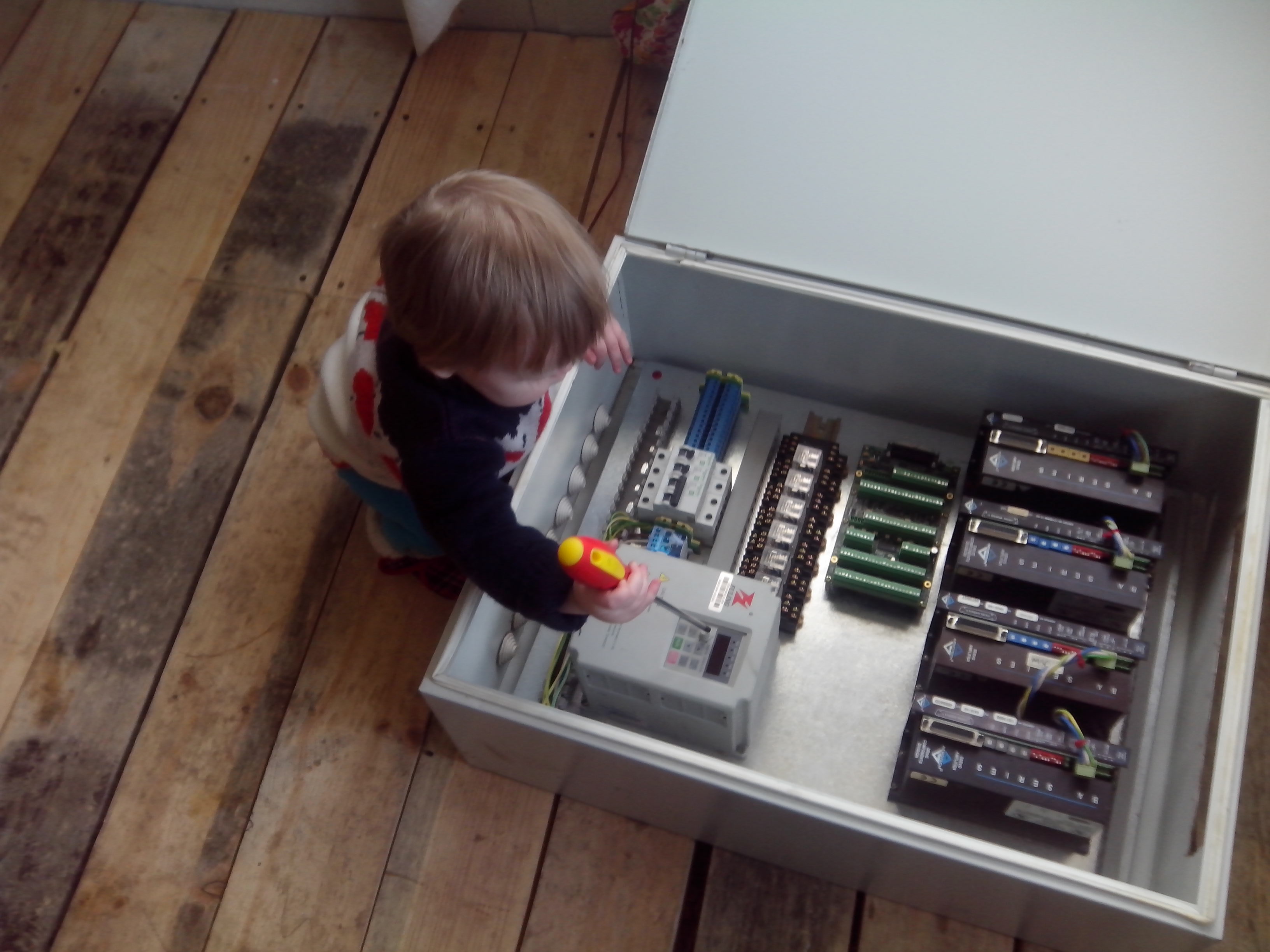

Вот и год миновал, а я к станку и не прикасался даже. Зато теперь у меня есть помощница в чпустроении :)
Я уж цоколевки все позабыл. А там всего-то 4 по 15 жгуты... Но на память не надеялся, записи бы отыскать.
IMG_20170305_162547.jpg (5231 просмотр) <a class='original' href='./download/file.php?id=105099&mode=view' target=_blank>Загрузить оригинал (563.87 КБ)</a>
