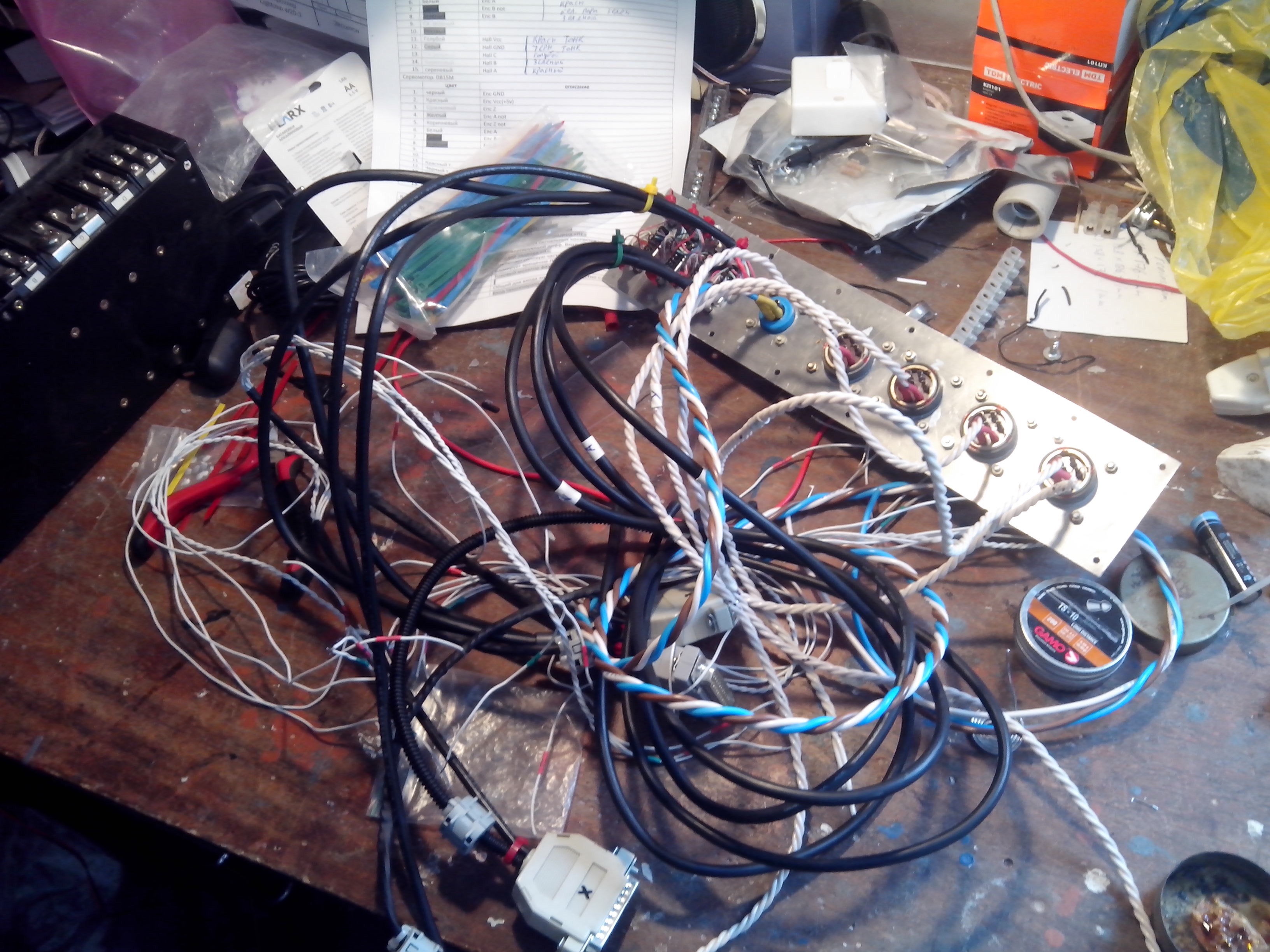

Ктулху завершен :)
IMG_20160222_131050.jpg (7057 просмотров) <a class='original' href='./download/file.php?id=73065&mode=view' target=_blank>Загрузить оригинал (922.69 КБ)</a>
Re: Не гравер, но маленький фрезер. В процессе.
хуизит ? :)

Это такой мифический многоног из ужастика. Многощупалецоног...

один в один с твоими проводами!
