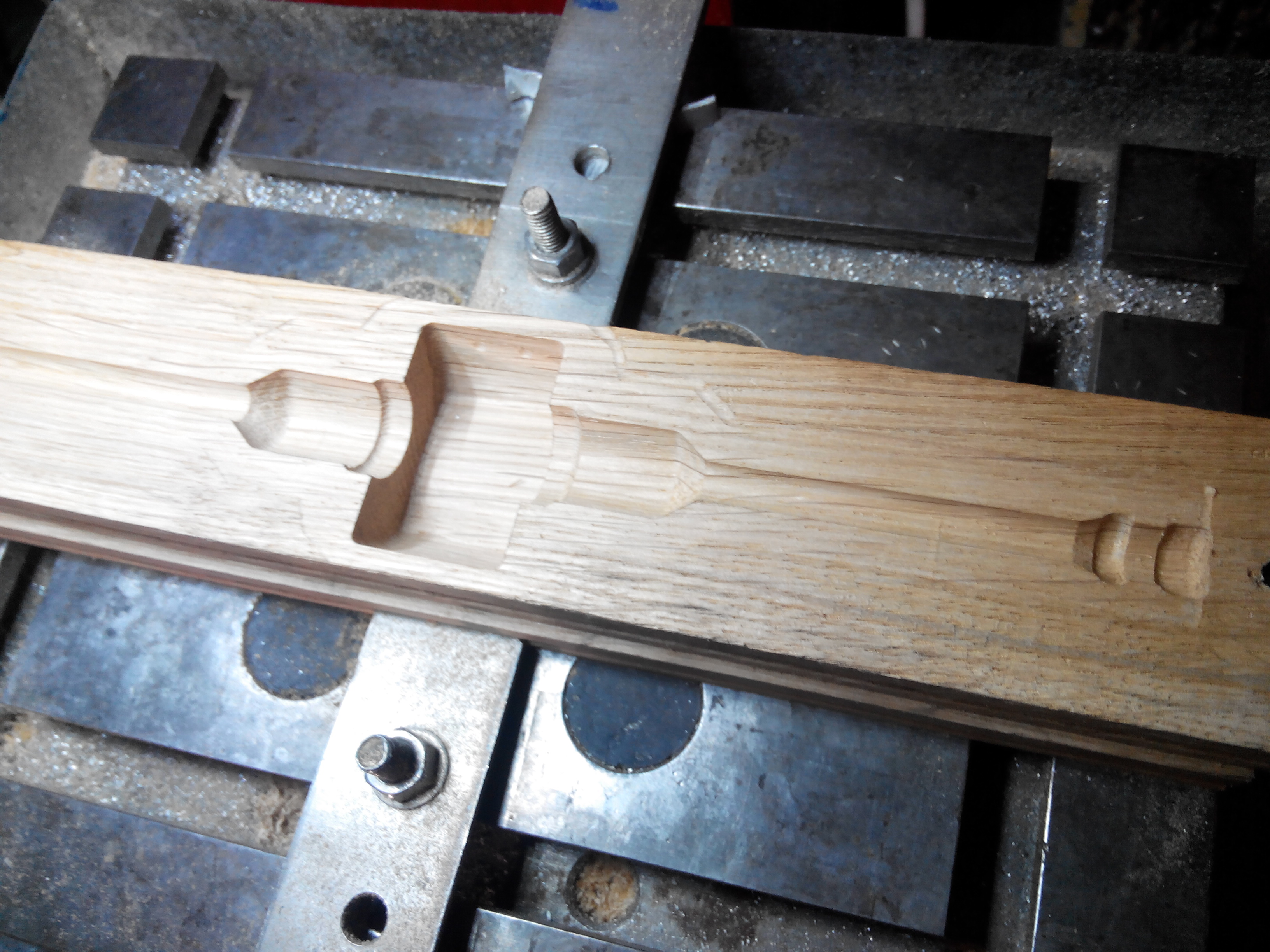

Пока пробовал на деревяхе. Вроде как получилось.

Re: Вопросы по Artcam
JudasPriest писал(а):Пока пробовал на деревяхе
Правильно, деревях много, можно тренироваться :)

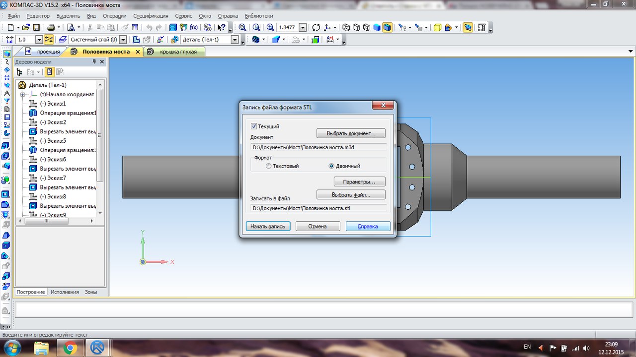

Для пробы сохранил твою параметрическую модель (Step) в полигональную (STL) с мелким разбиением.

Потом импортировал в ArtCAM.
Граней не видно:

Спасибо за помощь, получилось добиться такого же результата. При сохранении файла в формате .stl поставил галочку на формат "двоичный", во вкладке параметров добавил галочку на "поверхности" и перетянул ползунок вправо, получив значение 0,001мм
