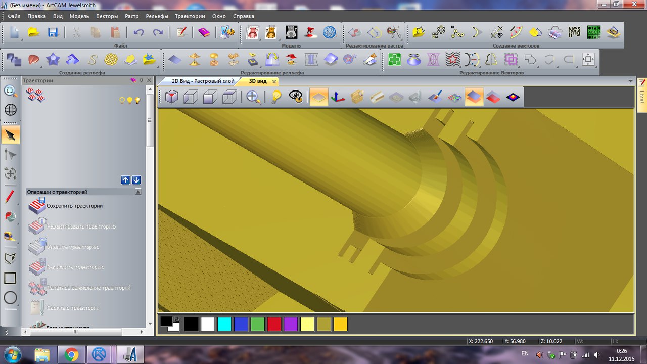

С компасом разобрался. В арткаме повысил четкость, лини стали более сглаженные, но вот угловатость окружностей осталась. Как побороть?

Изначально загружал модели в stl формате. Сейчас попробовал в stp, результат лучше, но не идеал.
kAoOkFZT-kI.jpg (6589 просмотров) <a class='original' href='./download/file.php?id=65758&sid=44348dca847b5f9b16a5d10cd47248f8&mode=view' target=_blank>Загрузить оригинал (151.08 КБ)</a>
Перепробовал кучу разных форматов - лучше результата не добился.

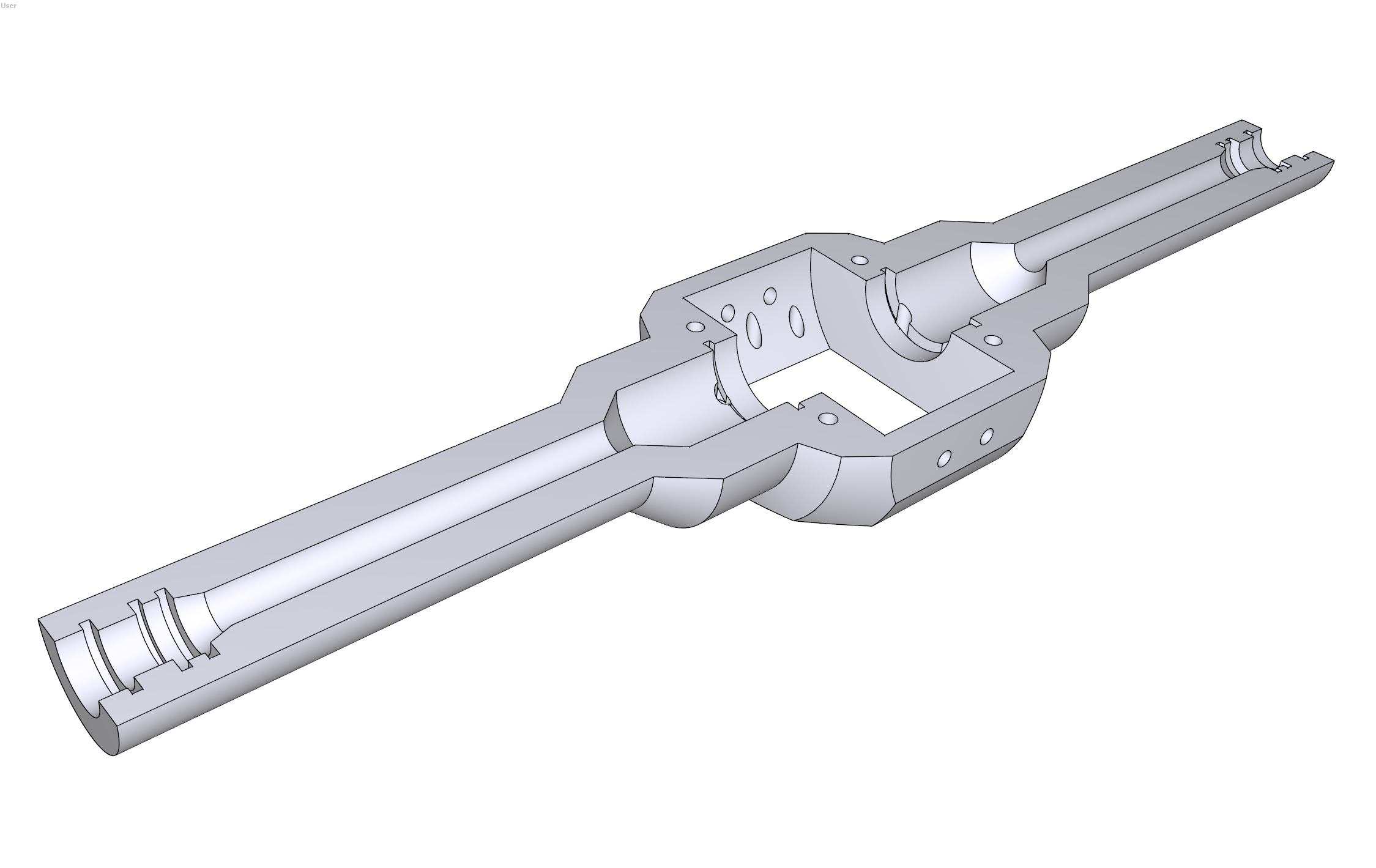

Скрин с компаса:
-P4OhpBxyL4.jpg (6584 просмотра) <a class='original' href='./download/file.php?id=65759&sid=44348dca847b5f9b16a5d10cd47248f8&mode=view' target=_blank>Загрузить оригинал (162.63 КБ)</a>

JudasPriest писал(а):Ссылки на скачивание в двух разных форматах.
Проверил файл step - там нет граней / полигонов.

michael-yurov писал(а):Проверил файл step - там нет граней / полигонов.
Почему тогда арткам отображается его с гранями? Я на дереве их не заметил, но на металле могут виднеться.

Ты, наверное, используешь DelcamExchange для импорта модели.
Вот там нужно смотреть, как он эту модель переводит в полигоны.
Я не умею Step в арткаме открывать.
Для пробы сохранил твою параметрическую модель (Step) в полигональную (STL) с мелким разбиением.
Polovinka_mosta (copy).zip
(470.07 КБ) 431 скачивание
Потом импортировал в ArtCAM.
Граней не видно:

Спасибо за помощь, получилось добиться такого же результата. При сохранении файла в формате .stl поставил галочку на формат "двоичный", во вкладке параметров добавил галочку на "поверхности" и перетянул ползунок вправо, получив значение 0,001мм
