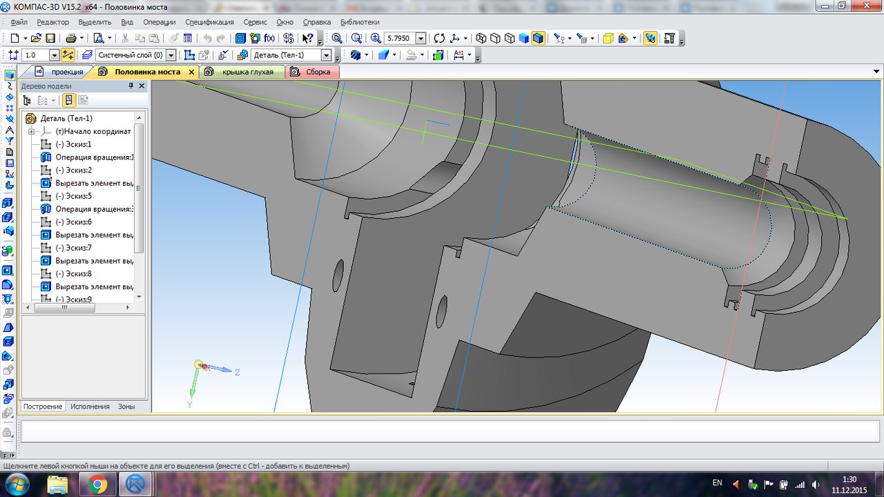

JudasPriest писал(а):в компасе у меня плохо отображаются окружности, получаются угловатыми. Как мне сказали конструктора - ничего страшного, то особенности видеокарты.
Видеокарта тут совсем ни при чем. Ей что скажут - то она и нарисует на экране.
Сервис / Параметры / Текущая деталь / Точность отрисовки и МЦХ / Сдвинь ползунок вправо до конца.
Сервис / Параметры / Новые документы / Модель / Деталь / Точность отрисовки и МЦХ / Тут тоже сдвинь ползунок вправо до конца.
Сервис / Параметры / Новые документы / Модель / Сборка / Точность отрисовки и МЦХ /
Сервис / Параметры / Новые документы / Модель / Технологическая сборка / Точность отрисовки и МЦХ /

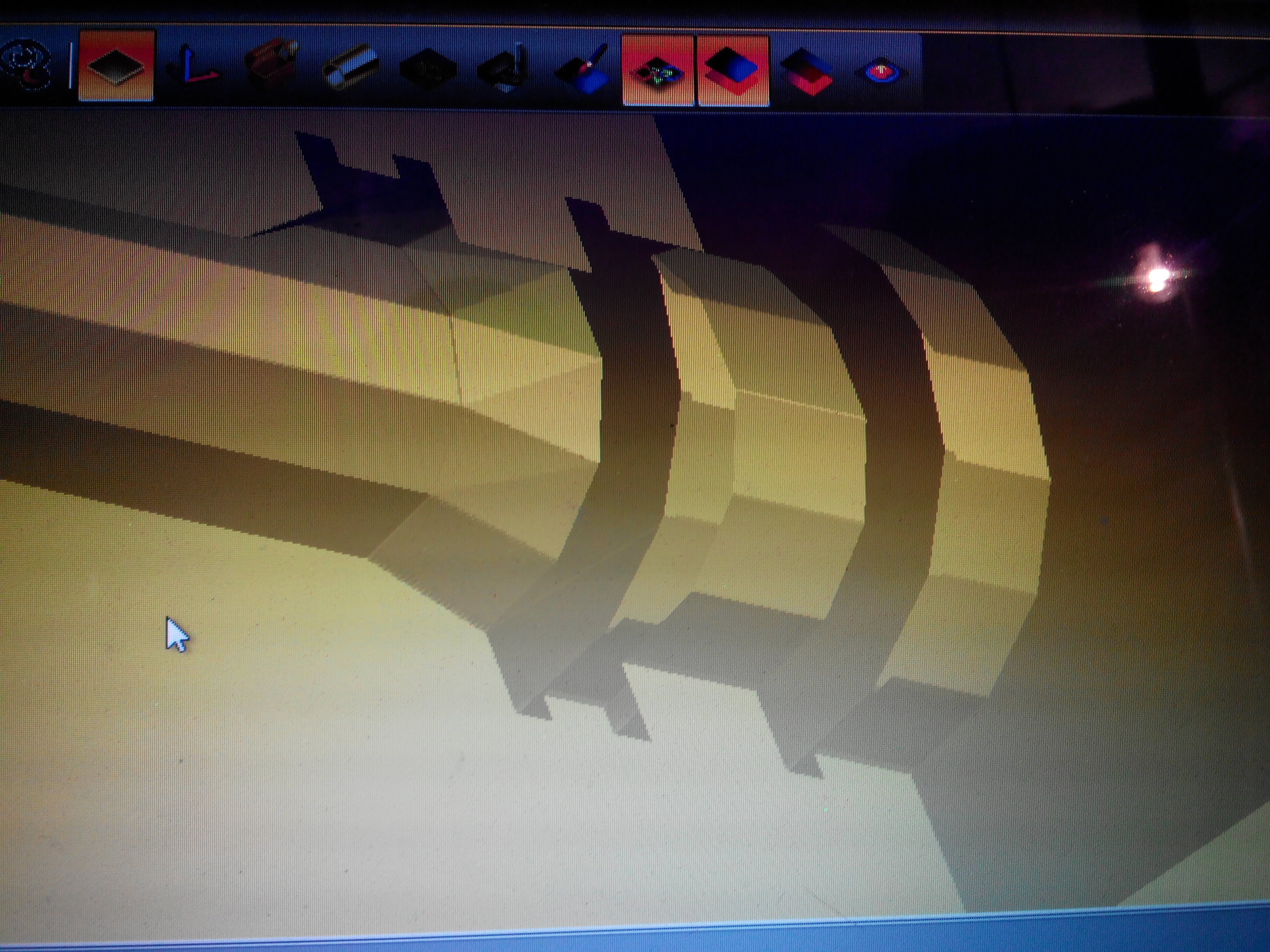

С компасом разобрался. В арткаме повысил четкость, лини стали более сглаженные, но вот угловатость окружностей осталась. Как побороть?

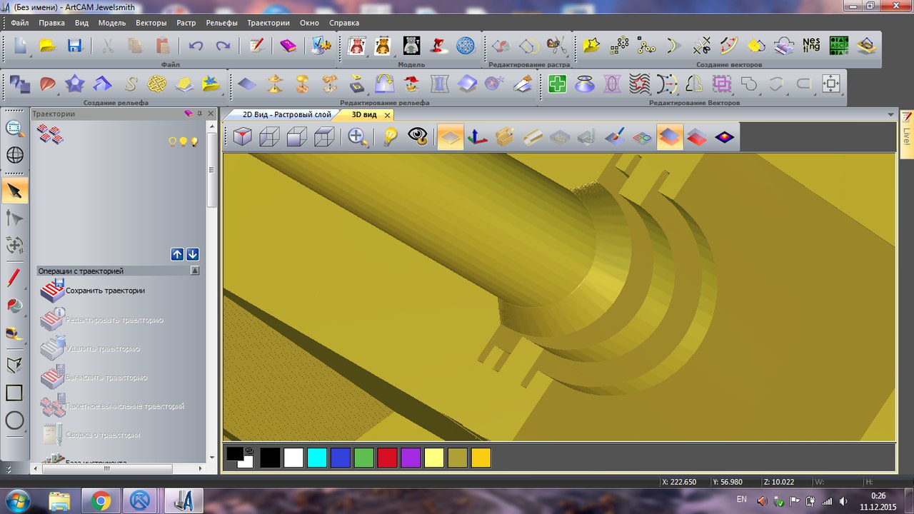

Изначально загружал модели в stl формате. Сейчас попробовал в stp, результат лучше, но не идеал.
kAoOkFZT-kI.jpg (6573 просмотра) <a class='original' href='./download/file.php?id=65758&mode=view' target=_blank>Загрузить оригинал (151.08 КБ)</a>
Перепробовал кучу разных форматов - лучше результата не добился.
Последний раз редактировалось JudasPriest 11 дек 2015, 01:40, всего редактировалось 1 раз.
Re: Вопросы по Artcam
JudasPriest писал(а):Сейчас попробовал в stp, результат лучше, но не идеал.
По идее в самом файле углов быть не должно.
Дай файл посмотреть?

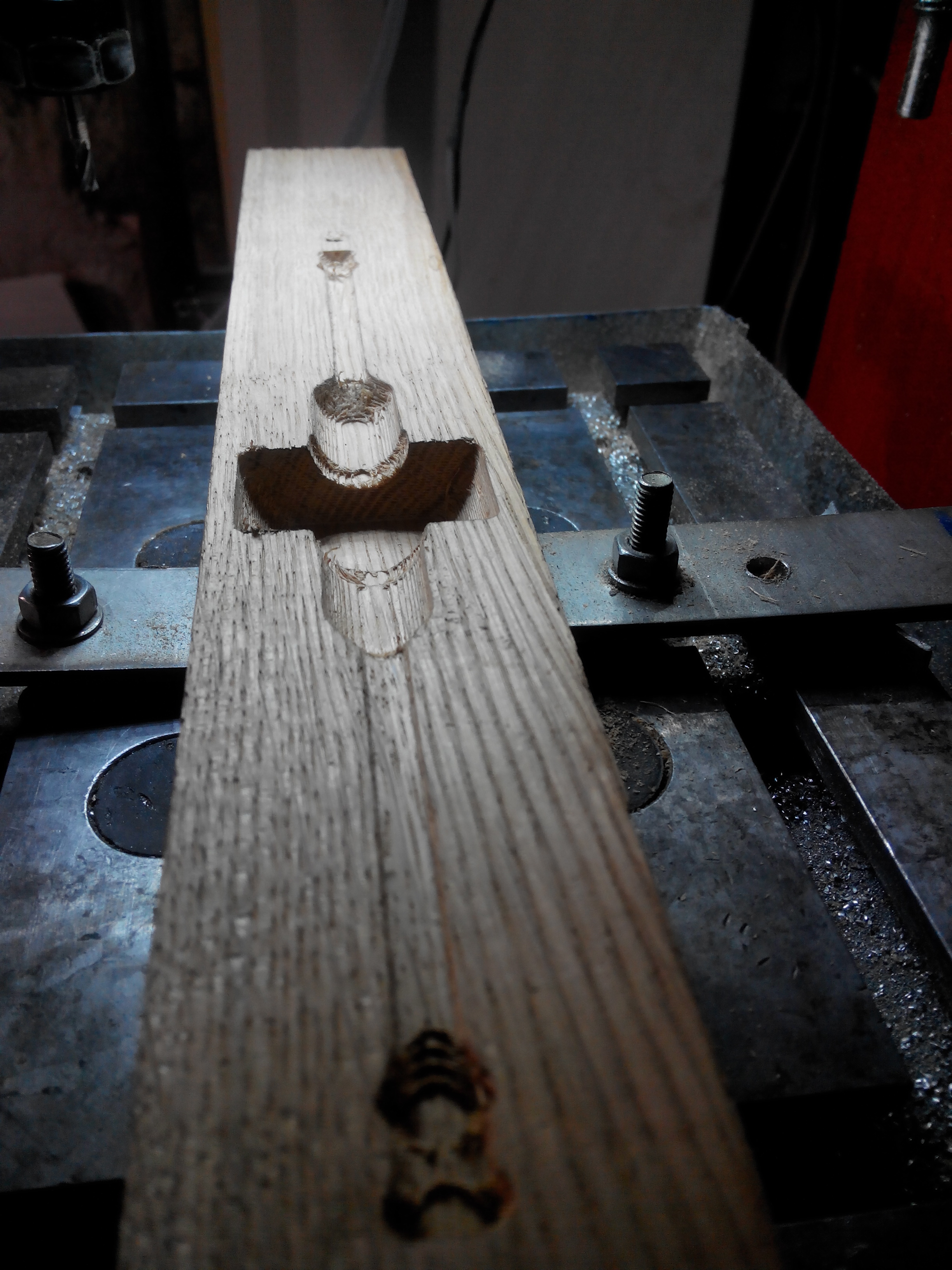

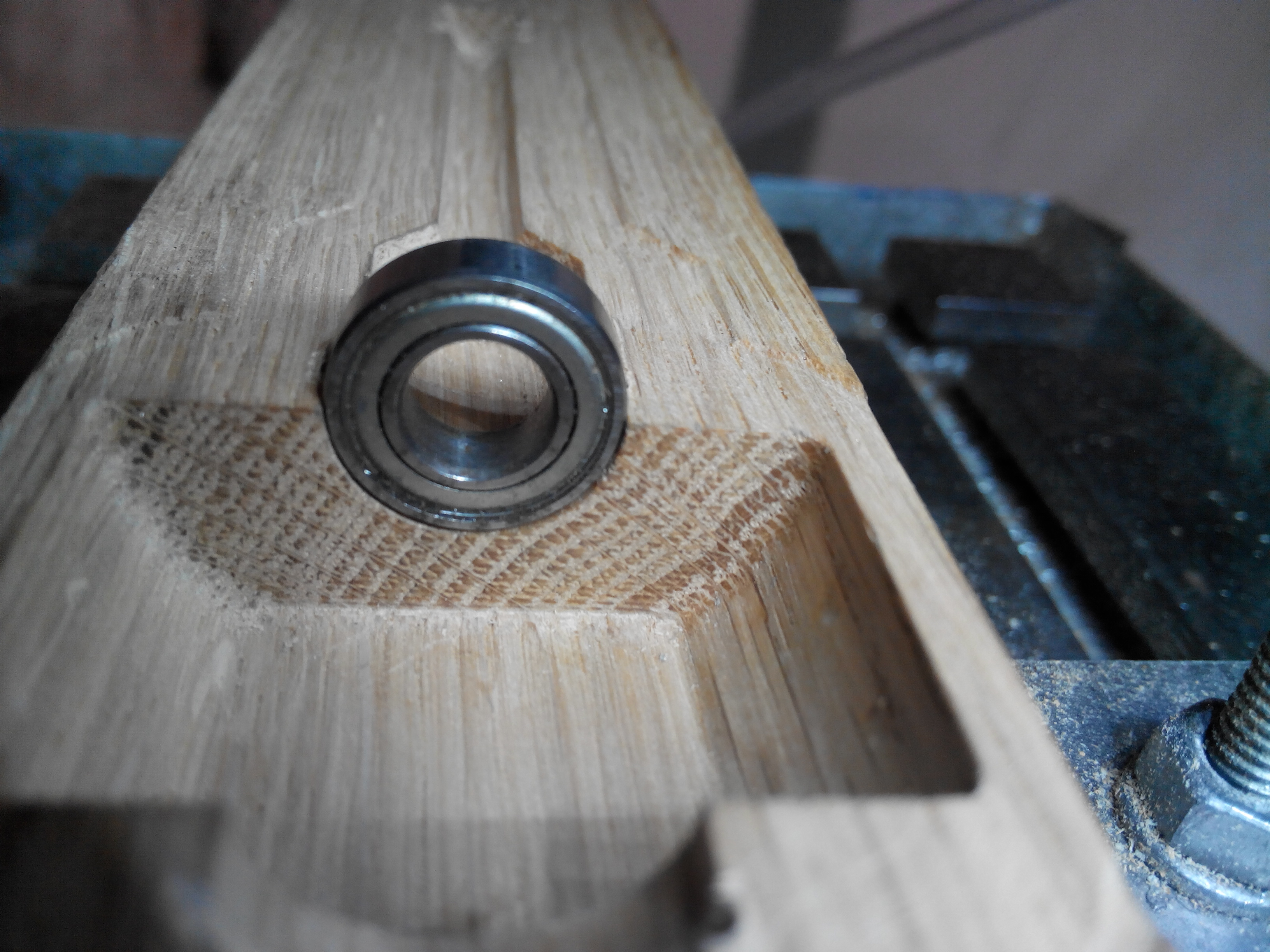

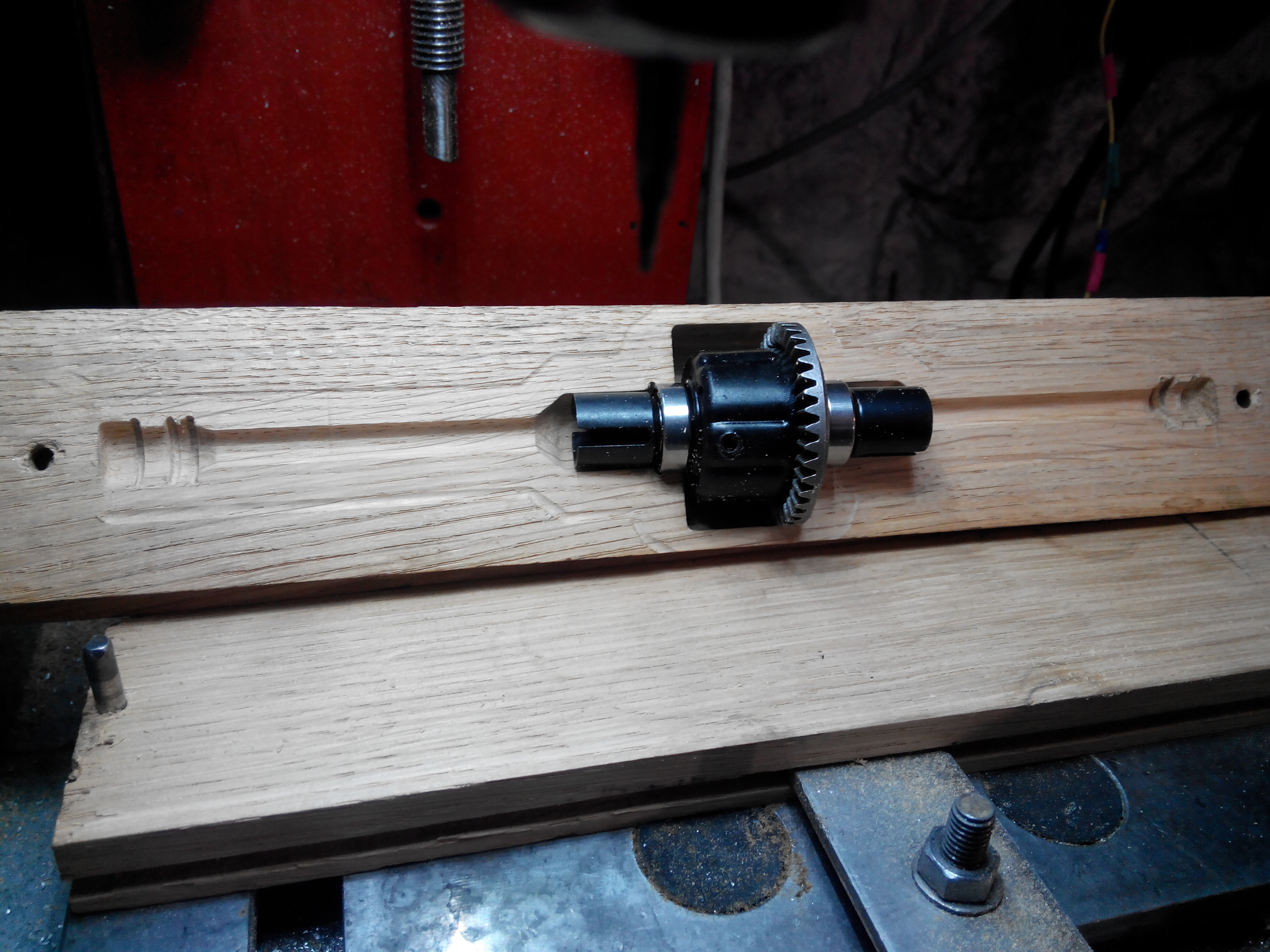

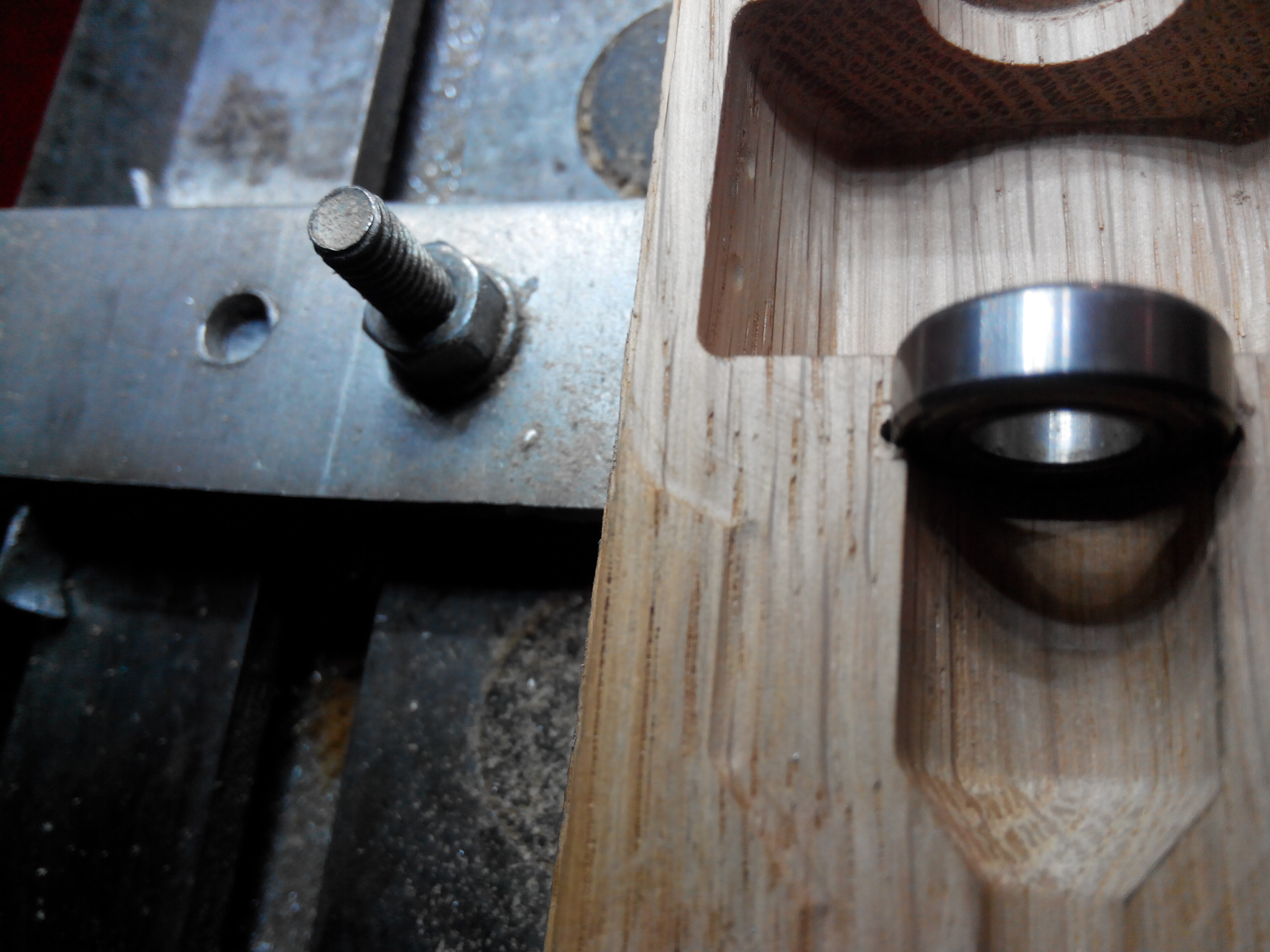

Пока пробовал на деревяхе. Вроде как получилось.
https://www.youtube.com/watch?v=tc-px_m6V00
20151211115805.jpg (6545 просмотров) <a class='original' href='./download/file.php?id=65794&mode=view' target=_blank>Загрузить оригинал (1.86 МБ)</a>
20151211115814.jpg (6545 просмотров) <a class='original' href='./download/file.php?id=65795&mode=view' target=_blank>Загрузить оригинал (1.85 МБ)</a>
20151211124046.jpg (6545 просмотров) <a class='original' href='./download/file.php?id=65796&mode=view' target=_blank>Загрузить оригинал (1.3 МБ)</a>
20151211131304.jpg (6545 просмотров) <a class='original' href='./download/file.php?id=65797&mode=view' target=_blank>Загрузить оригинал (2 МБ)</a>
20151211133853.jpg (6545 просмотров) <a class='original' href='./download/file.php?id=65798&mode=view' target=_blank>Загрузить оригинал (1.52 МБ)</a>
20151211134813.jpg (6545 просмотров) <a class='original' href='./download/file.php?id=65799&mode=view' target=_blank>Загрузить оригинал (2.06 МБ)</a>
20151211134805.jpg (6545 просмотров) <a class='original' href='./download/file.php?id=65800&mode=view' target=_blank>Загрузить оригинал (1.81 МБ)</a>
20151211135540.jpg (6545 просмотров) <a class='original' href='./download/file.php?id=65802&mode=view' target=_blank>Загрузить оригинал (2.07 МБ)</a>
JudasPriest писал(а):Пока пробовал на деревяхе
Правильно, деревях много, можно тренироваться :)

JudasPriest писал(а):Ссылки на скачивание в двух разных форматах.
Проверил файл step - там нет граней / полигонов.
2015-12-12 00-59-05 Скриншот экрана.png (6520 просмотров) <a class='original' href='./download/file.php?id=65880&mode=view' target=_blank>Загрузить оригинал (264.55 КБ)</a>
JudasPriest
Сообщения: 497
Зарегистрирован: 17 мар 2015, 14:41
Репутация: 202
Сообщение JudasPriest »
michael-yurov писал(а):Проверил файл step - там нет граней / полигонов.
Почему тогда арткам отображается его с гранями? Я на дереве их не заметил, но на металле могут виднеться.
Ты, наверное, используешь DelcamExchange для импорта модели.
Вот там нужно смотреть, как он эту модель переводит в полигоны.
Я не умею Step в арткаме открывать.
Для пробы сохранил твою параметрическую модель (Step) в полигональную (STL) с мелким разбиением.
Polovinka_mosta (copy).zip
(470.07 КБ) 431 скачивание
Потом импортировал в ArtCAM.
Граней не видно:
2015-12-12 04-21-44 Скриншот экрана.png (6500 просмотров) <a class='original' href='./download/file.php?id=65888&mode=view' target=_blank>Загрузить оригинал (470.74 КБ)</a>
2015-12-12 04-35-17 Скриншот экрана.png (6497 просмотров) <a class='original' href='./download/file.php?id=65889&mode=view' target=_blank>Загрузить оригинал (566.43 КБ)</a>

Спасибо за помощь, получилось добиться такого же результата. При сохранении файла в формате .stl поставил галочку на формат "двоичный", во вкладке параметров добавил галочку на "поверхности" и перетянул ползунок вправо, получив значение 0,001мм
AVPgqiZwAT8.jpg (6477 просмотров) <a class='original' href='./download/file.php?id=65961&mode=view' target=_blank>Загрузить оригинал (148.15 КБ)</a>
-CAhEWRTc6w.jpg (6477 просмотров) <a class='original' href='./download/file.php?id=65962&mode=view' target=_blank>Загрузить оригинал (147.28 КБ)</a>

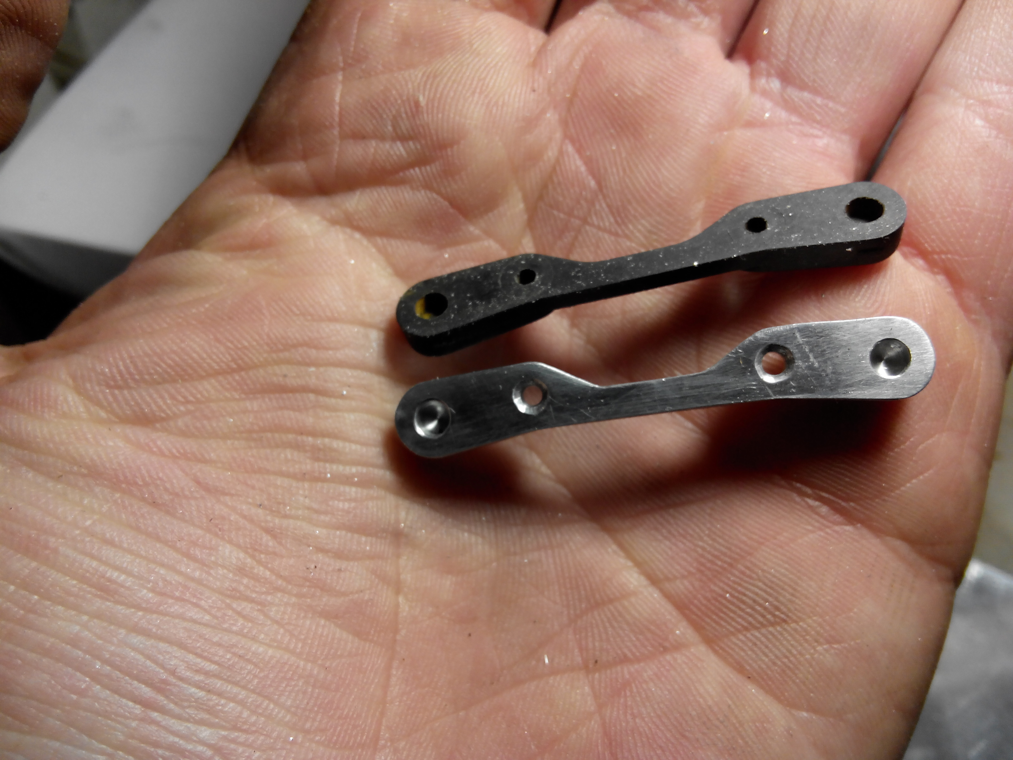

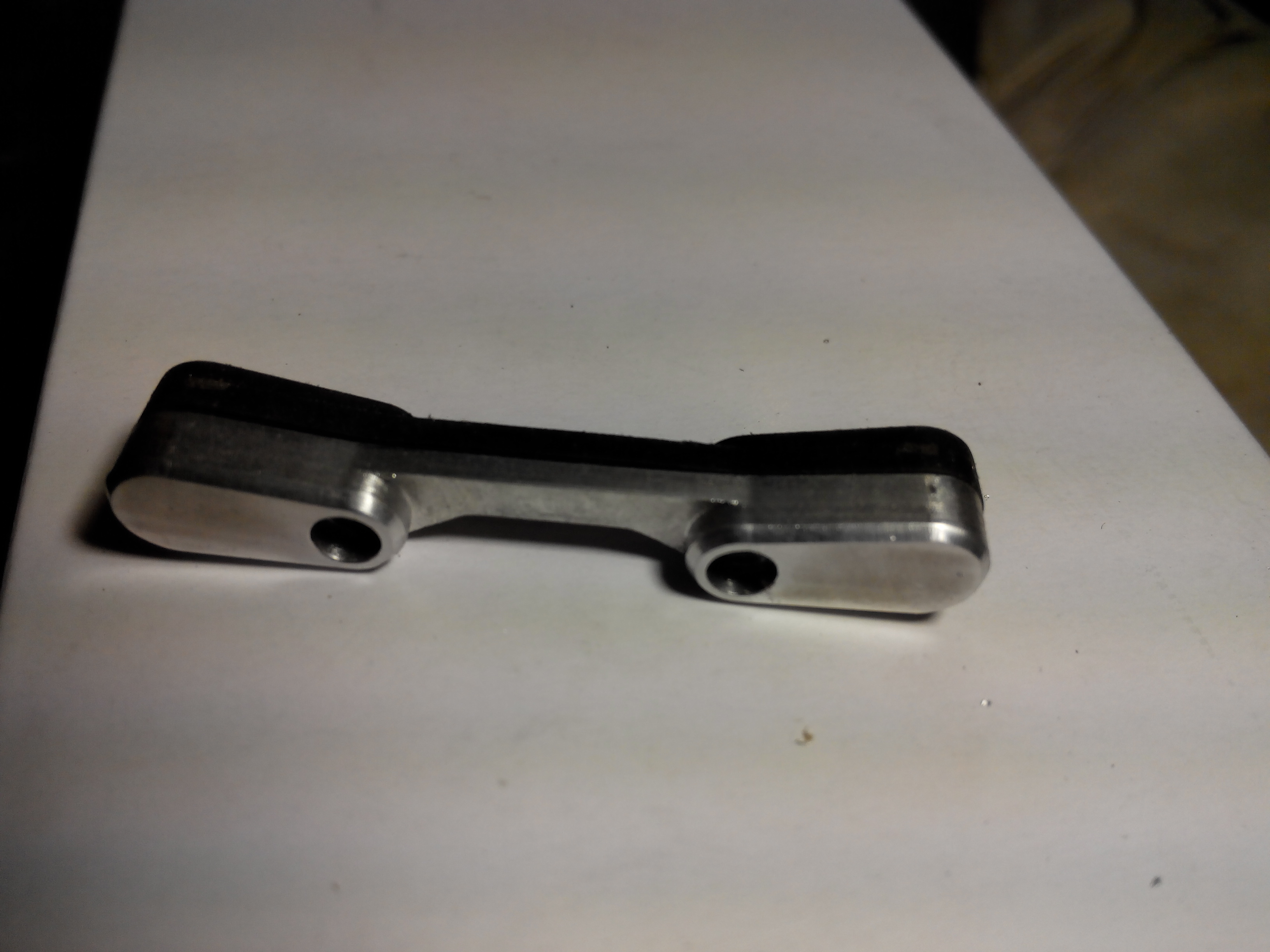

Здравствуйте. Я все по вопросу этой детальки, фотки которой я выше выкладывал. Все никак не решусь из дюрали делать. Там где устанавливается подшипник, я делал пазы фрезой D1 мм чтоб убрать скругление от фрезы D3 мм. Делал так - обводил вектором тот участок, который мне надо было обработать данной фрезой и задавал параметры для чистовой обработки. Ну и фреза иногда углублялась так, что был бы это металл, то фоеза бы не выдержала таких режимов. Как можно разбить проходы по Z ? Или изначально черновую надо на этих участках? Пробовал делать функцией обработка элементов - он частично сделал ступеньками, частично как чистовое.
