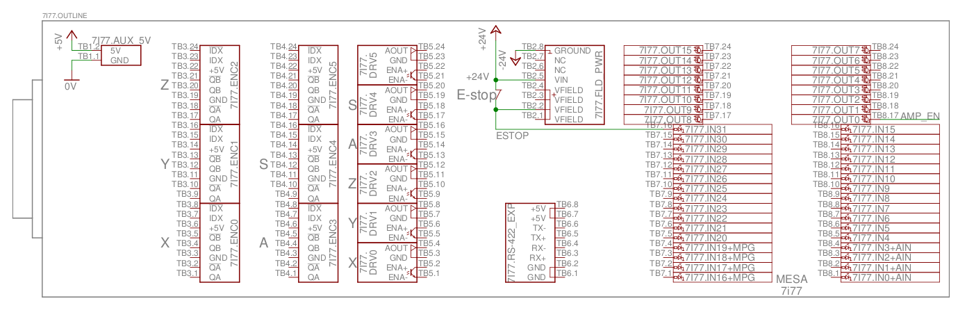

Плата 5i25 видиться но доступа к ней нет
vova8066
Сообщения: 20
Зарегистрирован: 24 дек 2015, 16:52
Re: Плата 5i25 видиться но доступа к ней нет
Сообщение vova8066 »
А, спасибо, я FIELD I/O LOGIC POWER 8-32V не подключил но ситуации это пока не поменяло
vova8066
Сообщения: 20
теперь новые ошибки
ошибка.txt
(700 байт) 1003 скачивания

кнопочка сверху code есть текст ошибок лучше туда прятать
можете показать что отвечает по этим командам
Выполнить в консоли:
halrun
Вставить туда следующие команды hal
loadrt trivkins
loadrt motmod servo_period_nsec=1000000 num_joints=3
loadrt hostmot2
loadrt hm2_pci

ввел но ничего не вывело в ответ или нужно было кроме терминала еще что-то запускать?
Сообщения: 8167
Репутация: 1589
Сообщение nkp »
show pin

входы выходы не показывает
какие светодиоды на плате горят
А точно питание на FIELD есть?

5 контактов +24 В с другой стороны крайний земля. Питание подано. Горит красный светодиод и при запуске емс зеленый не загорается.

vova8066 писал(а):5 контактов +24 В с другой стороны крайний земля.

именно так и подключил. А какая вероятность что могла умереть 7i77 и возможно ли ее востановить?
А переключатель по питанию VIN как стоит?
посажен на +24В
А питание которое 5В есть или оно от 5i25? В каком положении W5?
