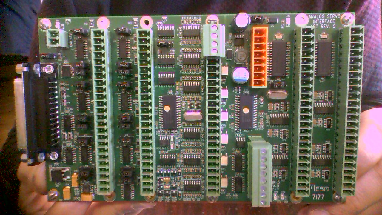

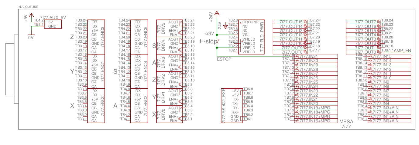

А, спасибо, я FIELD I/O LOGIC POWER 8-32V не подключил но ситуации это пока не поменяло

Сообщение vova8066 »
5 контактов +24 В с другой стороны крайний земля. Питание подано. Горит красный светодиод и при запуске емс зеленый не загорается.
Сообщения: 8167
Репутация: 1589
Re: Плата 5i25 видиться но доступа к ней нет
Сообщение nkp »
vova8066 писал(а):5 контактов +24 В с другой стороны крайний земля.
Выделение_051.png (1990 просмотров) <a class='original' href='./download/file.php?id=70813&mode=view' target=_blank>Загрузить оригинал (153.91 КБ)</a>
именно так и подключил. А какая вероятность что могла умереть 7i77 и возможно ли ее востановить?

Сообщение vovafed »
фото покажите
лучше один раз увидеть чем 10 прочитать
2016-02-08-141821.jpg (1914 просмотров) <a class='original' href='./download/file.php?id=71163&mode=view' target=_blank>Загрузить оригинал (239.22 КБ)</a>
отсоединил внешние 5В и 24в и сфоткал
vova8066 писал(а): Горит красный светодиод и при запуске емс зеленый не загорается.
А с кабелем проблем нет? Другой кабель пробовал?
