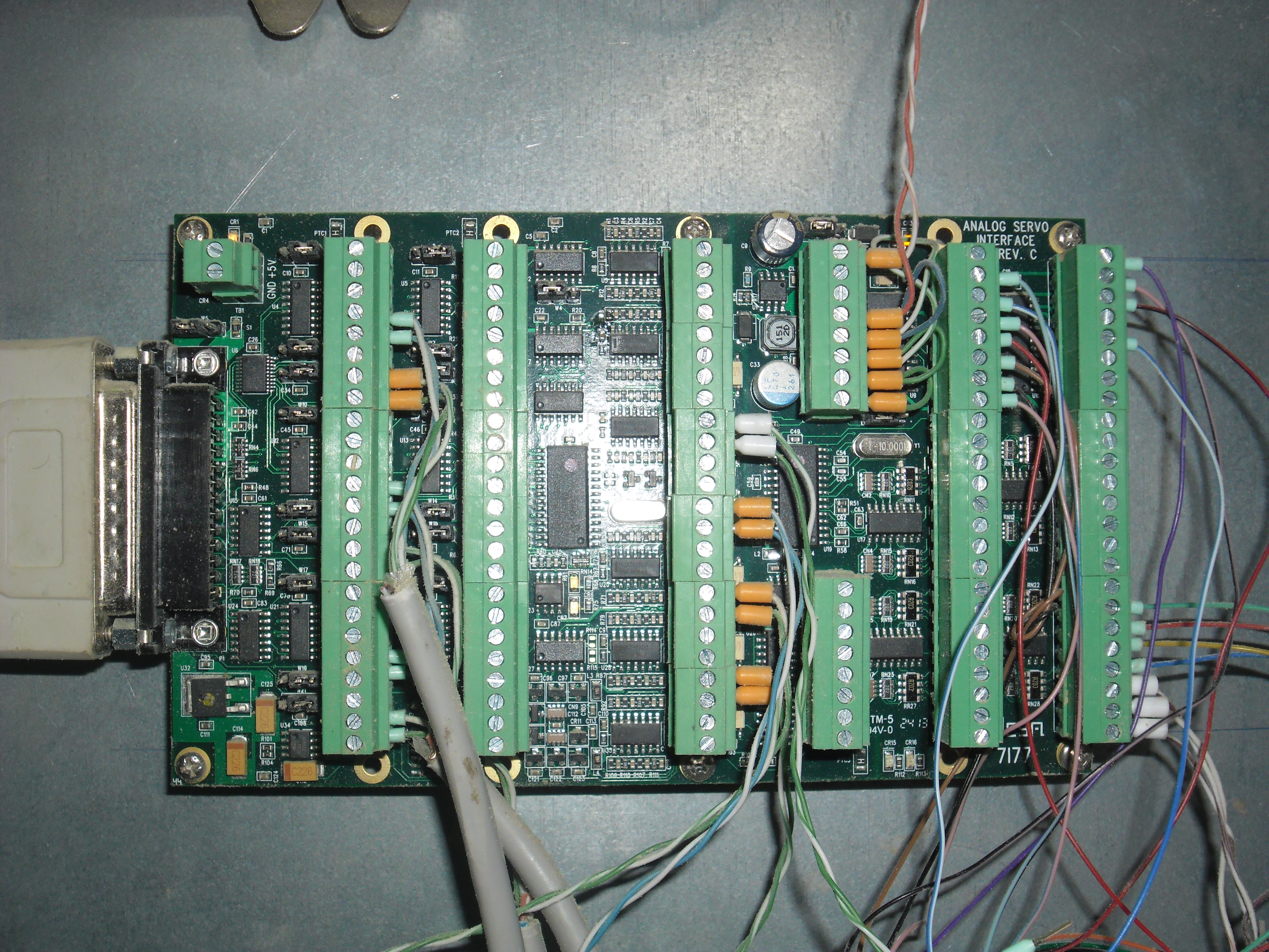

vovafed
Сообщения: 1810
Репутация: 325
Откуда: башкортостан
Re: Плата 5i25 видиться но доступа к ней нет
Сообщение vovafed »
Выполнить в консоли:
halrun
Вставить туда следующие команды hal
loadrt trivkins
loadrt motmod servo_period_nsec=1000000 num_joints=3
loadrt hostmot2
loadrt hm2_pci
так попробуйте
vova8066
Сообщения: 20
Зарегистрирован: 24 дек 2015, 16:52
Сообщение vova8066 »
Ошибка не ушла, может я чего то недопонимаю, но когда я хочу в pncconf посмотреть состояние входов-выходов 7i77 через launch panel то там только analogout и выводы 5i25 и при старте теста выдает вопрос "do to technical reasons this test panel can be loaded only once without reloading pncconf. You also will not be able to do any other testing until you reload pncconf and quite possibly open a terminal and type 'halrun -U' I hesitate to even allow it's use but at times it's very useful. Do you wish to continue the test?" То есть 7i77 видиться только частично
vovafed
Сообщения: 1810
Репутация: 325
Сообщение vovafed »
входы\ выходы 7i77 будут активны только с внешним питанием 24 вольта там 2 варианта подачи питания
либо сразу на все\ либо по блочно
SAM_0848.JPG (3248 просмотров) <a class='original' href='./download/file.php?id=70730&mode=view' target=_blank>Загрузить оригинал (3.05 МБ)</a>
