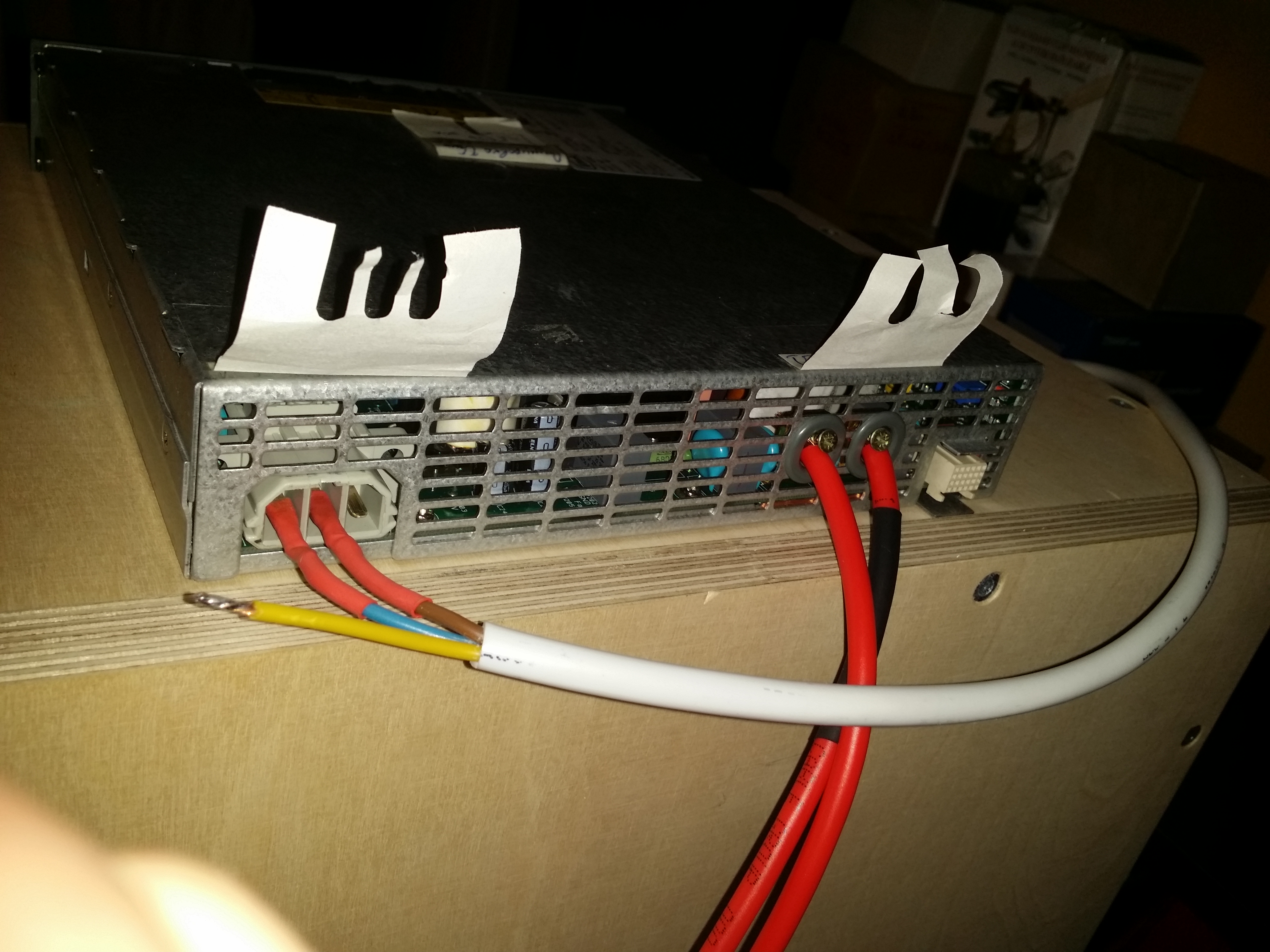

Всем привет!
Давно не объявлялся.
На конец-то провел силовые провода в станок для "шпинделя" и установил сам "шпиндель".
20160202_213614.jpg (6831 просмотр) <a class='original' href='./download/file.php?id=70555&sid=1577003a25f131b7982968d493a13894&mode=view' target=_blank>Загрузить оригинал (2.7 МБ)</a>
20160202_164942.jpg (6831 просмотр) <a class='original' href='./download/file.php?id=70550&sid=1577003a25f131b7982968d493a13894&mode=view' target=_blank>Загрузить оригинал (2.8 МБ)</a>
Провода пока что на весу, но со временем прикреплю.
Ну и запустил пробный рельеф Фрезой - конусная сферическая R0.5*D4*l20*L50 ( подача 1000 мм/мин, заглубление 500 мм/мин, шаг 0,1 мм, обороты - ? треть сервотестера)
Больше часа всё это дело фрезеровалось.
"Шпиндель" не хило нагрелся. Рукой можно держать, но не долго.
