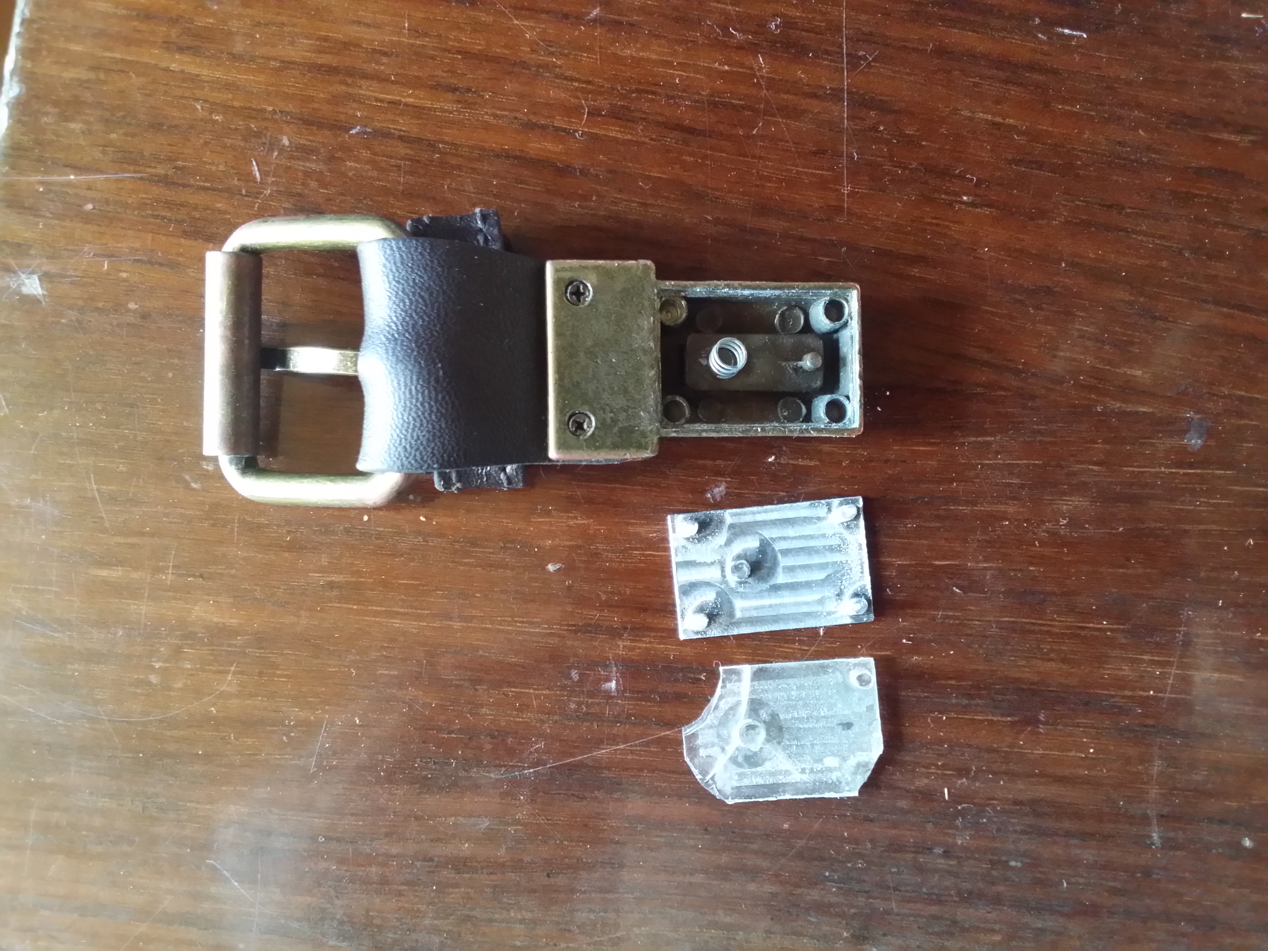

Re: Box-1 самодельный ЧПУ станок v2.0 по дереву380х480х180 R
Всем привет!
Наконец-то дома.
Попробовал фрезернуть алюминий.
Вот что получилось.(качество видео не очень - снимал 4-х кратным цифровым зумом)
https://www.youtube.com/watch?v=-SaXw6O7XN0
Фреза диаметром Д4 мм 2-х перая (заходная)
Скорость подачи: 200 мм/мин (шаг выборки 2 мм)
Скорость врезания: 100 мм/мин (шаг углубления 0.25 мм, наклонное врезание - по умолчанию)
На полных оборотах.
Одна ось не точна.(2 месяца станок простоял)
В длину всё ок -24 мм, но в ширину 15,35 а должно было быть 16 мм.
20160505_154147.jpg (6214 просмотров) <a class='original' href='./download/file.php?id=79476&mode=view' target=_blank>Загрузить оригинал (3.06 МБ)</a>
20160505_154115.jpg (6214 просмотров) <a class='original' href='./download/file.php?id=79475&mode=view' target=_blank>Загрузить оригинал (3.12 МБ)</a>
Такой получилась поверхность
20160506_193139.jpg (6214 просмотров) <a class='original' href='./download/file.php?id=79477&mode=view' target=_blank>Загрузить оригинал (3.01 МБ)</a>
Ну и сама деталь
20160505_152940.jpg (6214 просмотров) <a class='original' href='./download/file.php?id=79472&mode=view' target=_blank>Загрузить оригинал (2.05 МБ)</a>
Немного напильником заусенцы снял
20160505_153638.jpg (6214 просмотров) <a class='original' href='./download/file.php?id=79473&mode=view' target=_blank>Загрузить оригинал (2.06 МБ)</a>
20160505_153823.jpg (6214 просмотров) <a class='original' href='./download/file.php?id=79474&mode=view' target=_blank>Загрузить оригинал (1.95 МБ)</a>
Сегодня прибыли с Али линейные подшипника для оси Z и всё теперь нормально ездит по рельсе и не стопоритися как раньше.
https://www.youtube.com/watch?v=bNnsCekIu8w
Когда занимался заменой линейных подшипников, то заметил, что у станка дно поцарапанное. Крепежный болт доставал дна, когда фрезеровал алюминий. Вот и получилась неточность по оси стола.
Если не из-за болта точность такая, то нужно будет калибровать.

Прижав шестерни друг к другу и зафиксировав, при прокрутке заметил:
- виляние большой шестерни "восьмеркой" (хотя положив на стол - лежит ровно)
видимо из-за этого фиксатора перекашиавет
20160204_220934.jpg (5875 просмотров) <a class='original' href='./download/file.php?id=81004&mode=view' target=_blank>Загрузить оригинал (2.97 МБ)</a>
- залипание (крутиться легко а потом застряет) . двигателя попустил ну и винт крепления большой шестерни тоже и "8-ка" пропала, как бы заметил "биение" большой шестерни 0,5-1 мм.
- ну и во время вращения задняя стенка, (где вал зажат болтом) виляестя. (думаю из-за неравномерного прижима, к стати моя ось Z тоже так ходором ходит по строительной шпильке, по этому она не полностью зафиксирована, что бы не залипала)
Прошу совета.
Переднюю и заднюю панель и так буду заново фрезеровать под пружинный механизм.(надеялся, что прокатит простой фиксацией, так как ребята в роди бы всё нормально выточили)
Как что-то намудрю, то выложу на общее обозрение. (может у вас есть какие-то идеи)
Ну и как быть с фиксацией вала?
Поворотная ось будет учебной, так что я понимаю, что точной не будет. И мне просто интересно с этим повозиться.
