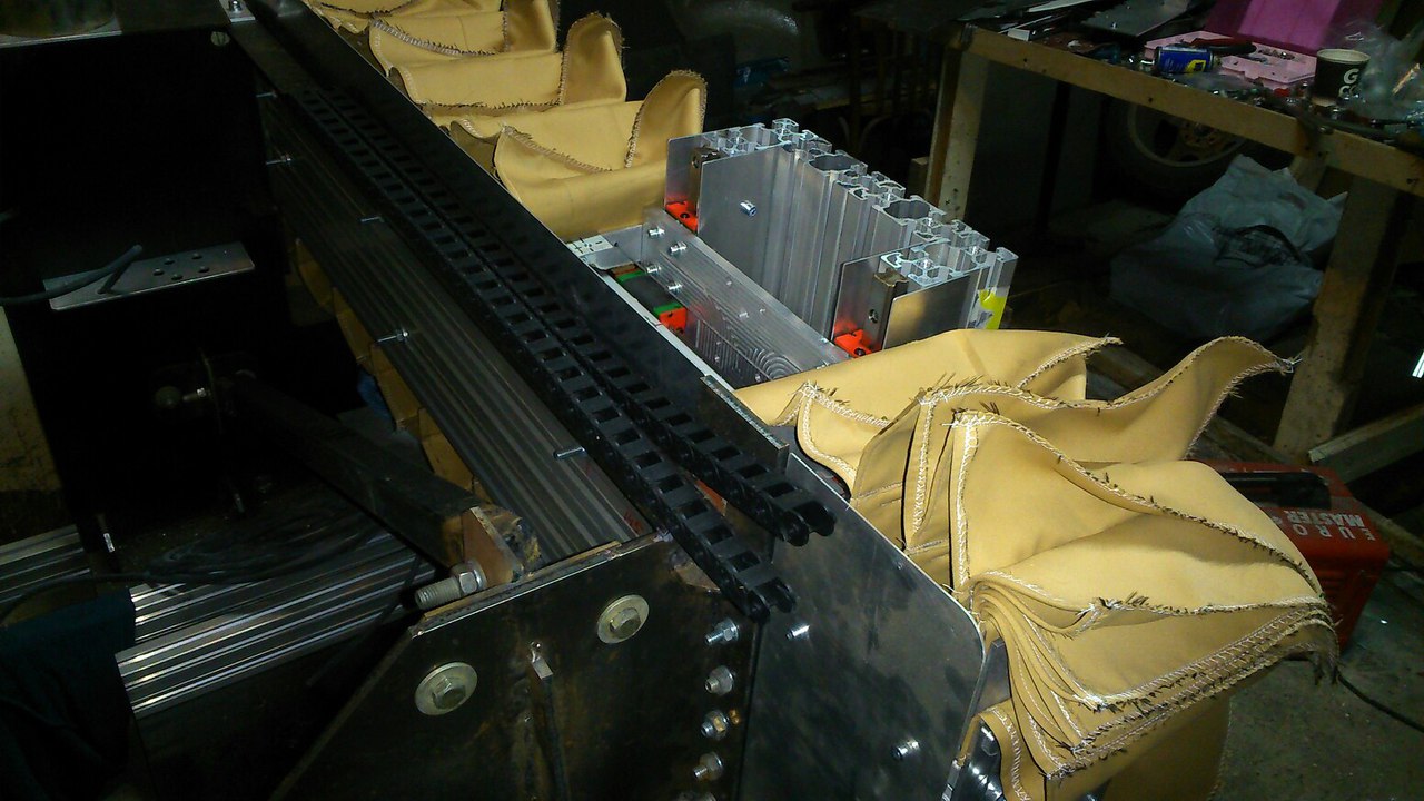

проверка жесткости оси Z показала полторы десятки в обе стороны при 30 кг, если давить в 50 то будет все 2 десятки
https://youtu.be/zAXmvHnf8eE
Механика верхней части станка вроде как почти достроена, осталась только нижняя.

я не знаю кто сколько от него ожидал но мне хотелось бы слышать мнение знающих людей по этому поводу и к чему мне нужно стремиться к какой жесткости (ну к примеру 20кг=0.02 на конце фрезы или типа того)
И вообще при каком давлении обычно меряется жесткость? могу комнатные весы взять из дома и через них давануть :hehehe:

вы для измерений ось Z в край по Y загнали,на середине будет сильно хуже.
мне заводские специалисты объясняли-усилие реза для 2.2 кв китайца 20кг максимум(с запасом)
давите/тяните ось Z в районе шпинделя с усилием 20кг-посмотрите на какую точность ваш станок может расчитывать.

200кг/мм вполне нормальная жесткость для обработки цветмета в щадящих режимах. Измерьте с разными нагрузками. Все люфты уберутся при тестах с малыми нагрузками, дальше уже будете оценивать именно жесткость конструкции.

AGP, без подключения электроники сейчас уже ничего не передвинуть как бы не хотелось поэтому мерил где стояло иначе пока никак, то что хуже будет я знаю. Чтож будем работать дальше над повышением жесткости. Ну раз 20 кг то буду тогда на них расчитывать и давить в шпиндель весами на 20кг посмотрим после усилений какие изменения будут. ось Z так же не останется без изменений ребра жесткости по обоим краям будут проекта пока еще нет но я их буду уже на этом станке делать поэтому рано.

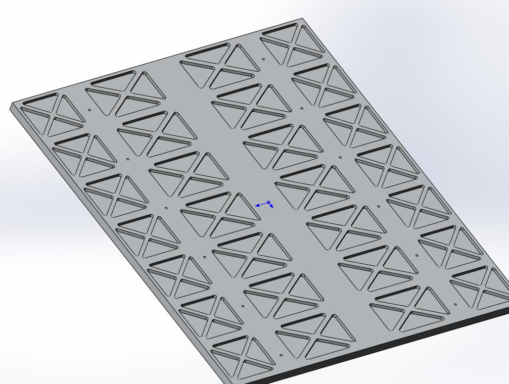

решил отменить отгрузку большой плиты и заказал плиту поменьше у форумчанина http://www.cnc-club.ru/forum/memberlist ... ile&u=9710 (Askov), которую он же мне сам и предложил, уже готовую фрезерованную, то есть пол дела уже сделано фактически. Для улучшения динамики разгона планируется сделать по всей задней поверхности выборки с оставлением ребер жесткости, прямо на этом же недостроенном станке ибо нет нигде станка с таким большим рабочим полем у меня из знакомых по питеру ктобы смог заморочиться с этим.

предлагаемая геометрия вырезов для облегчения (2791 просмотр) <a class='original' href='./download/file.php?id=70709&sid=8ebe09330cb1d32bc80dc21dff2f9593&mode=view' target=_blank>Загрузить оригинал (114.95 КБ)</a>
такая вот шоколадка (2791 просмотр) <a class='original' href='./download/file.php?id=70710&sid=8ebe09330cb1d32bc80dc21dff2f9593&mode=view' target=_blank>Загрузить оригинал (104.92 КБ)</a>
такая вот шоколадка
после данных манипуляций солид показал уменьшение веса с 95 до 74 кг
