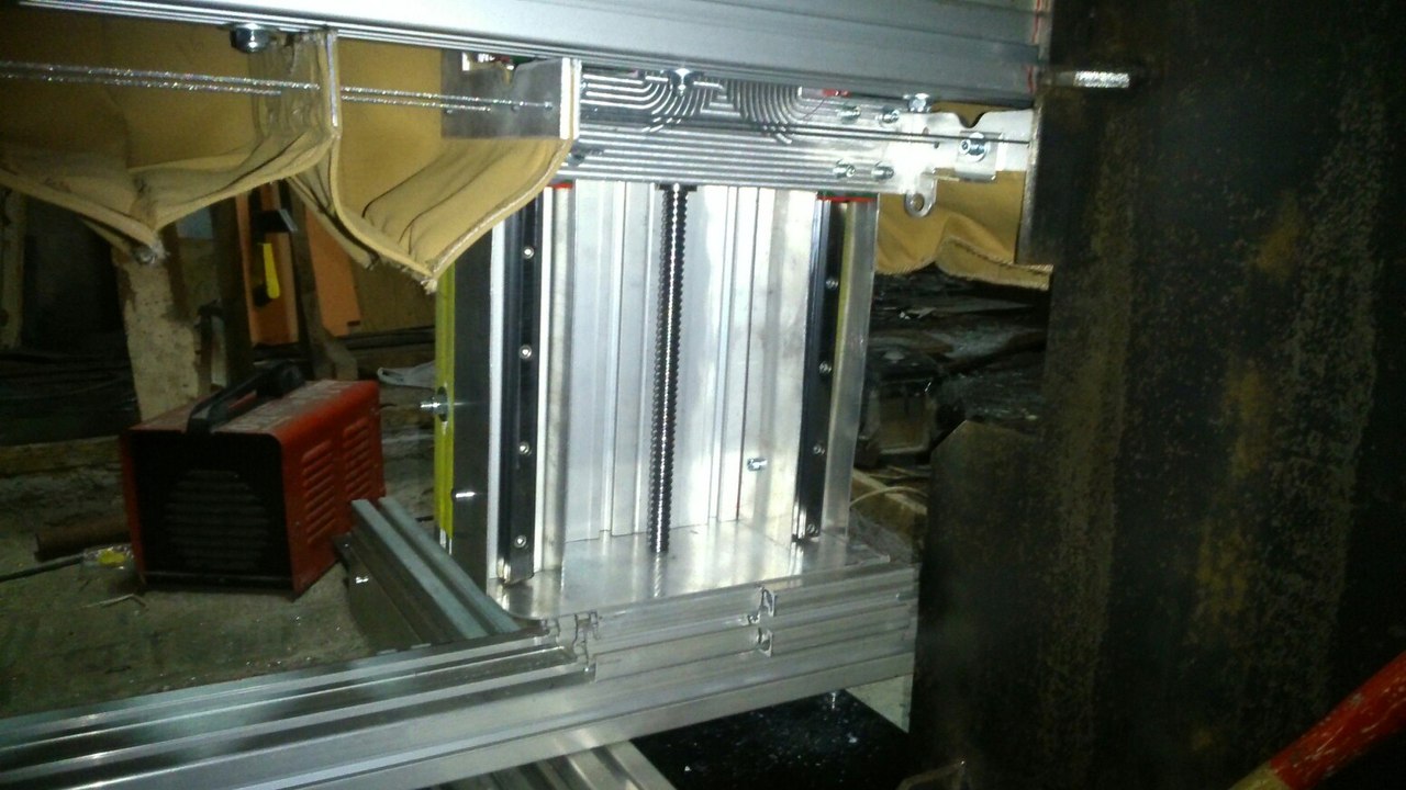

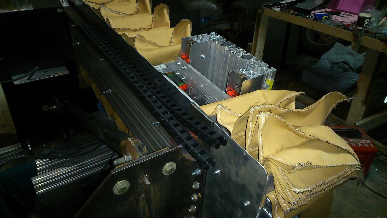

Re: Фрезер 1500 на 1000 авиационный алюминий , мягкая сталь.
Сообщение ridirt »
проверка жесткости оси Z показала полторы десятки в обе стороны при 30 кг, если давить в 50 то будет все 2 десятки
https://youtu.be/zAXmvHnf8eE
Механика верхней части станка вроде как почти достроена, осталась только нижняя.
88sBodg-168.jpg (3562 просмотра) <a class='original' href='./download/file.php?id=70179&sid=c7d2384b77df2fd3aa1fb5fdafae1113&mode=view' target=_blank>Загрузить оригинал (153.55 КБ)</a>
kVqkVUOxfjo.jpg (3562 просмотра) <a class='original' href='./download/file.php?id=70180&sid=c7d2384b77df2fd3aa1fb5fdafae1113&mode=view' target=_blank>Загрузить оригинал (170.99 КБ)</a>
mPKO-P1cGwo.jpg (3562 просмотра) <a class='original' href='./download/file.php?id=70181&sid=c7d2384b77df2fd3aa1fb5fdafae1113&mode=view' target=_blank>Загрузить оригинал (163.48 КБ)</a>
+ - 0.15 мм (3562 просмотра) <a class='original' href='./download/file.php?id=70182&sid=c7d2384b77df2fd3aa1fb5fdafae1113&mode=view' target=_blank>Загрузить оригинал (155.38 КБ)</a>
+ - 0.15 мм
+ - 0.15 мм (3562 просмотра) <a class='original' href='./download/file.php?id=70183&sid=c7d2384b77df2fd3aa1fb5fdafae1113&mode=view' target=_blank>Загрузить оригинал (148.74 КБ)</a>
+ - 0.15 мм
я не знаю кто сколько от него ожидал но мне хотелось бы слышать мнение знающих людей по этому поводу и к чему мне нужно стремиться к какой жесткости (ну к примеру 20кг=0.02 на конце фрезы или типа того)
И вообще при каком давлении обычно меряется жесткость? могу комнатные весы взять из дома и через них давануть :hehehe:
Сообщение AGP »
вы для измерений ось Z в край по Y загнали,на середине будет сильно хуже.
мне заводские специалисты объясняли-усилие реза для 2.2 кв китайца 20кг максимум(с запасом)
давите/тяните ось Z в районе шпинделя с усилием 20кг-посмотрите на какую точность ваш станок может расчитывать.
Лодочник
Сообщения: 2031
Репутация: 1835
Откуда: г.Королев
Сообщение Лодочник »
200кг/мм вполне нормальная жесткость для обработки цветмета в щадящих режимах. Измерьте с разными нагрузками. Все люфты уберутся при тестах с малыми нагрузками, дальше уже будете оценивать именно жесткость конструкции.
ridirt
Сообщения: 654
Репутация: 277
Откуда: Спб
Сообщение ridirt »
AGP, без подключения электроники сейчас уже ничего не передвинуть как бы не хотелось поэтому мерил где стояло иначе пока никак, то что хуже будет я знаю. Чтож будем работать дальше над повышением жесткости. Ну раз 20 кг то буду тогда на них расчитывать и давить в шпиндель весами на 20кг посмотрим после усилений какие изменения будут. ось Z так же не останется без изменений ребра жесткости по обоим краям будут проекта пока еще нет но я их буду уже на этом станке делать поэтому рано.
