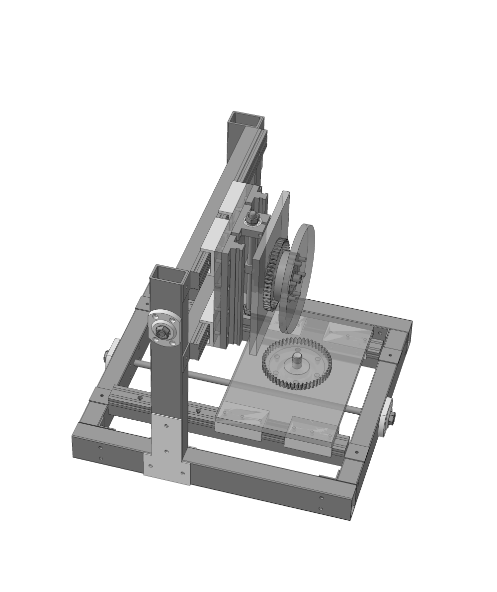

Rayne
Сообщения: 19
Зарегистрирован: 09 окт 2011, 19:25
Re: Создание g-code для 5ти осевого станка.
Сообщение Rayne »
Чертежей пока нет, начал строить модель. Много чего здесь ещё нет, но кое-что разглядеть можно.
1.png (8249 просмотров) <a class='original' href='./download/file.php?id=5511&mode=view' target=_blank>Загрузить оригинал (130.63 КБ)</a>
2.png (8249 просмотров) <a class='original' href='./download/file.php?id=5512&mode=view' target=_blank>Загрузить оригинал (145.1 КБ)</a>
3.png (8249 просмотров) <a class='original' href='./download/file.php?id=5513&mode=view' target=_blank>Загрузить оригинал (179 КБ)</a>
4.png (8249 просмотров) <a class='original' href='./download/file.php?id=5514&mode=view' target=_blank>Загрузить оригинал (164.05 КБ)</a>
Сообщения: 34042
Будет поворачиваться шпиндель и вращаться еще заготовка. Вращать оси так понял будешь ремнями.
Станина станка хлипокватая.
aegis
Сообщения: 3171
Репутация: 1810
Настоящее имя: Михайло
Сообщение aegis »
Rayne, ход по зет должен быть раза в 2 больше только... потому как поворот шпинделя очень сильно будет менять высоту всей компановки. плюс может оказаться проблемно делать обработку под самым основанием когда шпиндель прийдется выворачивать на 90 градусов...
наверно вращающиеся качели безальтернативный вариант для 5-координатника
нікому нічого не нав'язую.
Сообщения: 22776
Это смотря, что резать для рельефов может и такого хватить... Rayne, что планируешь делать на станке.
