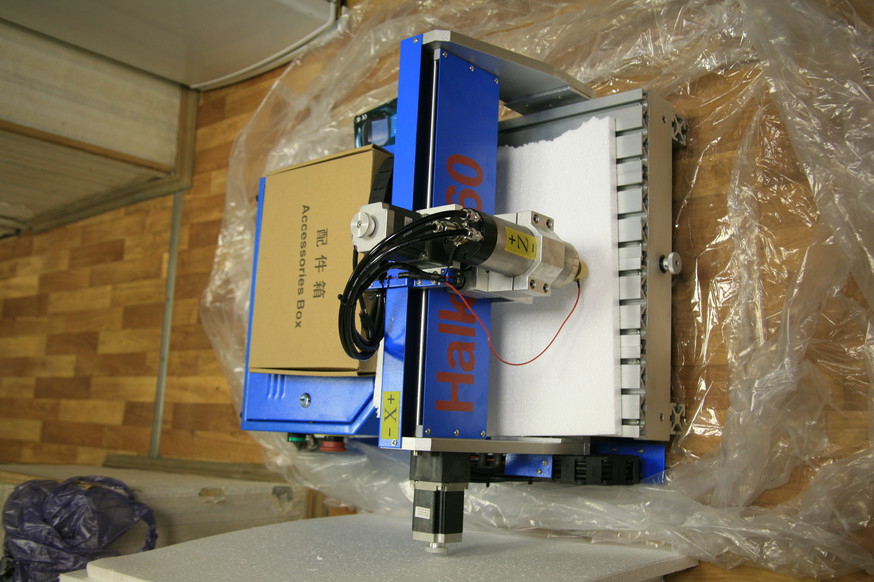

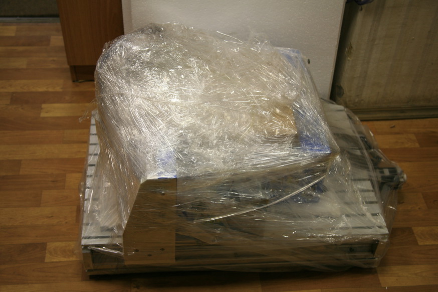

Добрый день!
Заказали на http://www.halk.ru/catalog/frezer/gravi ... -4060.html. Получили станок (из Хабаровска) через 12 календарных дней. Выкладываю фотографии, которые делал в процессе распаковки.

Отрицательные моменты.
1. Отсутствие спецификации (хотелось бы знать что за движки, драйверы и проч.). Этот вопрос постараюсь решить с поставщиком.
2. Неровность рабочего стола (фото прилагаю). Возможно, достаточно будет аккуратно перетянуть крепёжные винты.

bsam писал(а):Отсутствие спецификации (хотелось бы знать что за движки, драйверы и проч.). Этот вопрос постараюсь решить с поставщиком.
На драйвере вроде есть спецификация.
А есть к нему инструкция по максимальным нагрузкам и режимам обработки?
bsam писал(а):2. Неровность рабочего стола (фото прилагаю). Возможно, достаточно будет аккуратно перетянуть крепёжные винты.
Я думаю перетяжкой винтов вопрос решится. Сам по себе стол на сколько прогибается? Интересно, насколько он прогнется если посередине положить груз в 2-3кг. У тебя есть индикатор?
По ссылке "Направляющие, диаметр XYZ Круглые, 21х16х12мм" Там по Х просто круглые направляющие что ли (без опоры)? Или почему написано, что они толще Y - более длинной оси?
Кстати, что стоит на осях, ШВП или винты и какой шаг?
bsam писал(а):через 12 календарных дней
Вот это очень оперативно! Да еще и из Хабаровска!
ЗЫ По чем взял, если не секрет?

Nick писал(а):На драйвере вроде есть спецификация.
Ага, это единственное, что есть про драйверы.
Nick писал(а):А есть к нему инструкция по максимальным нагрузкам и режимам обработки?
Нашел ссылку у производителя. Но, похоже, она мало что даёт:http://en.moonsindustries.com/Products/ ... SR4_drive/
Nick писал(а):Сам по себе стол на сколько прогибается? Интересно, насколько он прогнется если посередине положить груз в 2-3кг. У тебя есть индикатор?
Индикатора нет. Вчера смотрел, нашёл приемлемый вариант рублей за 900 (0-10 мм, точность 0,01 мм). Хотел с магнитной подставкой. Оказалось, что с магнитной подставкой стоит больше 5 тыс.руб. :thinking: Пока в думаю...
Кстати, где бы почитать, как правильно произвести такие измерения?
Nick писал(а):По ссылке "Направляющие, диаметр XYZ Круглые, 21х16х12мм" Там по Х просто круглые направляющие что ли (без опоры)? Или почему написано, что они толще Y - более длинной оси?
Нас немного обманули: направляющие по X -- 20 мм. А большего диаметра, потому как по оси Y направляющие с опорой.
Nick писал(а): Кстати, что стоит на осях, ШВП или винты и какой шаг?
ШВП, диаметр 16 мм, шаг 5 мм.
Nick писал(а):ЗЫ По чем взял, если не секрет?
Не секрет -- как на сайте (82900 руб. с доставкой по России). На сайте раздел прайс/склад.

Это явно какой-то датчик (10263 просмотра) <a class='original' href='./download/file.php?id=5492&mode=view' target=_blank>Загрузить оригинал (40.19 КБ)</a>
Halk 4060 Table, NCStudio 5.5.60.0
Re: Halk 4060 Table
bsam писал(а):Это то, что на фото?
Оно самое. А зачем он у тебя на шпиндель закреплен?

Nick писал(а):А зачем он у тебя на шпиндель закреплен?
Красный проводок идёт в устройство управления. В районе верха шпинделя этот проводок заходит в чёрный кембрик.
IMG_1812_2.JPG (10256 просмотров) <a class='original' href='./download/file.php?id=5495&mode=view' target=_blank>Загрузить оригинал (70.38 КБ)</a>
Re: Halk 4060 Table
Вот тут такое ощущение, что он в цанге шпинделя зажат...
На сколько я понимаю, надо в эту шайбу фрезой упираться, а не на шпиндель ее надевать ... :thinking:

Nick писал(а):Вот тут такое ощущение, что он в цанге шпинделя зажат...
В центре с одной стороны этой штуки есть магнит (см. фото). При транспортировке он магнитом крепился к цанге.
Nick писал(а):На сколько я понимаю, надо в эту шайбу фрезой упираться, а не на шпиндель ее надевать ... :thinking:
А вот как с ней работать... :wik:
Высота этой "таблетки" 15 мм. Магнит выступает ещё на 0,4 мм. Может, магнит надо вынимать при измерениях и тогда можно учитывать ровно 15 мм... :thinking:
Датчик (10248 просмотров) <a class='original' href='./download/file.php?id=5498&mode=view' target=_blank>Загрузить оригинал (73.32 КБ)</a>
Датчик
Re: Halk 4060 Table
Возможно он магнитом крепится к фрезе или цанге и потом им нужно тыркаться прямо в стол... Хммм... :thinking:
Вообще такая штука должна работать на замыкание контакта. Только вот между чем и чем... В инструкции про это ничего нет?
