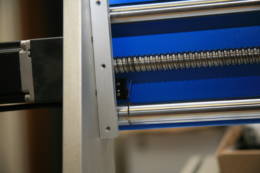

Ещё фотографии по конструкции.
Оси по X и Z, концевой датчик по Z (10299 просмотров) <a class='original' href='./download/file.php?id=5476&mode=view' target=_blank>Загрузить оригинал (121.87 КБ)</a>
Концевой датчик по X (10299 просмотров) <a class='original' href='./download/file.php?id=5477&mode=view' target=_blank>Загрузить оригинал (105.01 КБ)</a>
Концевой датчик по Y (10299 просмотров) <a class='original' href='./download/file.php?id=5478&mode=view' target=_blank>Загрузить оригинал (117.09 КБ)</a>
Вид снизу (10299 просмотров) <a class='original' href='./download/file.php?id=5479&mode=view' target=_blank>Загрузить оригинал (150.32 КБ)</a>
Вид снизу

Результат доводки рабочего стола:
В процессе пересборки рабочего стола было обнаружено отсутствие пары винтов.
Отсутствующие винты (10238 просмотров) <a class='original' href='./download/file.php?id=5519&mode=view' target=_blank>Загрузить оригинал (101.98 КБ)</a>
Отсутствующие винты
Halk 4060 Table, NCStudio 5.5.60.0
Re: Halk 4060 Table
А как эти рельсы вообще к профилю крепятся? Насквозь и на гайки?
