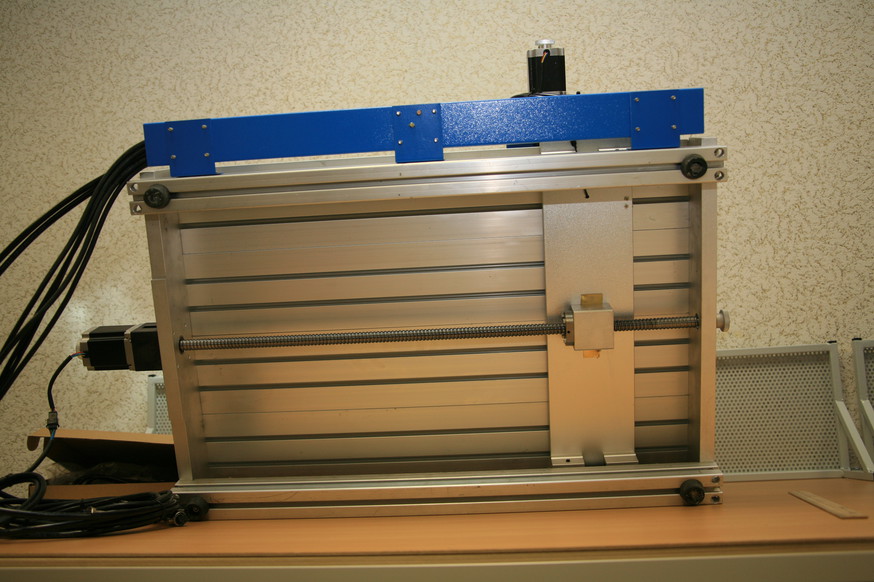

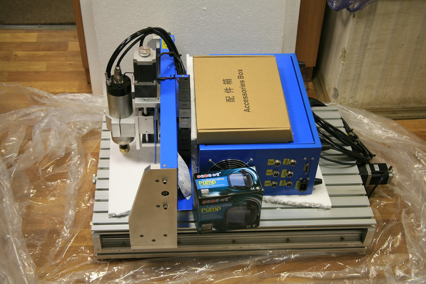

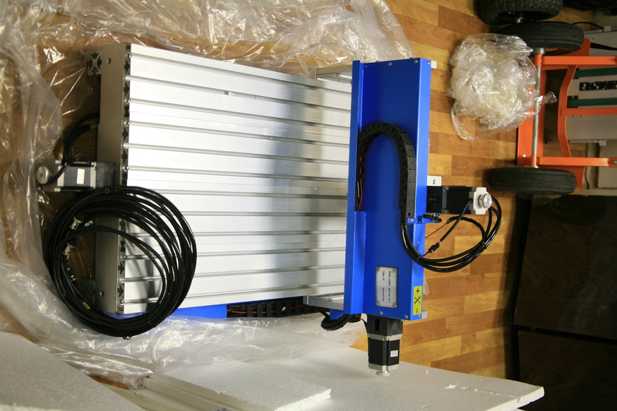

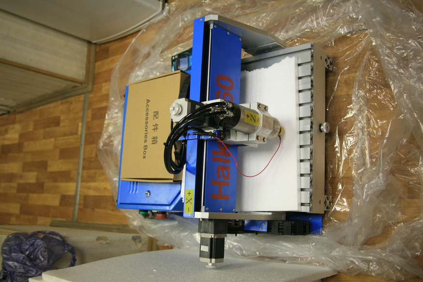

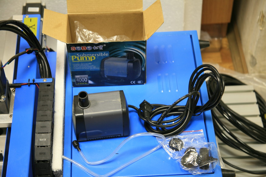

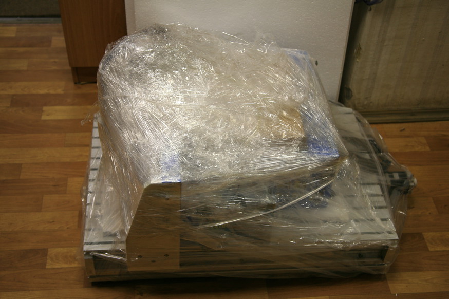

Добрый день!
Заказали на http://www.halk.ru/catalog/frezer/gravi ... -4060.html. Получили станок (из Хабаровска) через 12 календарных дней. Выкладываю фотографии, которые делал в процессе распаковки.
IMG_1778.JPG (10288 просмотров) <a class='original' href='./download/file.php?id=5450&mode=view' target=_blank>Загрузить оригинал (147.65 КБ)</a>
IMG_1779.JPG (10288 просмотров) <a class='original' href='./download/file.php?id=5451&mode=view' target=_blank>Загрузить оригинал (131.99 КБ)</a>
IMG_1780.JPG (10288 просмотров) <a class='original' href='./download/file.php?id=5452&mode=view' target=_blank>Загрузить оригинал (138.4 КБ)</a>
IMG_1781.JPG (10288 просмотров) <a class='original' href='./download/file.php?id=5453&mode=view' target=_blank>Загрузить оригинал (154.12 КБ)</a>
IMG_1782.JPG (10288 просмотров) <a class='original' href='./download/file.php?id=5454&mode=view' target=_blank>Загрузить оригинал (165.1 КБ)</a>
IMG_1783.JPG (10288 просмотров) <a class='original' href='./download/file.php?id=5455&mode=view' target=_blank>Загрузить оригинал (152.97 КБ)</a>
IMG_1784.JPG (10288 просмотров) <a class='original' href='./download/file.php?id=5456&mode=view' target=_blank>Загрузить оригинал (137.14 КБ)</a>
IMG_1786.JPG (10288 просмотров) <a class='original' href='./download/file.php?id=5457&mode=view' target=_blank>Загрузить оригинал (154.76 КБ)</a>
IMG_1787.JPG (10288 просмотров) <a class='original' href='./download/file.php?id=5458&mode=view' target=_blank>Загрузить оригинал (127.43 КБ)</a>
IMG_1788.JPG (10288 просмотров) <a class='original' href='./download/file.php?id=5459&mode=view' target=_blank>Загрузить оригинал (138.71 КБ)</a>
IMG_1790.JPG (10288 просмотров) <a class='original' href='./download/file.php?id=5460&mode=view' target=_blank>Загрузить оригинал (104.62 КБ)</a>
IMG_1791.JPG (10288 просмотров) <a class='original' href='./download/file.php?id=5461&mode=view' target=_blank>Загрузить оригинал (155.56 КБ)</a>
IMG_1792.JPG (10288 просмотров) <a class='original' href='./download/file.php?id=5462&mode=view' target=_blank>Загрузить оригинал (150.74 КБ)</a>
IMG_1793.JPG (10288 просмотров) <a class='original' href='./download/file.php?id=5463&mode=view' target=_blank>Загрузить оригинал (152.01 КБ)</a>
IMG_1794.JPG (10288 просмотров) <a class='original' href='./download/file.php?id=5464&mode=view' target=_blank>Загрузить оригинал (103.75 КБ)</a>

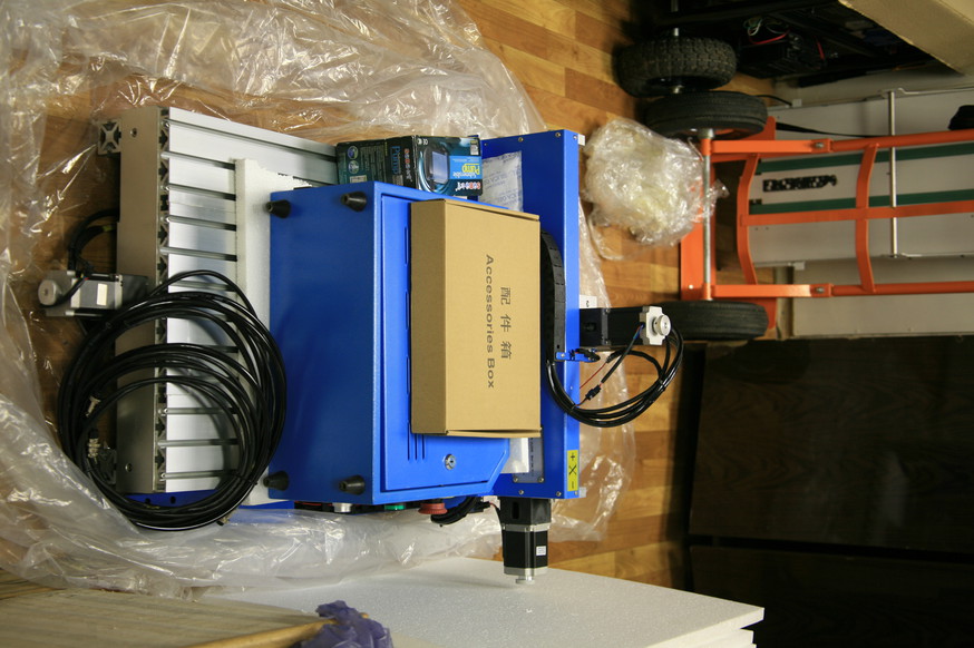

Ещё несколько фотографий.

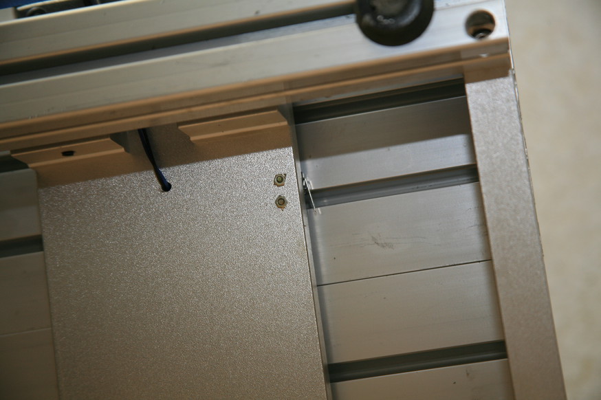

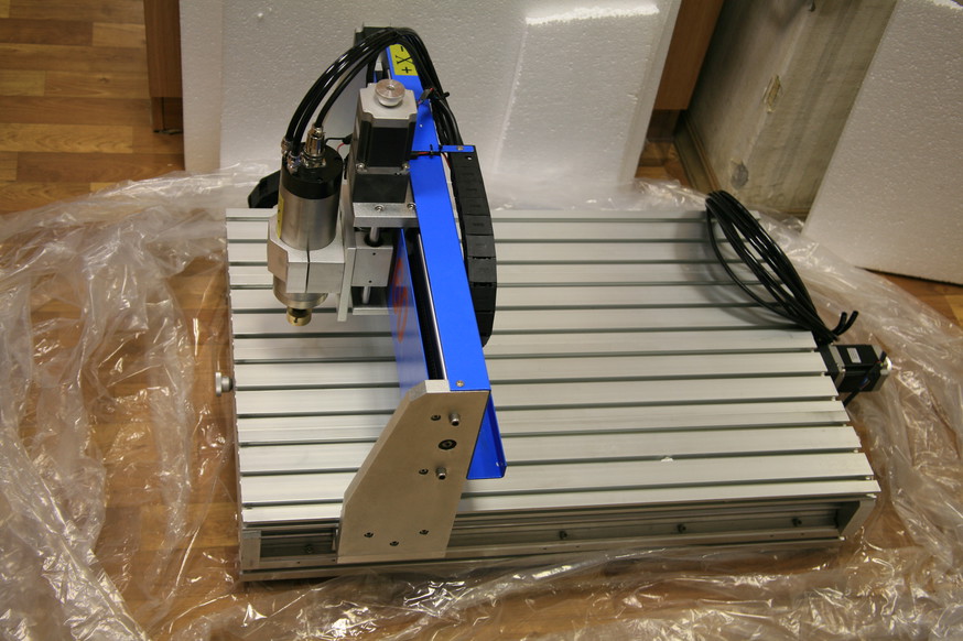

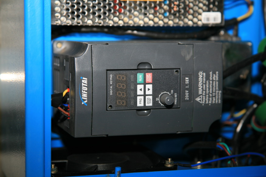

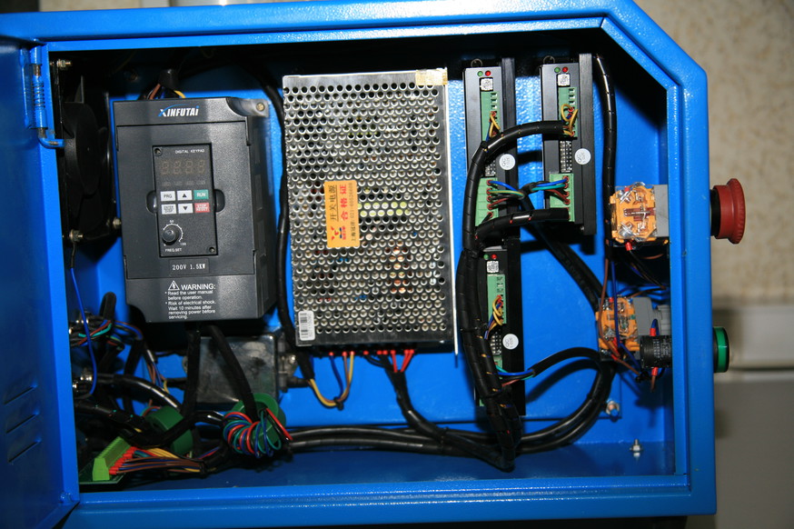

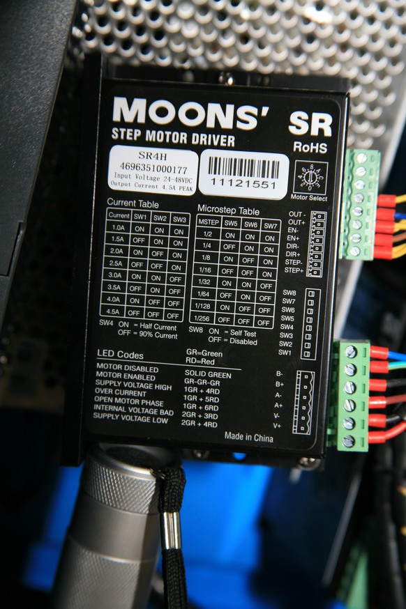

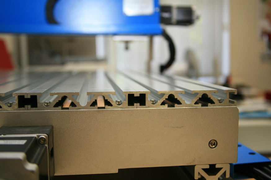

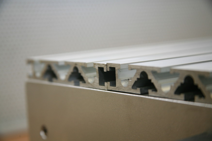

Отрицательные моменты.

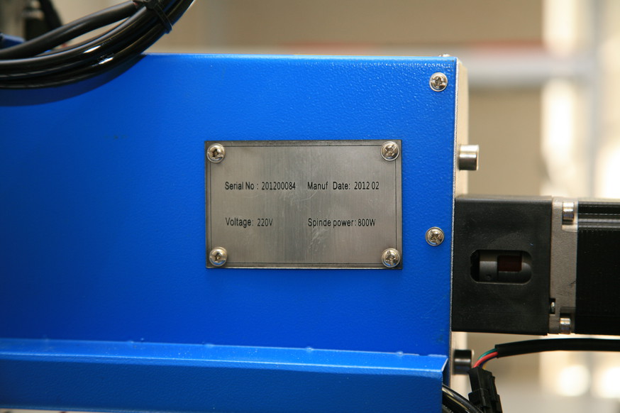

1. Отсутствие спецификации (хотелось бы знать что за движки, драйверы и проч.). Этот вопрос постараюсь решить с поставщиком.

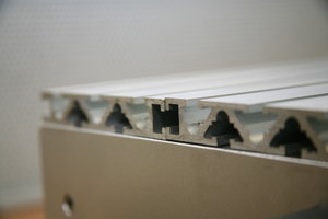

2. Неровность рабочего стола (фото прилагаю). Возможно, достаточно будет аккуратно перетянуть крепёжные винты.
IMG_1799.JPG (10285 просмотров) <a class='original' href='./download/file.php?id=5472&mode=view' target=_blank>Загрузить оригинал (60.43 КБ)</a>
Halk 4060 Table, NCStudio 5.5.60.0
Re: Halk 4060 Table
bsam писал(а):Отсутствие спецификации (хотелось бы знать что за движки, драйверы и проч.). Этот вопрос постараюсь решить с поставщиком.
На драйвере вроде есть спецификация.
А есть к нему инструкция по максимальным нагрузкам и режимам обработки?
bsam писал(а):2. Неровность рабочего стола (фото прилагаю). Возможно, достаточно будет аккуратно перетянуть крепёжные винты.
Я думаю перетяжкой винтов вопрос решится. Сам по себе стол на сколько прогибается? Интересно, насколько он прогнется если посередине положить груз в 2-3кг. У тебя есть индикатор?
По ссылке "Направляющие, диаметр XYZ Круглые, 21х16х12мм" Там по Х просто круглые направляющие что ли (без опоры)? Или почему написано, что они толще Y - более длинной оси?
Кстати, что стоит на осях, ШВП или винты и какой шаг?

Nick писал(а):На драйвере вроде есть спецификация.
Ага, это единственное, что есть про драйверы.
Nick писал(а):А есть к нему инструкция по максимальным нагрузкам и режимам обработки?
Нашел ссылку у производителя. Но, похоже, она мало что даёт:http://en.moonsindustries.com/Products/ ... SR4_drive/
Nick писал(а):Сам по себе стол на сколько прогибается? Интересно, насколько он прогнется если посередине положить груз в 2-3кг. У тебя есть индикатор?
Индикатора нет. Вчера смотрел, нашёл приемлемый вариант рублей за 900 (0-10 мм, точность 0,01 мм). Хотел с магнитной подставкой. Оказалось, что с магнитной подставкой стоит больше 5 тыс.руб. :thinking: Пока в думаю...
Кстати, где бы почитать, как правильно произвести такие измерения?

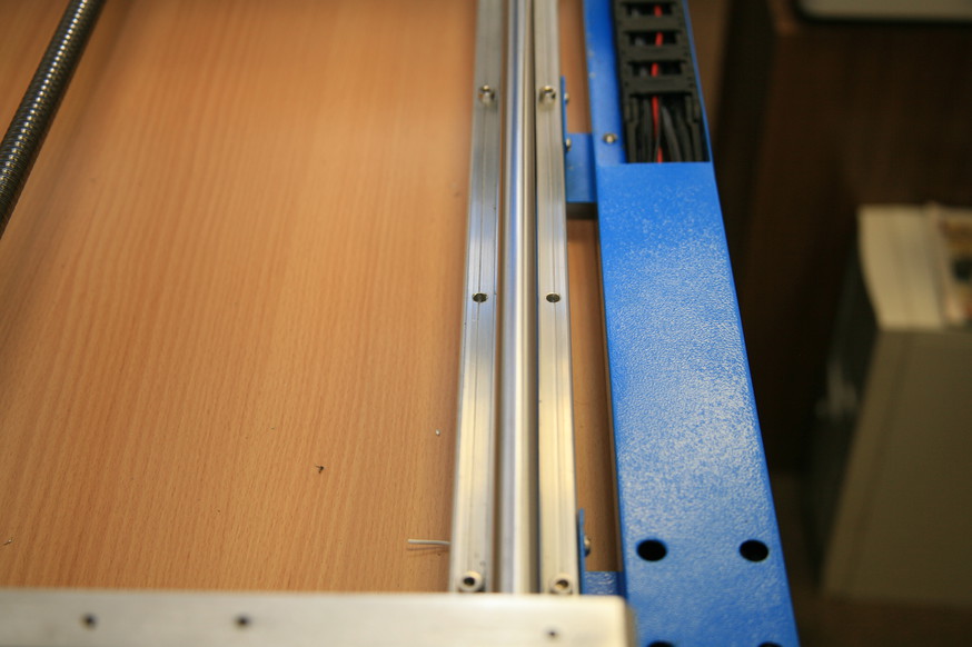

Nick писал(а):По ссылке "Направляющие, диаметр XYZ Круглые, 21х16х12мм" Там по Х просто круглые направляющие что ли (без опоры)? Или почему написано, что они толще Y - более длинной оси?
Нас немного обманули: направляющие по X -- 20 мм. А большего диаметра, потому как по оси Y направляющие с опорой.
Nick писал(а): Кстати, что стоит на осях, ШВП или винты и какой шаг?
ШВП, диаметр 16 мм, шаг 5 мм.
Nick писал(а):ЗЫ По чем взял, если не секрет?
Не секрет -- как на сайте (82900 руб. с доставкой по России). На сайте раздел прайс/склад.

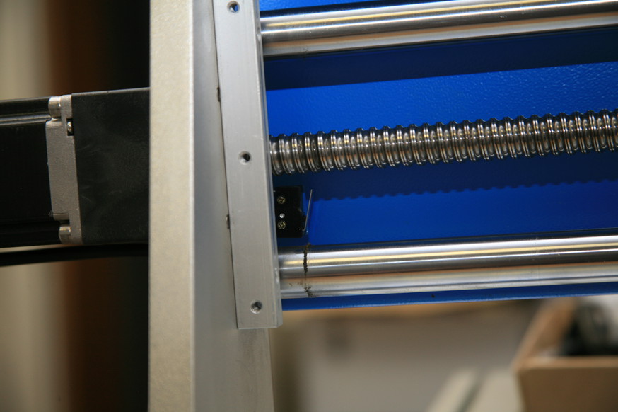

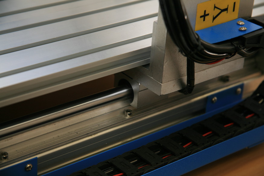

Ещё фотографии по конструкции.
Оси по X и Z, концевой датчик по Z (10272 просмотра) <a class='original' href='./download/file.php?id=5476&mode=view' target=_blank>Загрузить оригинал (121.87 КБ)</a>
Концевой датчик по X (10272 просмотра) <a class='original' href='./download/file.php?id=5477&mode=view' target=_blank>Загрузить оригинал (105.01 КБ)</a>
Концевой датчик по Y (10272 просмотра) <a class='original' href='./download/file.php?id=5478&mode=view' target=_blank>Загрузить оригинал (117.09 КБ)</a>
Вид снизу (10272 просмотра) <a class='original' href='./download/file.php?id=5479&mode=view' target=_blank>Загрузить оригинал (150.32 КБ)</a>
Вид снизу

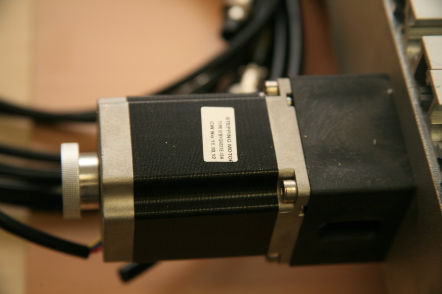

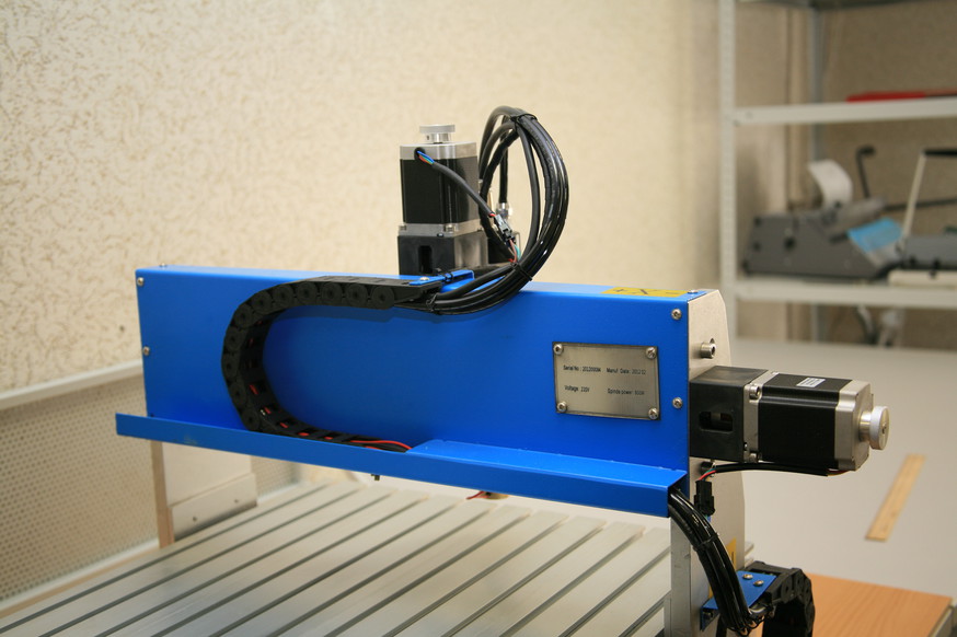

Шаговые двигатели 57BYGH331E-A. Технические характеристики (19-я строка в таблице): http://czmotor520.en.made-in-china.com/ ... BYGH-.html

Re: Halk 4060 Table
bsam писал(а):Нашел ссылку у производителя. Но, похоже, она мало что даёт:
Я имел в виду инструкцию на станок. Что на нем можно резать и в каких режимах, чтобы его на скрутило и не сломало...
А по драйверу/движкам, не сильно важно, подключай все и гоняй на всю катушку (в пределах ускорений из инструкции), если что-то вылетит - обращайся по гарантии.
Пробовал уже подключать/запускать?
Кстати, насколько я понял там своя плата управления, ПО с ней в комплекте идет?

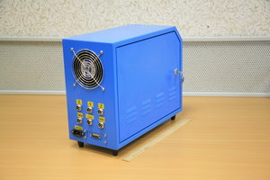

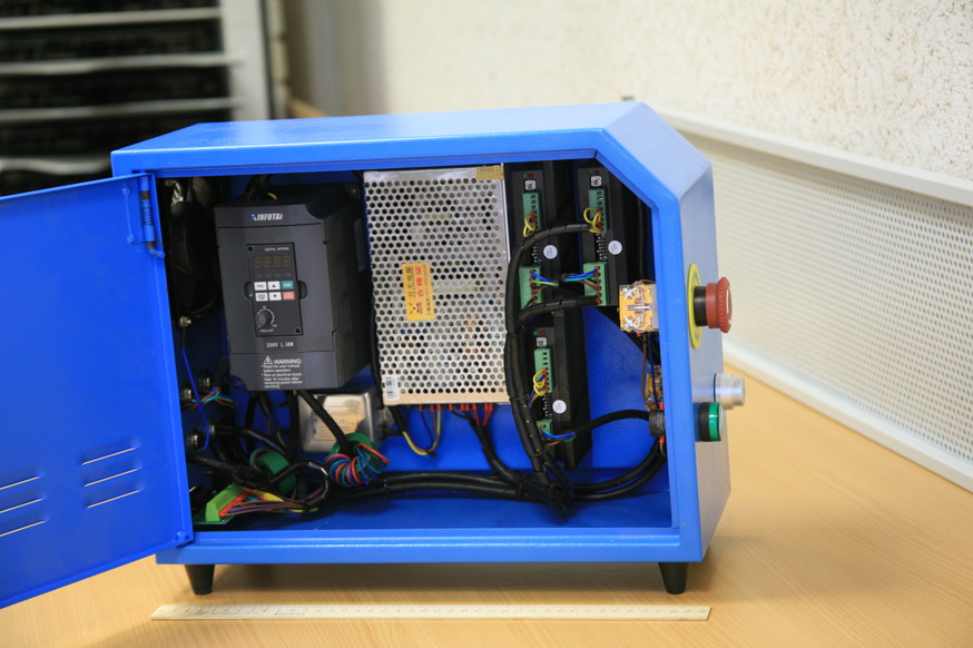

Nick писал(а):Пробовал уже подключать/запускать?

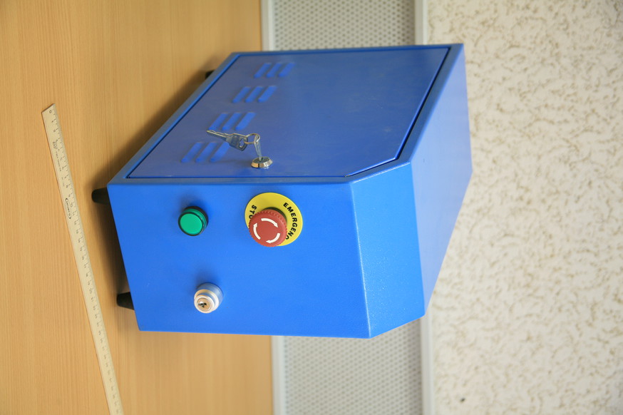

Нет, пока идёт "послепокупная" подготовка. Сейчас, например, перекручиваю разъёмы на блоке управления -- ключи разъёмов должны стоять одинаково, а не как китайцы прикрутили. :D

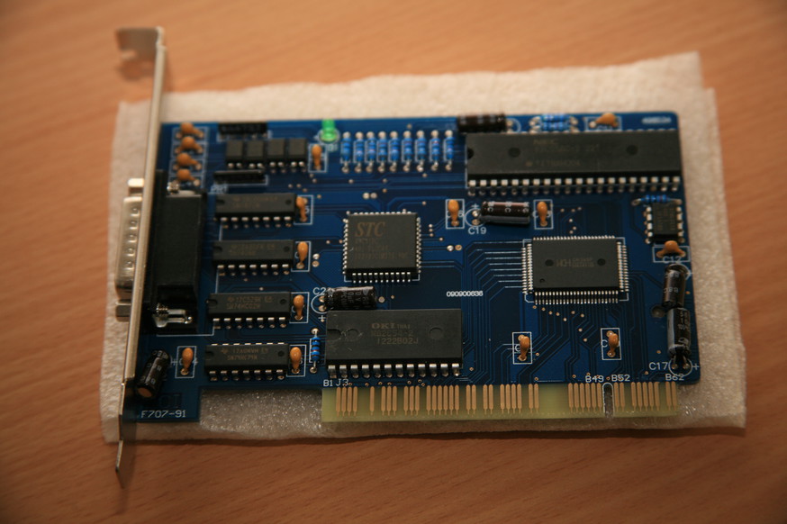

Nick писал(а):Кстати, насколько я понял там своя плата управления, ПО с ней в комплекте идет?
Да, это NCStudio. В комплекте идёт. Описание и сама программа частично на английском, частично на китайском. :hehehe:

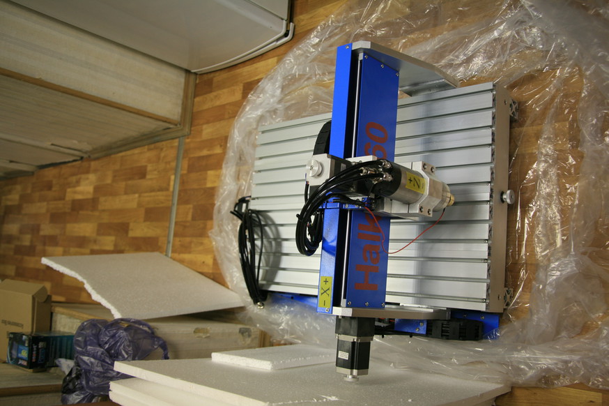

Запустил. В ручном режиме работает. Концевики тоже срабатывают. Шпиндель крутится.
Re: Halk 4060 Table
Охлаждение шпинделя как подключил?
Да, пробный рез лучше делай на чем-нибудь мягком - вплоть до пенопласта.

Nick писал(а):Охлаждение шпинделя как подключил?
Пока никак. Шпиндель только проверил -- реагирует ли на команду включения из программы.
Планирую приобрести закрытый пластиковый короб литров на 20-30, в него поместить жидкостной насос. Подавать жидкость в шпиндель, отводить от шпинделя через какой-нибудь радиатор-змеевик, далее опять в ёмкость. На какую жидкость рассчитан шпиндель -- пока не знаю. Хотелось бы использовать тосол, а не воду. Змеевик, наверное, проще расположить под столом, на котором стоит станок.

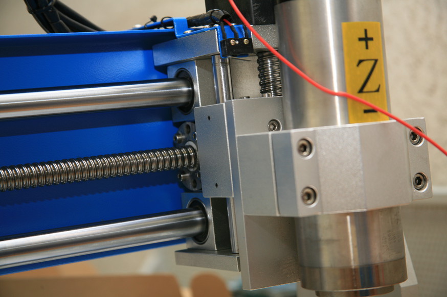

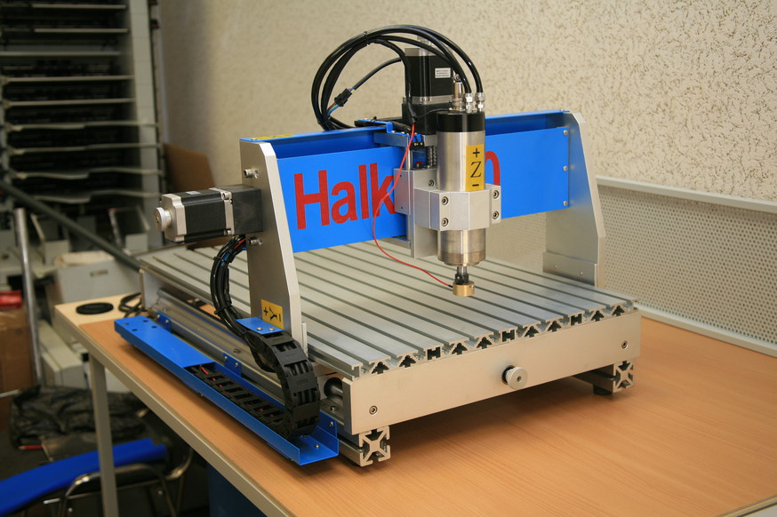

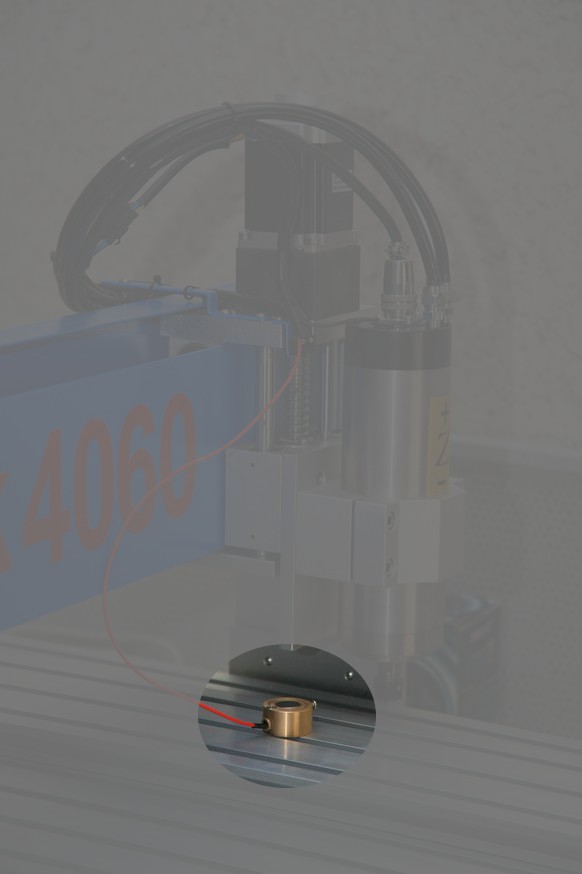

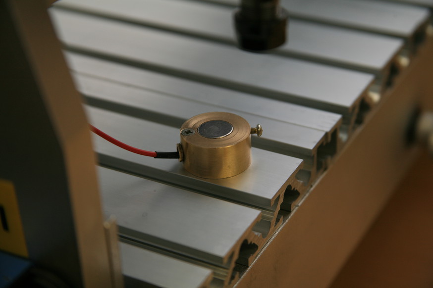

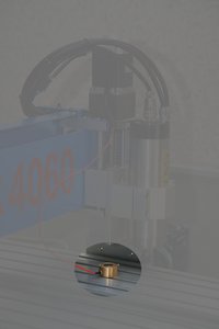

Nick писал(а):Тебе бы еще датчик длинны инструмента соорудить...
Это то, что на фото?
Nick писал(а):В ncstudio есть touch probe?
Есть команда "калибровка" двух типов: съёмный калибратор и фиксированный. Съёмный -- это калиброванная пластина. После калибровки по Z её толщина учитывается. Фиксированный -- это когда рабочий инструмент касается непосредственно обрабатываемой детали. Последних тоже два: первичный и вторичный (после смены инструмента).
Nick писал(а):
bsam писал(а):Запустил. В ручном режиме работает. Концевики тоже срабатывают. Шпиндель крутится.
Что вот так просто, а где экспрессия, где эмоции? :hehehe:
Было уже поздно, не до эмоций. Надо и домой, и сюда результаты доложить.
Вот они, мои эмоции: :good: :D
Это явно какой-то датчик (10245 просмотров) <a class='original' href='./download/file.php?id=5492&mode=view' target=_blank>Загрузить оригинал (40.19 КБ)</a>
Re: Halk 4060 Table
bsam писал(а):Это то, что на фото?
Оно самое. А зачем он у тебя на шпиндель закреплен?

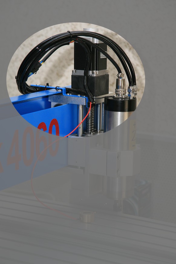

bsam
Сообщения: 101
Зарегистрирован: 16 май 2012, 15:31
Re: Halk 4060 Table
Сообщение bsam »
Nick писал(а):А зачем он у тебя на шпиндель закреплен?
Красный проводок идёт в устройство управления. В районе верха шпинделя этот проводок заходит в чёрный кембрик.
IMG_1812_2.JPG (10238 просмотров) <a class='original' href='./download/file.php?id=5495&mode=view' target=_blank>Загрузить оригинал (70.38 КБ)</a>
Re: Halk 4060 Table
Вот тут такое ощущение, что он в цанге шпинделя зажат...
На сколько я понимаю, надо в эту шайбу фрезой упираться, а не на шпиндель ее надевать ... :thinking:

Nick писал(а):Вот тут такое ощущение, что он в цанге шпинделя зажат...
В центре с одной стороны этой штуки есть магнит (см. фото). При транспортировке он магнитом крепился к цанге.
Nick писал(а):На сколько я понимаю, надо в эту шайбу фрезой упираться, а не на шпиндель ее надевать ... :thinking:
А вот как с ней работать... :wik:
Высота этой "таблетки" 15 мм. Магнит выступает ещё на 0,4 мм. Может, магнит надо вынимать при измерениях и тогда можно учитывать ровно 15 мм... :thinking:
Датчик (10230 просмотров) <a class='original' href='./download/file.php?id=5498&mode=view' target=_blank>Загрузить оригинал (73.32 КБ)</a>
Датчик
Re: Halk 4060 Table
Возможно он магнитом крепится к фрезе или цанге и потом им нужно тыркаться прямо в стол... Хммм... :thinking:
Вообще такая штука должна работать на замыкание контакта. Только вот между чем и чем... В инструкции про это ничего нет?

Nick писал(а):В инструкции про это ничего нет?
В инструкции по программе -- нет. А к станку самой инструкции нет. :hehehe:

Результат доводки рабочего стола:
В процессе пересборки рабочего стола было обнаружено отсутствие пары винтов.
Отсутствующие винты (10211 просмотров) <a class='original' href='./download/file.php?id=5519&mode=view' target=_blank>Загрузить оригинал (101.98 КБ)</a>
Отсутствующие винты
Re: Halk 4060 Table
А как эти рельсы вообще к профилю крепятся? Насквозь и на гайки?
