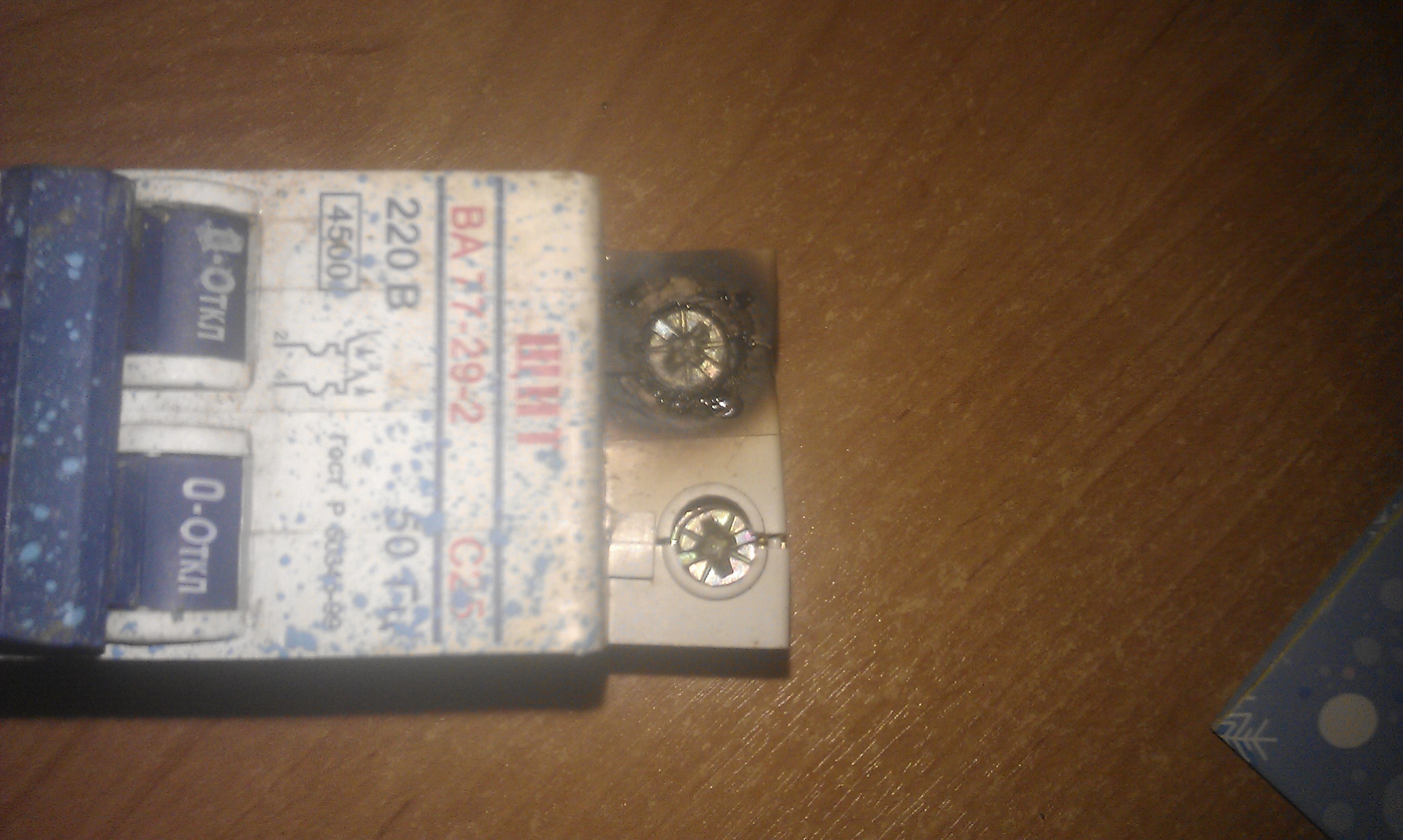

пока нахожусь в Питере, решил купить пару фрез, что бы было хотя бы чем тренироваться когда запущу монстра
вот что бывает, если плохо затянуть ;) (4410 просмотров) <a class='original' href='./download/file.php?id=68615&mode=view' target=_blank>Загрузить оригинал (658.25 КБ)</a>
вот что бывает, если плохо затянуть ;) (4410 просмотров) <a class='original' href='./download/file.php?id=68616&mode=view' target=_blank>Загрузить оригинал (515.23 КБ)</a>

Caponi писал(а): вот что бывает, если плохо затянуть ;)
Так нужно хорошо протягивать :hehehe:
Coffeein
Сообщения: 2124
Репутация: 291
Re: ЧПУ станок 3000х2000 на основе мечмейт
Сообщение Coffeein »
Это ещё может быть окисления. Не медная проводка зажималась?
и втулки на провода многожильные одевать.

на даче часто стало выбивать автомат. в доме постоянно горят лампочки. сегодня съездил и установил стабилизатор на 10кВт и полез поменять автомат. автомат установлен на улице. снял, а там такое чудо. в него был подключен СИП от столба.
затягивал не я =)) а какой то горе мастер =)) провод аллюминевый 16мм

ну как бэ такое надо периодически подтягивать по идее..

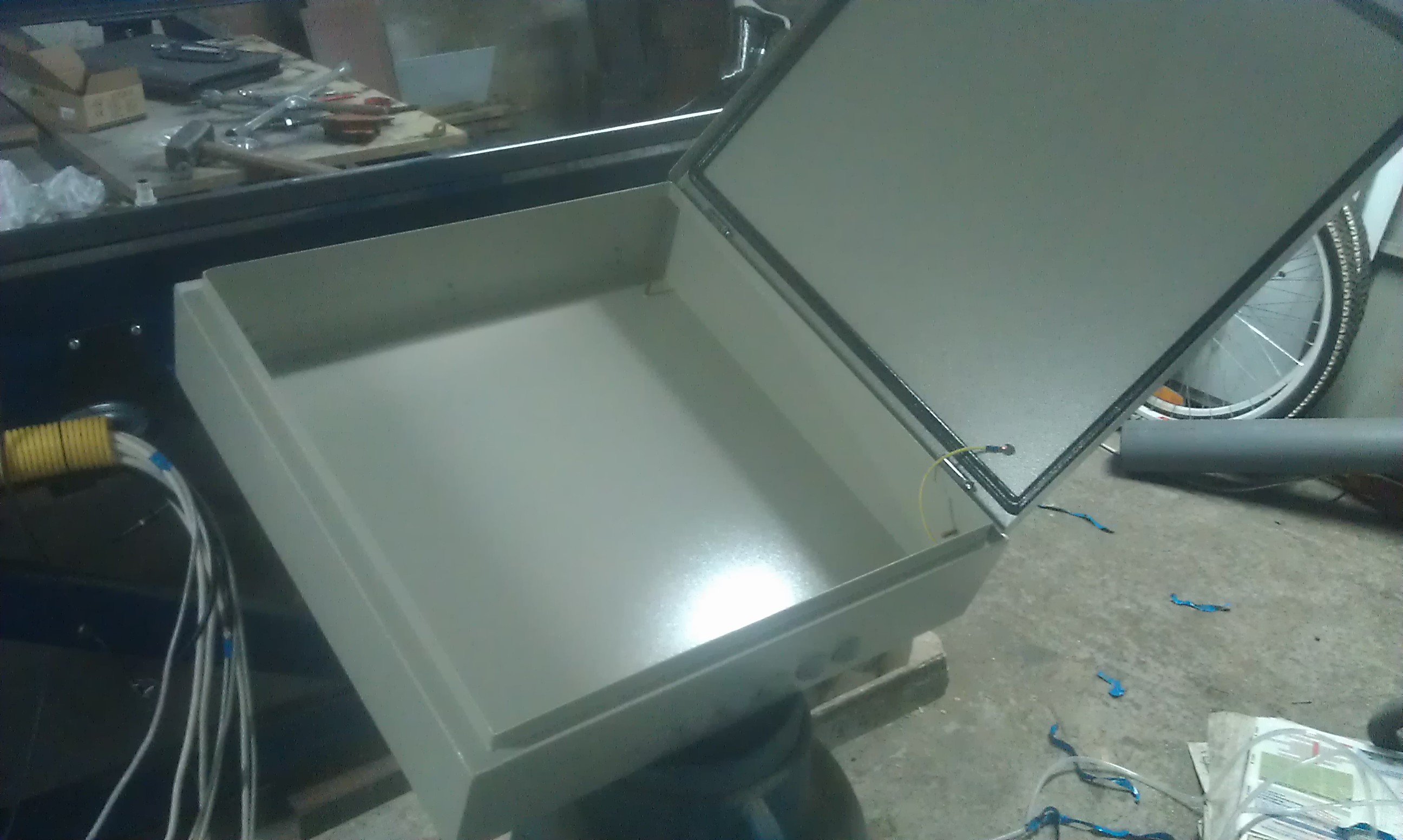

раскидал проводку
не хватило длины двух кабелей от энкодеров
просто нарастить витой парой? обязательно экранированной? или можно простой?

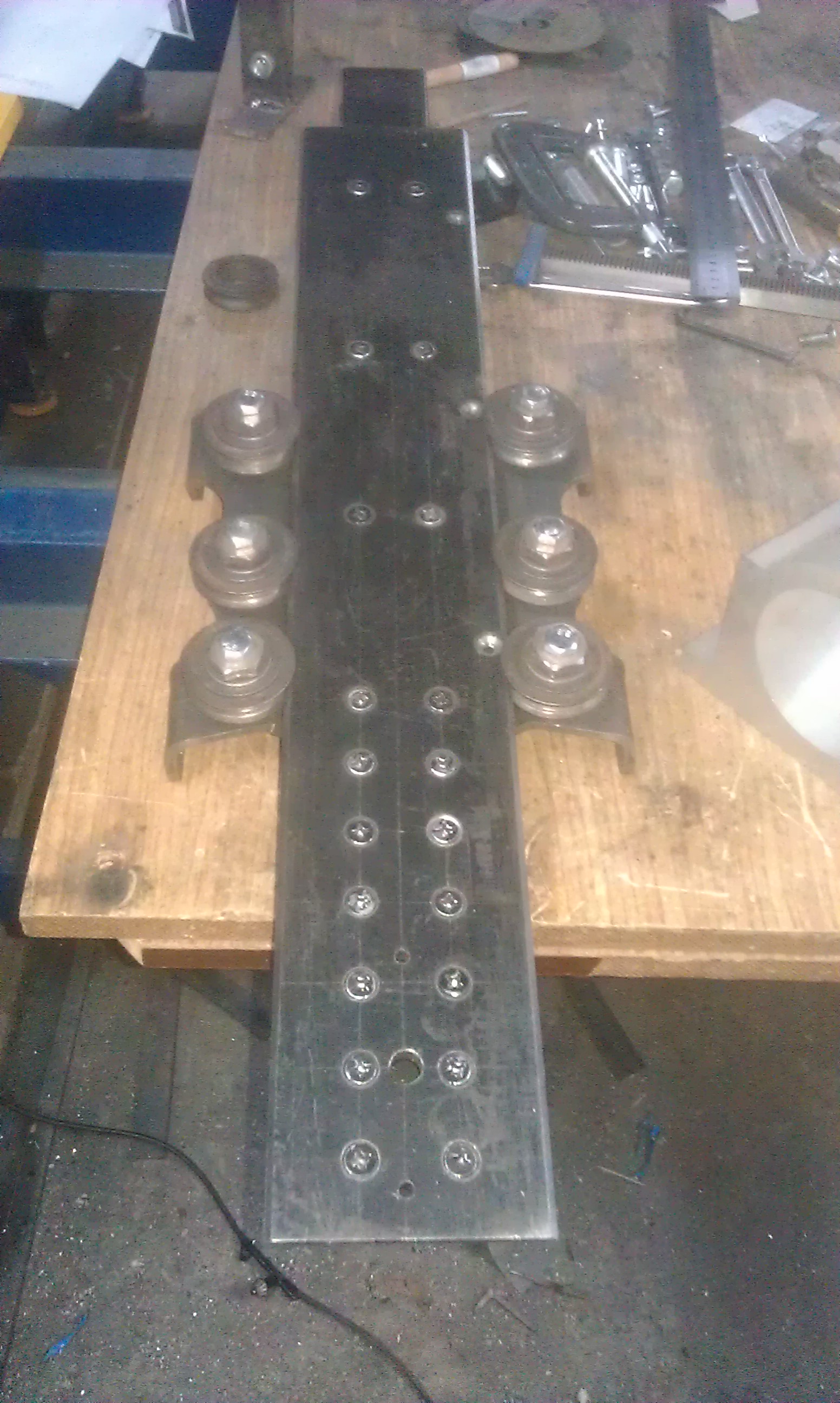

забрал пластинку от фрезеровщика
IMAG0464.jpg (3926 просмотров) <a class='original' href='./download/file.php?id=70115&mode=view' target=_blank>Загрузить оригинал (736.97 КБ)</a>
