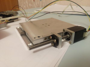

Хочу сделать микрометрический 3-х осевой столик.
Re: Хочу сделать микрометрический 3-х осевой столик.

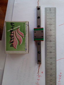

Nick писал(а):Ты бы линейку и/или зажигалку рядом положил, чтобы можно было размер оценить
Коробок спичечный :)
MegaElektronik
Сообщения: 38
Зарегистрирован: 12 янв 2015, 15:22
Репутация: 31
Сообщение MegaElektronik »
Ширина рельса 7 мм, длинна 100 мм.
Ширина каретки 17 мм, длинна 22 мм.
Вообще мне казалось они должны быть чуть больше... по ощущениям.
Фото, так фото...
С коробком? Да не вопрос! И линейку...
Тольфото на телефон, а он перспективу сильно корежит.

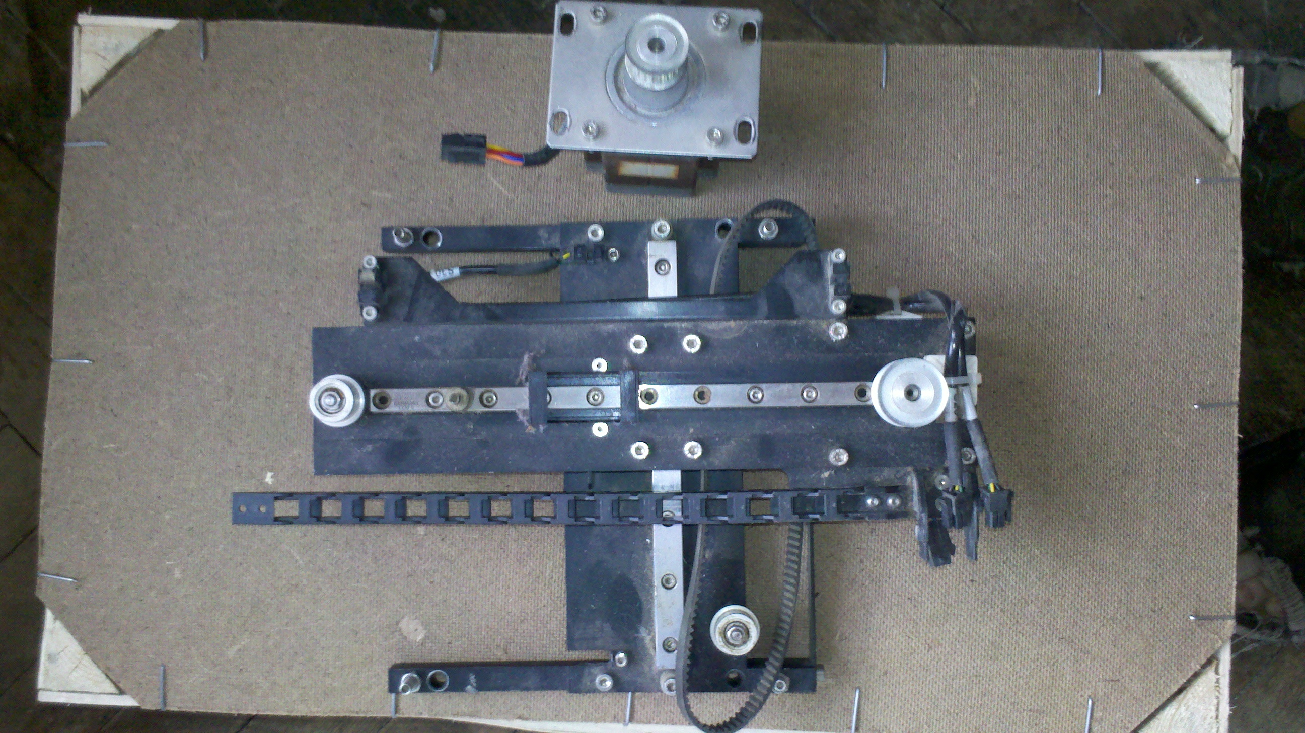

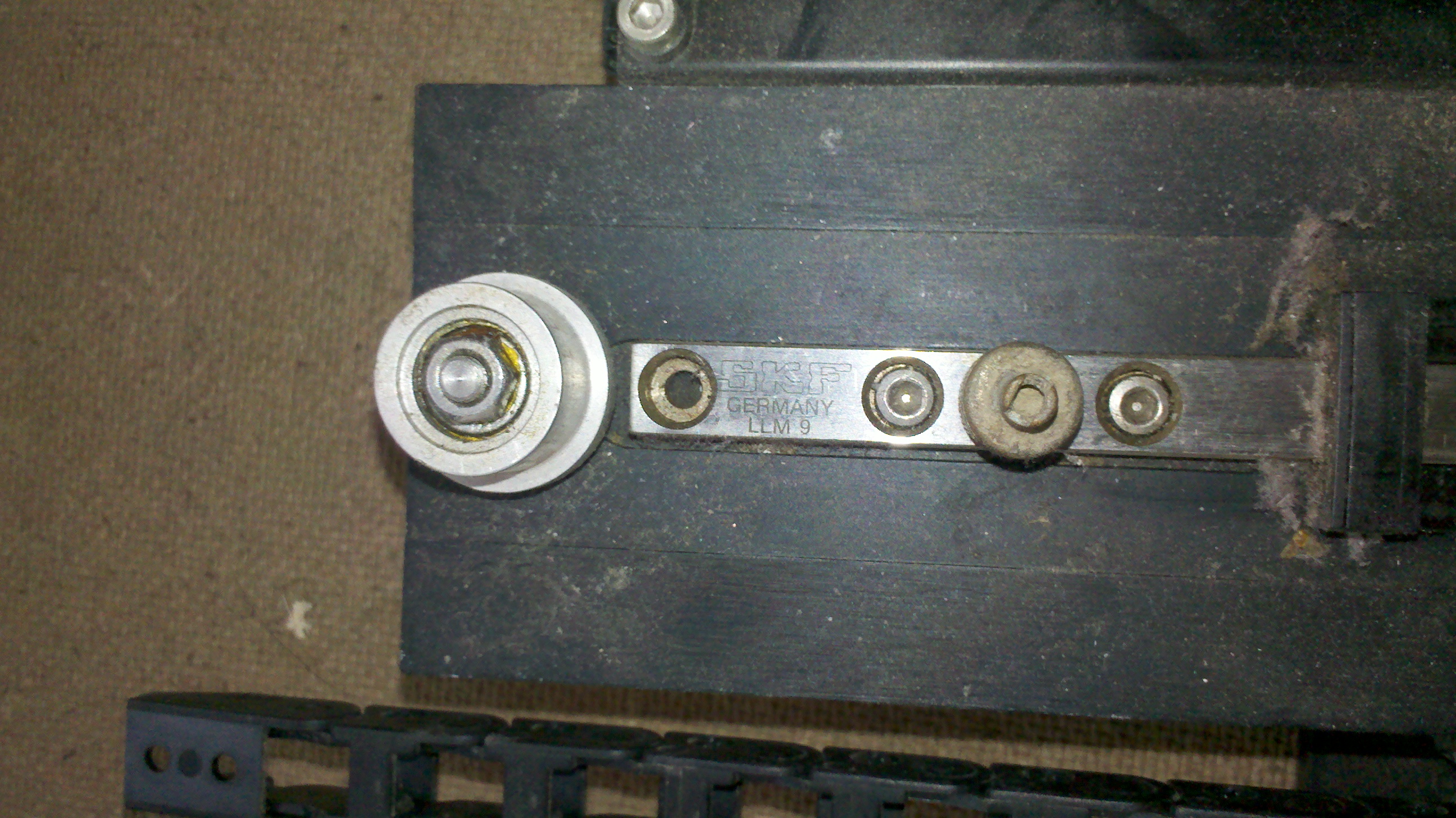

медицинский прибор.перемещатель образов жидкости на столике под испарителем для анализа хим состава. столик тоже есть.где то лежит :)
подробности, если понадобятся, попозже.

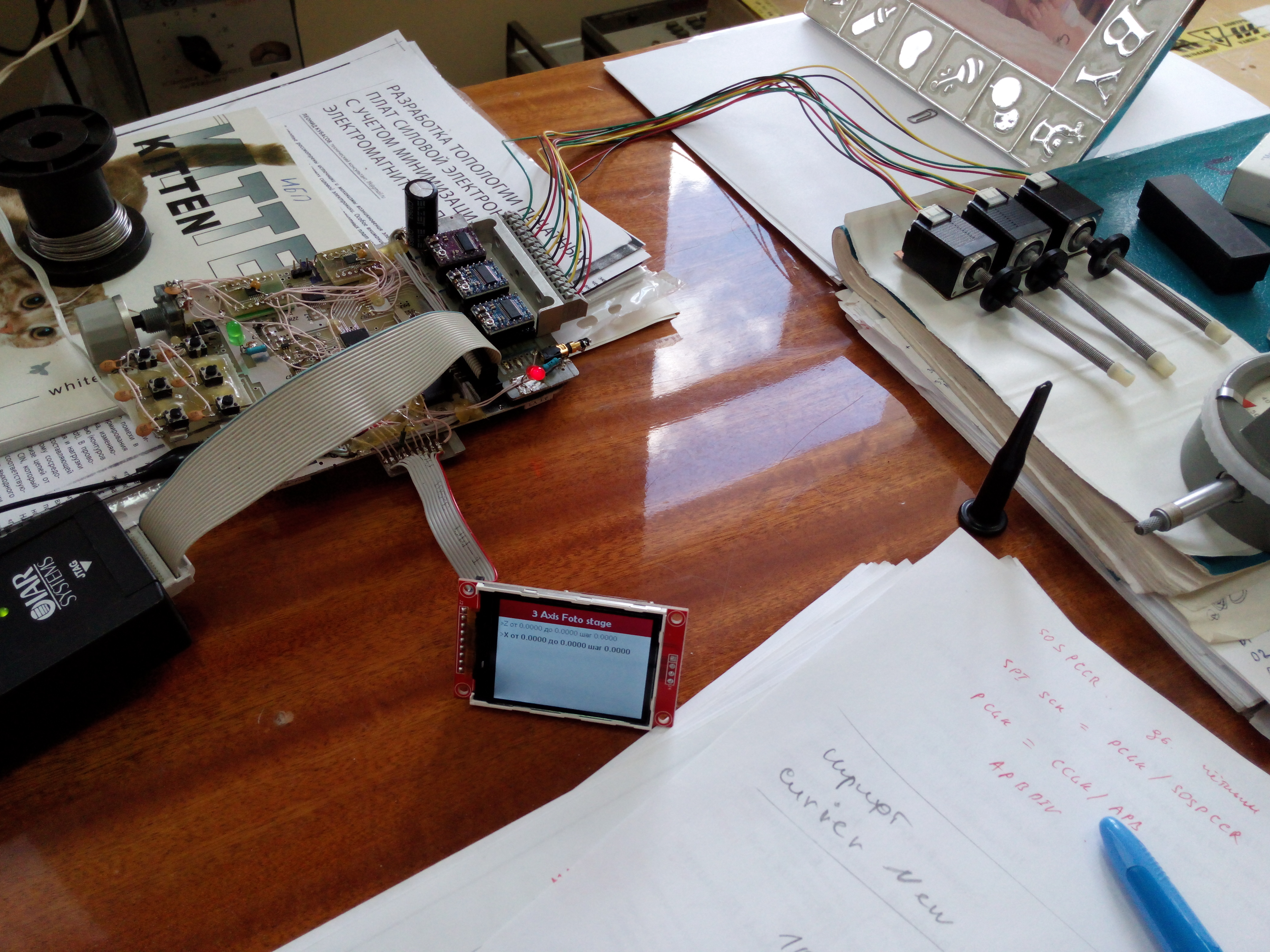

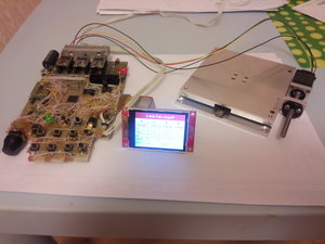

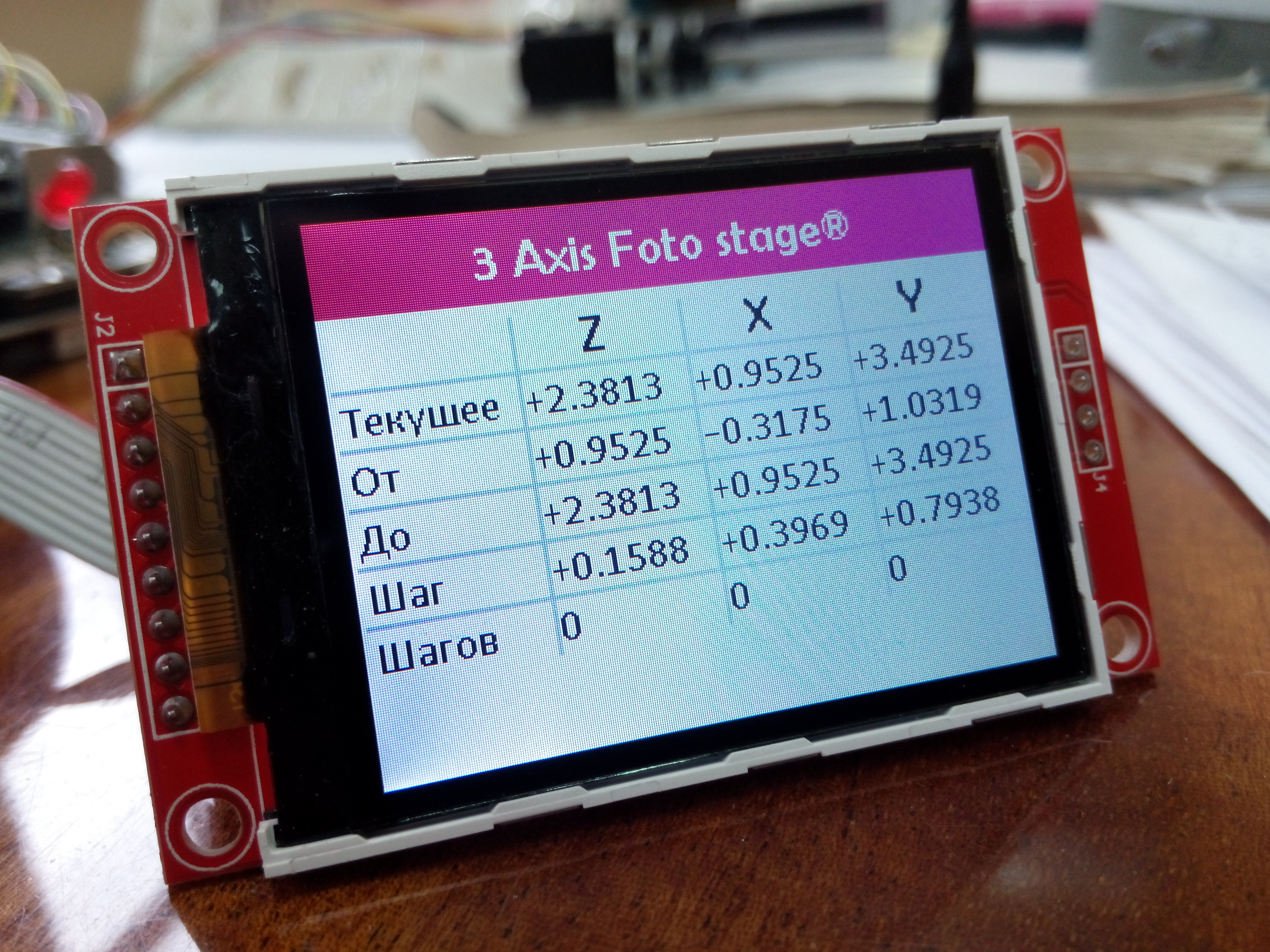

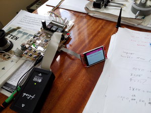

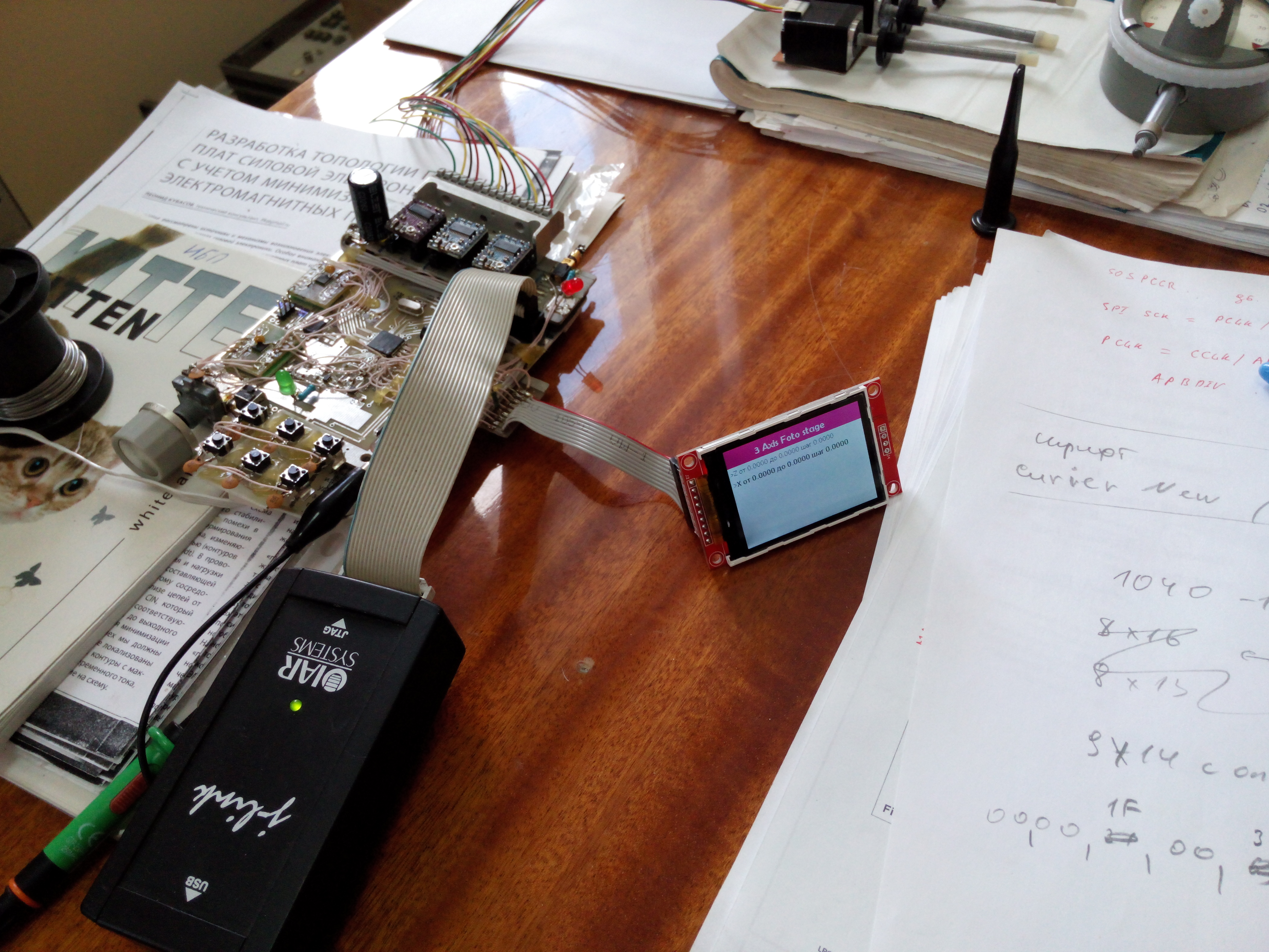

Процесс продвигается... отчитываюсь...
Запустил дисплей.
Уже выводится текущая позиция и при изменении идёт перемещение. Все три оси сделаны.
Конечно есть еще недоделки...
Жалко изготовление железа затягивается :(

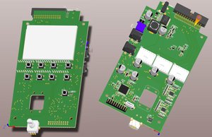

итого:
1. Имеется зазор в гайке. Буду придумывать преднатяг.
2. Имеется зазор в рельсе. Предполагаю рельса-каретка без преднатяга и с легким зазором. Думаю идеальное решение это два рельса и 4 каретки (по 2 на каждом) плюс винт посередке.
3. Винты с потай головкой-зло! При креплении каретки она отошла от опорной плоскости, т.к. винты "стянули" на себя!
4. Попробовал с фотоаппаратом-ОК! Тока фотки нету...
5. Вкусовщина имеется... :mrgreen: при ручном шаге предусмотрено шагать по 1, 5, 10, 50 и 100 шагов. 100 маловато.... нужно либо еще 250, 500 и 1000 добавить, либо может штуку вот такую поставить http://www.ottoexcellence.com/products/ ... humbwheel/
в процессе нормальная плата под корпус
новый-2.JPG (5672 просмотра) <a class='original' href='./download/file.php?id=67601&mode=view' target=_blank>Загрузить оригинал (100.31 КБ)</a>
хотел пленочную клавиатуру - цена от 10-15 т.р. - не вариант.

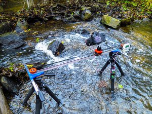

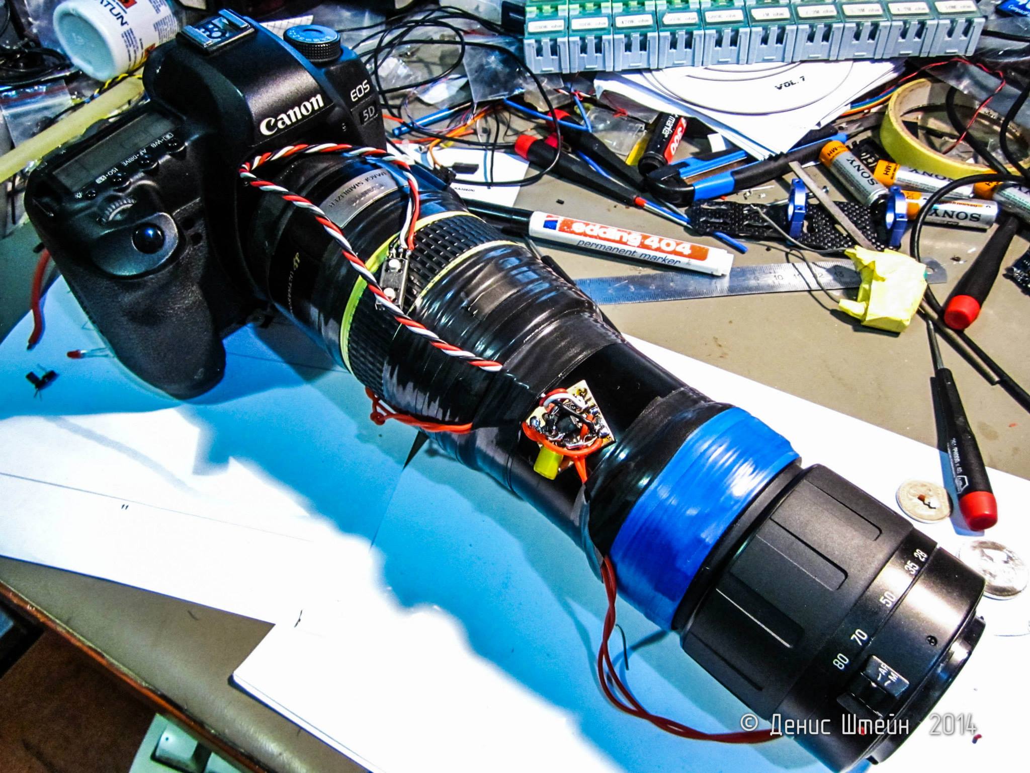

MegaElektronik писал(а):Ура...
Таки сделал я одну ось!
Серьезная у вас конструкция. :good:
Я в свое время делал штуку попроще. http://engineering-ru.livejournal.com/256573.html
Вот здесь кое-что из фото снятых на этот девайс - https://fotki.yandex.ru/users/steindenis/album/408713/
Я начинал с того, что снял снежинку на самодельный макрообъектив без всякого оборудования.
