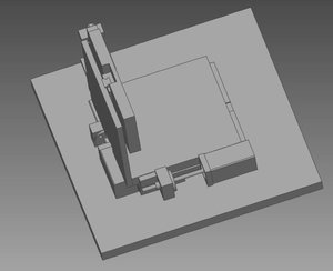

Идея такова:
Занимаюсь макрофотографией. Соответственно нужно передвигать объект съемки с малыми шагами (1-20 мкм) на небольшие расстояния (до 20-30мм). Ранее был изготовлен из подручных (почти) деталек такой 1-осевой столик с микрометром. Т.е. на один штришок сдвинул - сфоткал и т.д. Мне это надоело (по 100-500 таких операций на одно фото) и хочу сделать автоматизацию. А три оси - для запаса! Думаю потом панорамки поснимать.
В электронике спец, а вот в такой механике не очень... поэтому есть вопросы и выслушаю любые предложения! Буду очень рад!
Важна пока одна ось, но думаю делать сразу три.
Планирую использовать:
1. Рельсовые направляющие (7 или 9 мм).
2. Шаговые линейные актуаторы (Hubrid Linear Actuator/ External linear).
3. Основы осей - фрезерованные детали из алюминия.
Вопросы:
1. Рельсовые направляющие думаю HIWIN. Достаточно ли 7 или 9 мм одного рельса на одну ось с одной кареткой для стола с рабочем полем 100*100 мм и перемещением 30 мм? Где можно купить не за дорого? Другие варианты? Присмотрел месного китайца, но у него от 15 мм рельсы.
2. Актуатор планирую ELB20-80 или FL20STH-50B. Нормальная ли у него точность? Нет ли люфтов? Аналоги? Где недорого купить можно? Написано что нагрузка 5/8 Ньютон - это нормально? Я так понял 0,5 кг можно двигать? Вот тут присмотрел: http://electroprivod.ru/el.htm
3. Модель прорисовал в 3D (в Inventor-е). Пока упрощено. Детали где сделать найду...
Модель:
XYZ state_26.12.2014.rar
(1.56 МБ) 556 скачиваний
Рисунок:
3-axis.JPG (7789 просмотров) <a class='original' href='./download/file.php?id=40257&mode=view' target=_blank>Загрузить оригинал (25.81 КБ)</a>

Re: Хочу сделать микрометрический 3-х осевой столик.
Рельсы итп лучше популярных размеров, будет банально дешевле и ремонтопригоднее.

У нас кто-то из форумчан уже делал такой столик. И тоже для макрофотографии. Рельсы 15-20, обычная швп.
Ему с приводами надо, а за $1,249.99 можно наверно штук 5 сделать... :)
IMHO надо покупать мелкие рельсы, шаговички и винты с мелкой резьбой, наверно достаточно будет из настоящих микрометров вытащить...
Рельсы думаю можно взять круглые (возможно на опоре) с каретками с регулировкой люфта.
Для управления всем этим я б взял "контроллер" для 3d принтера...

Цены нашел на рельсы:
каретка MGN7C - 8.7 $
рельс MGNR7*1000mm - 52.1 $
Рельс распилить на нужные куски. Итого 78,2 $ за 3 комплекта не считая доставки.
Думается мне что 3 комплекта ШВП будут дороже 80$ да и монтаж мне кажется сложнее.
Цену на актуатор ELB 20-80 нашел старую на 4.09.2013 - 3220 руб/шт.
Ну и электроника...
ВОПРОС! А нормально ли актуатор будет работать при микрошаге? Ровно ли он делится по расстоянию на 2,4,8,16,32? Может кто пользовал?

Так их же можно компановать, одну на другую поставить вот и 2х осевой столик.
А сверху портал с камерой.
Кстати, можно к твоему же микрометру маленький шаговик прикрутить для начала.

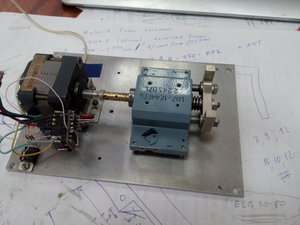

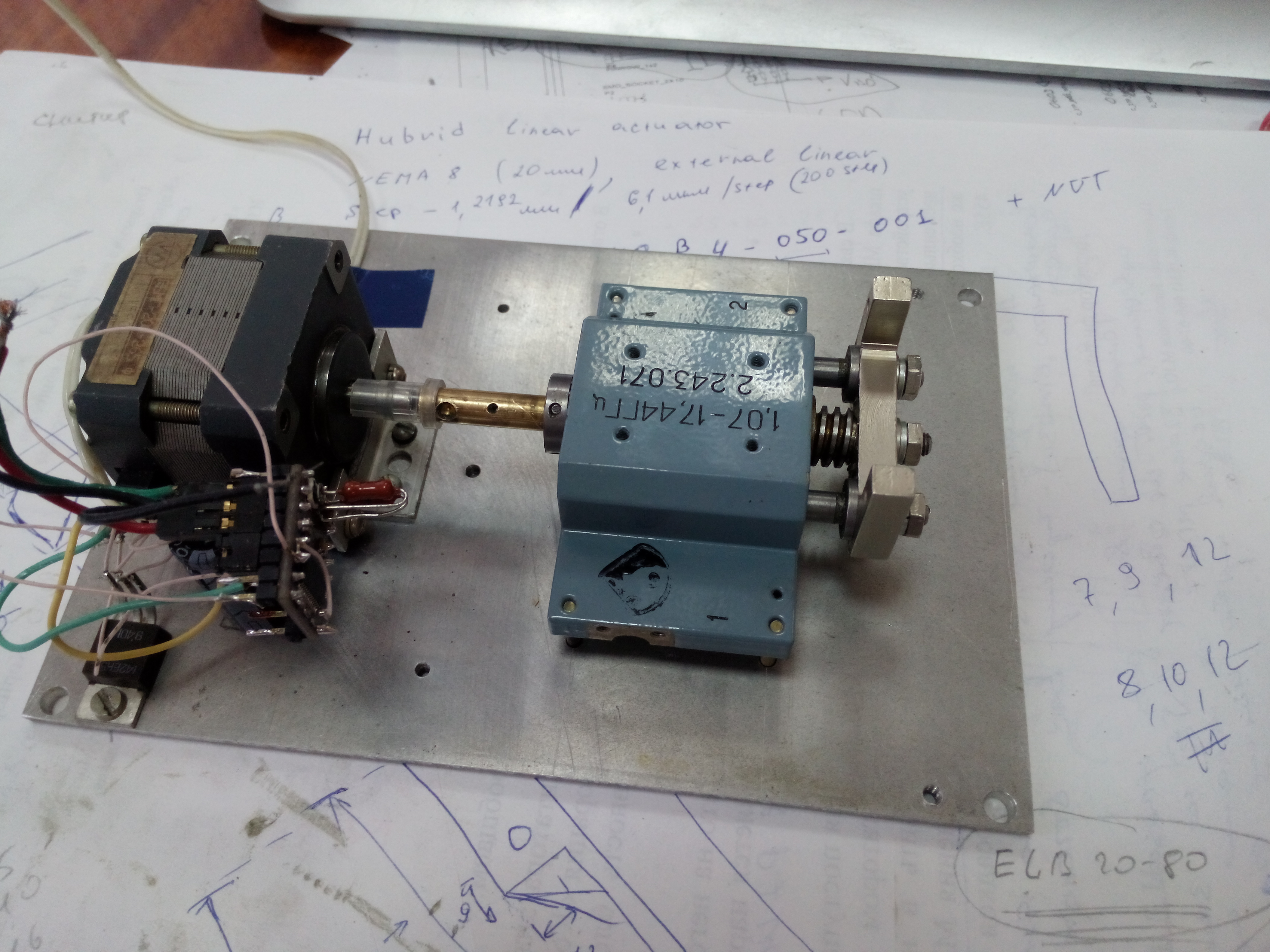

А я то думал..... довольно ровно.... экспериментировал со старым шаговиком и он ну очень плохо микрошаг отрабатывал.
А на сколько неровно?
MegaElektronik писал(а):А на сколько неровно?
Ни на сколько - ничего не гарантируется. Микрошаг по сути только для плавного перемещения между полными шагами.
Я потому и предлагал винты от микрометров...

Смострячил сегодня из подручных средств прототип одной оси.
Шаговик от старого 5,25 дюймового дисковода. Механизм перемещения от старого видимо СВЧ аттенюатора.
Драйвер ШД на микросхеме DRV8825 с Ebay.
Микрошаг работает, но соовсем неравномерно :cry:
IMG_20150113_124908.jpg (7614 просмотров) <a class='original' href='./download/file.php?id=40366&mode=view' target=_blank>Загрузить оригинал (2.89 МБ)</a>
