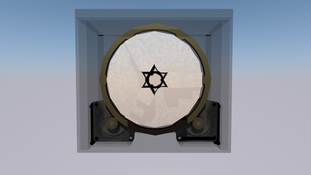

xenon-alien писал(а):Может стоит сразу отдать канторе сделать и не мучиться? (планшайбу и вал для патрона тоже у них буду заказывать завтра)
Что скажете?
Если контора нормальная, то лучше большую шестерню заказать у них металлическую, и редукцию хотя бы 1:10
Самому конечно можно попробовать вырезать, но что то мне подсказывает что станок вырежет шестерню немного эллипсом, от чего в некоторых местах будет люфт. Да и износ у оргстекла будет быстрый.

Думаю для начала, для освоения поворотной оси, тем более для моего станка - должно хватить и такой поворотной оси.
Если втянусь в это дело, то станок можно будет продать и собрать боле жесткий и поворотку уже делать на волновом редукторе.
vektor_z писал(а):Если контора нормальная, то лучше большую шестерню заказать у них металлическую, и редукцию хотя бы 1:10
Согласен. Спрошу завтра сколько хотят за такое изделие денег.
Из какого металла просить изготовить шестерню?
А редукция не просто так 1:9. (хотел что бы целое число было на градус, хотя при калибровке может оказаться и другая цифра)
vektor_z писал(а):Самому конечно можно попробовать вырезать, но что то мне подсказывает что станок вырежет шестерню немного эллипсом, от чего в некоторых местах будет люфт. Да и износ у оргстекла будет быстрый.
Как раз я тоже из-за этого переживаю.
Учту. Благодарю за совет.
А как идея с 2-мя шаговиками?
Или лишнее?

xenon-alien писал(а):А как идея с 2-мя шаговиками?
Или лишнее?
это точно лишнее.. тем более для обучения..
xenon-alien писал(а):Из какого металла просить изготовить шестерню?
Не особо в этих вопросах разбираюсь, обычно заводские шестеренки из стали закаленные / цементованные зубы, или латунные шестерни.
Re: Box-1 самодельный ЧПУ станок v2.0 по дереву 380х480х180
vektor_z писал(а):это точно лишнее.. тем более для обучения..
Ок!
Но отверстие на всякий случай оставлю для второго шаговика. (короб только на 2-3 см нужно увеличить). И момент смогу удвоить, если будет потребность.
Размеры короба при такой обстановке: ширина-190 мм, глубина -100 мм, высота - 165 мм (175 если с крышкой)
CNC V2.1_21mm_AC19 Рисунок # 5.jpg (6847 просмотров) <a class='original' href='./download/file.php?id=67410&mode=view' target=_blank>Загрузить оригинал (68.24 КБ)</a>
CNC V2.1_21mm_AC19 Рисунок # 6.jpg (6847 просмотров) <a class='original' href='./download/file.php?id=67412&mode=view' target=_blank>Загрузить оригинал (78.78 КБ)</a>
vektor_z писал(а):Не особо в этих вопросах разбираюсь, обычно заводские шестеренки из стали закаленные / цементованные зубы, или латунные шестерни.
Благодарю!
Спрошу тогда там ребят.
Может что-то дельного посоветуют, или подтвердят твои слова.

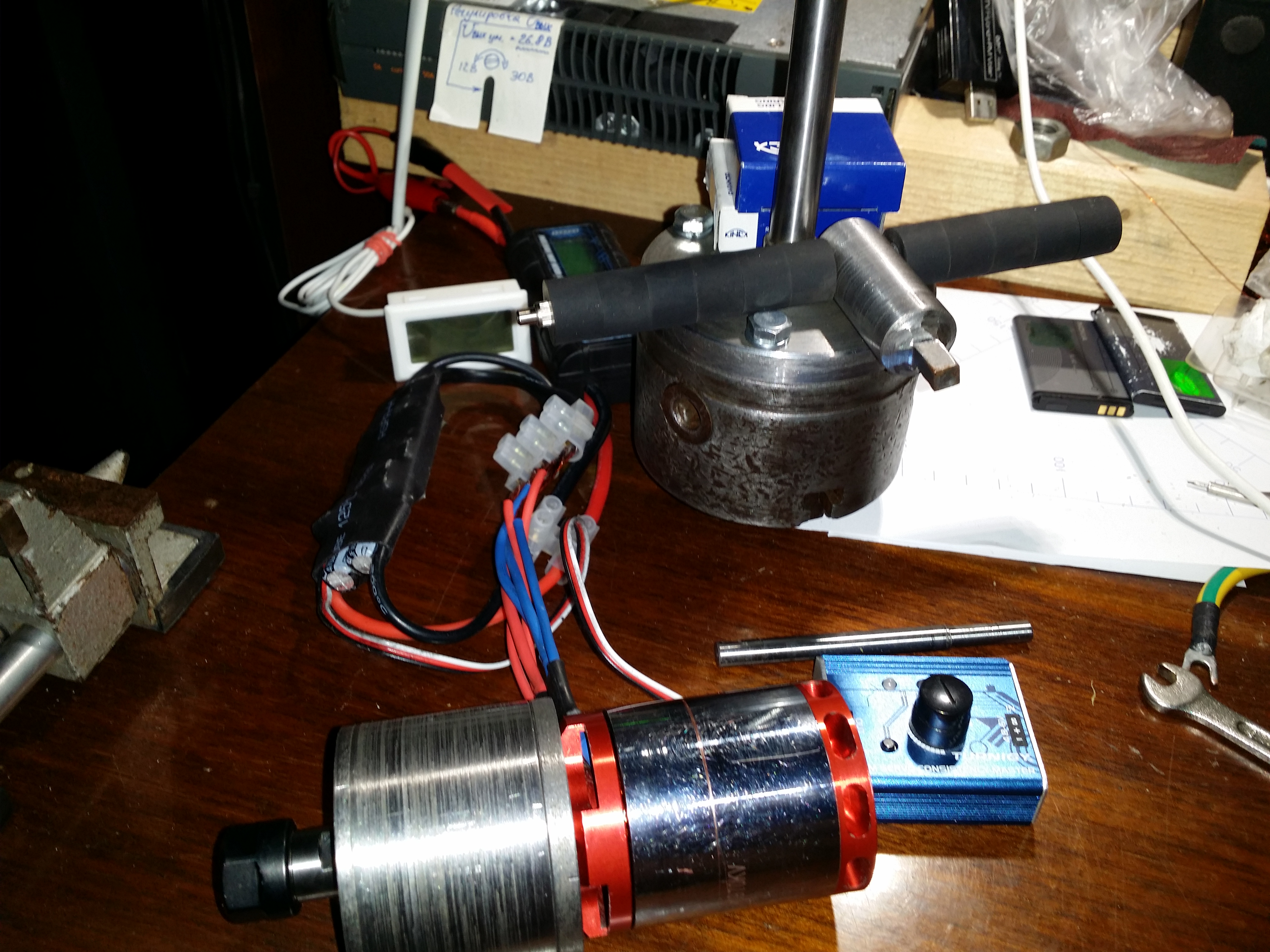

Вот и мои детальки.
20151229_175057.jpg (6710 просмотров) <a class='original' href='./download/file.php?id=67567&mode=view' target=_blank>Загрузить оригинал (3.34 МБ)</a>
Собрал "шпиндель"
20151229_181449.jpg (6710 просмотров) <a class='original' href='./download/file.php?id=67569&mode=view' target=_blank>Загрузить оригинал (3.84 МБ)</a>
20151229_220510.jpg (6647 просмотров) <a class='original' href='./download/file.php?id=67584&mode=view' target=_blank>Загрузить оригинал (3.12 МБ)</a>
Вот он в работе.
https://www.youtube.com/watch?v=kWAZ5mPhZe8
Но греется ужасно!
Правда стоят все подшипники в двигателе и в корпусе 2.
Наверное нужно будет выбрать нижний из двигателя, как рекомендуют за частую, при такой конструкции шпинделя.
Ну и не совсем ровно удалась шлифовка цангового переходника. В одном месте немного "залипает" но пальцами можно прокрутить.

xenon-alien писал(а):Ну и не совсем ровно удалась шлифовка цангового переходника. В одном месте немного "залипает" но пальцами можно прокрутить.
А вот это очень плохо. Смерть шпинделю настанет быстро.
john1987887 писал(а):А вот это очень плохо. Смерть шпинделю настанет быстро.
Выбил нижний подшипник и больше не "клинит".
Потребление тока упало с 8А на 6,4А в холостом ходу.
Последний раз редактировалось xenon-alien 29 дек 2015, 21:07, всего редактировалось 1 раз.

Поганял "шпиндель" в холостом ходу 15 минут.
Нагрелся где-то на градусов 50-60 (рукой держать можно, но хочется отпустить), как корпус, так и двигатель. (двигатель и до этого также грелся, и до перемотки тоже, видимо это обмотки выделяют такое тепло)
Ток потребляет 5,6-5,8А на полный "газ".
"Вибрация" примерно такая же, как и у моего Дремеля 3000.
