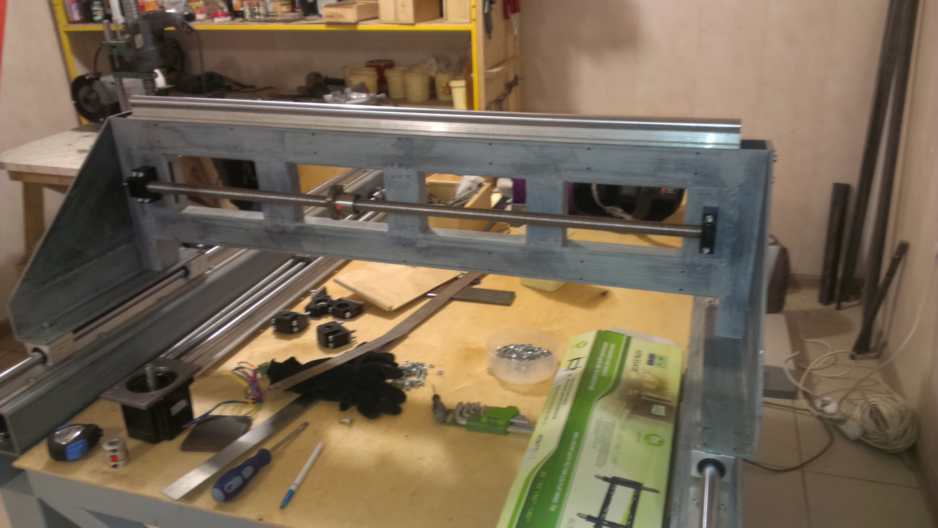

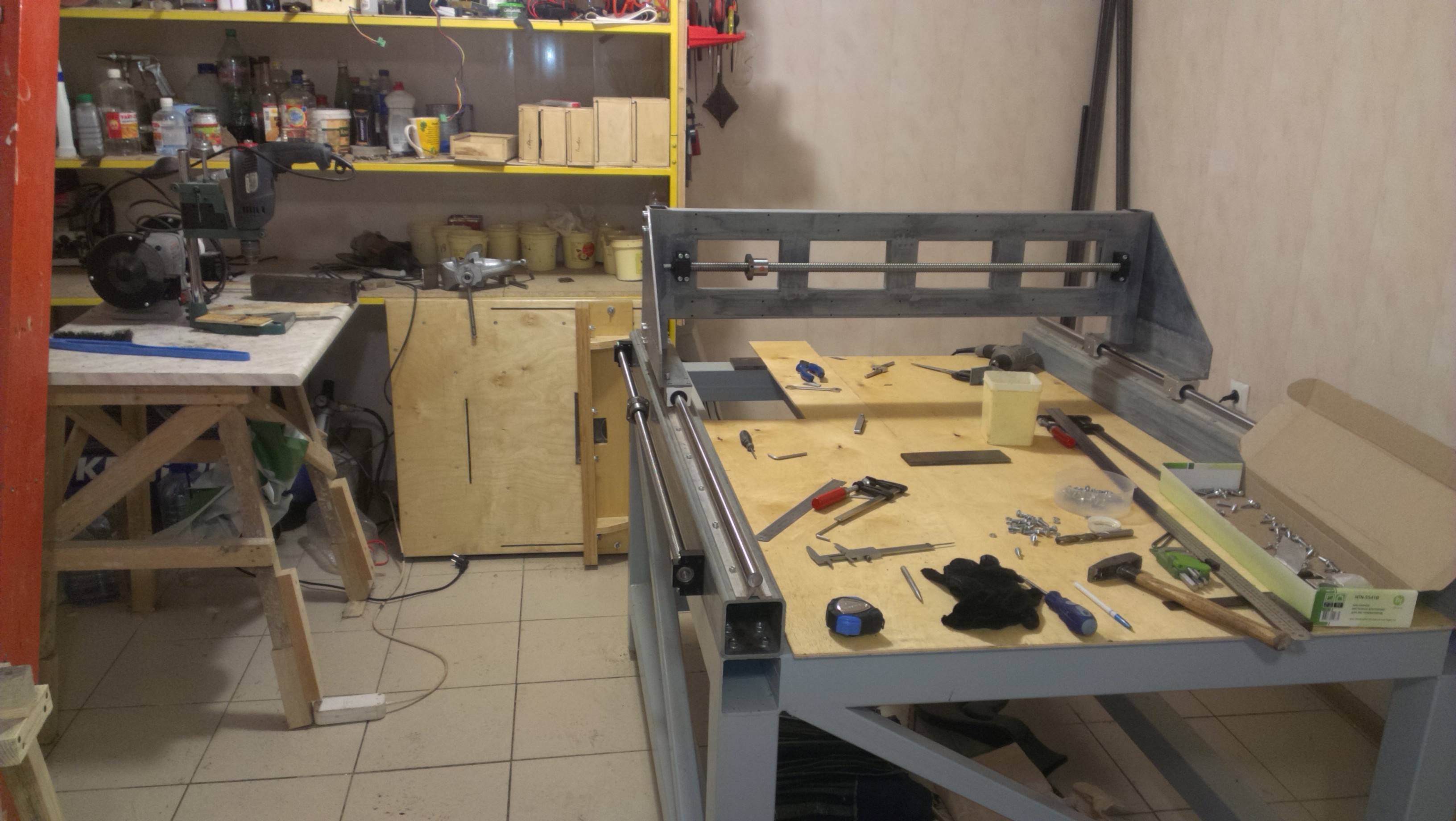

Немного побаловался и продолжил работу. Очередь дошла до портала. Было решено скрутить все болтами , т.е. поковые стойки прикрутить к раме.

После было все же решено выставить размеры затянуть болты и в финише проварить. Так как сварная конструкция мне кажется будет надежнее. Так я позже и поступил. Получилось не плохо.

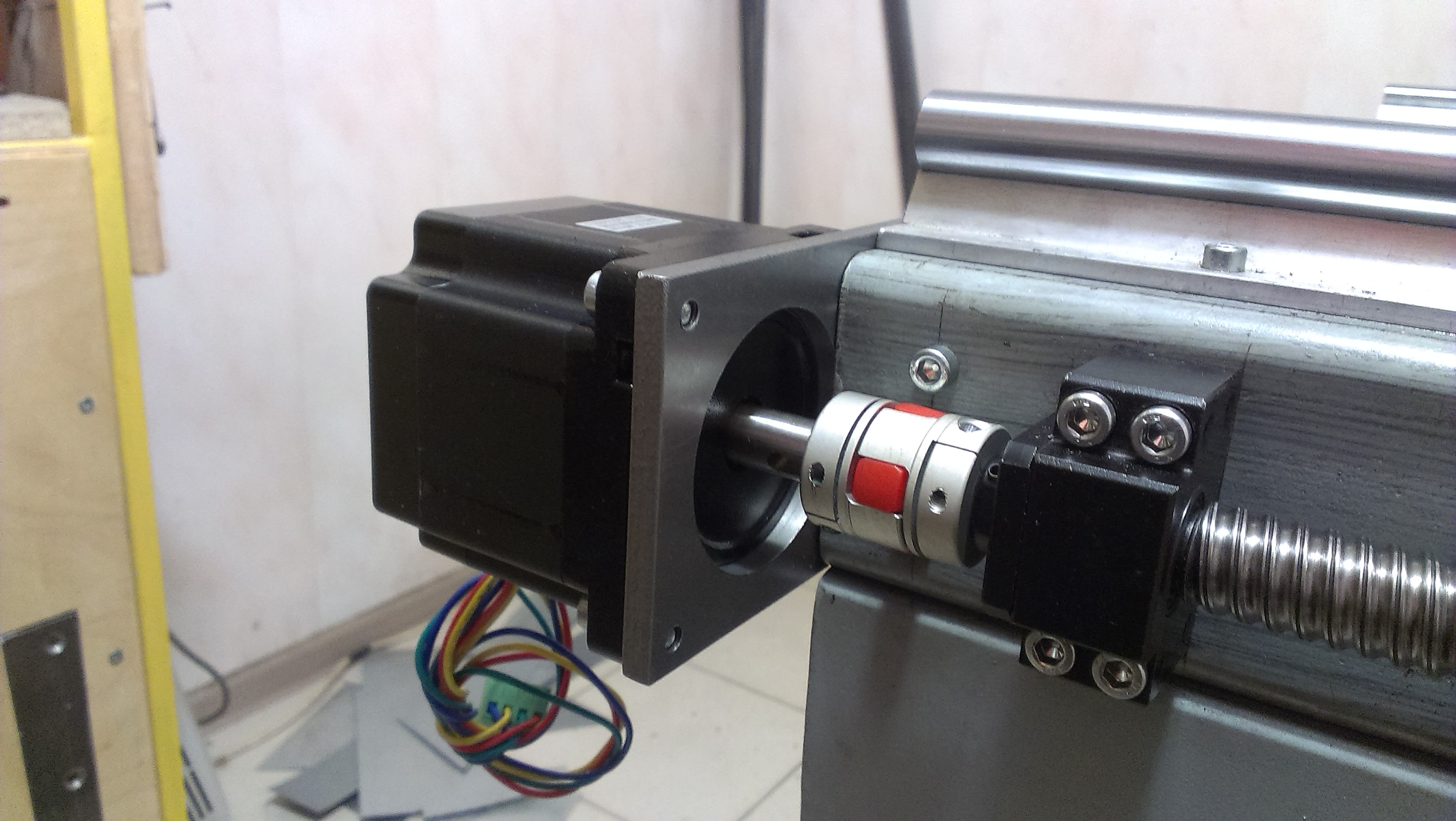

После установки винтов пришло время монтировать шаговые двигатели. Тут конструкцию придумывал я сам. Ну думаю получилось неплохо. Судите сами, на фото все видно.

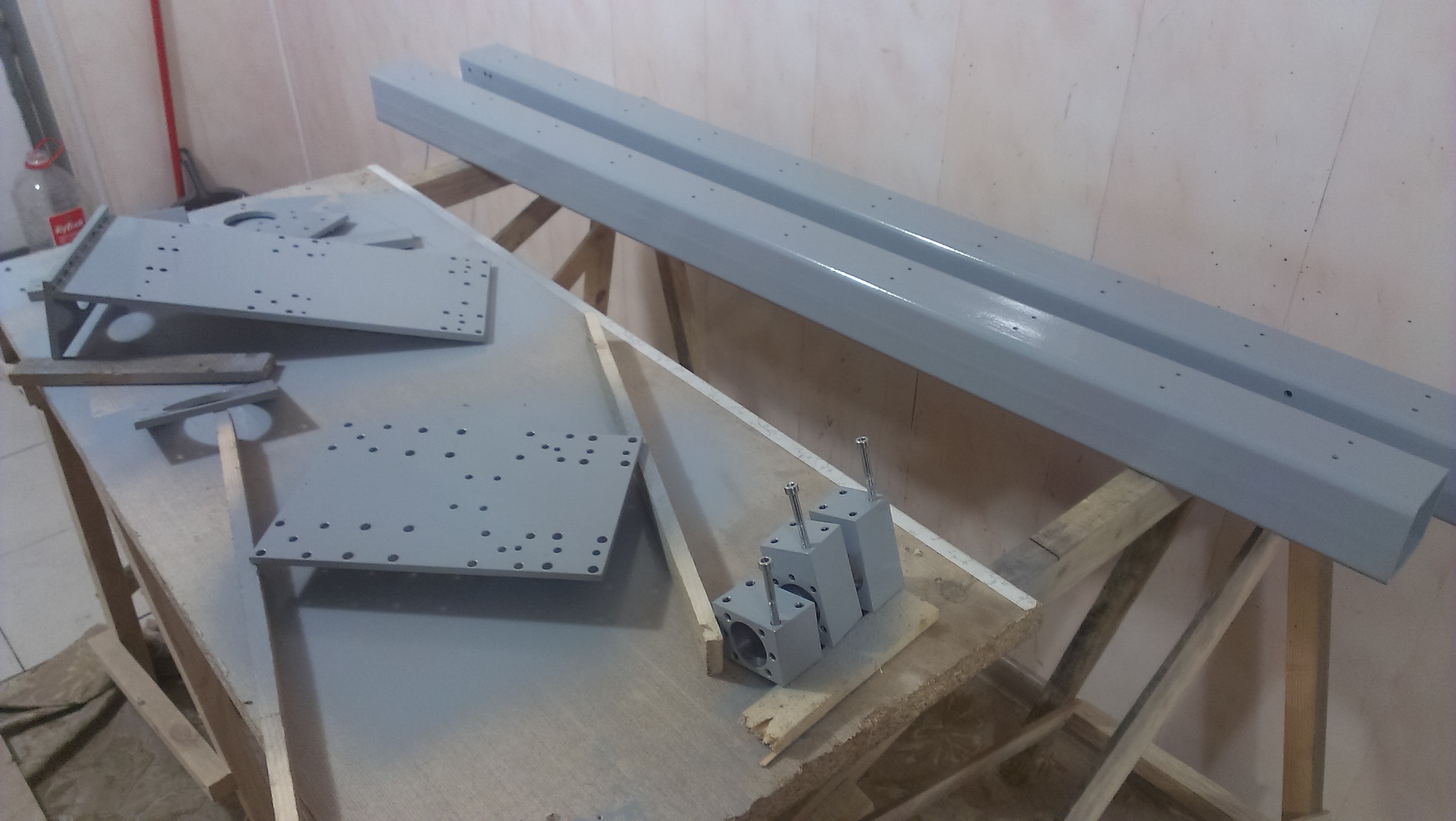

Дальше все разобрал и покрасил!

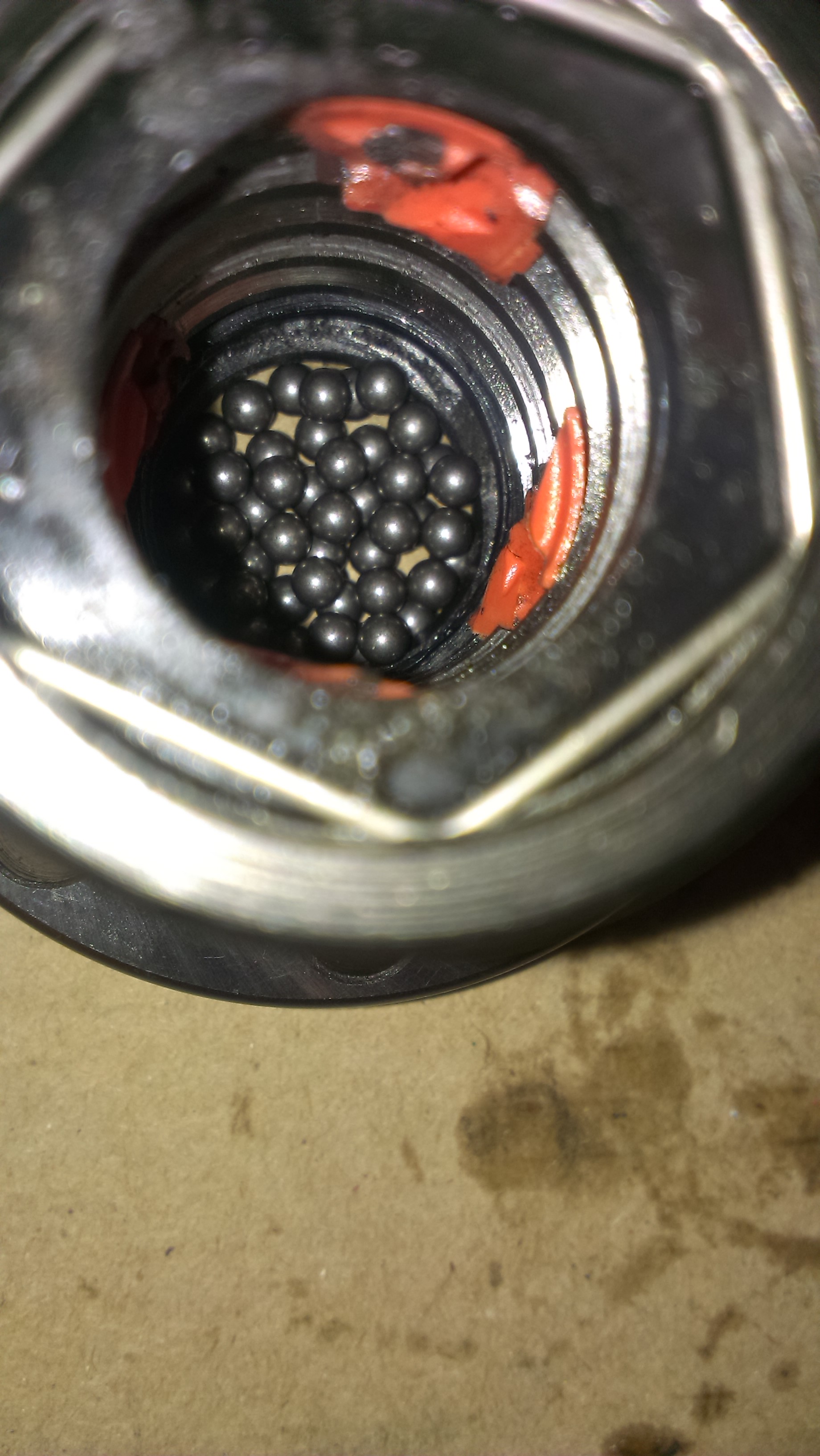

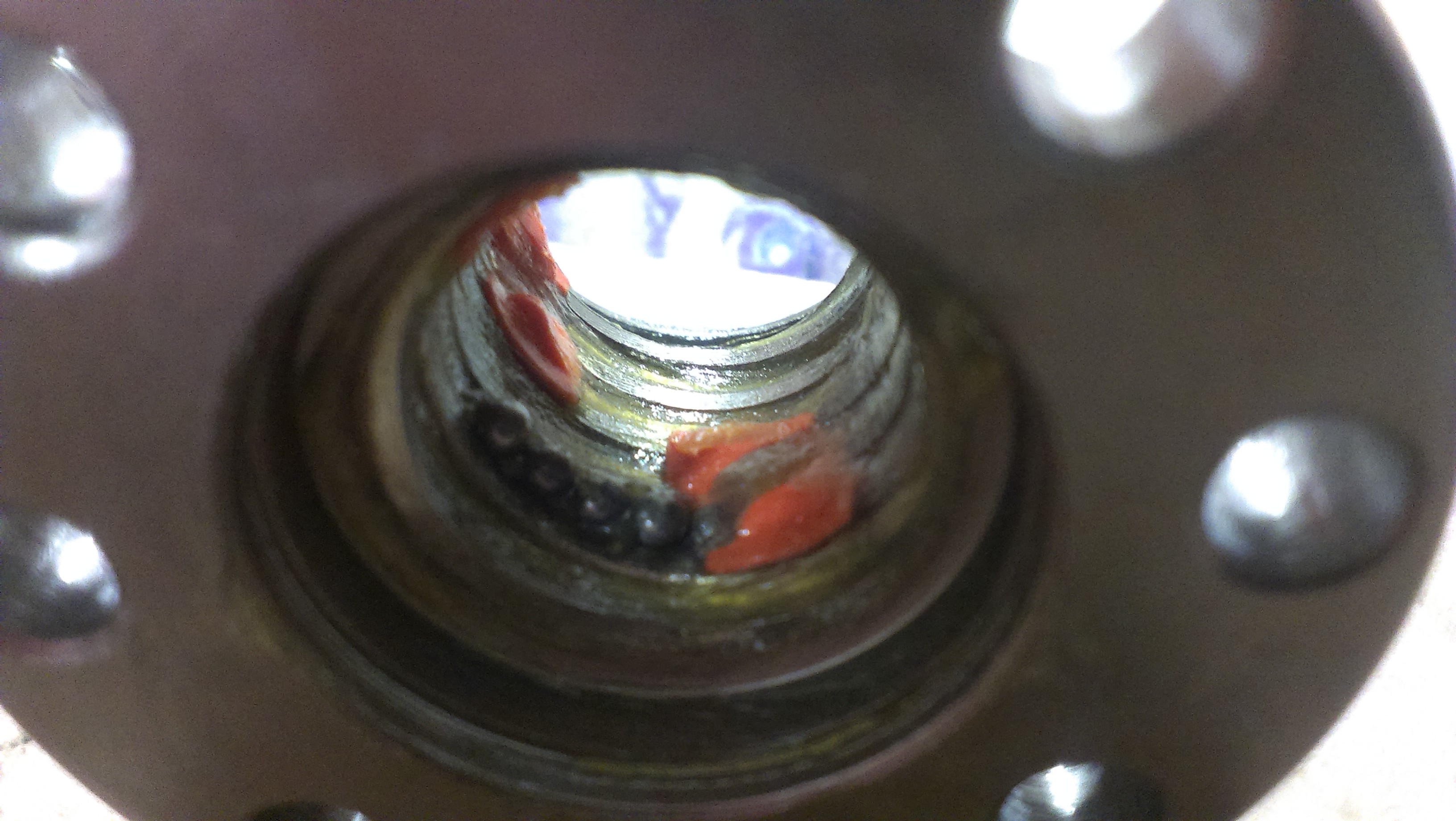

Сообщение gekaxxx83 »
Пока сохнут детали станка решил разобрать , помыть , смазать гайки ШВП. Т.к. было обнаруженно в этой части два косяка. Первое , это то что в гайках ШВП прослушивались похрустывания как будто песочек в них. А второй косяк это кривизна одного винта, кривизна есть во всех винтах, но этот самый кривой, можно сказать кривущий.
Ну и по порядку. Разобрал гайки , опыт уже есть, помыл , смазал и собрал. Теперь все гуд. Крутятся как пологается.
