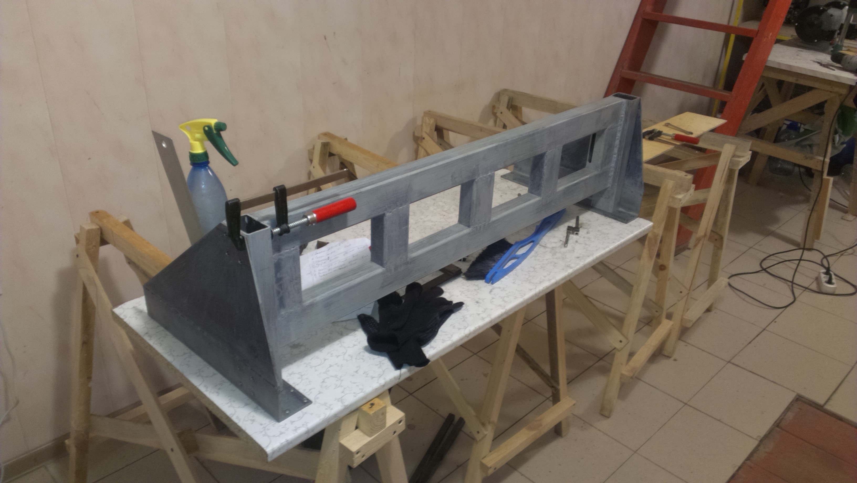

Немного побаловался и продолжил работу. Очередь дошла до портала. Было решено скрутить все болтами , т.е. поковые стойки прикрутить к раме.

После было все же решено выставить размеры затянуть болты и в финише проварить. Так как сварная конструкция мне кажется будет надежнее. Так я позже и поступил. Получилось не плохо.

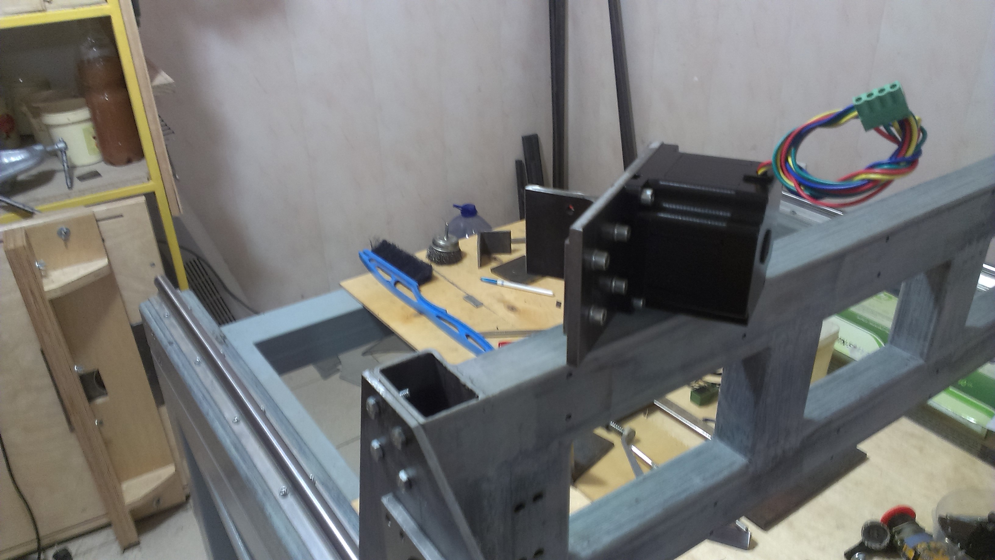

После установки винтов пришло время монтировать шаговые двигатели. Тут конструкцию придумывал я сам. Ну думаю получилось неплохо. Судите сами, на фото все видно.

Двигатель по оси Y тоже на площадке. Все площадки прикрученны болтами и при регулировке тоже есть возможность поиграть .
