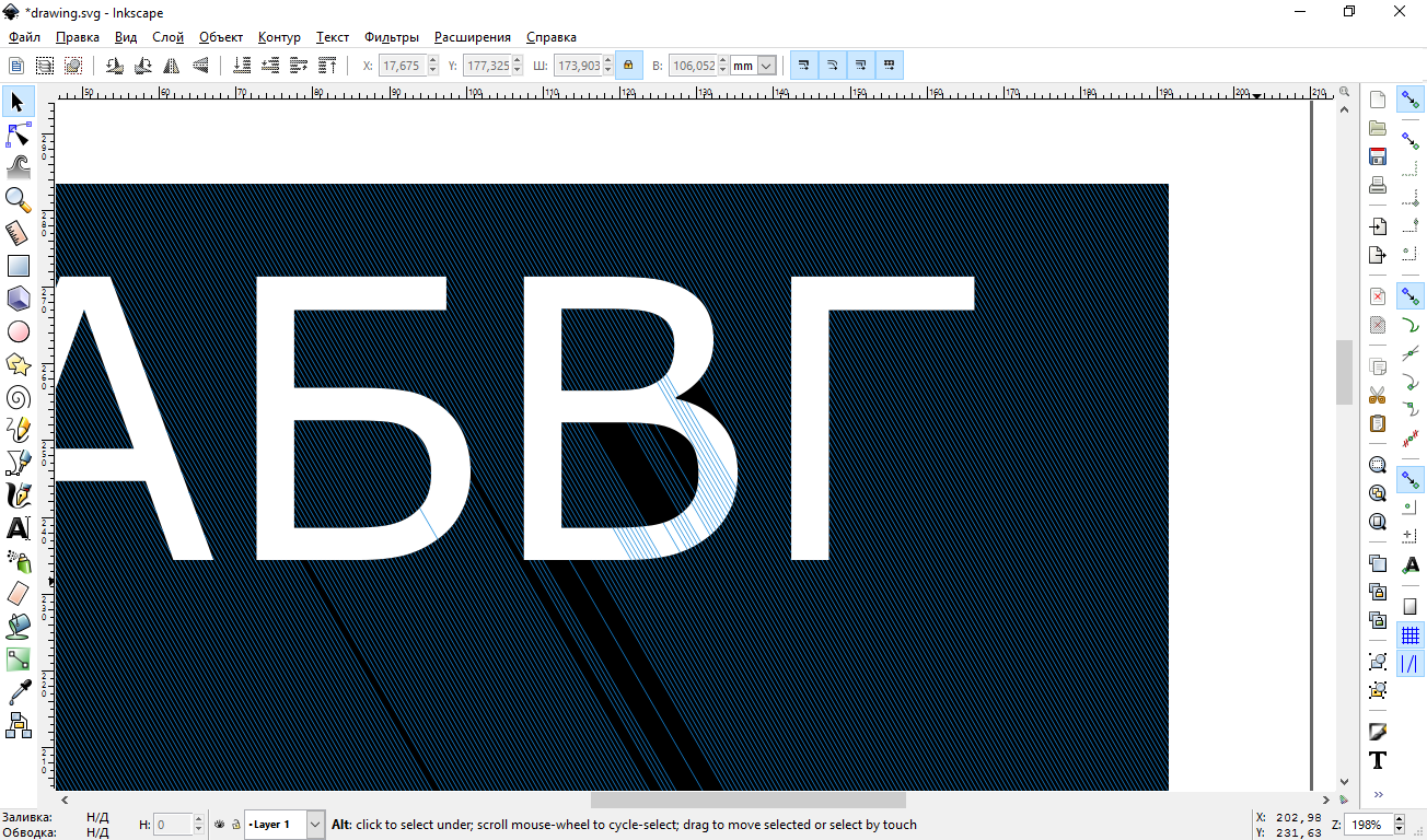

Добрый день всем!
Использую плагин Gcodetools для выжигания лазером, установленном на Wanhao. Контуры получаются в подавляющем количестве случаев, а проблем очень много с ЗАШТРИХОВКОЙ. Я первый раз пишу - не успел изучить всю многолетнюю переписку в этом форуме.
Конкретно одна из проблем с заштриховкой:
1. пишу буквы "АБВ..."
2. создаю внешний прямоугольник (в нем буквы)
3. выделяю все, далее функция в контурах "исключающее ИЛИ". Получился макет для оттиска.
4. полученный объект - "оконтурить"
5. используя Gcodetools, выставляю diameter = 0.1 в миллиметрах в зеленой таблице Default tool. Это к примеру: 0.1, можно и другое.
6. плагин Gcodetools "Площадь", вкладка вторая "Fill area", далее либо "предпросмотр" либо "применить" и смотрим результат
Видны ошибки заштриховки, а именно части букв НЕ заштрихованы, а также темное поле не заштриховано полностью.
Есть ли у кого-то опыт решения такого бага?
Прошу помощи в решении вопроса.
ПС. Цель создать клише для печатей (выжечь лазером в резине)

Re: Gcodetools - plug-in Inkscape для экспорта в Gcode
Да, штриховка бывает сбоит...
попробуй угол повернуть...

1) А в чем именно причины сбоев? Есть ли понимание?
Что внутри объекта является источником сбоев?
2) Можно ли написать функцию а-ля "подчищения" объекта. Для устранения причин сбоев.
3) на уровне идеи. Может быть попиксельно заштриховывать? предварительно разбив на пиксели для конкретной точности. Что думаете?
Обычно кривые узлы - в шрифтах сплошь и рядом есть узлы с очень коротким рычагом в совершенно непредсказуемом направлении.
Можно попробовать, даже функция в gcodetools такая есть, надо посмотреть, используется она там или нет....

Nick писал(а): даже функция в gcodetools такая есть, надо посмотреть, используется она там или нет....
в Inkscape есть функция "упростить контур", но она вносит достаточно ощутимые изменения!
Vladimir_Endurance писал(а):но она вносит достаточно ощутимые изменения!
это да.

Nick писал(а):Обычно кривые узлы
Вот еще указание на причины сбоев:
"Проблема с gcodetools возникает, если в контуре встречаются участки квадратичных кривых Безье (SVG-команда "q"). Упрощение превращает их в кубические кривые (команда "c"), тогда штриховка начинает работать как надо.
пример с неработающей штриховкой букв, который лечится упрощением - там, как раз, вся разница в степени кривой. Дополнительно поэкспериментировал - никак не хочет он штриховать кривые второй степени, только или прямые, или третьей степени."
Есть еще наблюдения по проблемам со штриховкой?

Vladimir_Endurance писал(а):Вот еще указание на причины сбоев:
А Ctrl+Shift+C не помогает?
А если попробовать Ctrl+J + Ctrl+Shift+C.
ЗЫ можешь прислать такую кривую?

Nick писал(а):А если попробовать Ctrl+J
Вот это помогло в нескольких простых случаях, спасибо!!!, еще буду тестировать.

Ошибки всё равно вылазят. Их существенно меньше благодаря "динамической втяжке".
Вопрос: у втяжки есть настройки? может быть в них покопаться.
Много Тестировать затруднительно по причине, что штриховка долго времени работает. Например 15 мин жду штриховки печати 40мм диаметром с шагом 0.1мм. См.файл.
Такое проще попробовать растром вывести.
У тебя linuxcnc или что-то другое?
