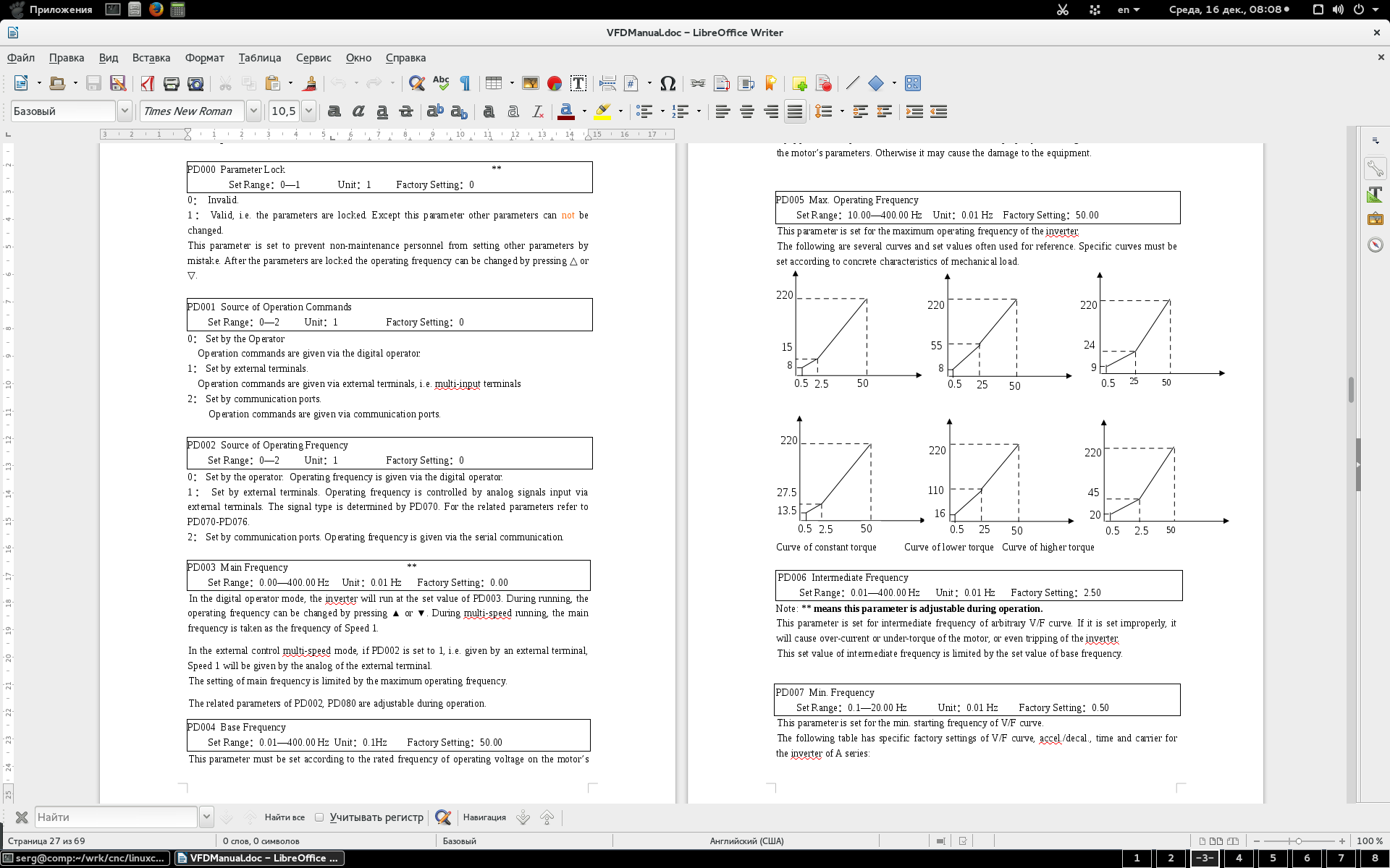

Можно Вас попросить поделиться своими наработками. В мануале на HY02D223B не нашёл никакой информации. Помогите пожалуйста, очень нужно повторить почти такую же программку как у Вас только на Delphi. Считывать и записывать в частотник все параметры по ModBus.

Все мои наработки выложены в комплекте с программой. param.conf я делал только для своего частотника (вроде он должен подойти и для HY02D223B).
Делал я его глядя вот в такой мануал:
Снимок экрана от 2015-12-16 08-08-54.png (9670 просмотров) <a class='original' href='./download/file.php?id=66210&mode=view' target=_blank>Загрузить оригинал (280.99 КБ)</a>
Сравните внимательно описание параметров в мануале и соотв. строчку из param.conf и вы сами поймёте что свой написать довольно просто. :)
