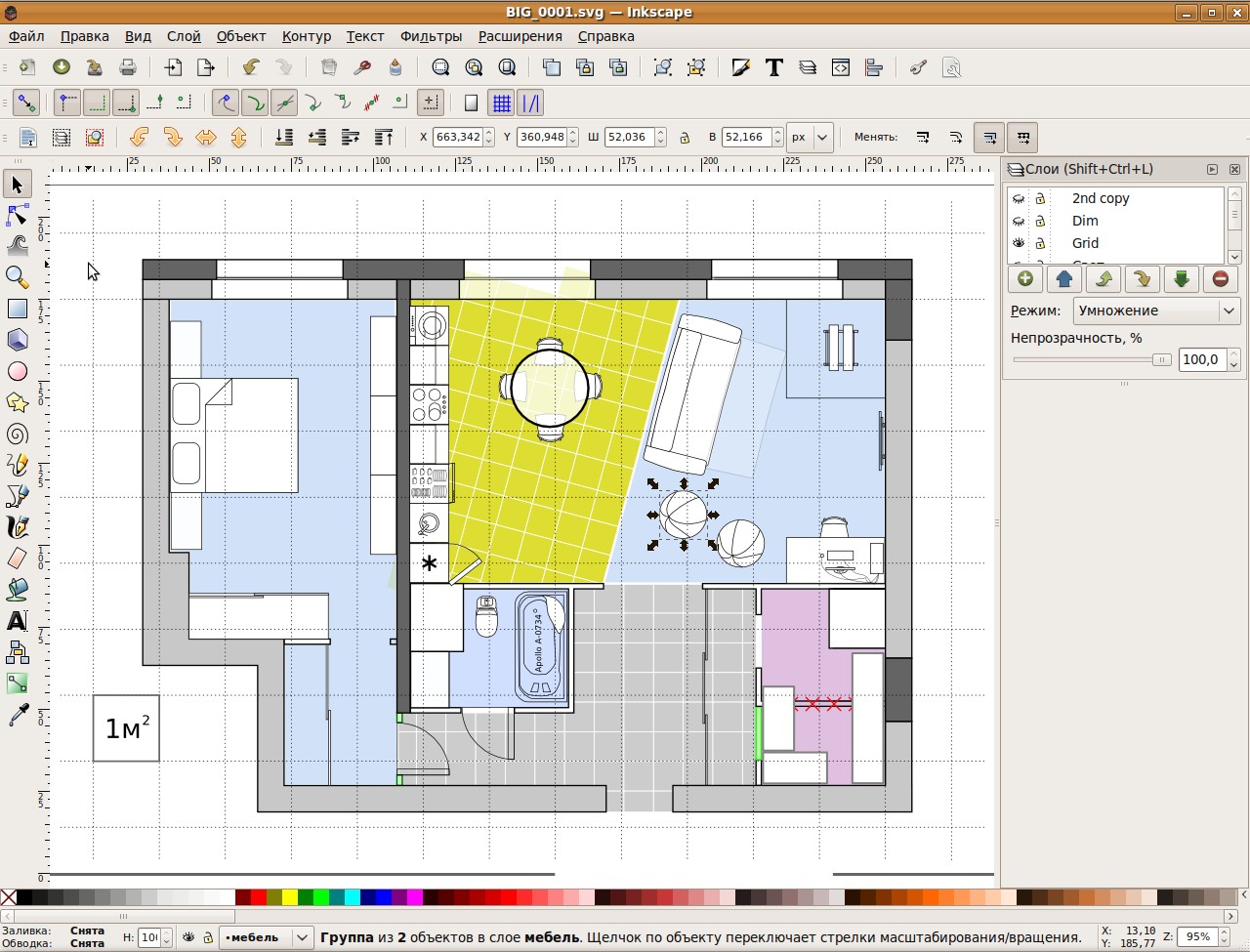

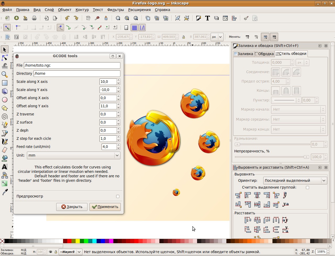

Inkscape
Inkscape это редактор векторной графики. Его нативным стандартом является svg (Scalable Vector Graphics). Формат svg это окрытый формат, хранится в виде XML, т.е. практически в виде простого текста. Inkscape может использоваться для отрисовки сложных контуров для последующего их перевода в g-код и использования на станке. Для перевода в g-код можно интерполировать все кривые короткими прямыми отрезками и просто скопировать координаты вершин из текста сохраненного файла или из встроенного XML редактора.
Лицензия: GNU
Сайт разработчика: http://www.inkscape.org
Возможности:
  • Работа с векторными изображениями.
  • Импорт популярных векторных форматов. (ai, cdr, pdf и многие другие)
  • Использование формата svg, который отрисовывается даже многими браузерами (в том числе Opera, Firefox, IE, Safari).
  • Перевод растровых файлов в вектор.
  • Кроссплатформенность. Есть дистрибутивы под Linux, Windows, MacOs, доступны исходные коды.
  • Полный спектр возможностей по работе с векторными изображениями.
  • Возможность работы с различными устройствами ввода.
  • Поддерживает расширения (plug-ins)
Установка: содержится в стандартных репозиториях Ubuntu.
Комментарии: Проект inkscape постоянно развивается, регулярно выходят новые версии, которые реализуют новые функции в векторной графике.
Скриншоты:
inkscape export to gcode plug-in (127337 просмотров) <a class='original' href='./download/file.php?id=59&mode=view' target=_blank>Загрузить оригинал (254.53 КБ)</a>
inkscape export to gcode plug-in (127337 просмотров) <a class='original' href='./download/file.php?id=60&mode=view' target=_blank>Загрузить оригинал (263.45 КБ)</a>
inkscape export to gcode plug-in (127337 просмотров) <a class='original' href='./download/file.php?id=61&mode=view' target=_blank>Загрузить оригинал (328.51 КБ)</a>

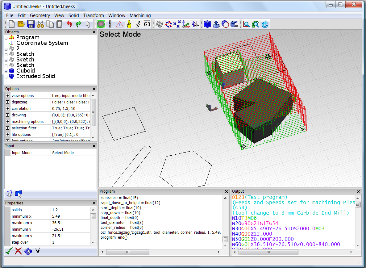

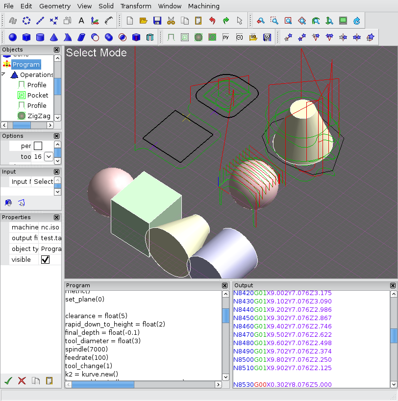

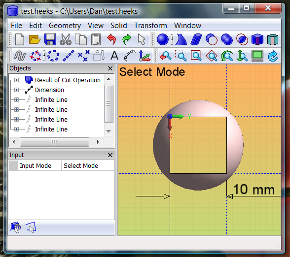

Пакет программ Heeks CAD, Heeks CNC, Heeks Python, Heeks Art.
Эти программы предназначены для CAD моделирования, создания управляющих программ (Gcode) и рисования.
Рассмотрим два пакета:
Heeks CNC
Создает Gcode для обработки как плоских, так и трехмерных объектов. К тому же доступны все методы моделирования из других пакетов.
Программа работает под Linux, Windows и MacOS.
HeeksCNC имеет свой графический интерфейс.
HeeksCNC_0001.png (126311 просмотров) <a class='original' href='./download/file.php?id=691&mode=view' target=_blank>Загрузить оригинал (185.66 КБ)</a>
HeeksCNC.png (126311 просмотров) <a class='original' href='./download/file.php?id=692&mode=view' target=_blank>Загрузить оригинал (271.74 КБ)</a>
Heeks CAD
Полноценный CAD для моделирования. Модели в последствии можно использовать в Heeks CNC.
В том числе умеет делать булевые операции, скругление углов.
Heeks Cad Linux.png (126311 просмотров) <a class='original' href='./download/file.php?id=693&mode=view' target=_blank>Загрузить оригинал (122.91 КБ)</a>
HeeksCAD.png (126311 просмотров) <a class='original' href='./download/file.php?id=694&mode=view' target=_blank>Загрузить оригинал (130.36 КБ)</a>
Сайты разработчиков:
http://code.google.com/p/heekscad/
http://code.google.com/p/heekscnc/
http://www.heeks.net/
