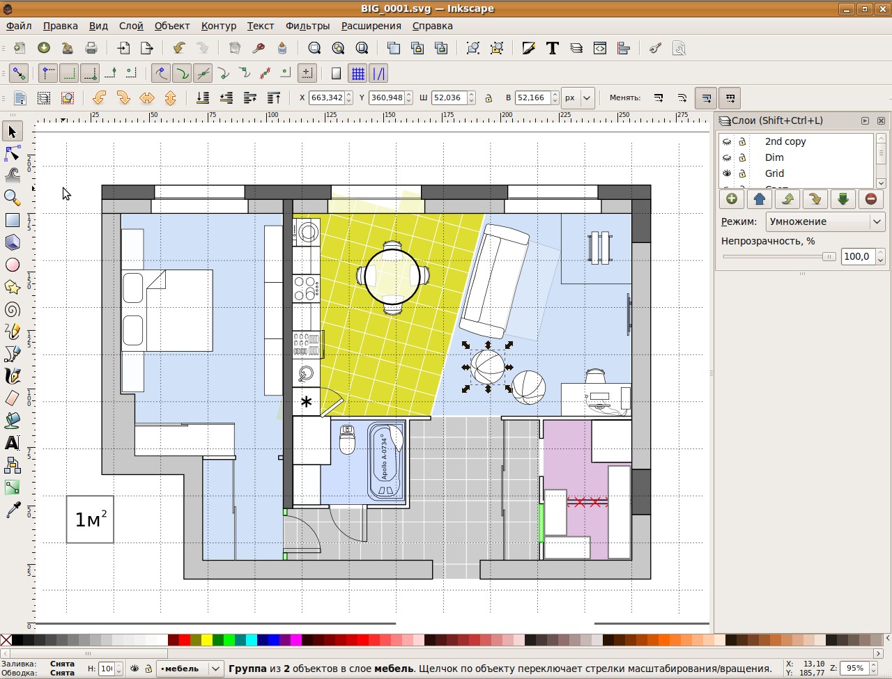

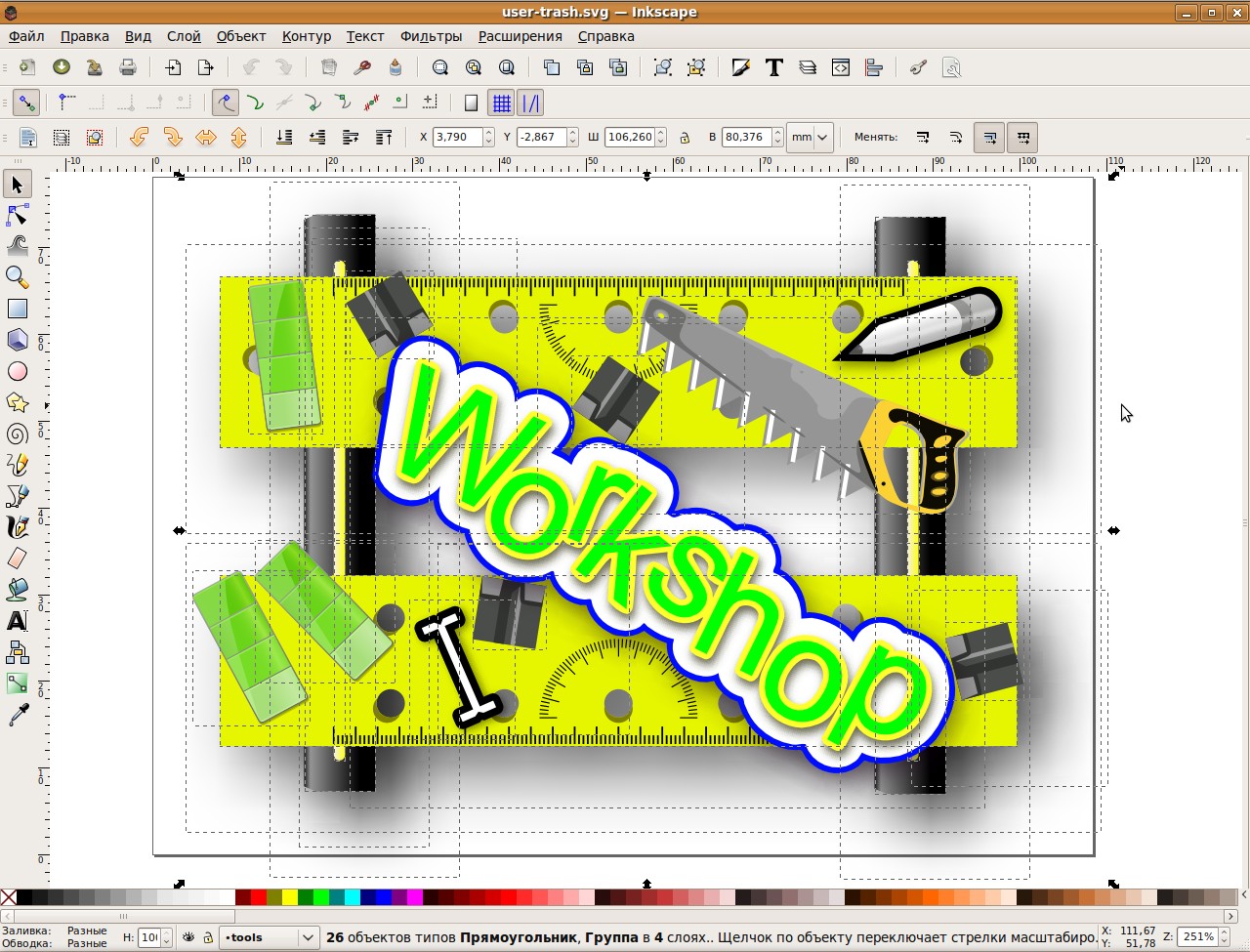

Inkscape

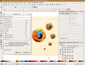

Inkscape это редактор векторной графики. Его нативным стандартом является svg (Scalable Vector Graphics). Формат svg это окрытый формат, хранится в виде XML, т.е. практически в виде простого текста. Inkscape может использоваться для отрисовки сложных контуров для последующего их перевода в g-код и использования на станке. Для перевода в g-код можно интерполировать все кривые короткими прямыми отрезками и просто скопировать координаты вершин из текста сохраненного файла или из встроенного XML редактора.

inkscape export to gcode plug-in (127792 просмотра) <a class='original' href='./download/file.php?id=59&mode=view' target=_blank>Загрузить оригинал (254.53 КБ)</a>
inkscape export to gcode plug-in (127792 просмотра) <a class='original' href='./download/file.php?id=60&mode=view' target=_blank>Загрузить оригинал (263.45 КБ)</a>
inkscape export to gcode plug-in (127792 просмотра) <a class='original' href='./download/file.php?id=61&mode=view' target=_blank>Загрузить оригинал (328.51 КБ)</a>

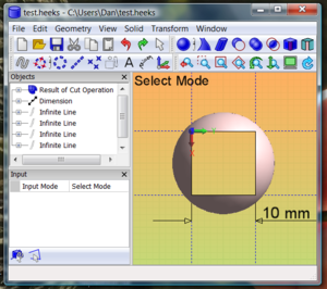

Пакет программ Heeks CAD, Heeks CNC, Heeks Python, Heeks Art.
Эти программы предназначены для CAD моделирования, создания управляющих программ (Gcode) и рисования.
Рассмотрим два пакета:

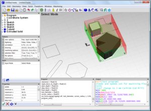

Heeks CNC
Создает Gcode для обработки как плоских, так и трехмерных объектов. К тому же доступны все методы моделирования из других пакетов.
Программа работает под Linux, Windows и MacOS.
HeeksCNC имеет свой графический интерфейс.
HeeksCNC_0001.png (126766 просмотров) <a class='original' href='./download/file.php?id=691&mode=view' target=_blank>Загрузить оригинал (185.66 КБ)</a>
HeeksCNC.png (126766 просмотров) <a class='original' href='./download/file.php?id=692&mode=view' target=_blank>Загрузить оригинал (271.74 КБ)</a>

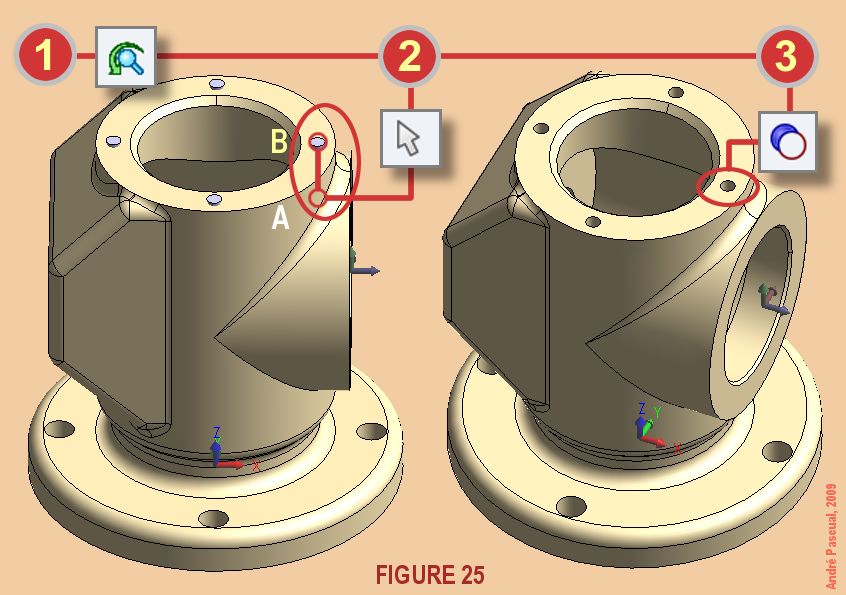

Heeks CAD
Полноценный CAD для моделирования. Модели в последствии можно использовать в Heeks CNC.
В том числе умеет делать булевые операции, скругление углов.
Heeks Cad Linux.png (126766 просмотров) <a class='original' href='./download/file.php?id=693&mode=view' target=_blank>Загрузить оригинал (122.91 КБ)</a>
HeeksCAD.png (126766 просмотров) <a class='original' href='./download/file.php?id=694&mode=view' target=_blank>Загрузить оригинал (130.36 КБ)</a>
