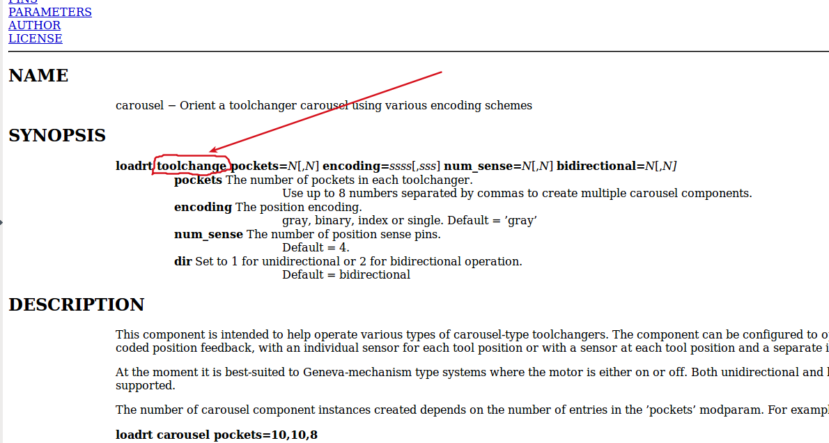

ячеек
номер инструмента считывается 3 датчиками
вероятней всего в виде двоичного кода
вопрос такой как в Ladder сделать дешифратор
mux8 или, если такого нет, то mux16.

PKM писал(а):Добавлю ссылочку http://linuxcnc.org/docs/html/man/man9/carousel.9.html
вот в этой строке не ошибка :
вроде как loadrt carousel должно быть...
Выделение_002.png (9678 просмотров) <a class='original' href='./download/file.php?id=65684&mode=view' target=_blank>Загрузить оригинал (94.64 КБ)</a>
Re: Ladder
Да, похоже на то... там внизу написано carousel.

nkp писал(а):там может быть и код грея , но это не так существено( прояснить конечно необходимо))
станок не включен проверить пока никак
но думаю это действительно код грея
Re: Ladder
vovafed писал(а):думаю это действительно код грея
Да, это код Грея. При каждом переходе меняется только один бит.
Re: Ladder
На mux8 можно сделать декодеровку любого кода :). Там фактически таблица значений.
ЗЫ если в carousel есть поддержка кода Грея, то лучше сразу использовать ее.

Nick писал(а):если в carousel есть поддержка кода Грея, то лучше сразу использовать ее.
да,carousel поддерживает код грея ...
тут нам сразу нужные пины все уже есть , и вращение "по кратчайшему пути"...
вот конфиг от автора с задействованым компонентом carousel:
VMC_toolchange1.rar
(34.79 КБ) 687 скачиваний
запускается без внесения правок(по крайней мере - у меня так)) - все пути относительные...
нужна версия емс ,где работает remap

Сообщения: 8167
Репутация: 1589
Re: Ladder
Сообщение nkp »
проверь - файл vmcgui должен быть "исполняемым)
vovafed
Сообщения: 1810
Репутация: 325
Откуда: башкортостан
Re: Ladder
Сообщение vovafed »
ага оно )
я бы и не догадался там посмотреть)
спасибо запустилось)
