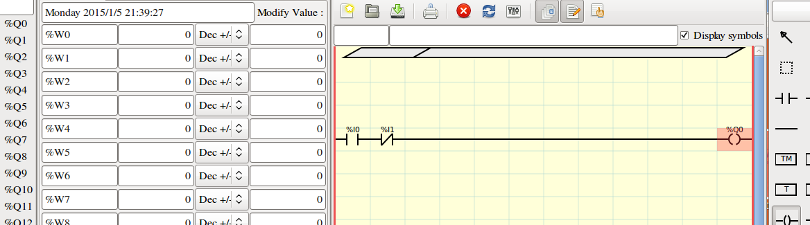

Выделение_015.png (7695 просмотров) <a class='original' href='./download/file.php?id=39697&mode=view' target=_blank>Загрузить оригинал (100.07 КБ)</a>
на схеме
%I0 соответствует в хал пин - classicladder.0.in-00
(%I1 соответствует в хал пин - classicladder.0.in-01 и тд)
выходы
%Q0 соответствует в хал пин - classicladder.0.out-00
%Q1 соответствует в хал пин - classicladder.0.out-01

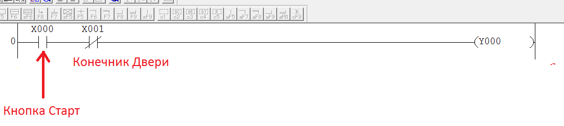

И так продолжим изыскания. Прошу не пинать, за может быть глупые вопросы, так как я инженер, а не программист и пользуюсь обычно установкой "из коробки"
И так, кнопки я на станке пересчитал и для моего понимания, да и что бы вас не сильно беспокоить мне надо уяснить некоторые моменты:
Допустим мне нужна внешняя кнопка старта, но кнопка старта должна срабатывать только через специальный конечник, который отвечает за закрытие дверцы шкафа с электрикой.
Вот принципиальная схема...

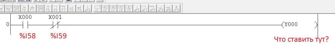

Исходя из того, что я узнал раньше: Я цепляю кнопку старт на пин (берем для примера) 58, Конечник ящика 59
Но мне категорически не понятно, что ставить катушкой?
Соответственно запись в HAL должна выглядеть следующим образом:
net start-ext <= classicladder.0.out-??? Только за место знаков вопроса должно быть что то другое я так понимаю.
и как объяснить машине, что %I58 это пин 58 на плате mesa?
Может что то вроде, что:
net %I58 <= hm2_5I20.0.gpio.58.
Это первое не понятное.

Loituma писал(а):и как объяснить машине, что %I58 это пин 58 на плате mesa?Может что то вроде, что:net %I58 <= hm2_5I20.0.gpio.58.
ты не в первый раз 5i20 берешь в пример...
ее будешь задействовать? если да - тогда сразу будем писать под нее...
net start_in hm2_5i20.0.gpio.024.in classicladder.0.in-00
здесь мы скоммутировали (программно "скрутили проводки") пина с месы(24-й пин) и входного контакта в ладдере(in-00)
на физический вход месы 24 цепляем кнопку запуска
net start_out classicladder.0.out-00 halui.machine.on
здесь мы скоммутировали (программно "скрутили проводки") пина выходного контакта в ладдере(out-00) и пин емс machine.on
net block hm2_5i20.0.gpio.025.in classicladder.0.in-01
здесь мы скоммутировали (программно "скрутили проводки") пина с месы(25-й пин) и входного контакта в ладдере(in-01)
на физический вход месы 25 цепляем концевик блокировки дверцы(ну или чего там))

Re: Ladder
Loituma писал(а):net %I58 <= hm2_5I20.0.gpio.58
Loituma, так в корне не верно, если это "имя" пина ( %I58 внутреннее, в ладере) то в хал его нужно указывать classicladder.0.in-58
(по умолчанию кол-во входов меньше, точно не помню, но явно меньше 58)
еще обязательное условие, указывать ИМЯ соединения, о чем я писал в предыдущем посте
