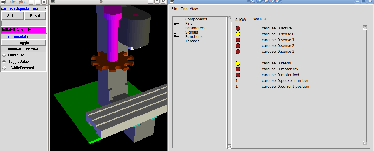

нужна версия емс ,где работает remap
Сообщения: 8167
Репутация: 1589
Re: Ladder
Сообщение nkp »
еще можно посмотреть на работу карусели из конфига без запуска емс:
car.rar
(27.35 КБ) 478 скачиваний
запускаем из папки терминал,там:
halrun
source carousel_test.hal
запустится три окна:
Выделение_003.png (9210 просмотров) <a class='original' href='./download/file.php?id=65772&mode=view' target=_blank>Загрузить оригинал (46.18 КБ)</a>
в sim_pin задаем номер ячейки,set, и нажимая Toggle,активируем
carousel.enable
vovafed
