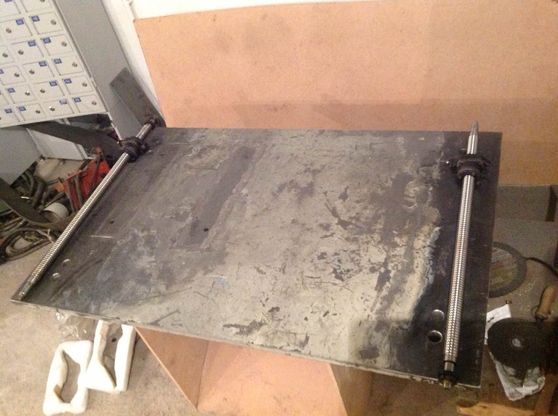

Фрезер по дереву\цветмету 1000х600

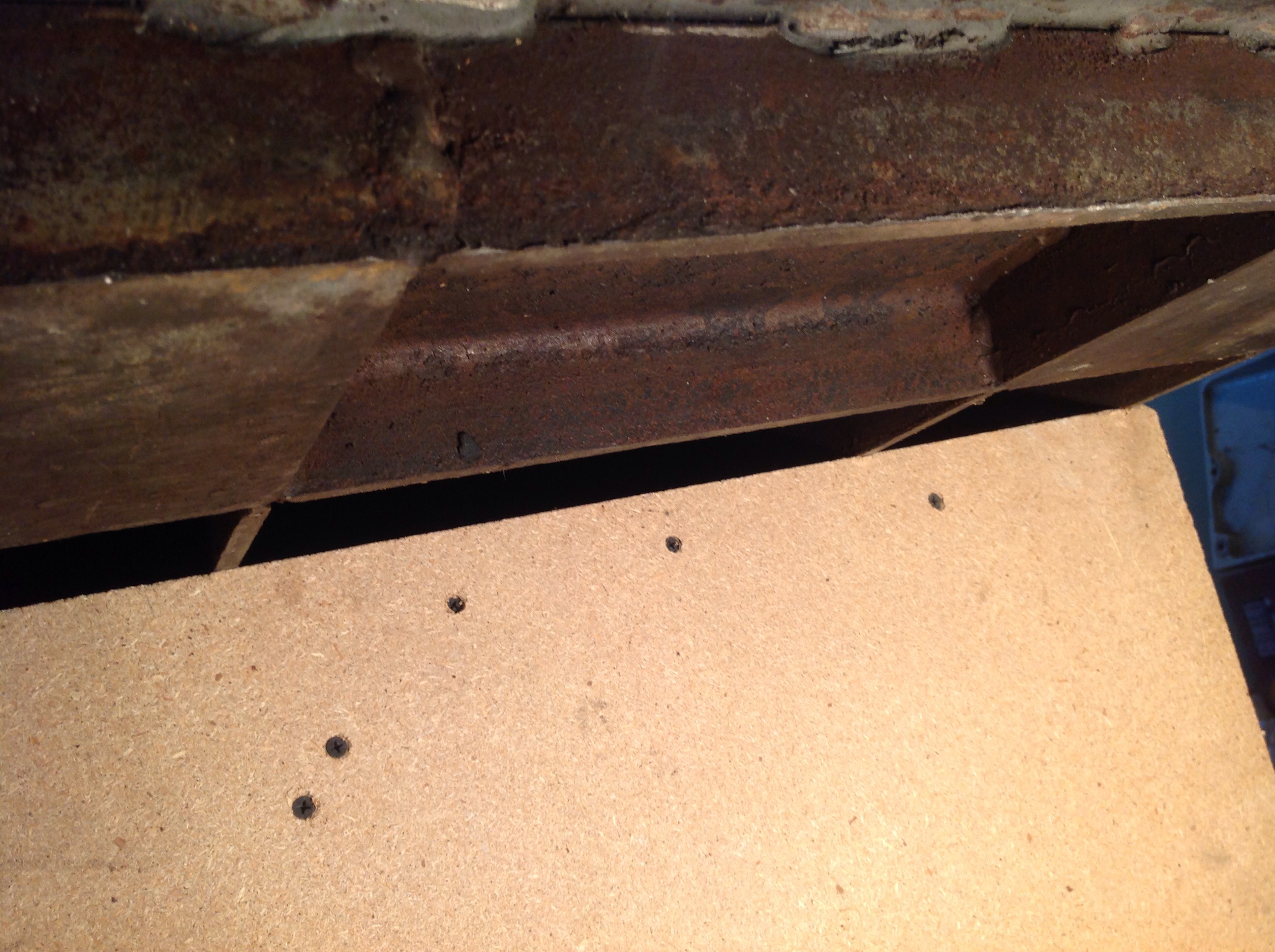

Задумал на базе имеющейся стальной плиты сообразить станочек под деревяшки и цветнину, на данный момент в наличии плита, без особой обработки и пара ШВП для одной оси.
Собственно первичная цель - послушать мнения реально ли самостоятельно обработать поверхности под установку рельс/оснований рельс на плите не прибегая к поиску где бы ее фрезернуть и шлифануть.
Почитав тему про восстановление aftaev-ым направляющих 16К20 (который у меня тоже появился, но без проблем по механке) с помощью самодельной приспособы - задумался.. А что если собрать одну из осей, X, что будет на портале, на нее поставить поворотное основание и вышлифовать посадочные места.. Как думаете реально?
Плита 1180х780, толщиной 15-20 мм, точно не мерил, снизу приварены пластины и "опоры", там где отверстия. ПС Фото на планшет, да и свет не супер..

Re: Фрезер по дереву\цветмету 1000х600
Пока - можно считать ничего, мастерская образовалась недавно, но тот же индикатор можно взять, да и куплю в ближайшем будущем, доступ к станкам тоже есть в общем то, но не к таким куда ее можно положить
Плита должна быть довольно ровной, не думаю что там больше миллиметра может быть разбег, как появлюсь там положу на нее большой уровень. Что то не хватило мыслей на это, в голове уже приспособа вертелась и прочий конструктив на будущее

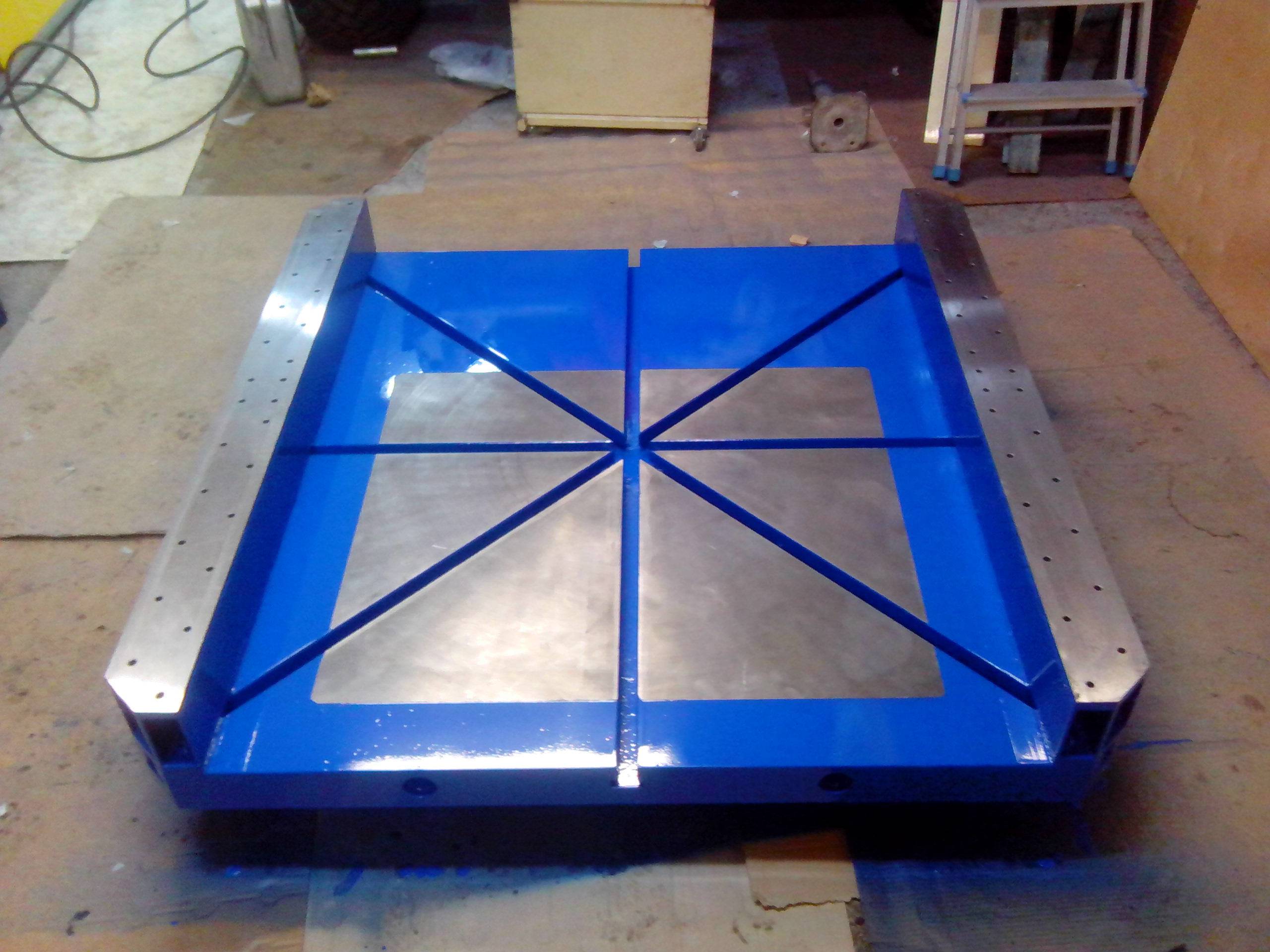

у меня плита 1200\1200\80 весит тонну-мягкая станина!
ставиться на стол с 5 регулируемыми ногами.
можно наварить снизу ребер и распорок,а после залить полимербетоном.
после обработать плоскость.

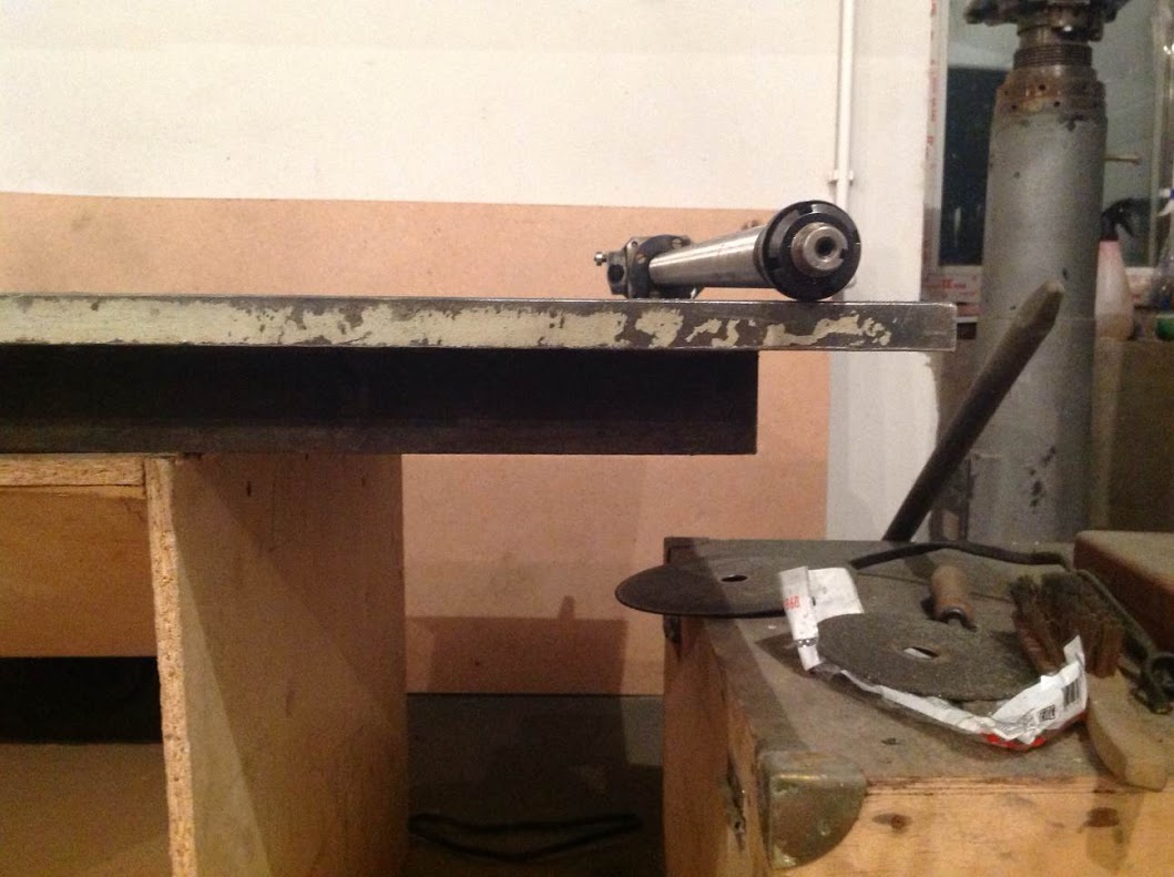

Ну то что 80 мм - мягкая станина меня и впрямь удивляет
Ребра снизу наварены уже, высота ребер и "опор" 50мм, толщина самой плиты 19мм.
Вот вид снизу: Ща разомнусь с утра, посдираю краску со всей плиты и погляжу уровнем.. Такую длинную линейку не думаю что смогу достать.
Пока что по центру бугор. Единицы мм, но это по краске.

залить бы полимером вровень с ребрами-у нас так станины на заводе делают.
можно отнести на шлифовку в контору занимающуюся ремонтом автомобильных ГБЦ.

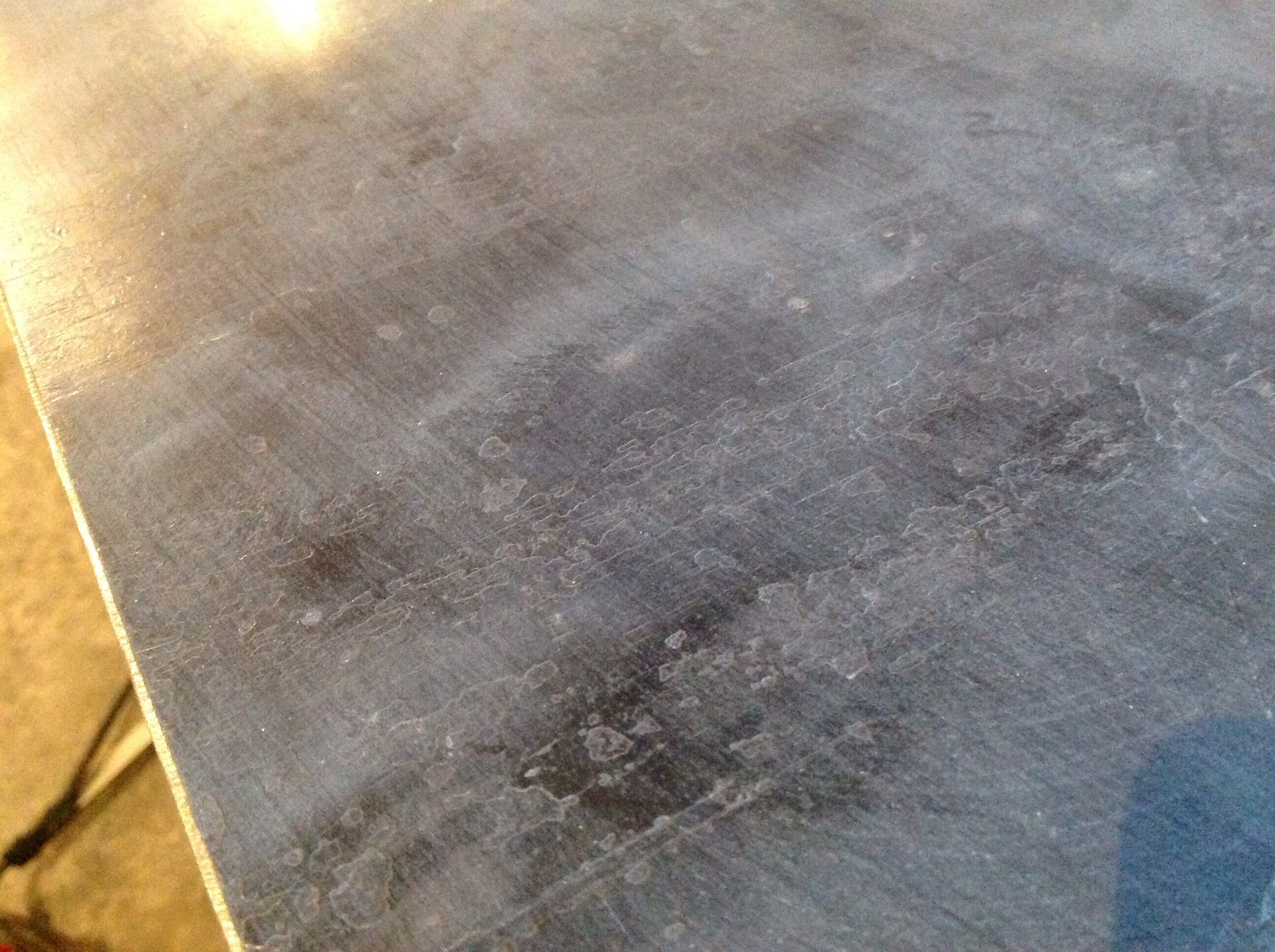

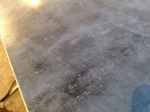

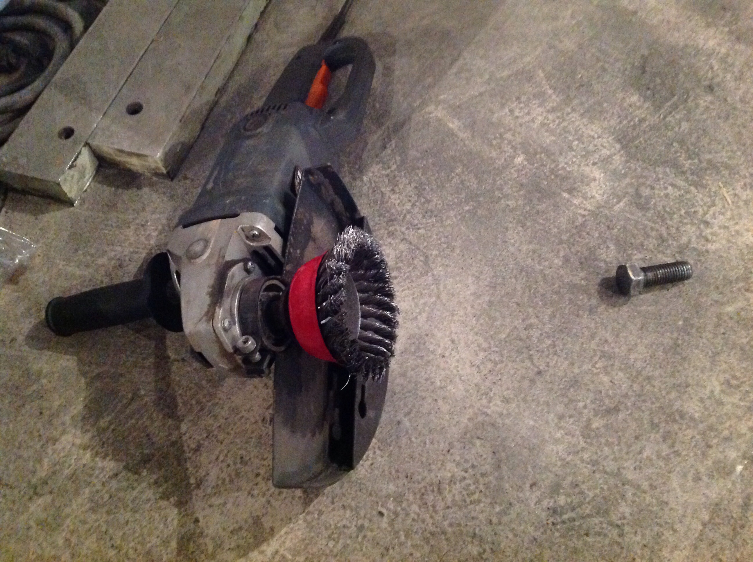

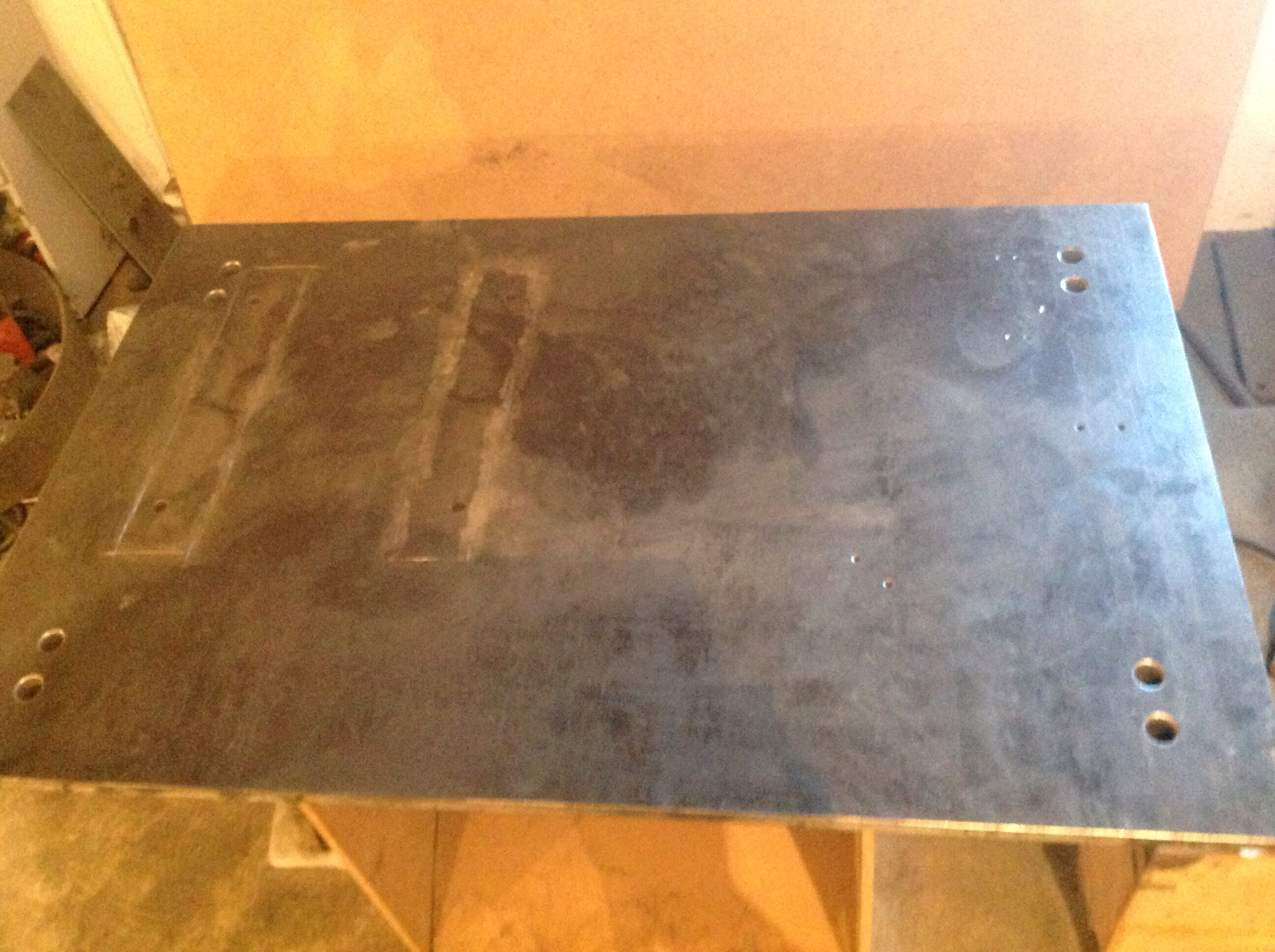

Пока что домучал съем краски, под краской непонятный мне черный слой с пол миллиметра. Крайне твердый, нождачка и камень конечно берут, а вот чашка которой обдирал - очень медленно
Если прийду к выводу что только на станке - самому никак - буду искать куда "нести"
engineer_78
- Опытный
- Сообщения: 114
- Зарегистрирован: 04 июн 2014, 13:12
- Репутация: 3
- Контактная информация:
Если этот лист прокат, то там и будет некий защитный слой!Duhas писал(а):непонятный мне черный слой
- AGP
- Мастер
- Сообщения: 414
- Зарегистрирован: 03 дек 2014, 23:31
- Репутация: 187
- Настоящее имя: Артем
- Откуда: Колома,московская область
я думаю это не защитный слой,а оксид образующийся пока метал горячий.engineer_78 писал(а):Если этот лист прокат, то там и будет некий защитный слой!Duhas писал(а):непонятный мне черный слой
щеткой практически не снимается,даже наоборот-заполировывается.
я счищаю его лепестковыми насадками на дрель,реже распространены на болгарку.
получается вид шлифованной поверхности!

да сниматься то снимается, но требует секунд 10 на 1 кв см )
да я тоже подумал на счет наждачки, ручной попробовал - точится, но малозаметно. пока оставлю это сильное занятие, да и толку не так много, все равно надо понять как действовать дальше.
Да я в общем то только на счет посадки направляющих и озадачен, швп вполне, плита больше планируемого рабочего поля, да и чтобы портал жестче был немного разнесу каретки.valb писал(а):Не загоняйтесь по общей геометрии. Вот места под направляющие ДА. Нужно думать. Всёравно вам нужен жертвенный стол, вот его и отфрезеруете уже в готовом виде.ШВПшки коротковаты. Поле не всё сможете использовать. Да и портал, если подвижный будет, пустить по длинной стороне.Duhas писал(а): под деревяшки и цветнину
Портал таи по большей стороне, такая задумка, в частности чтобы обрабатывать детали больше стола.

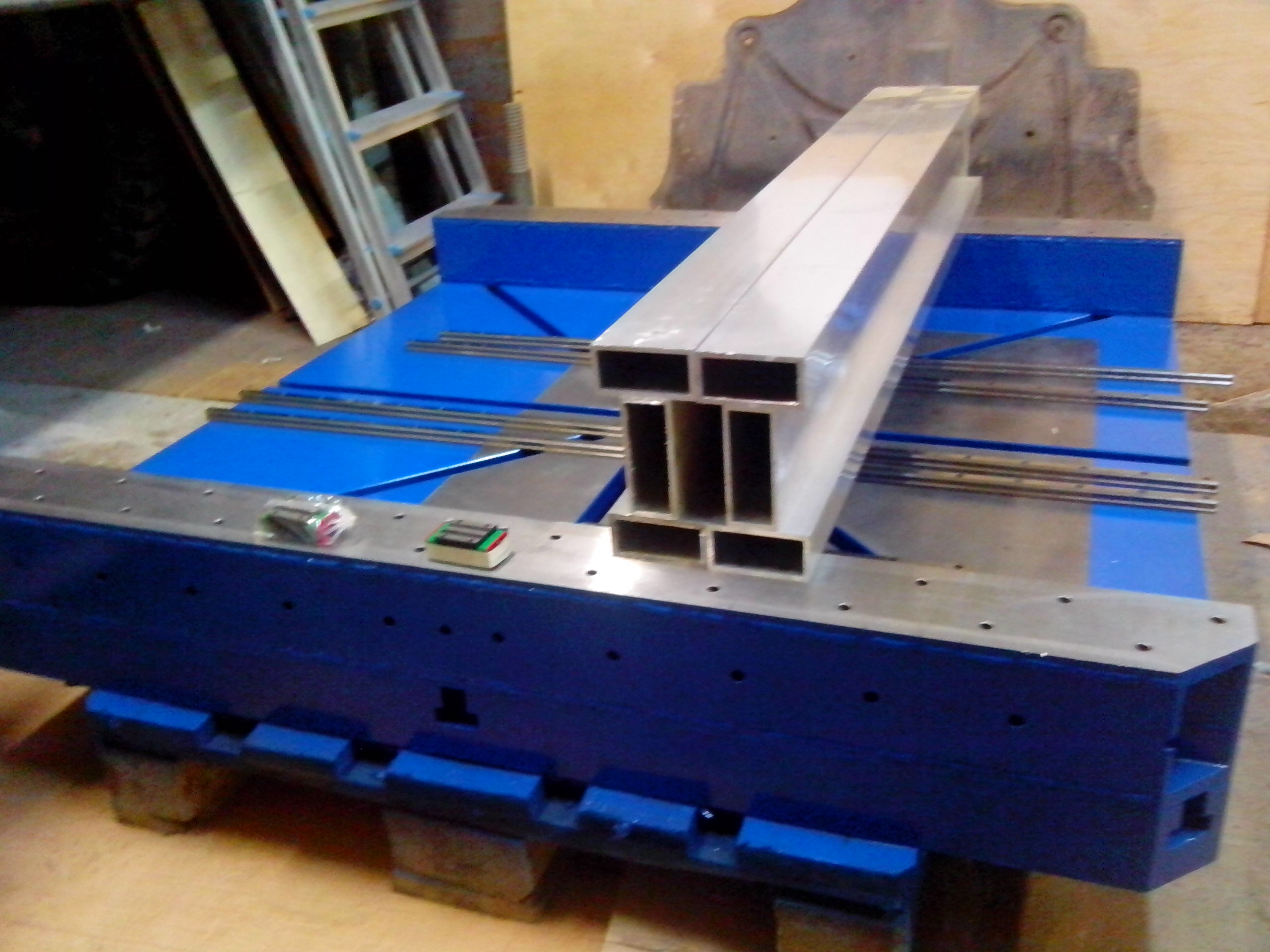

Duhas
- Мастер
- Сообщения: 1842
- Зарегистрирован: 10 окт 2015, 23:25
- Репутация: 285
- Настоящее имя: Андрей
- Откуда: Красноярск
да, я понял, жесткость портала будет лучше, а в остальном все то же, минус нужно два длинных винта, а не 2 коротких )
я как раз хочу чтобы портал был широкий, чтобы позволял запихнуть туда деталь, например, 1000х2000 и обработать частями, возможно сделаю "транспортный" стол со временем, если будут такие задачи, да и другие задумки есть )
- frezeryga
- Почётный участник
- Сообщения: 12227
- Зарегистрирован: 18 авг 2013, 16:08
- Репутация: 5069
- Откуда: Жуковский
Длинный будет нежесткий.
