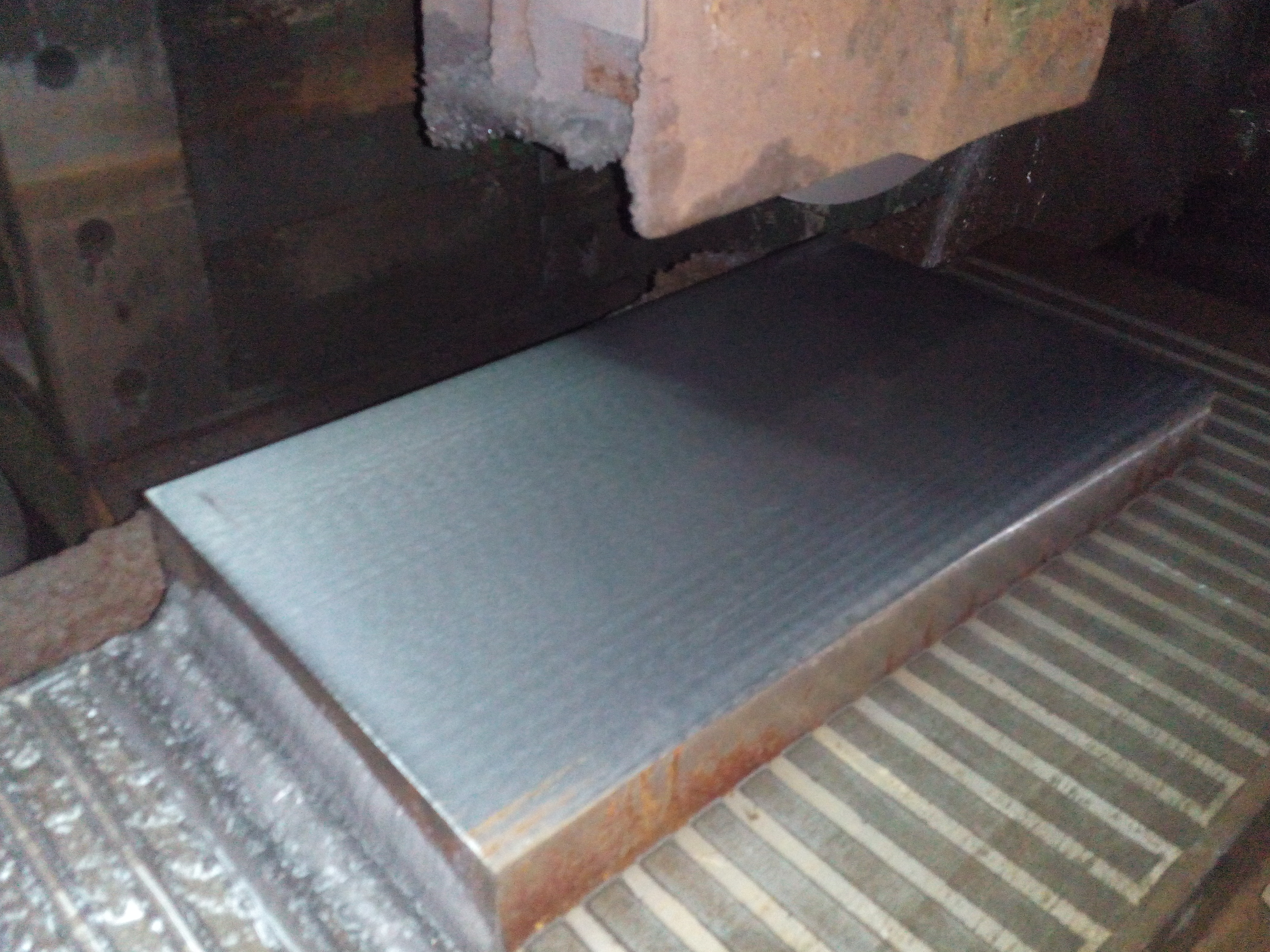

В95 тоже думал. Но цена тоже отличалась. Эти плиты от участника vagrant достались. По более менее нормальной цене. Из стали тоже можно было делать. Сперва как раз и начинал с этого, даже плиты порезал вокруг бараной пройденно, и по плоскости обе стороны отшлифованны. Но когда в руки взял, понял что повлечет за собой все детали. Плита 400мм с толщ.4см весит более 30кг.
Теперь его куда то девать.
Возможно в будушем если надумаю строить, или продам, посмотрим...
Для моего станка это лишнее. Там максимум работа с фрезами от 0.1-6мм. Вообще ювелирка...
Поле обработки хватало 150х150. Не знаю почему даже больше делал. Пусть будет запас...

Предлагают плиту В95чт 60 мм толщина. Идеальный вариант для рабочего стола. Возникает вопрос, этот материал после фрезеровки как будет, не поведет от напряжения создаваемое фрезой? Имею ввиду Т-слот если выбирать и снизу канавки под кареты и опоры?
Предполагаемый размер 680х380х60мм.
Re: фрезер по металлу
Силвер писал(а):Возникает вопрос, этот материал после фрезеровки как будет, не поведет от напряжения создаваемое фрезой?
Напряжение создает не фреза. При выплавке и остывании(закалке) металла, верхние слои остывают быстрее чем центре. Из-за этого образуются зоны с напряжениями. Когда снимается напряженный материал с одной стороны - материал коробит.
aegis
Сообщения: 3115
Репутация: 1810
Настоящее имя: Михайло
Сообщение aegis »
Силвер, может покрутить все что угодно. поэтому надо делать вначале черновые операции с 2х сторон а потом только чистовые

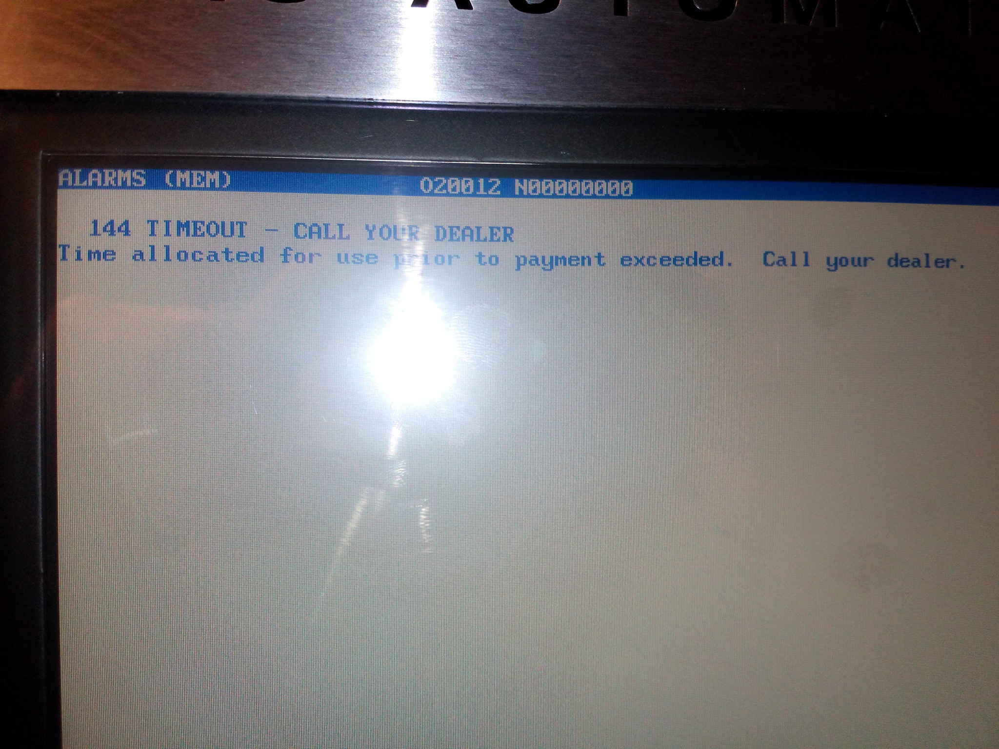

Произошла ошибка.
Горит красный.
По ходу купленное время исчерпал срок.
Как обойти??? Помогите!
