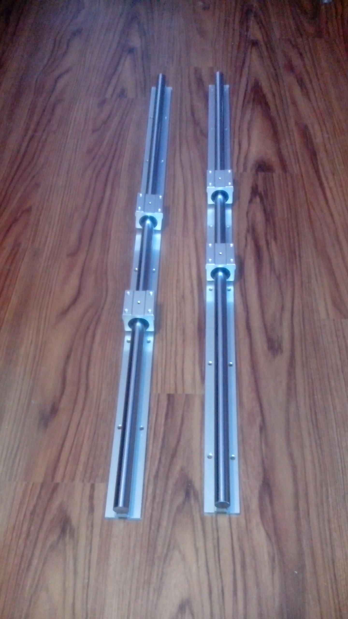

Собираю фрезерный станок, классический портал, 3-оси, в перспективе добавлю четвертую.
Собираться будет из алюминия и конструкционного профиля Item 60х60.
По всем осям валы на опоре SBR20 и ШВП1605.

Один из основных больных вопросов это как расположить направляющие на профиле на оси Х - по бокам или сверху.
В обоих вариантах есть свои плюсы и минусы в плане монтажа, экономии и т.п., а вот как оно с практической точки зрения, увы не знаю.

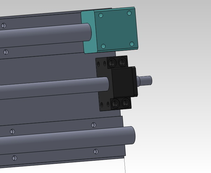

Нарисовалась (переделал) пока задняя стенка портала.
Как думаете, зазор в 5мм между линейными подшипниками и опорой ШВП будет достаточным ( в плане обслуживания и удаления стружки)?
Еще один момент, есть ли какой-либо критерий минимального расстояния между опорами SBR20 на оси X? У меня ход винта 200мм.
